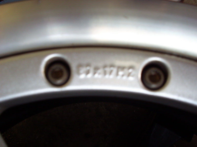

    Колеги, в означението на определена джанта приъства параметъра H2
    какво значи това?
    не става въпрос за скоростен индекс на гума H (210 км/ч), а аз означение на джантата
    благодаря за отговорите

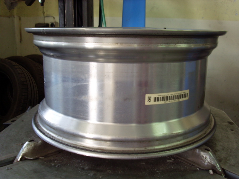

                        И за мой късмет днес снимах клиент с джанти 8JR17H2 с два еднакви борда във вътрешния профил на джантата
                        Последно редактирано от Наско-Гумата; 21-05-09, 14:09.
                        НАЙ-ГОЛЯМАТА ПРЕЧКА-СТРАХЪТ
                          До: Означение на джанти
                          Първоначално публикуван от azd Преглед на мнение
                          това противоречи ли с нещо на обяснението

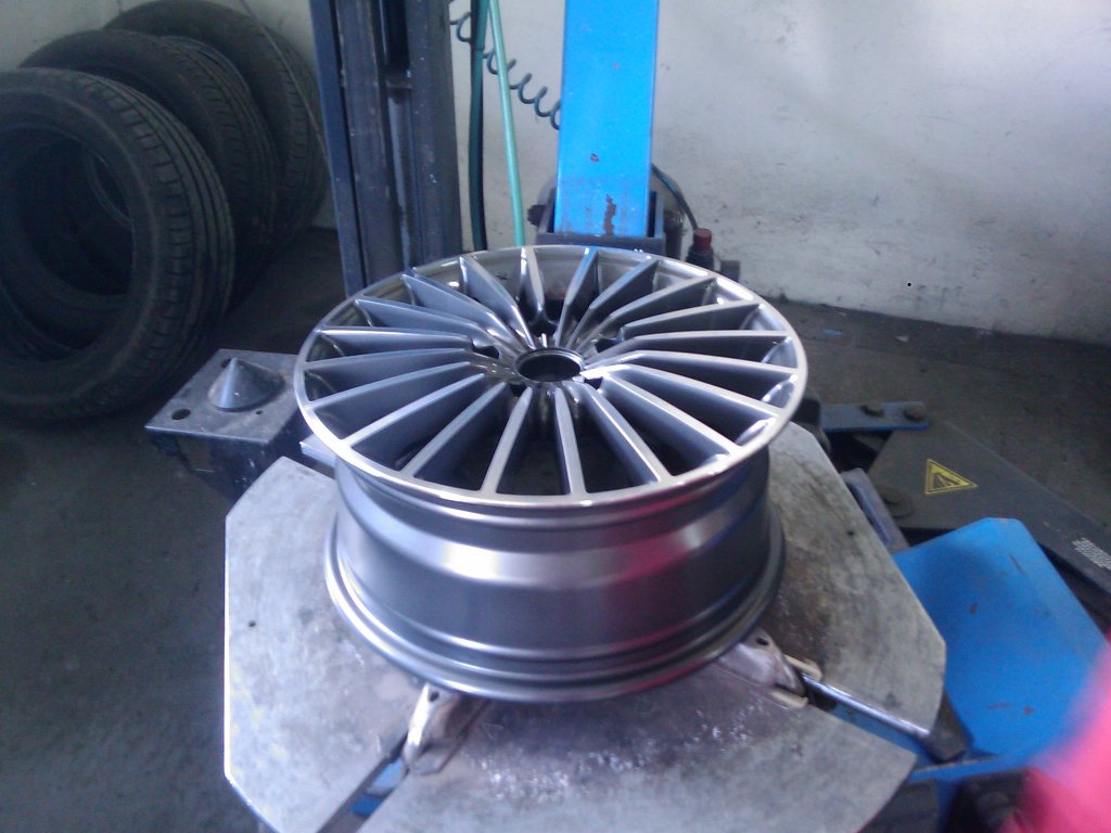

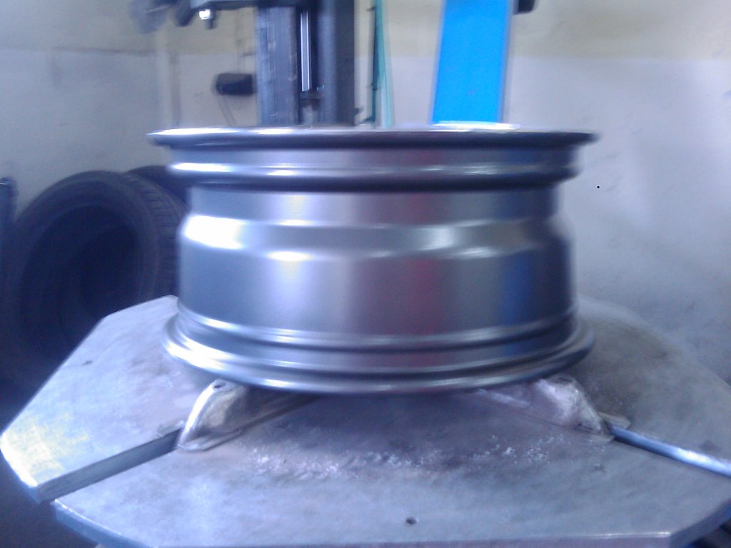

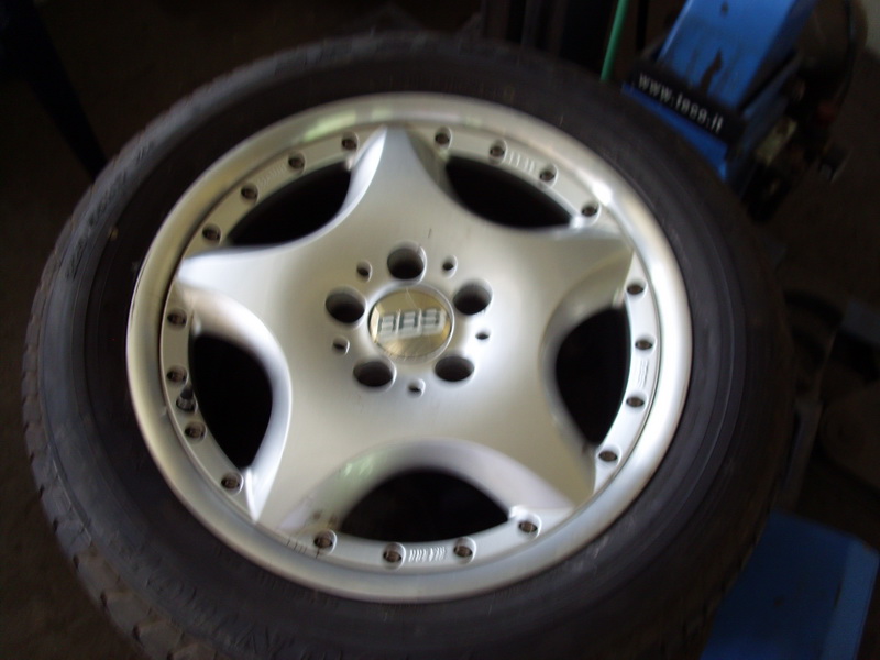

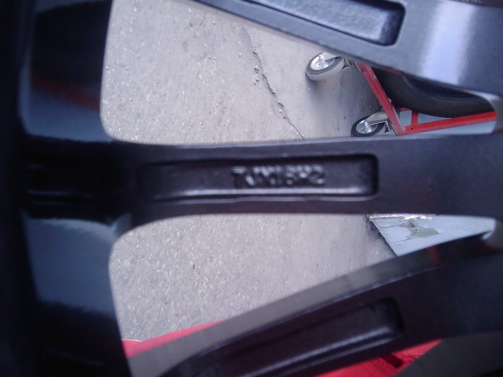

                            Ето и снимки на джанта 7JR16H2, но с различни бордове във вътрешния профил.
