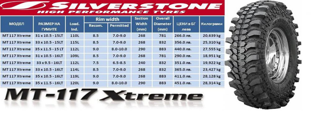

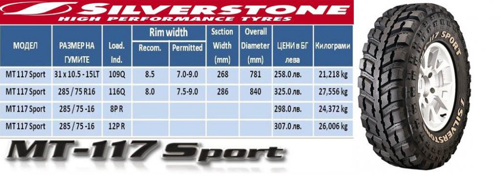

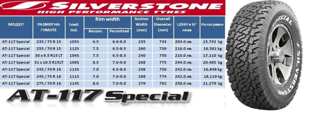

      До месец пристигат Силвърстони на тези цени:
Име:AT-117 Special.jpg
Име:MT-117 Sport.jpg
Име:MT-117 Xtr.jpg
      доставка с куриер само срещу 5лв. на гума

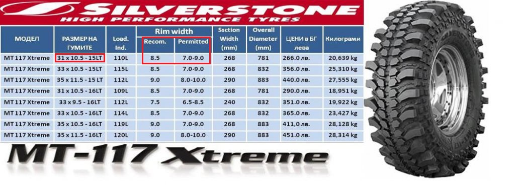

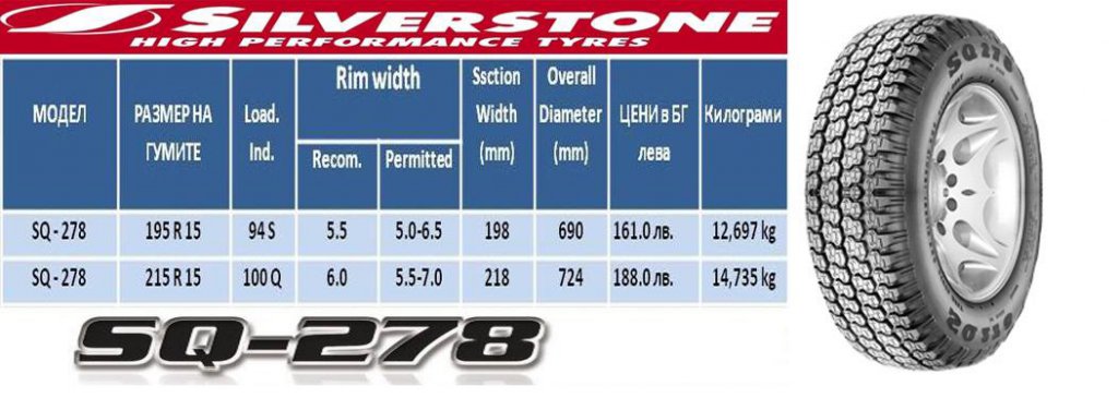

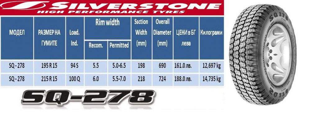

            Да повдигна малко тази тема. Тъй като се оглеждам за кални гуми за втория комплект джанти, съм се спрял на Silverstone MT-117 Xtreme 31x10.5/15. Гледам таблицата и виждам странна за мен информация.
            1. Като диапазон на ширината на джантата го дават между 7 и 9. Препоръчват ширината на джантата да е 8.5. Това не е ли прекалено широка джанта за тези гуми или аз нещо бъркам?
            Снимка:

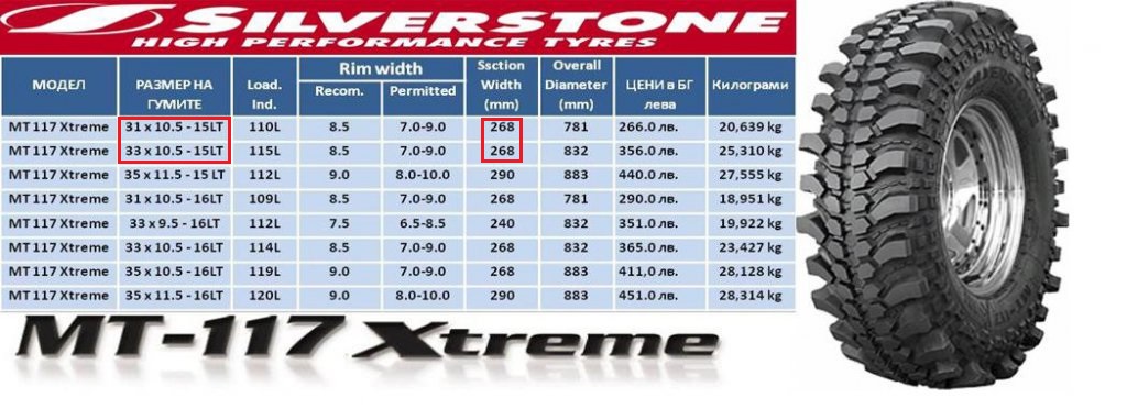

            2. Щирината на гумата не трябва ли да бъде различна в съответните размери?
            Снимка:
Име:MT-117 Xtr.jpg
            • От: Впечатления за гуми Silverstone MT117 Xtreme
              За 2. - не.10.5 инча е ширината на гумата.което си е 26.67 см (е, те го дават 26.8 см...).За двата размера ширината на гумата е една и съща.Просто при втория размер гумата е по-висока.Или греша?...
              o888 37 63 69
                Ако таблицата за т.2 е вярна, вероятно изчисленията не са като европейския стандарт.
                  Тези обозначения са си по американския стандарт.
                  В случая 10,5 е широчината на гумата. И за 31 и за 33 тя е все 10,5 инча. Демек-колкото там са милиметрите.
                  По европейския стандарт се дава ширината на гумата(не на протектора, а на гумата, в габарит), а височината се дава като процент от ширината.
                  При американския стандарт трябва да сметнеш колко е височината като извадиш цоловете на джантата от цоловете на гумата, и да разделиш полученото на две.
                  А при европейския стандарт ако искаш да намериш височината на борда като намериш колко милиметра са тези 70% или колкото са обозначени от широчината на гумата.
                  Цолажа на джантата е еднакъв и при двата стандарта. Обозначението му де.
                    Да, за европейския стандарт знаех, но за американския сега научавам. Благодаря!
                    Втора точка я изяснихме. Остава първа точка. Само аз ли почти не виждам хора, които да си карат 31-ците на толкова широки джанти?
                      Аз съм със заводска алуминиева джанта на Паджерото с 31-ца Дуратрак. Проблеми никакви, не я знам с какви параметри е.
                        Не знам колко са джантите на патрола дето го взех от Бакалов, но 33/10,5/16 си заспиват.
                        Джантите са доста минус, китайски.
                        Мисля, че са 8 инча, но не съм сигурен.
                        На Франко карах 235/75/15 на оригиналните витарски джанти, а те са 5,5 Доста са тесни като за 235. Това идва към 9-9,5 цола широчина на гумата. Та за 10,5-7 инча и нагоре, ако искаш гумата да стои както трябва. На по-тесни джанти пак ще стане, но в профил ще е леко под дъга. Ако ги караш по-меки това няма значение.
                        Какви джанти имаш? Ако са 6,5-7 слагай гумите и си свиркай.
                          Китайците са 8 и 10
                            Реално имам два комплекта джанти и двата са 7-ци. Мисля да ги монтирам на тези джанти, но ми стана странно за препоръката в таблицата.
                              Таблиците са си на производителя. Ако той не знае на какви джанти е най-подходящо да се слагат неговите гуми-нямакой друг.
                              Та слагай си гумите на седмиците джанти, и си свиркай.
                              Приятно каляне.
                                Така е, съгласен съм с това. Но пък и таблиците се създават от хора, а хората допускат грешки. Но явно тук не са допуснали такива.
                                Благодаря!
