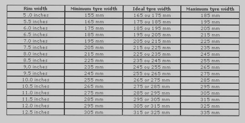

    KОМБИНИРАНЕ НА ГУМИ И ДЖАНТИ
    От голямо значение за поведението на всеки автомобил е правилното комбиниране на гумите и джантите. Всяко несъответствие в тяхната конфигурация води до неприятности като: промяна показанието на скоростомера, повишаване разхода на гориво, намаляване стабилността на автомобила. Преди да се направят промени в размера на гумите и джантите трябва да се спазят някои правила.
    РАЗМЕР НА ДЖАНТАТА
    Широчината на джантата обикновено е по-малка от тази на гумата, за да се получи сигурно прикрепване. Например, гума с широчина 185 мм трябва да се монтира на джанта с широчина 6 инча (152,4 мм), въпреки, че 7 инча (177,8мм) е размер, по-близък до 185 мм. За да се получи по-добро прикрепване гумата трябва да е по широка от джантата с около 30 мм. Това е така, защото широчината на гумата се измерва в най-изпъкналата й част, където разстоянието е по-голямо от това между вътрешните ръбове, прикрепящи гумата към джантата.

                  От: ОСНОВНИ ПАРАМЕТРИ НА АВТОМОБИЛНИТЕ ГУМИ
                  На колко "J" каква гума.

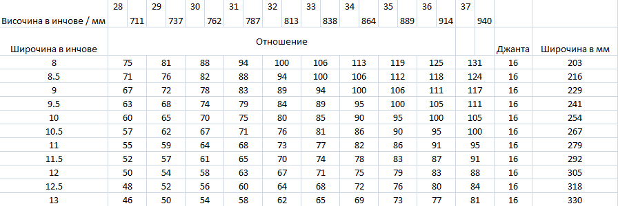

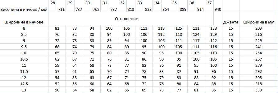

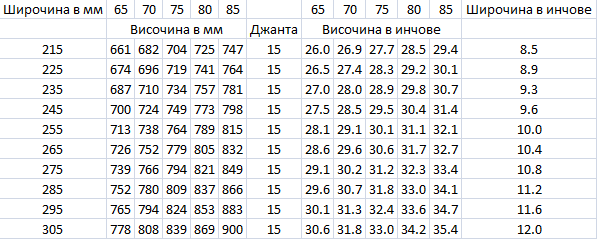

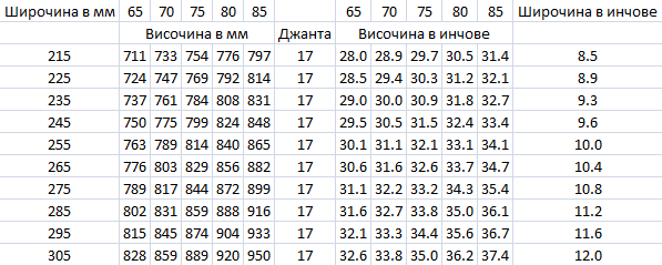

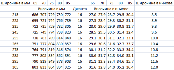

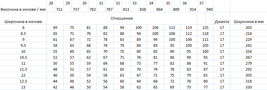

                          Няколко таблици за размерите гуми в инчова и метрична система. Надявам се да са полезни
                          От метрична към инчова система
                          Джанти 15"
Прегледи:3
                          Джанти 16"

                          Джанти 17"
                          От инчова към метрична система
                          Джанти 15"

                          Джанти 16"
                          Джанти 17"
