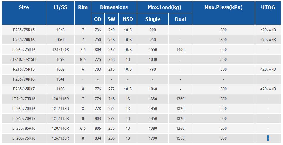

              Трябва и аз да взимам нови гуми за Тераното. Заглеждам RA1100. Иска ми се за сложа размер 245/75R16
              Гледам следната таблица от сайта на производителя:
              Но няма данни какво е теглото на една гума. 245/75R16 ги дават LT - Light Truck - т.е усилени, с товароносимост 120 - 1380 кг на единична гума, скоростен индекс R. Докато размер 245/70R16 ги дават P - Passenger, с товароносимост 106 - 950 кг на гума, скоростен индекс T.
              Чуденката е каква е разликата в теглото на 2-та размера. Дали ще се усети като разлика в динамиката. Знам, че LT са усилени, т.е. с повече платове и би трябвало да са по-здрави. Но аз карам предимно по асфалт, с леки забежки по някой черен, евентуално не много разкалян път. Та чак усилени не ми трябват

                Тоя размер според таблицата го дават с милимунда по ниски от 31 ци,следователно трябва да тежат еднакво.Ако искаш ,ела до Тракия да ги видиш на джипката на жената
