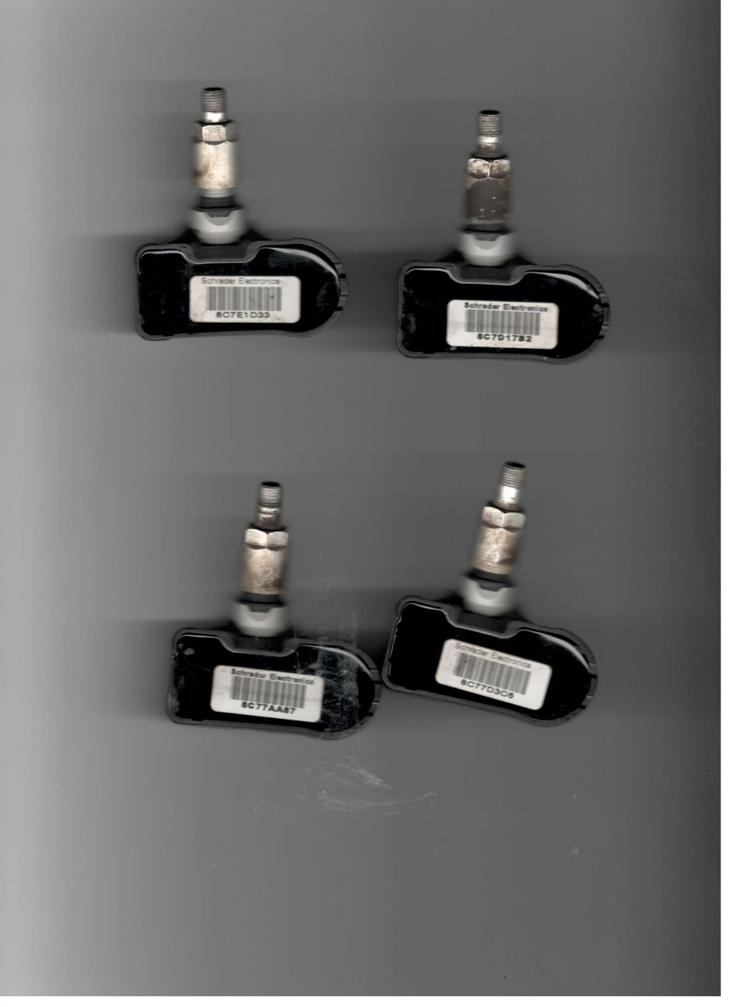

      Имам 4 вентила с датчици Schraeder, свалени са от Jeep KK. Утре ще ги снимам. Давам ги общо за 200 лв. Ако не стават, връщате ми вентилите, връщам парите.

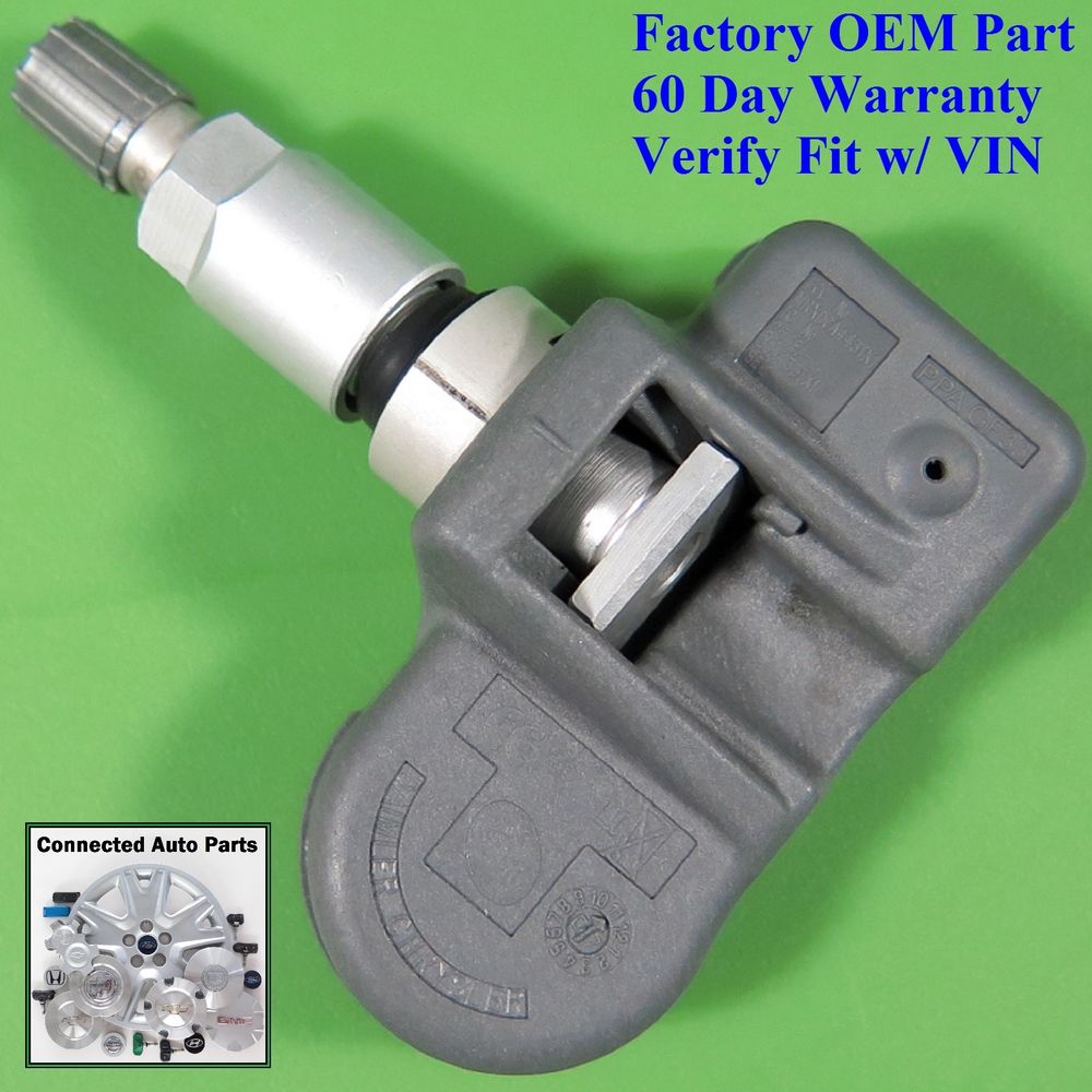

              Ами и аз съм пред дилема. Имам "Jeep WH" с датчици, но те са "Сименс", пускал съм снимка, европейски стандарт, бяха луди пари преди близо 5 г., затова така и не сложих на резервната гума, на която датчикът не работеше. Колата е с първа регистрация 2007 г., но по VIN излиза произведена 2005 г. Датчиците работят даже сменях вентил (описано е тук) - нов вентил на стар датчик. Междувременно за проекта ми "предни долни шарнири на Jeep KJ" купих 18-инчови джанти от "Jeep KK", на които имаше датчици, ето тези:
              Нищо друго читаемо не пише на тях, приличат на тия (но са черни):
              Но... за тях в ebay пише, че не стават за Jeep WH

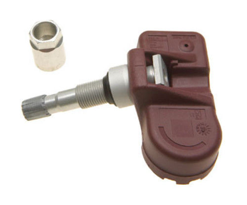

              За тия пък пише, че стават именно за Jeep WH:
              Моите са черни и са като горните два вида. В сайта на производителя нищо не намирам...
              Дилемата ми е дали да си купя още две джанти да си направя комплект зимни гуми и да видя дали тези датчици ще работят на тях, дали да чакам да ми "свършат" сегашните датчици на "Хемито" и да пробвам да ги заменя с тия или да ги продам... Явно просто трябва да се пробва на кола дали стават или не...
              P.S. И в двата случая от производител Schrader или от ebay цената излиза много над 100 български пари парчето.
