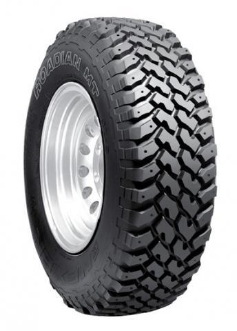

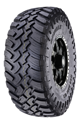

          Gripmax-а, който е нещо като Toyo и Cooper, ми хвана окото, и като шарка, и като цена.
          Проблема е, че страдам от предразсъдъци към китайските гуми и не ми се кара с пластмасови такива след втората година.
          Обаче цената, съизмерима с другите аналози, е наполовина, а и има ламели отстрани.
          Разбира се, може да не съм прав, и да се окажат попадение като здравина и материал, но колегите които ползват АТ-тата на Gripmax не могат да дадат обективни впечатления за време, тъй като ги ползват от скоро.
          Nexen-а също отдавна ми е направил впечатление, въпреки че АТ-то се одървя доказано, та едва ли МТ-то ще е много по-различно, но предполагам, че смесите може да са други.
          Тук се надявам на впечатления от колегите които го ползват.
          Всички тези размисли са следствие на градският офройд който провеждам ежедневно по дупки, бордюри и други неасфалтирани терени, който като се комбинира са баш оф за скара-бира, се появява нуждата от МТ-та.
          Притесненията са ми само в две посоки:
          1. Да не ми бучат много със 100-120, и
          2. Да не са много пластмасови зимЪска.
            От: Избор и сравнения на МТ гуми.
            Че те марковите на третата зима са на пластмаса ти питаш за китайчетата... ма то човек когато много иска сам да се убеди нещо накрая успява де...
              Зависи, зависи.
                Джоу,благодаря за труда да събереш всички теми за гуми в един пост. Лошото е, че повечето са доста стари,примерно не бях чел някой от тях сега ги прехвърлих и последните мнения са отпреди години....
                  JK-то ми беше с чисто нови Максис трепадор 8090 мисля, има снимки някъде из темата за продажбата. Държаха се отлично на асфалт със 140 по магистралата, нищо не им стана като падна колелото и продължиха сами, зимата копаят добре щото имат некви ламели, на страничен наклон се пързалят, но като цяло са отличен избор и като цена. По спомени 35-цата съм я плащал 400 лева с ддс бройката.
                  А да и в кал се представиха повече от добре, чак ме учудиха как копаят и вадят от коловоза
                    Зависи, зависи.
                    В смисъл, че не всички маркови се надървят на третата зима, или че има китайчета по-неудървящи се от марковите?!?
                      В смисъл че даже скромно-маркови като Дебица например вече четвърта година държат колата като в релси. Ама се сменят април месец. Другия комплект ще го погледна какъв е че е различен.
                        Ясене, тук става дума за хора, които искат да карат гумата целогодишно, да влизат в яката кал и да не шуми на асфалт със 120-140... Аз само успех може да пожелая на таквизи люде.
                        П.П. За мен карането на МТ гума зимата е базразсъдство, а на мокро е само опасно (с много повишено внимание).
                        По темата:
                        Карал съм BFG MT, Kumho MT, Silverstone Extreme-117 MT, Superswamper TSL. Нито една от тях не препоръчвам за асфалт. Най-добре е Кумхото.
                          Аз пък карам целогодишно стари бфг мт на ужаската. Нищо безразсъдно няма, върви си. Е, трябва да се съобразяваш.
                            Кой е най хубавия джип?Коя е най хубавата жена ?По добре дълъг и тънък или дебел и къс?...по темата карам съм с много от изброените гуми и нито една не е универсална! МТ 117 на скорости от 100 нагоре си е страшно!Старата шарка на Бф гудрич Мт както и Пирели скорпион лятото са ок но зимата трагедия! За умерен софт офрроуд бива!Новата КМ2 също но за лятото!Зимата в дълбок сняг с МТ 117 и нула на манометъра върви та се къса но на отъпкан два пъти на 180 градуса!Повечето АТта зимата са по добре от МТ но....с поне два комплекта гуми става!лятото с МТта 33ки и зимата за асфалт зимни гуми жалко че няма голям избор от размери но са несравними на сняг с МТ и АТ....за гората поне 35ци мисля за 315 /75 /16 новите Купъри да пробвам !
