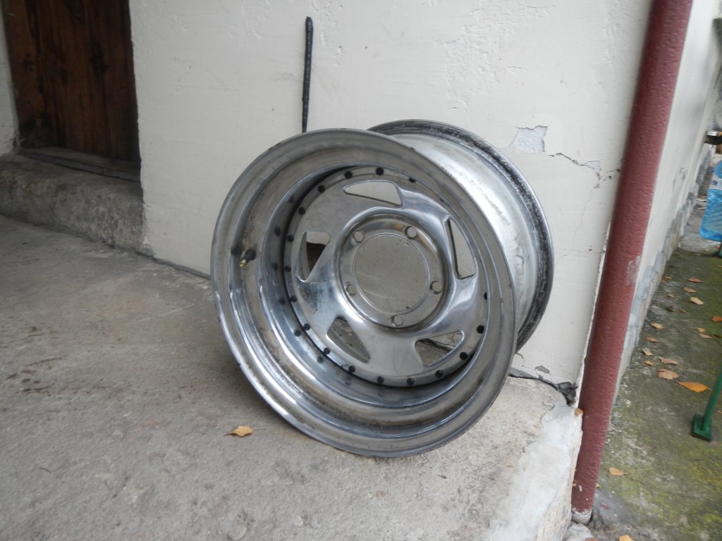

    Иде реч за джанти Мангелс 8ци с неизвестно ЕТ,със сигурност отрицателно,но колко?На джантата има надпис T-8JJx15-1505 11/95 BRAZIL.Mоля помогнете.

    Дай снимка.После ш'те светна как да си я премериш със шублера...

      Tова е джантатаНатиснете снимката за да я уголемите

        От: Офсет на джанти
        Като я гледам мисля, че е -25.
          От: Офсет на джанти
          Притеснява ме дали няма да опират в ресорите на 69ката при завиване.Някой с подобни 8ци ЕТ-25 да изкаже мнение,че джантите не са при мен.Гледам китайските джанти 8ците са ЕТ-40,и оттам идва лекото притеснение дали ще са достатачно изнесени навън,фланци не искам.

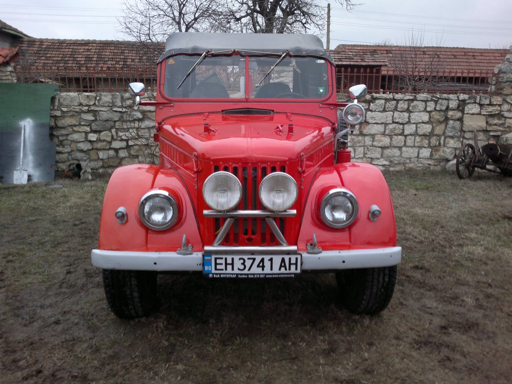

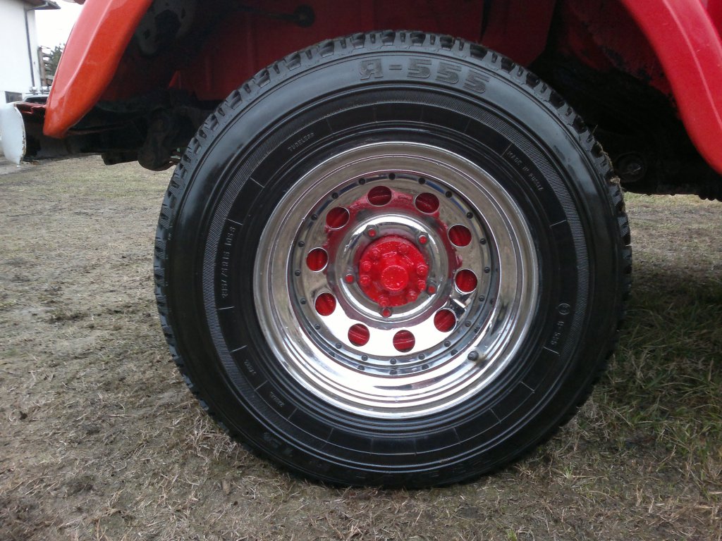

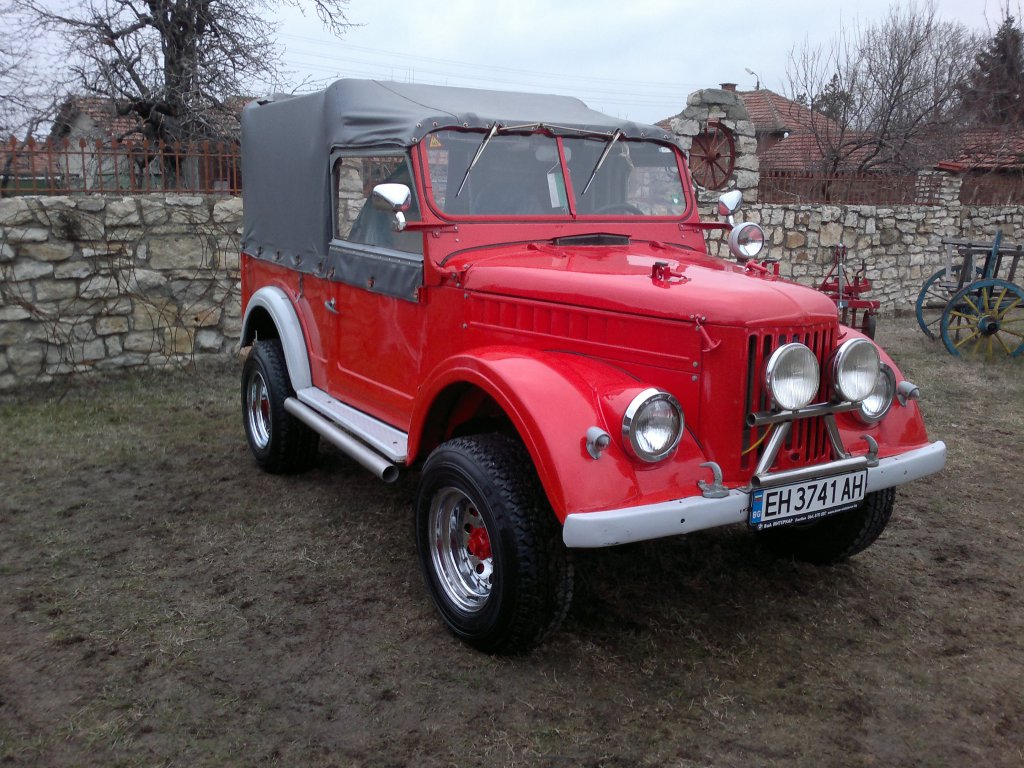

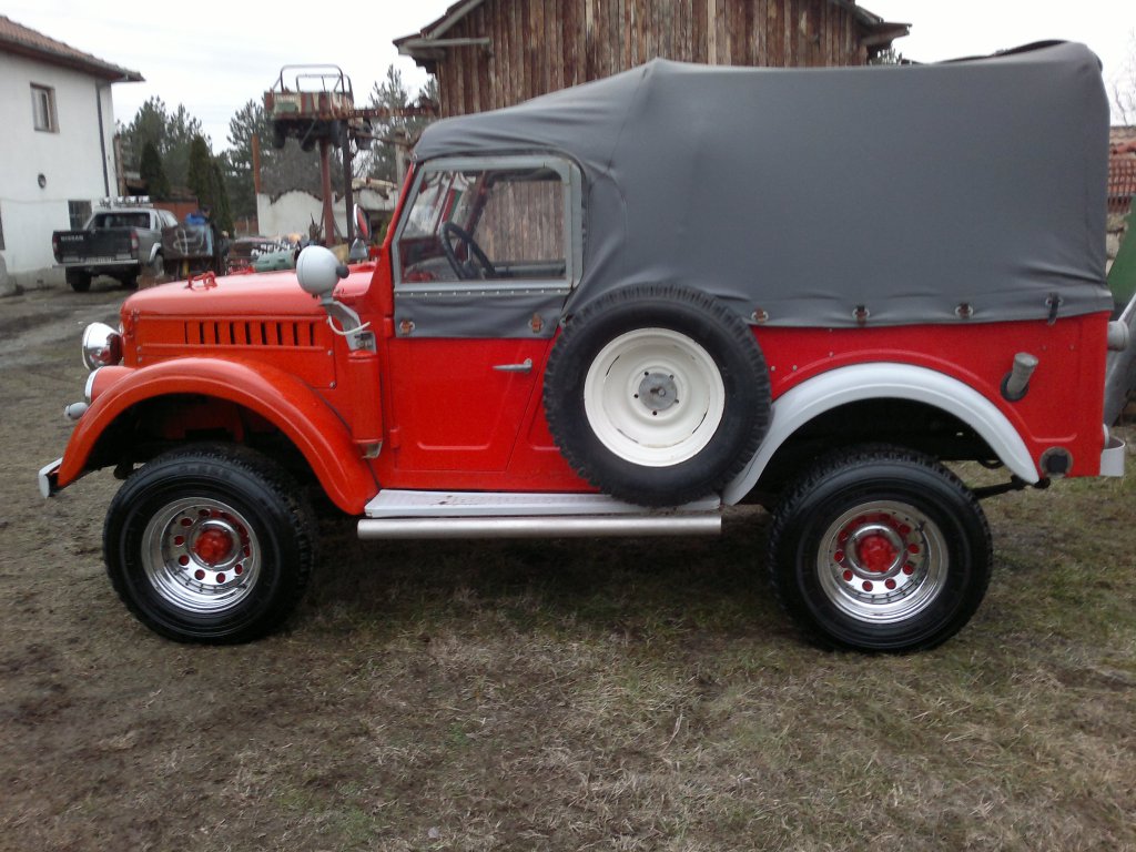

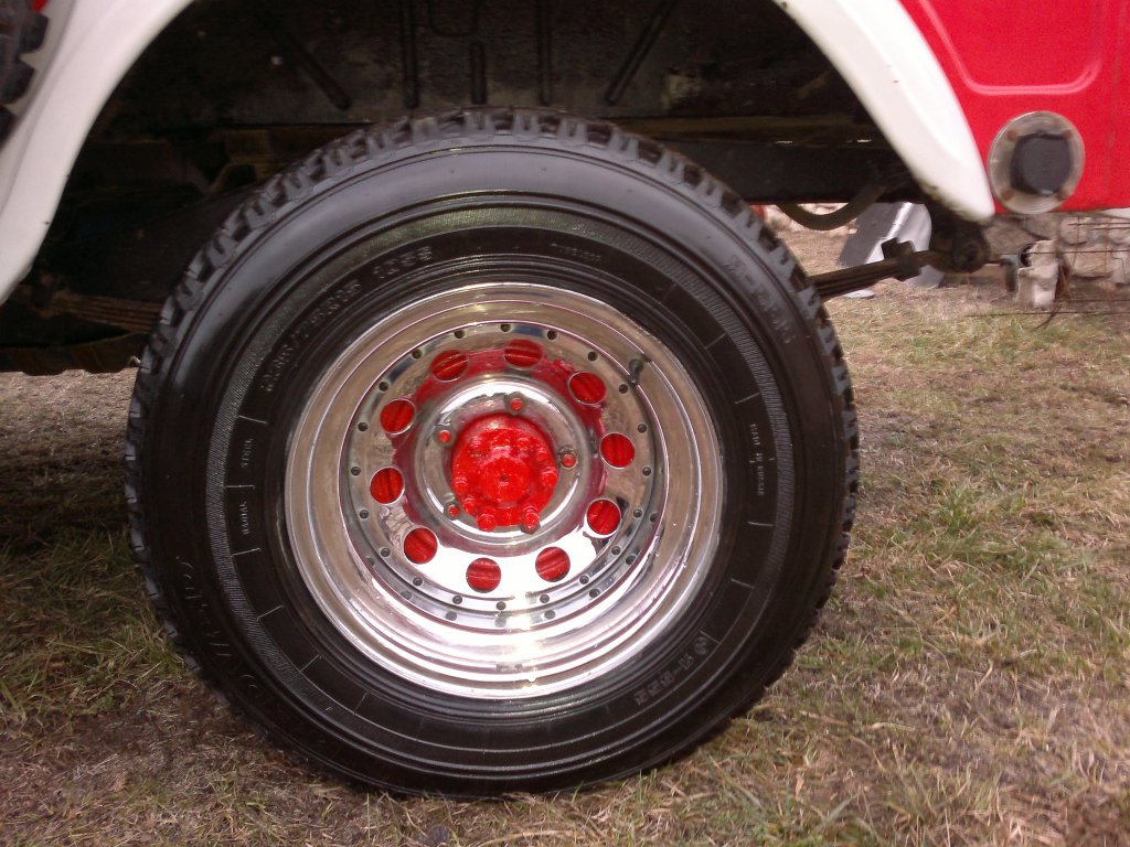

              От: Офсет на джанти
