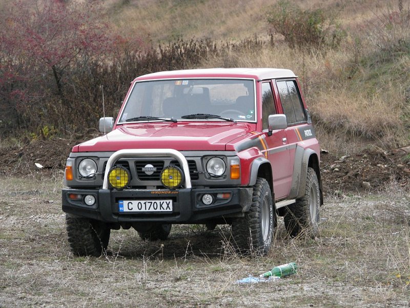

          Понеже, въпроса съдържа по-скоро субективна преценка как биха стояли джанти с определено ЕТ-минус...
          Ако става въпросза У-60 - минус 20-25 е оптимално.
          Как ще изглежда зависи и от размера на гумите - височина и широчина. Аз си го харесвам с 33х12.5.
          Ето пример:Натиснете снимката за да я уголемите

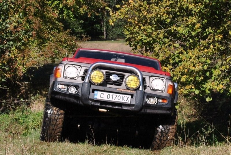

                    По молба на автора на темата още малко ... хвалба .Натиснете снимката за да я уголемите

                      От: Измерване на ЕТ?
                      Благодаря,добих добра предтава за това,което ме тормозеше
