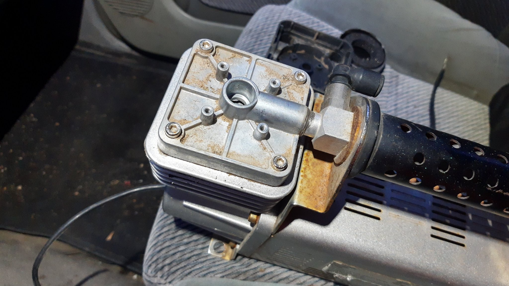

      ​​​​​​Всъщност, това отгоре е пластмасова кутия в която стои въздушният филтър, като при засмукването обдухва главата.
      Хитро, а дали работи достатъчно адекватно при по-продължителна работа с тази неоребрена глава - не знам.

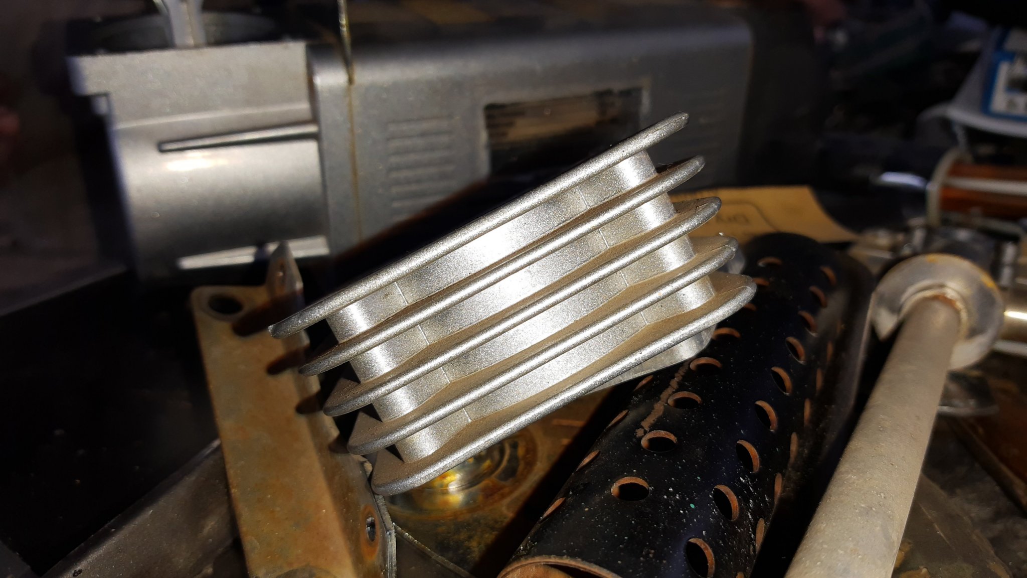

      Ребрата на цилиндъра са пластмасови като кутията-въздухизаборник, но по-сериозното разкостване си е за в/у работна маса, и го оставям за когато ще е възможно.
      P.S. Това под компресора е дясната седалка, и да не се бърка с детско столче.

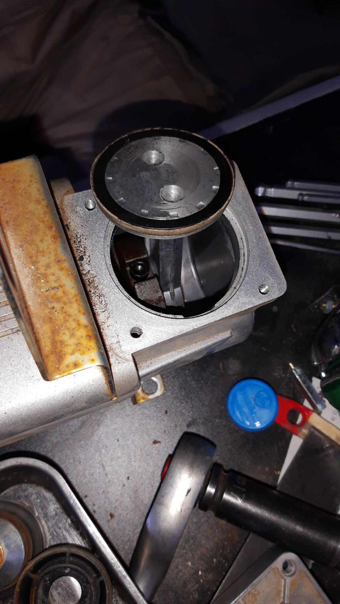

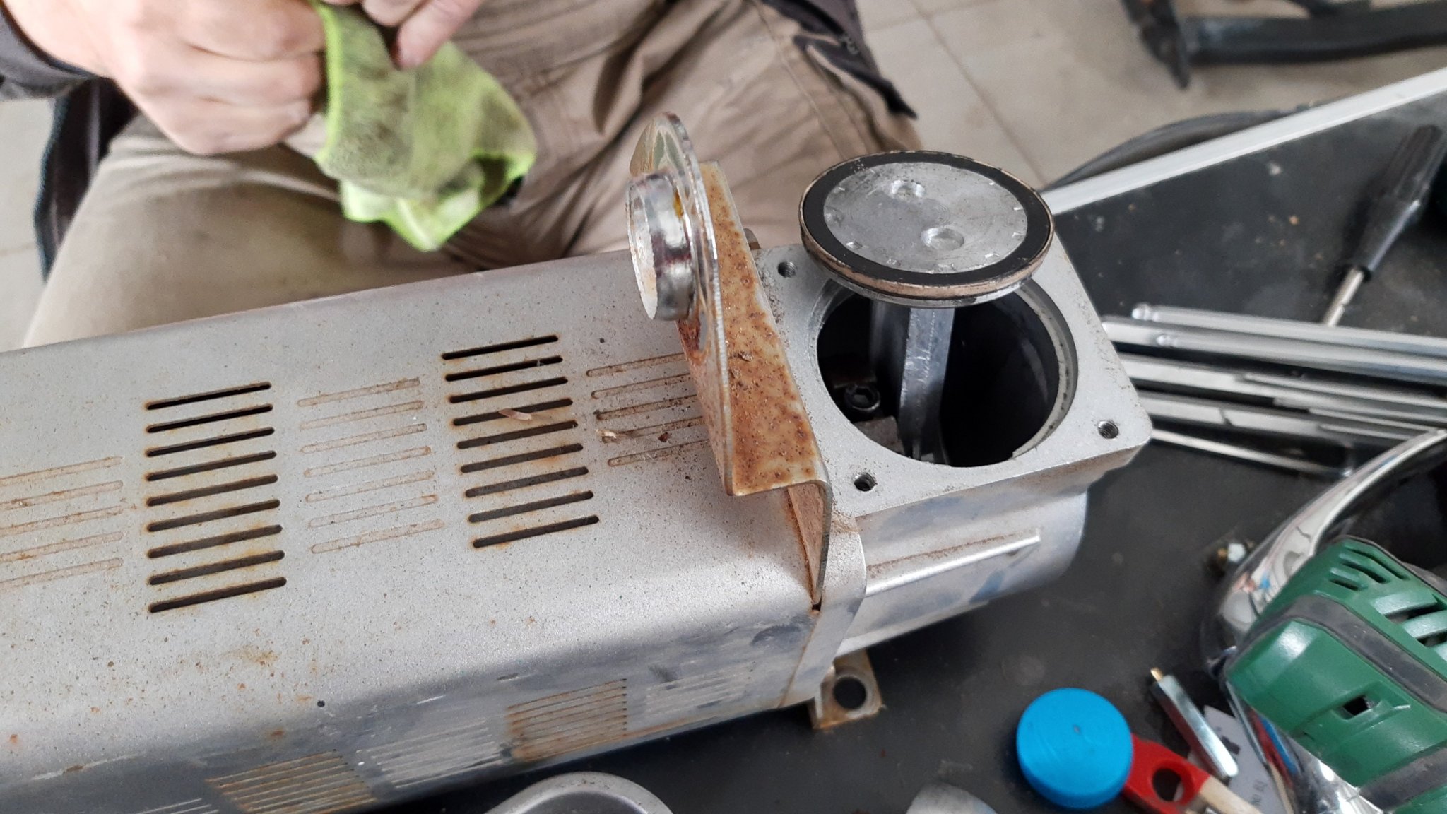

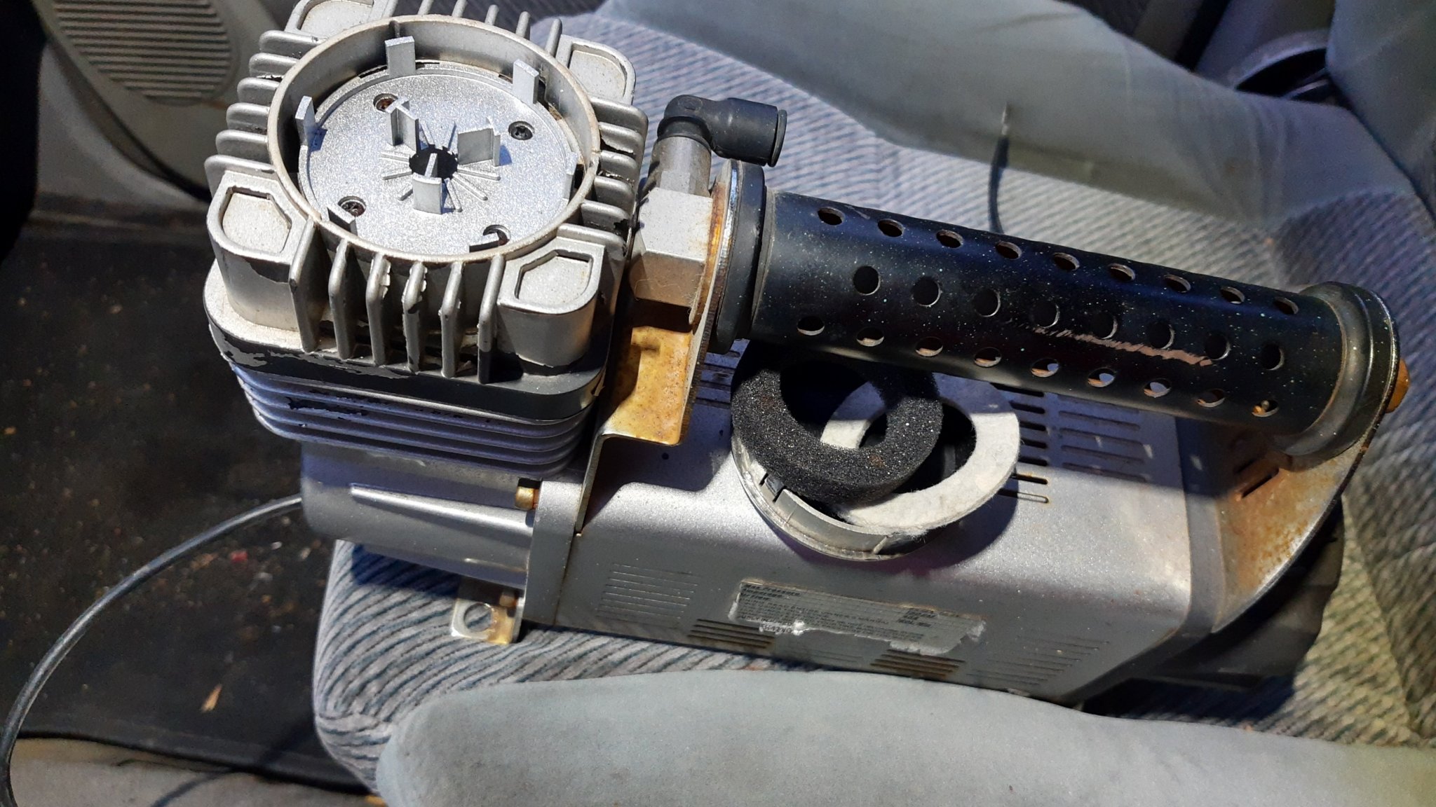

      • Компресора беше разглобен, ревизиран и събран, като му направих и бърз тунинг на охлаждането. Общо взето, доста сериозно желязо.
        Почти събран му подадохме ток да видим дали ще върти, и като тръгна, компресора се отлепи от електромотора, който не бяхме разглобили, че беше залепнал, а ако го бяхме изпочупили при разглобяването - цялото мероприятие се обезмисляше.
        Така и така се отлепи, и айде пак всичко на парчета, но този път и мотора.

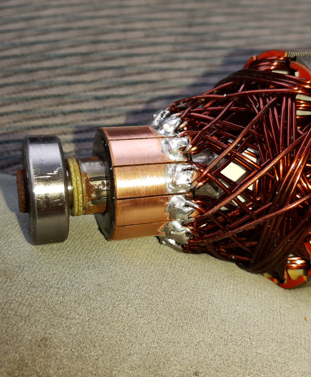

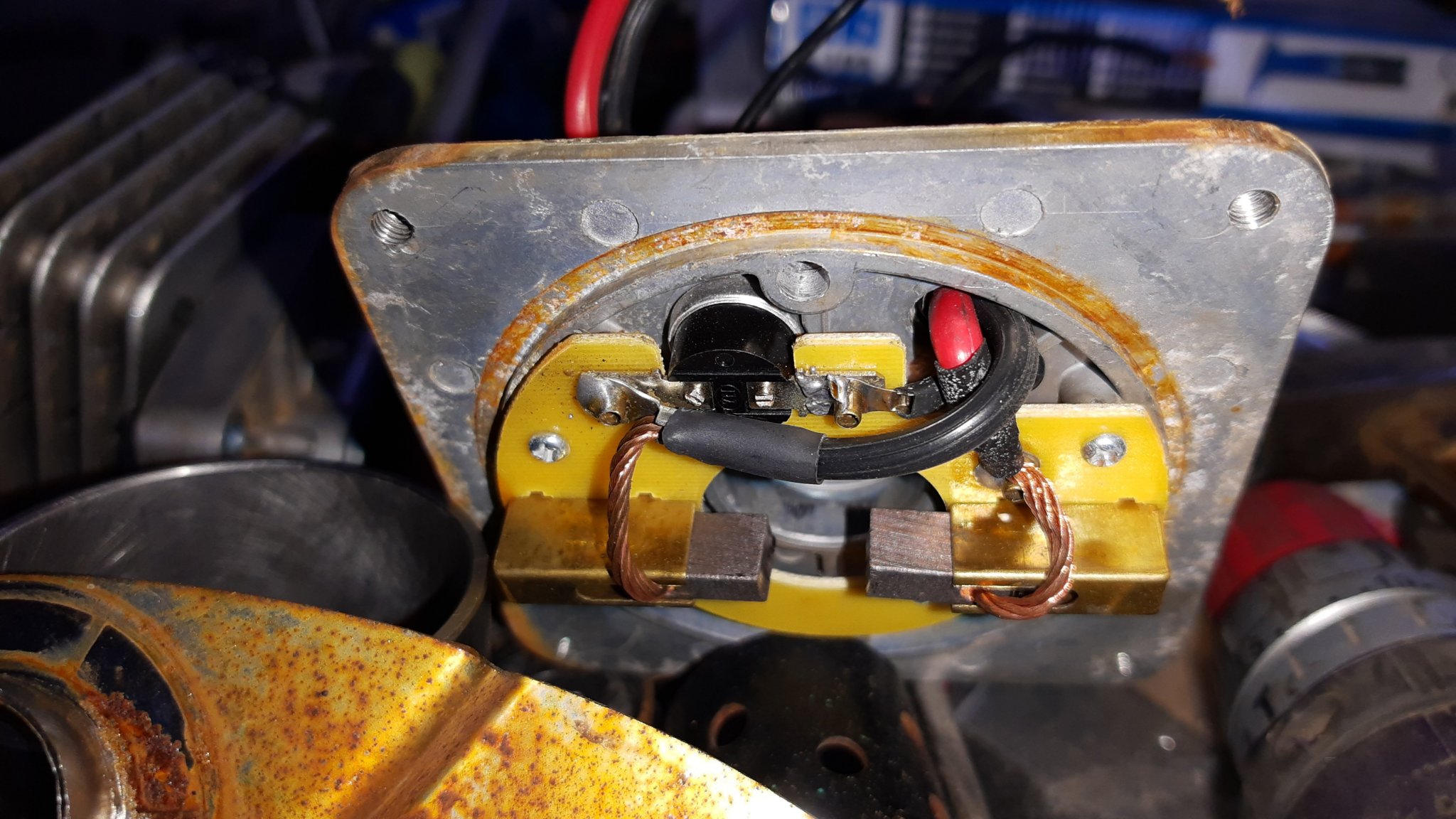

        Всичко е доста сериозно и с лагери, както и термодатчик на четкодържателят който прекъсва масата на релето което включва електромотора. Никакви втулки, пластмаси или нещо като за от "Зрънчо", с изключение на едно страшно изсиране !
        Щях набързо да покажа и разкажа какво направихме, ако не беше това:
        Натиснете снимката за да я уголемите  Име:Screenshot_20200325-222122~2.png Прегледи:0 Размер:807.4 КБ ID:6578010
        Това се показа точно така при разглобяването, без да е пипано !
        Понеже мисля, че компресора е попадение, може да направя отделна и подробна тема за профилактиката, доработките за охлаждането, както и ремонта на простотията по колектора, а и за други впечатления които може да появят в последствие.

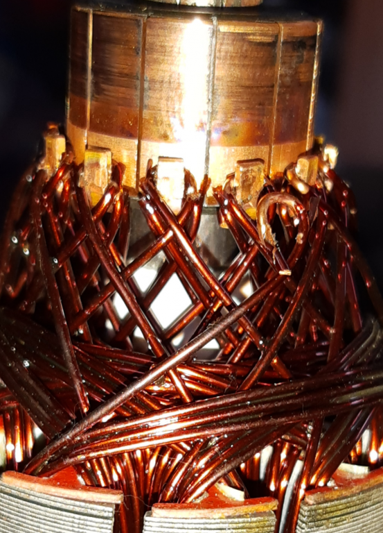

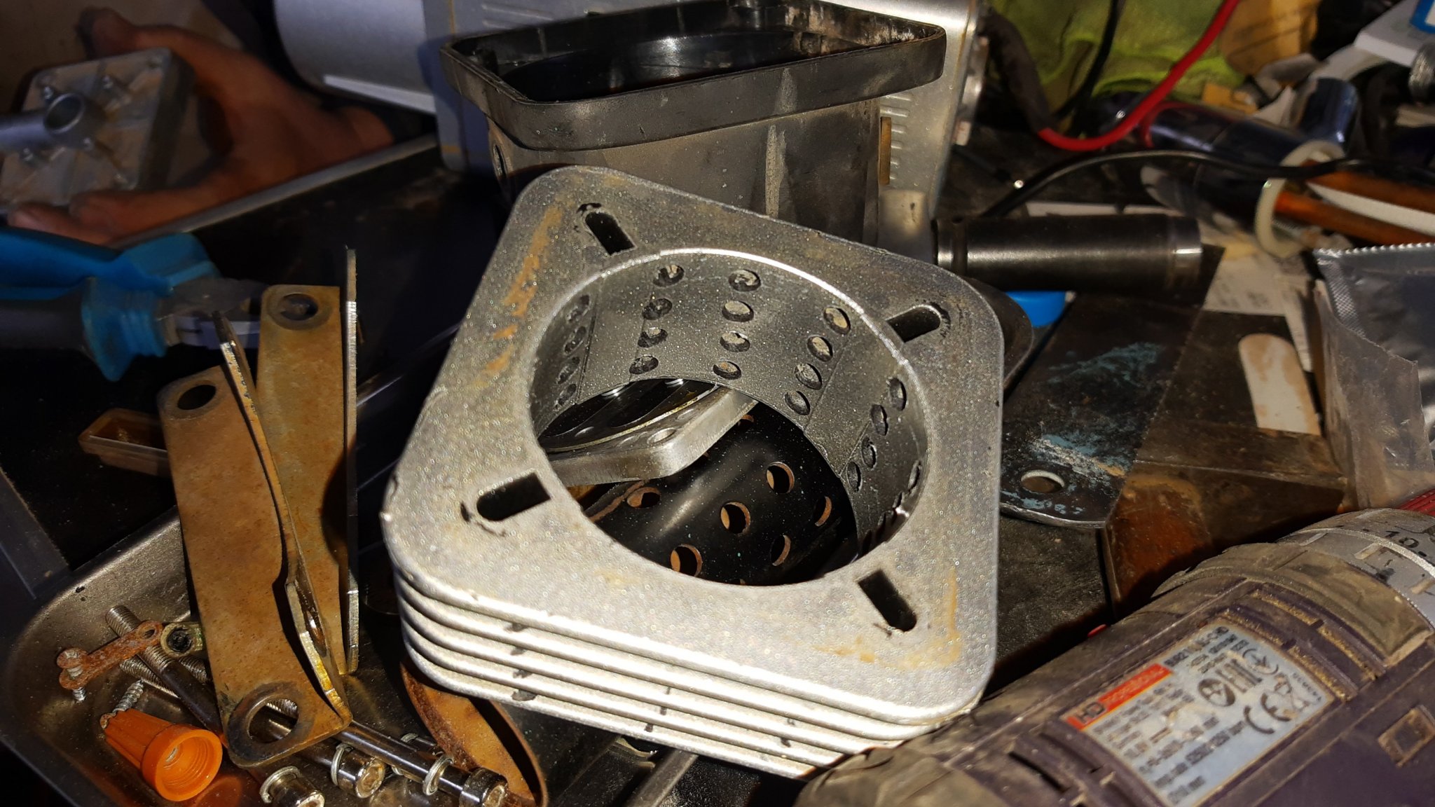

          • Ето какво се получи с колектора:
            Натиснете снимката за да я уголемите  Име:Screenshot_20200326-155011~2.png Прегледи:0 Размер:938.2 КБ ID:6578645
            Ето и снимки на карантиите:
            Натиснете снимката за да я уголемите  Име:IMG_20200325_153659445_HDR.jpg Прегледи:0 Размер:434.3 КБ ID:6578646
            Натиснете снимката за да я уголемите  Име:IMG_20200325_153715210_HDR.jpg Прегледи:0 Размер:358.7 КБ ID:6578647
            Натиснете снимката за да я уголемите  Име:IMG_20200325_153743318_HDR.jpg Прегледи:0 Размер:360.5 КБ ID:6578648
            Натиснете снимката за да я уголемите  Име:IMG_20200325_153816639.jpg Прегледи:0 Размер:344.5 КБ ID:6578649

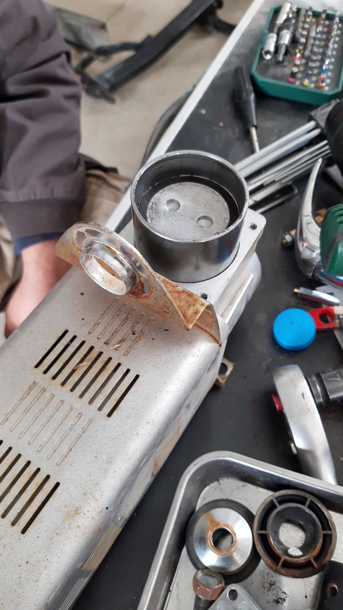

            ​​​​​На следващата снимка се вижда къде всъщност се крепи цилиндъра и съответно, разстоянието м/у тези места, което е затапено от картера и главата.
            Натиснете снимката за да я уголемите  Име:IMG_20200325_154510177.jpg Прегледи:0 Размер:384.6 КБ ID:6578650

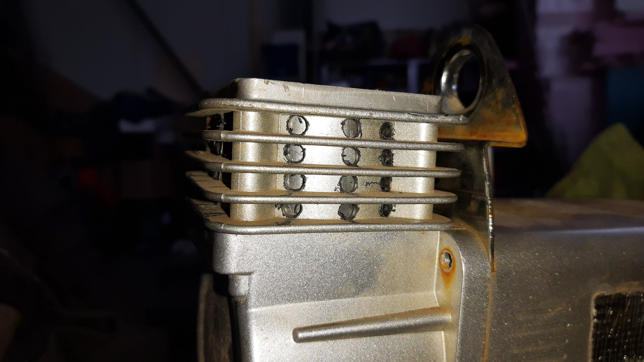

            а ето как изглежда тази полудекоративна пластмаса отстрани:
            Натиснете снимката за да я уголемите  Име:IMG_20200325_154550803.jpg Прегледи:0 Размер:297.4 КБ ID:6578651

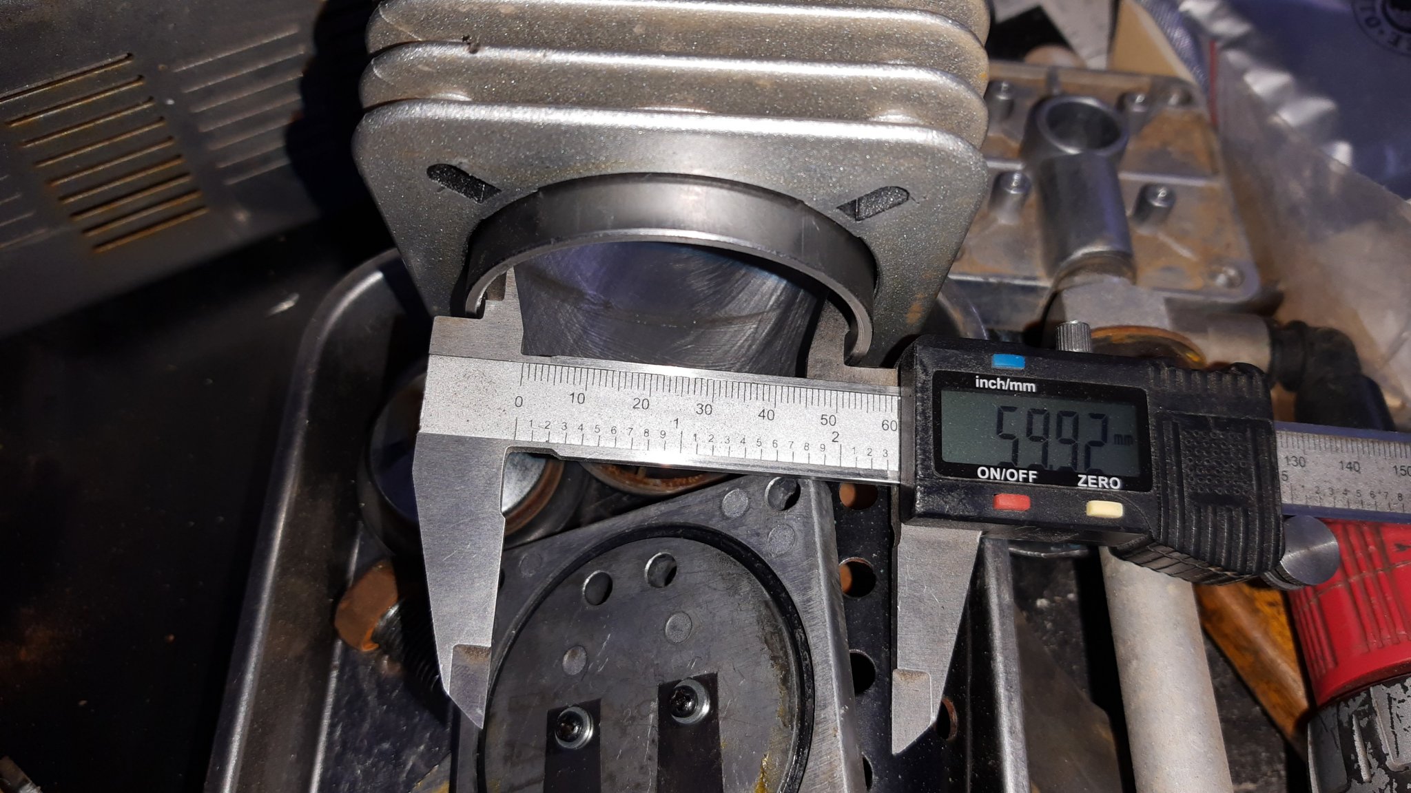

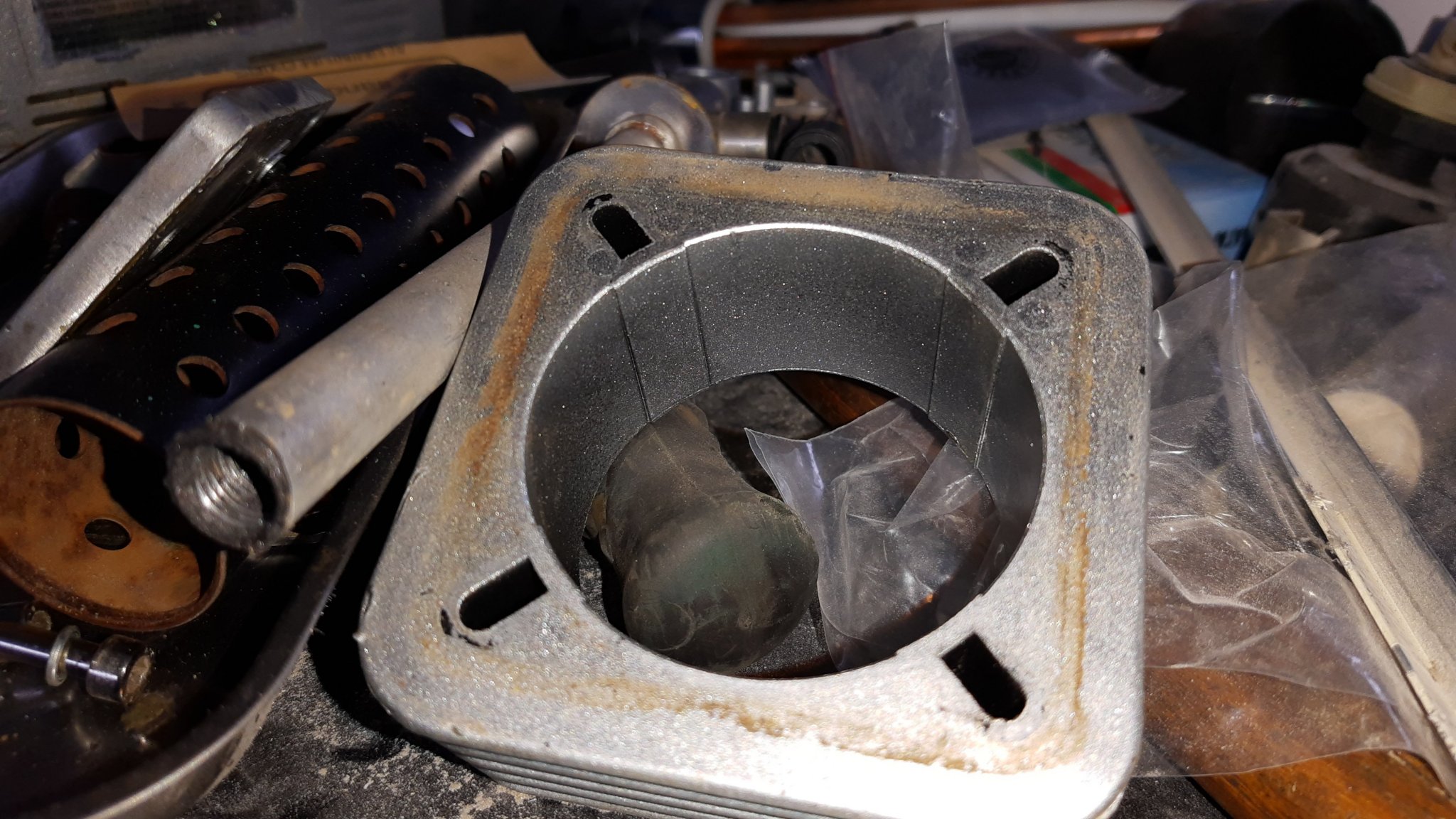

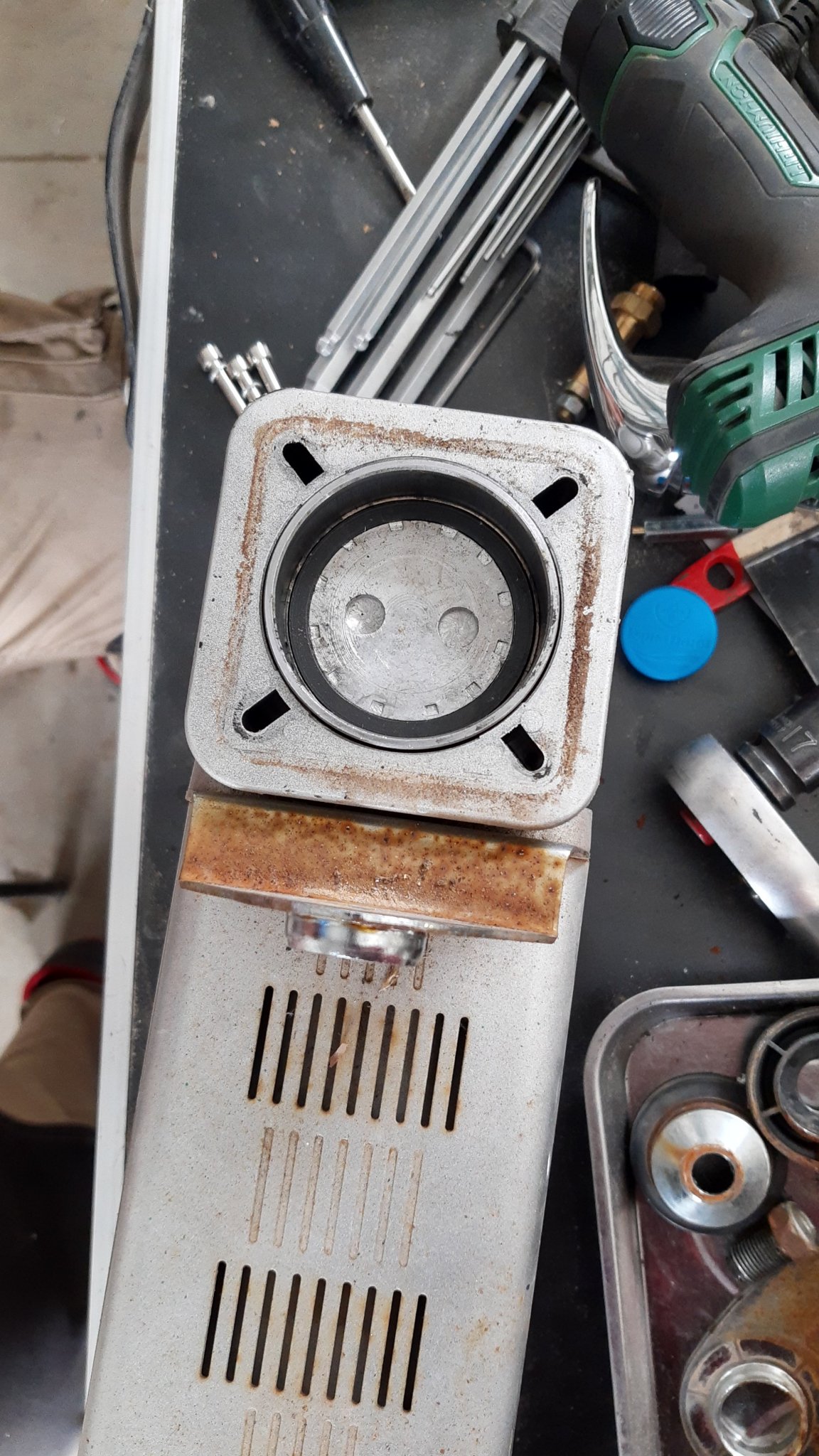

            Ето диаметъра на цилиндъра:
            Натиснете снимката за да я уголемите  Име:IMG_20200325_155526178.jpg Прегледи:0 Размер:371.8 КБ ID:6578652
            Ето какво реших да направя за да се вентилира цилиндъра, въпреки че зора е в главата:
            Натиснете снимката за да я уголемите  Име:IMG_20200325_161503630.jpg Прегледи:0 Размер:406.2 КБ ID:6578653

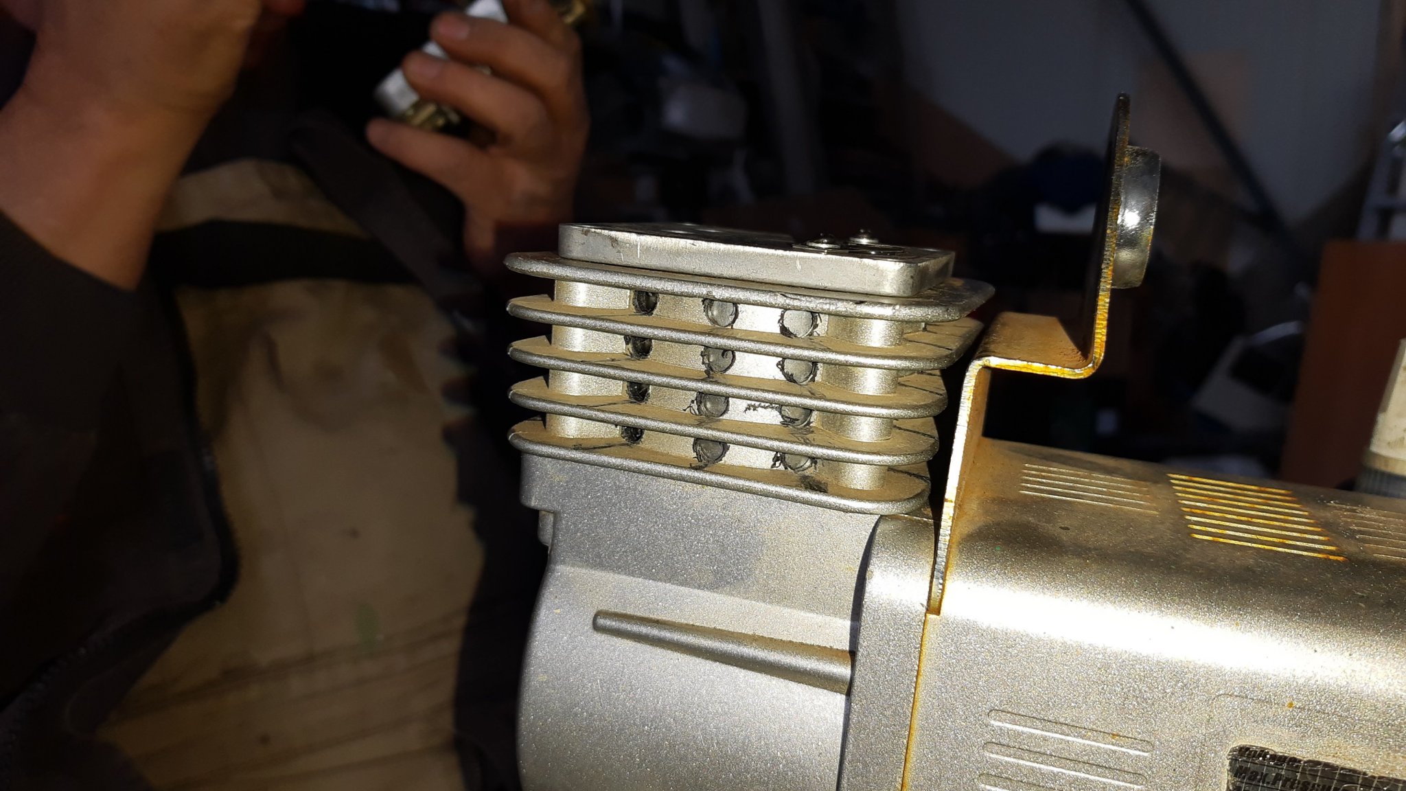

            Ето какво се получи, като погледнато под ъгъл се вижда разстоянието което се надявам поне малко да охлажда цилиндъра.
            Натиснете снимката за да я уголемите  Име:IMG_20200325_162323998.jpg Прегледи:0 Размер:357.3 КБ ID:6578654
            Натиснете снимката за да я уголемите  Име:IMG_20200325_162333831.jpg Прегледи:0 Размер:337.3 КБ ID:6578655
            Отворите станаха отвратителни според моите разбирания, но "на ръка" с "някаква" 6mm бургия която едвам намерих в кутията, щото м/у ламелите е почти 6.5mm, и вътрешнозаводска обстановка "под напрежение", в която бях публика - толкова !

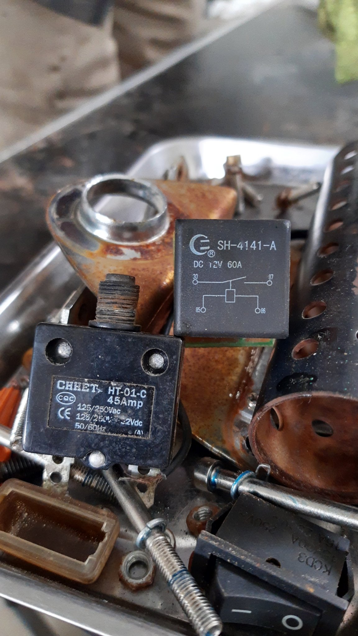

            Ето термодатчика за който споменах
            Натиснете снимката за да я уголемите  Име:IMG_20200325_165053533.jpg Прегледи:0 Размер:339.7 КБ ID:6578656
            съответно и релето което прекъсва когато/ако прегрее
            Натиснете снимката за да я уголемите  Име:IMG_20200325_170743997_HDR.jpg Прегледи:0 Размер:360.3 КБ ID:6578657

          • Тази пластмаса с дупките я изхвърли, тя само пречи . И смени лагерите, тези не стават, истински лагер не се драска от набиване и избиване .

              Всъщност, ако имаш предвид първата снимка, лагера не е надраскан, а това е следа по леката мазнотийка в/у него, а светкавицата усилва яко ефекта.
              За съжаление май изтрих HDR варианта на колектора, щото със светкавицата запорното се вижда по-отчетливо.
          • Първоначално публикуван от travelling Преглед на мнение
            За това и я разпробих, като ще прекарам всмукването на въздуха покрай цилиндъра през нея, а относно лагерите, десет минути сме се разправяли с Гого и заради тях, като му кандисах да не ги сменяваме.

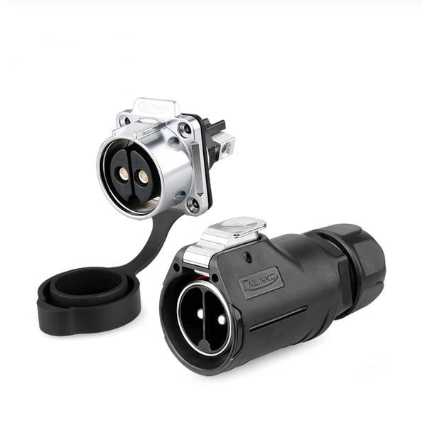

              • За куплунзи 50А за постоянно напрежение попадам на два варианта. Не са позлатени, но на половината ампери би трябвало да издеянат. Поне на снимката изглеждат добре.
                -Чем занимаетесь по жизни?
                • zik7777
                  zik7777 коментира
                  Моля за линк.
                • KingofROAD
                  KingofROAD коментира
                  В алиекспреса
              • Първоначално публикуван от KingofROAD Преглед на мнение
                Това е по-скоро за зареждане на електрокари.
                • KingofROAD
                  Колегата Джоу нали иска презапасяване? Тамън като му потрябва да дава ток на някой, направо там да се бодне. :-)
                  Пък на мен също ще ми свърши работа, че искам да ашладисвам втори генератор на кораба-майка, да захранва отделно и независимо втория акумулатор под седалката, и бъдещата каравана отзад.
                  Червения куплунг за външно приложение не знам дали ще стане, но черния при всички положения ще върши работа, ако се уплътни добре. Сега вече за китайските ампери нищо не мога да кажа, не съм го тествал все още.
                  Последно редактирано от KingofROAD; 30-03-20, 14:22.

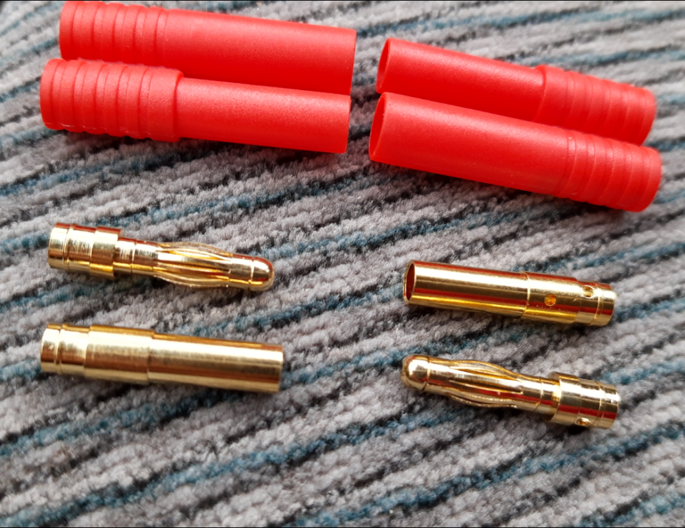

              • Виж ХТ60/ ХТ90 конекторите https://www.aliexpress.com/item/4000...archweb201603_
