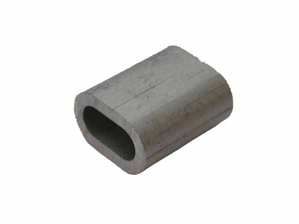

                            Първоначално моите ванти бяха направени със скоби, които се стягат с гайки. Обаче с тях все ми оставаха стърчащи остри телове от краищата на въжето, поради което преправих вантите с алуминиеви скоби (като на картинката). Вярно е, че така стават малко неразглобяеми, ама какво от това.

                              Здрасти Чавдаре,
                              А с какво се кримпват тези скоби, и аз бих си сложил такива но ми е чудно разните размери с какво се кримпват??
                              Не, че и на менгемето няма да стане ама има ли друг начин без да се дават 100 лева за клещи кримпвачки
