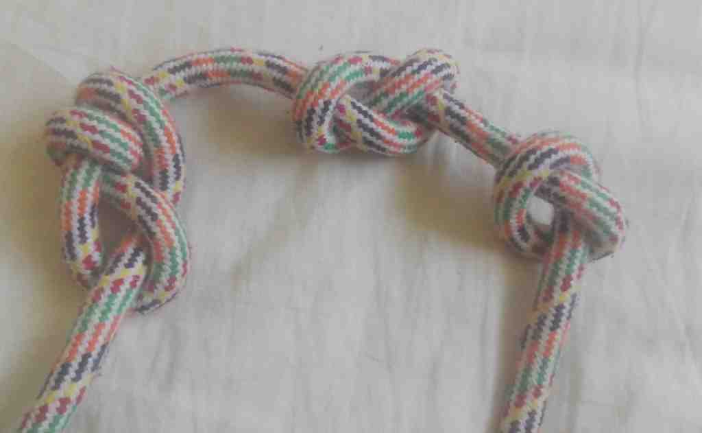

    За теглене ползвам:

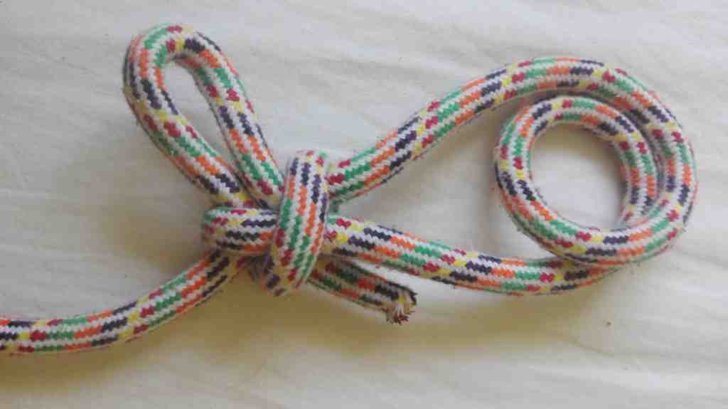

    Понякога се налага да метнеш въжето на другарче и тогава те това върши работа:
    От: Възли в офройда
    Нема-нема и срежа някое въже защото не мога да развържа нещо.
    Кредитна политика по davc: Добър дълг е като си взема яхта на вересия, лош дълг е като я гепят данъчните. (Или Гагич...)
      От: Възли в офройда
      Първото е развръзваемо. Затова го ползвам.
      Дай да видим какво правиш?
        От: Възли в офройда

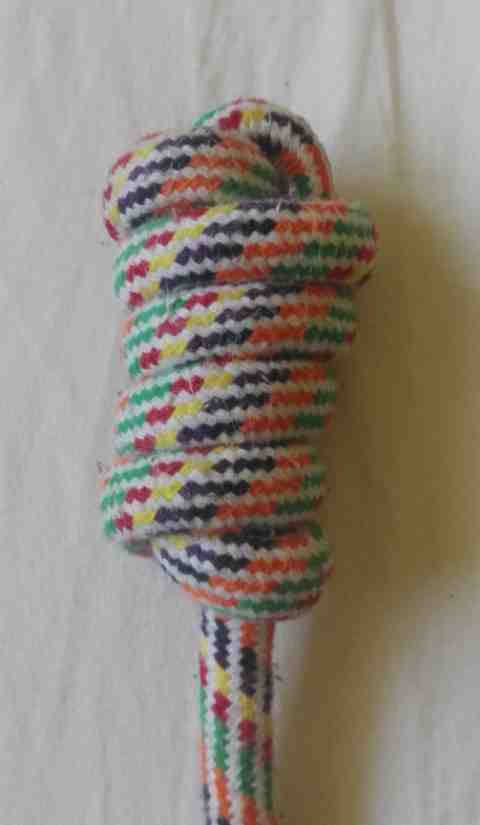

        Има две неща които може да направиш - едното е да използваш правилните възли - ако става дума за серионно натоварване това са възел 8, 9 или 10, като 9 и 10 ти дават малко по-голям шанс да ги развържеш. Ако обаче са били натегнати твърде силно, неколкократно или пък мокри отново ще режеш... Ако искаш да не режеш си намираш подходящ предмет с цилиндрична форма, диаметър близък до този на въжето и дължина поне 10 пъти по толкова - добре загладен и полиран - може да е от дърво, пластмаса или метал без значение. Когато вържеш възела, преди да го натегнеш вмъкваш въпросния предмет между навивките и като му дойде времето за развързване първо вадиш него (ако трябва и с изчукване). После въжето вече има мегдан да се разхлаби леко. Има и специални начини за връзване които позволяват развързване дори под товар, но това е по неудобно решение за твоя случай, ако те интересува ще ти покажа.

                    Наистина най-лесен за развръзване е Стреме, като при него има и още едно предимство - не намалява здравината на въжето. В практиката се използват предимно 8-ца - намалява здравината с 50% и 9-ка (за тези които знаят как да я направят) - намалява здравината с 30%.
                    Тези въжета по принцип не са подходящи за нашите практики на бедстване, защото издържат до 2000 кг (20 000 килонютона) и като направиш по една 8-ца в двата края стават 1000 кг. Стават за дърпане по асфалт, ама пък там е неприятно, че като се влачат, много бързо се компрометират и приключва цизненият им път.
