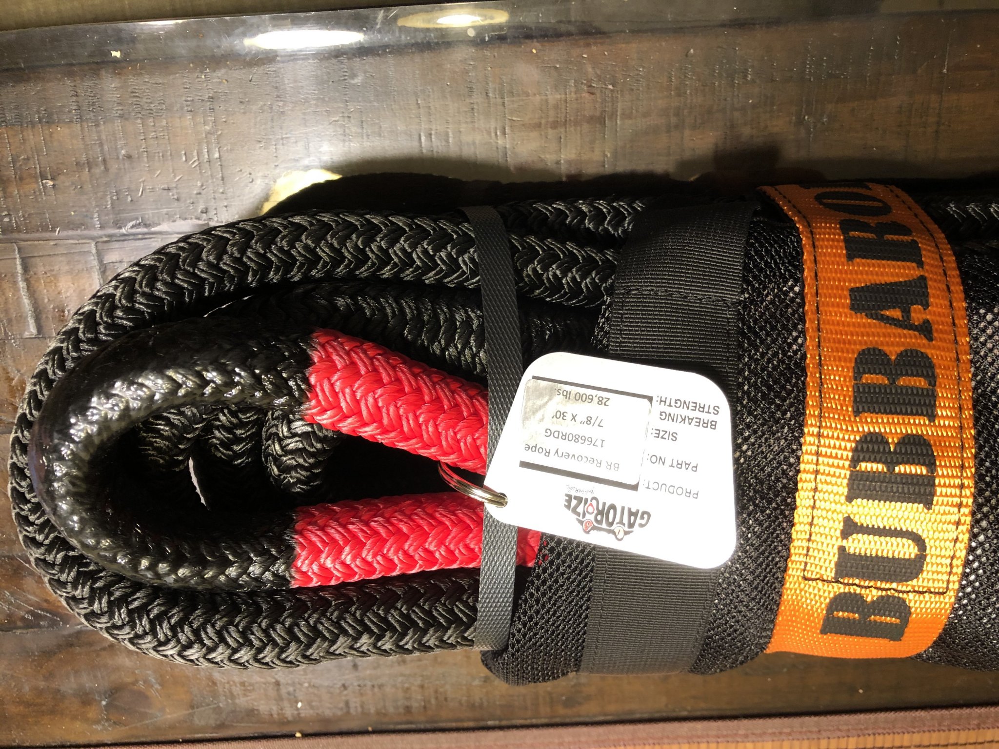

                  BENZBOSS, а защо мислиш, че BubbaRope не се продават и в България? Псст, проучи профила ми (е, да няма да е 120лв)

                    Не мисля и не съм ровил,знам на колко го взех аз и сравнявам с подобни цената му и мммммм ако Бъбата е 3-4 по-скъпа от тия по 120 лева на МЕН ми се губи малко смисъла да е точно това.Предимствата,спецификациите,реномето на марката.......ги знам.
                    Тук има подобни,но цената им мьрда с около 10-15% от на Бъбата и не ми се рискуваше,ако имаше изпитано на 1/3 от цената му щях да взема ма не намерих и ме пляснаха едни пари.
