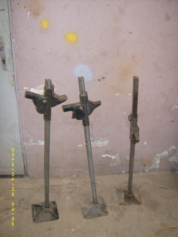

    Днес докато си ровех из едни мои потайности в работата намерих тези руски джекове . Нямам никакъв спомен кога и от къде съм ги докопал нито от какво са . На тях пише само груз 1000 кг (товар 1000 кг) и 1962 година . Високи са около метър и с малко доработка на лапата ще станат идеално за нивата . Някой има ли идея от какво са ? През тия години единствения руски джип е ГАЗ 69 а тази височина е голяма за автомобил. .Натиснете снимката за да я уголемите

    Москвич!!! Не са надежни ,изпускат.
    Л.Р. Дискавари 1
      От: Руски джек
      Не е. Имам и москвичов той е дълъг няма и 40 сантиметра а тия са по метър .
        От: Руски джек
        Точно от Москвич 408 е. Доскоро се моташе в къщи.
        Ако е дълъг метър, значи имам грешка. Но москвичовия е същия, вярно с по-малка височина.
        LZ1AIV
          От: Руски джек
          От старите Волги.
            От: Руски джек
            Москвич 408, баща ми бог да го прости имаше такава кола с такъв крик точно.
            LZ1LRE, Range Rover 300Tdi
            www.ADV-Bulgaria.com
              От: Руски джек
              "Волга", "Волга"
              От тия дето броят до 3-та скорост.
                От: Руски джек
                Джековете въобще не са лоши с един от тях повдигах една машина в работата като всичко старо съветско работи перфектно . Като остане време ще видя как да пасна един за нивата . Ще му направя едно удължение да се хваща на тръбите за които се държат броните . Сега като си връщам назад спомените вярно че старите волги имат една престилка под броните на която има изрязани правоъгълни отвори за крика .

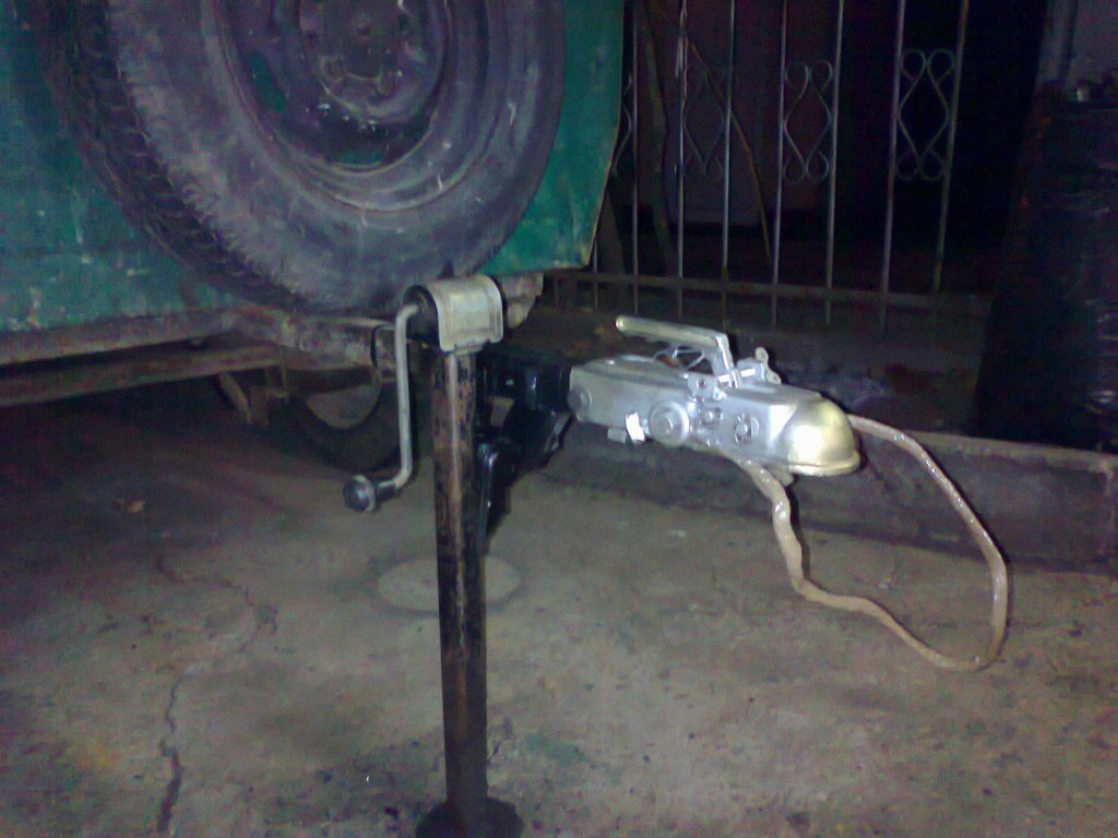

                  Имам два москвичови които мисля да снадя ( заваря ) и да стане голям джек за УАЗа ; но кога ще го направя ....... . Ще ви информирам. Крикове в гаража бол ...... децата строшиха два от Голф и Мицубиши. Два от Москвич ; два от УАЗ два от ВАЗ един от Мерцедес който съм приспособил за ремаркето. А един от жигуловите е третото краче на ремаркето. Само не знам дали да не му сложа въртящо се колело отдолу .Натиснете снимката за да я уголемите

                    Не си и помисляйте за такива неща. Особено ако не искате децата ви да станат сираци.
                    Курсове за употреба на крикове съм съгласен да правя всеки път, когато някой има нужда. Само да не правите глупости.

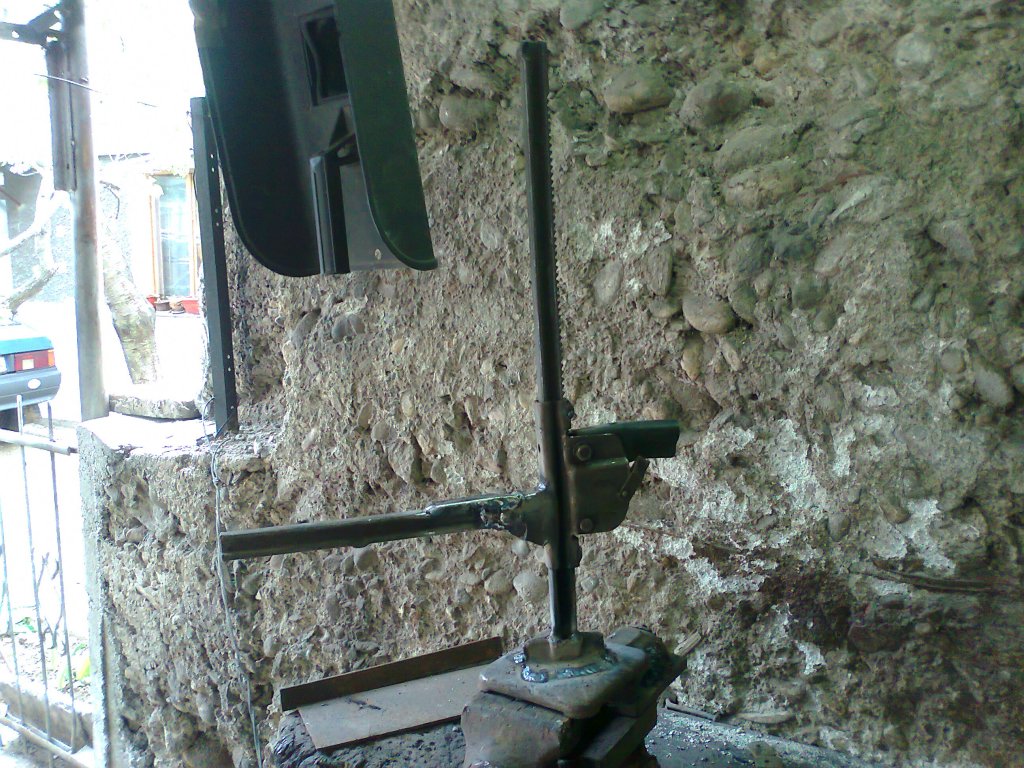

                      Е аз мисля само на лапата да заваря едно удължение защото на нивовата броня нищо не можеш да подпреш. Тоя крик си е достатъчно дълъг около метър е и няма нужда от удължаване . Цял живот работя с крикове и ръчни лебедки местил съм машини бутал съм стени и още съм жив .

                          Стефан има предвид мен ; да не удължавам москвичовите крикове. Ако го направя и не ми хареса сигурността ще отидат на вторични.

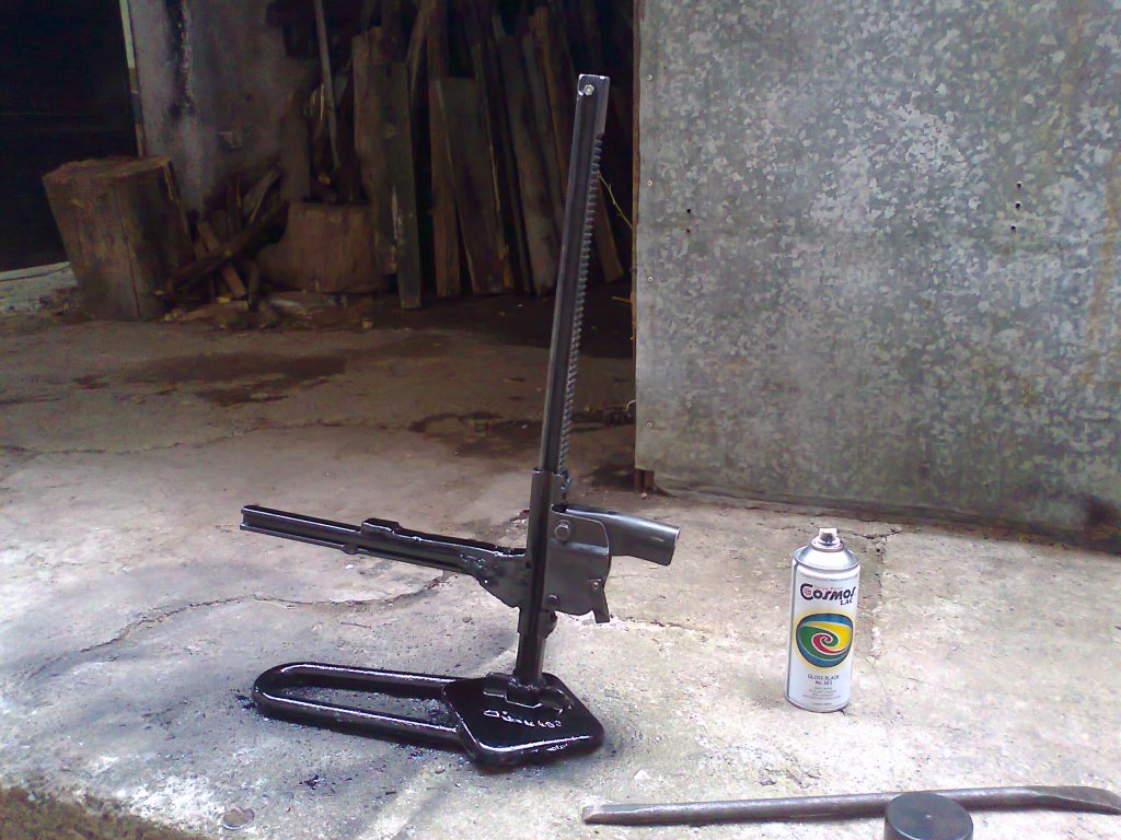

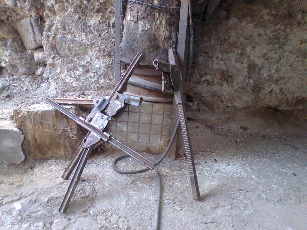

                              Как ще ги съсипвам няма такова нещо. Един е готов ; приспособен да вдига леки коли . Пробвах го и на Хайлукса ама нещо тежък му идва. Отказах се да ги наставям и да правя " джек " . Може би Стефан ми повлия. Преди да му сложа долната опора ( елипсовидната тръба ) беше много неустоичив. Поради липса на синовете и леките коли го пробвах на съседския Фиат Браво и се справи отлично.Натиснете снимката за да я уголемите
