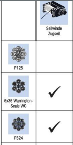

    Видове въжета, използвани за лебедки:
    Характеристики на различните видове въжета според оплетката и диаметъра:
    Уточнение:
    - в kN е дадена якостта на опън - Mindestbruchkraft
    - в kg/m е теглото на въжето на метър - Langegewicht
    - в mm e диаметъра на въжето - Seilnenndurchmesser
    Ако някой има нужда да преведа описанията на оплетките, които са дадени под рисунките, но мисля, че картинките говорят достатъчно

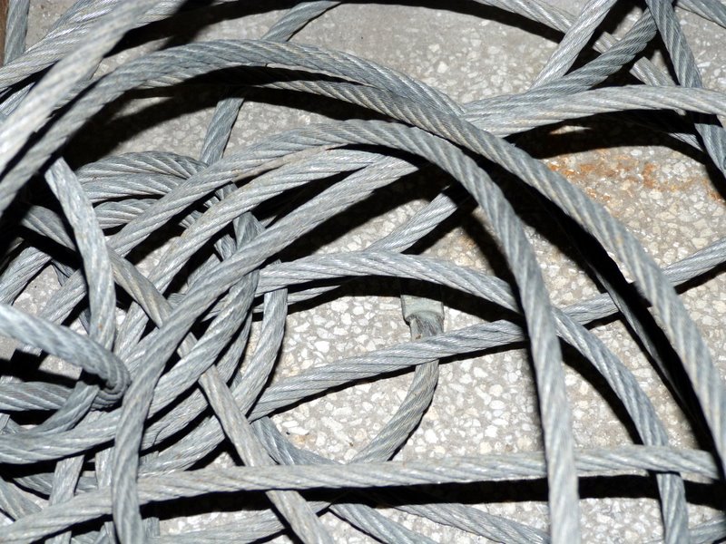

          Ето ти актуална снимка от стоманено въже на лебедка, което, освен че е употребявано по предназначение, стои на открито, дори и когато не се използва. Без никакви специални грижи. Вече над 4 години.
          Като го погледнеш под лупа ще видиш, че едва-едва са взели да избиват точици ръжда и все си мисля, че ще мине още немалко време, докато това стане някакъв сериозен фактор за здравината.
          Реално, това въже вероятно нямаше и да доживее до точиците ръжда, ако се използваше целогодишно, а не само през зимата и ако през последните 2 години не бях намалил драстично броя на хвърлените лебедки.

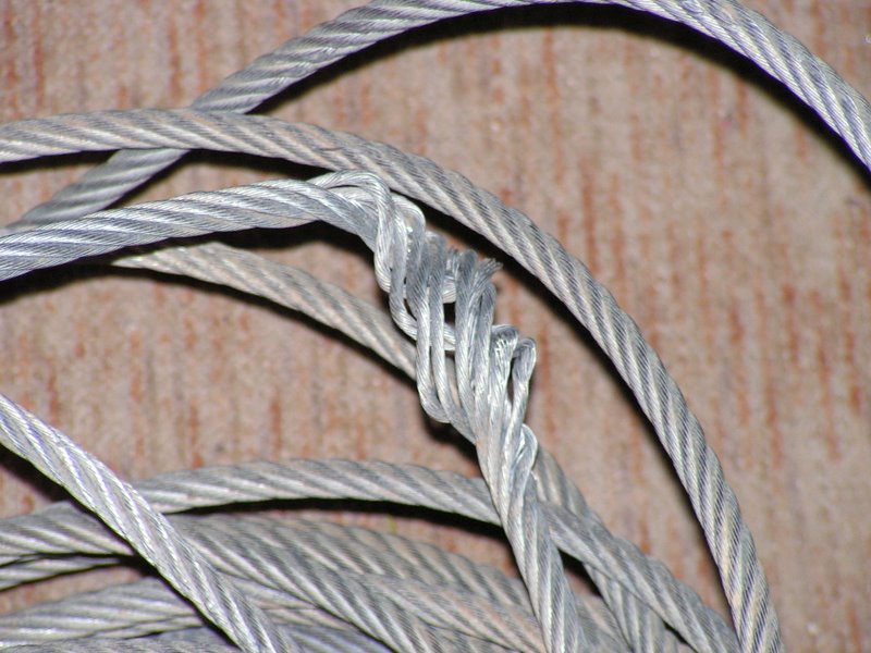

          Защото, по мои наблюдения, основна причина за преждевременното пенсиониране на стоманените въжета за лебедки са деформациите, получавани при по-невнимателно използване. Примерно, ей такива
          Сигурен съм, че ако въжето се смазва, появата на корозия най-малкото ще бъде отложена във времето. Само че, като сложа на кантара плюсовете и минусите, съм стигнал до извода, че не си струва.
