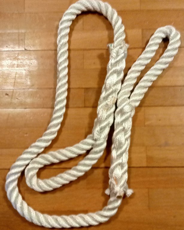

      Така, днес ми остана малко време и ето какво сътворих с това 16 мм въже. Явно няма да го използвам много, но поне да е готово когато евентуално потрябва..
      Гледах и направих два възела девятки в двата края, намерих и някаква дебела кожа за предпазители, стана малко повечко от 7 метра. Как ви се струват възлите?

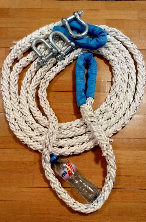

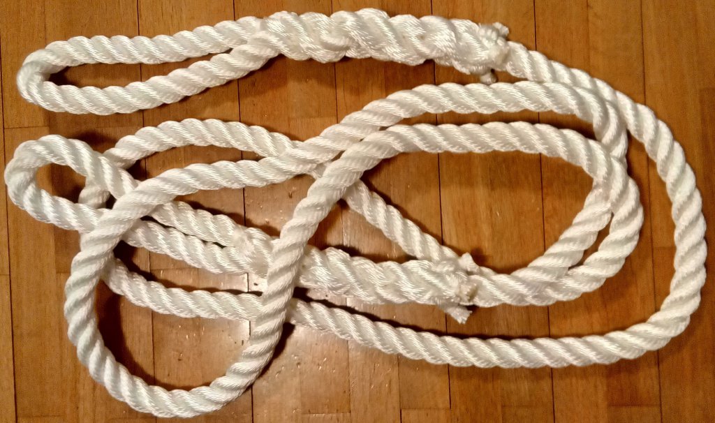

        Моите въжета пристигнаха. Това е кинетичното въже. Бутилката е от 600мл.
        с това може да се захване на две куки на Defender. Така няма нужда от усилване на заводските куки. Това въже е дълго 2 метра и е спомагателно.

        А това е нормално въже за теглене 4и1/2.
