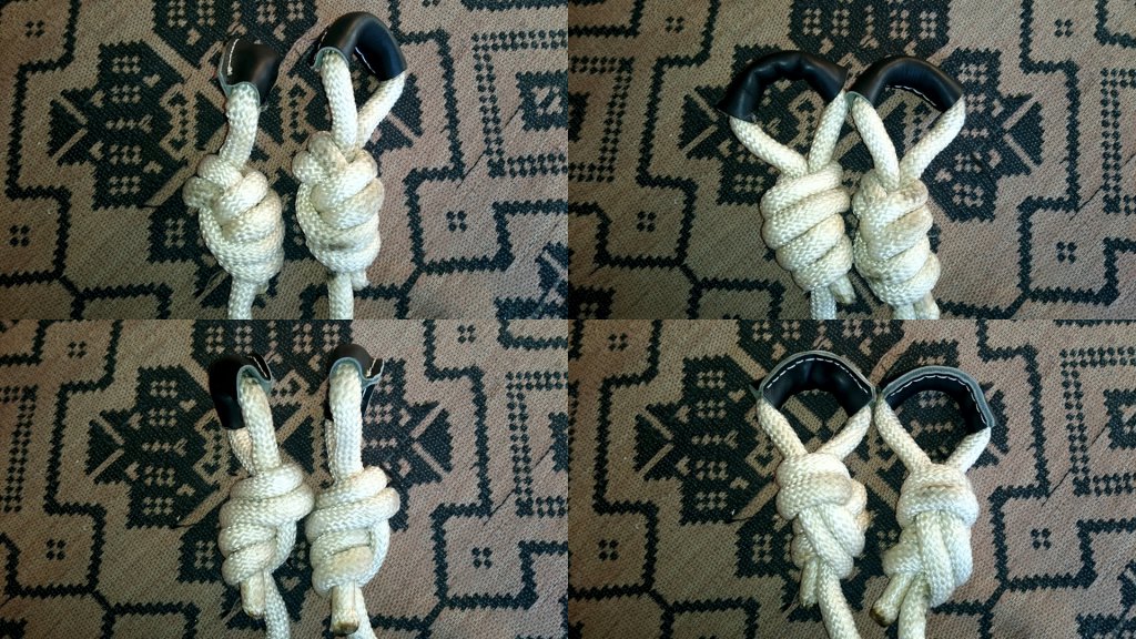

    Така, днес ми остана малко време и ето какво сътворих с това 16 мм въже. Явно няма да го използвам много, но поне да е готово когато евентуално потрябва..
    Гледах и направих два възела девятки в двата края, намерих и някаква дебела кожа за предпазители, стана малко повечко от 7 метра. Как ви се струват възлите?
        [ATTACH=CONFIG]769233[/ATTACH]
        Отлично! Единствения ми съвет е да направиш от едната страна малко по голям клуп, така че да позволява да прекараш въжето с възела през него или да направиш котвен възел. Все някога ще се наложи и тодава ще е по-трудно да го развържеш

          Много добре са станали 16ките. Верно си направи единия клуп по-голям преди първото теглене.

              Отлично! Единствения ми съвет е да направиш от едната страна малко по-голям клуп..
              Много добре са станали 16ките. Верно си направи единия клуп по-голям преди първото теглене..
              Ясно. Правя го веднага!

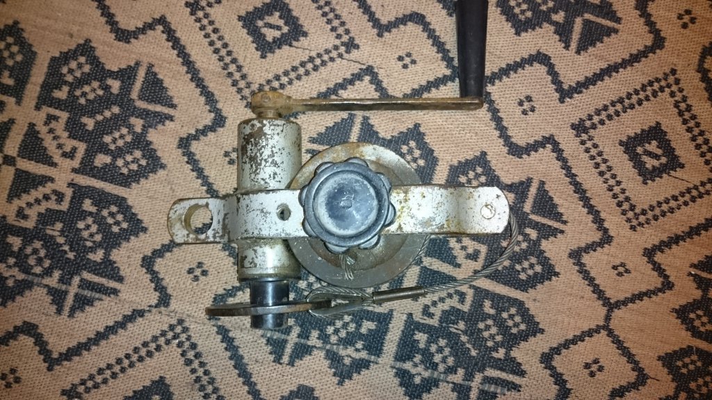

                                Btw, междувременно в мазето намерих и някаква ръчна лебедка - стоманеното въже е 2 метра и малко, 5 мм дебело. Дали става за нещо?
