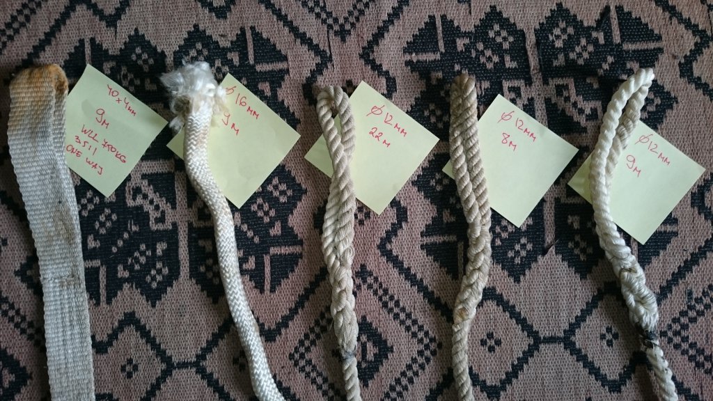

        Здравейте, колеги, и за много и все безаварийни години!! Значи, изчетох почти цялата тема с голям интерес, и както е тръгнало май и аз тия седмици ще звъня да си поръчам от "правилното въже" за сериозните ситуации. Но така и така в багажника на Паджерото имам две торби с въжета, останали от бащата, се зачудих дали те няма да стават за не толкова сериозните ситуации. Нищичко не разбирам от въжета, дори не мога да преценя кое какъв вид е, за това само ги наснимах и измерих..

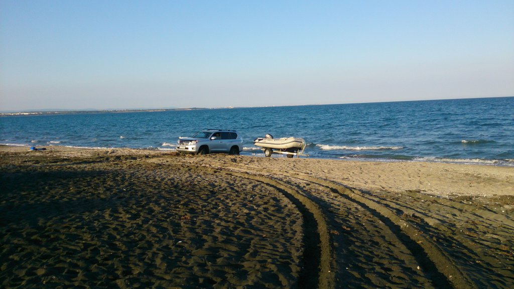

        До момента, за теглене съм използвал само колана, винаги на два ката (на въжетата клуповете ми изглеждат много афиф, а идея си нямам как да направя подходящи възли), и то да дръпна някой или по асфалта, или не толкова окопан. Само веднъж дърпах един Ланд Крузер затънал в морето - тогава колана издържа, но скъсахме други две въжета, вързани за него (трябваше ни бая дълго въже, накрая го издърпахме с едно алпийско без никакъв зор)...

        Та, основно въпроса ми е някой може ли да ми каже какъв вид са тези въжета, и горе долу какво натоварване би трябвало да могат да издържат на това сечение? Тук ги имам снимани отблизо, всички ми изглеждат някаква синтетика, но са различни. Другия ми въпрос е, правилно ли е колан или въже да се използва на два ката (до сега съм използвал от двете страни шегели 12 мм), и дали така се удвоява натоварването, на което ще издържат, или някъде се губи нещо? Примерно това дългото с едни хубави нови клупове и на два ката би станало едни чудни 8-9 метра..
        • От: Правилното въже.
          С тънките не се опитвай да дърпаш нищо по голямо от дърва за огъня. Най много да стане сакатлък или да огънеш ламарините. А ламарините ще се огънат, нищо че са тънки въженцата.
            Това 16мм трябва да ти свърши добра работа. Би трябвало да удържи едни поне 3.5-4 тона статично натоварване, което, ако не правиш някакви страшни експерименти ще ти върши работа дълги години. Ако е найлон (полиамид) ще има и много добри динамични характеристики и с тази дължина (като му направиш възлите ще стане около 8м) ще е отлично за изваждане. Ако е полиестерно ще е малко по-статично, но пак ще става за теглене и то много добре. Все пак ще трябва да имаш едно наум при опити за вадене със засилка, че това въже не е чак толкова преоразмерено колкото някое специално за това.

                            Това 16мм трябва да ти свърши добра работа. Би трябвало да удържи едни поне 3.5-4 тона статично натоварване, което, ако не правиш някакви страшни експерименти ще ти върши работа дълги години. Ако е найлон (полиамид) ще има и много добри динамични характеристики и с тази дължина (като му направиш възлите ще стане около 8м) ще е отлично за изваждане. Ако е полиестерно ще е малко по-статично, но пак ще става за теглене и то много добре. Все пак ще трябва да имаш едно наум при опити за вадене със засилка, че това въже не е чак толкова преоразмерено колкото някое специално за това. Направи клуповете в двата края с ДОБРЕ направен възел "девятка", ако ти е проблем ю тюба ще ти помогне (figure 9 knot)
                            Благодаря ти много за отговора! Има ли изобщо начин да разбера дали е полиамид или полиестер? Като го разнищих се оказа, че е със сърцевина и оплетката е само отгоре.. Иначе, точно клупове с възел девятка гледах днес, и тези дни ще гледам да ги направя. Ще ги снимам да кажете дали са ДОБРЕ

                                Благодаря ти много за отговора! Има ли изобщо начин да разбера дали е полиамид или полиестер? Като го разнищих се оказа, че е със сърцевина и оплетката е само отгоре.. ....
                                Ами например полиествера има доста по висока температура на топене... но има смисъл да се занимаваш само ако много ти се занимава, иначе си връзвай два хубави възела, мятай си въжето в багажника и си го ползвай
                                п.п. По отношение на конструкцията на въжето с оплетката отвън - това е хубаво!
