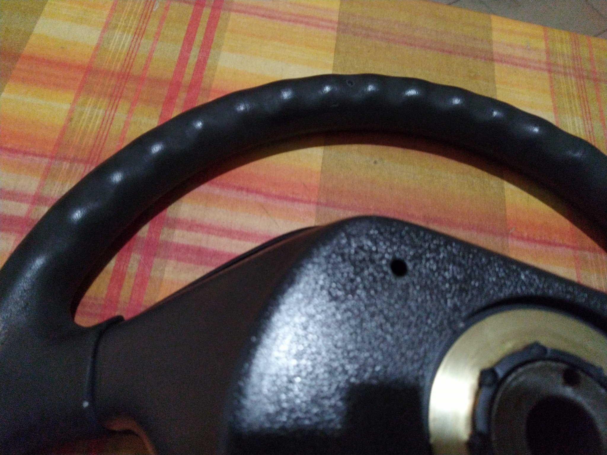

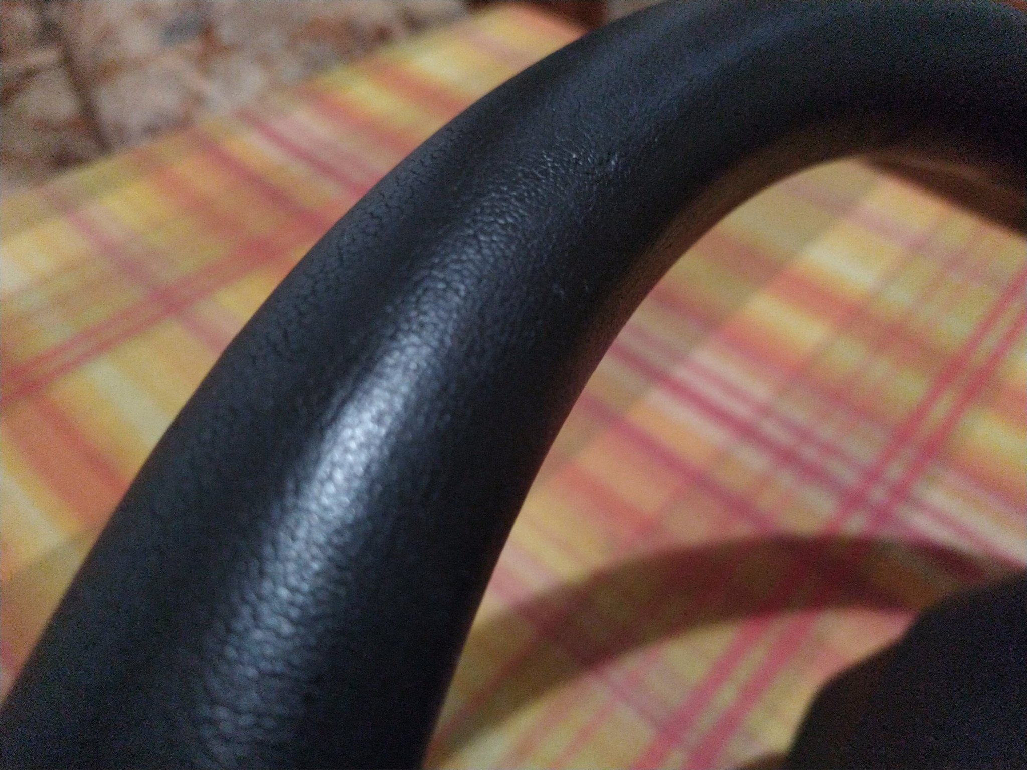

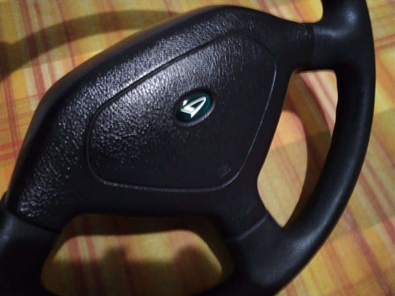

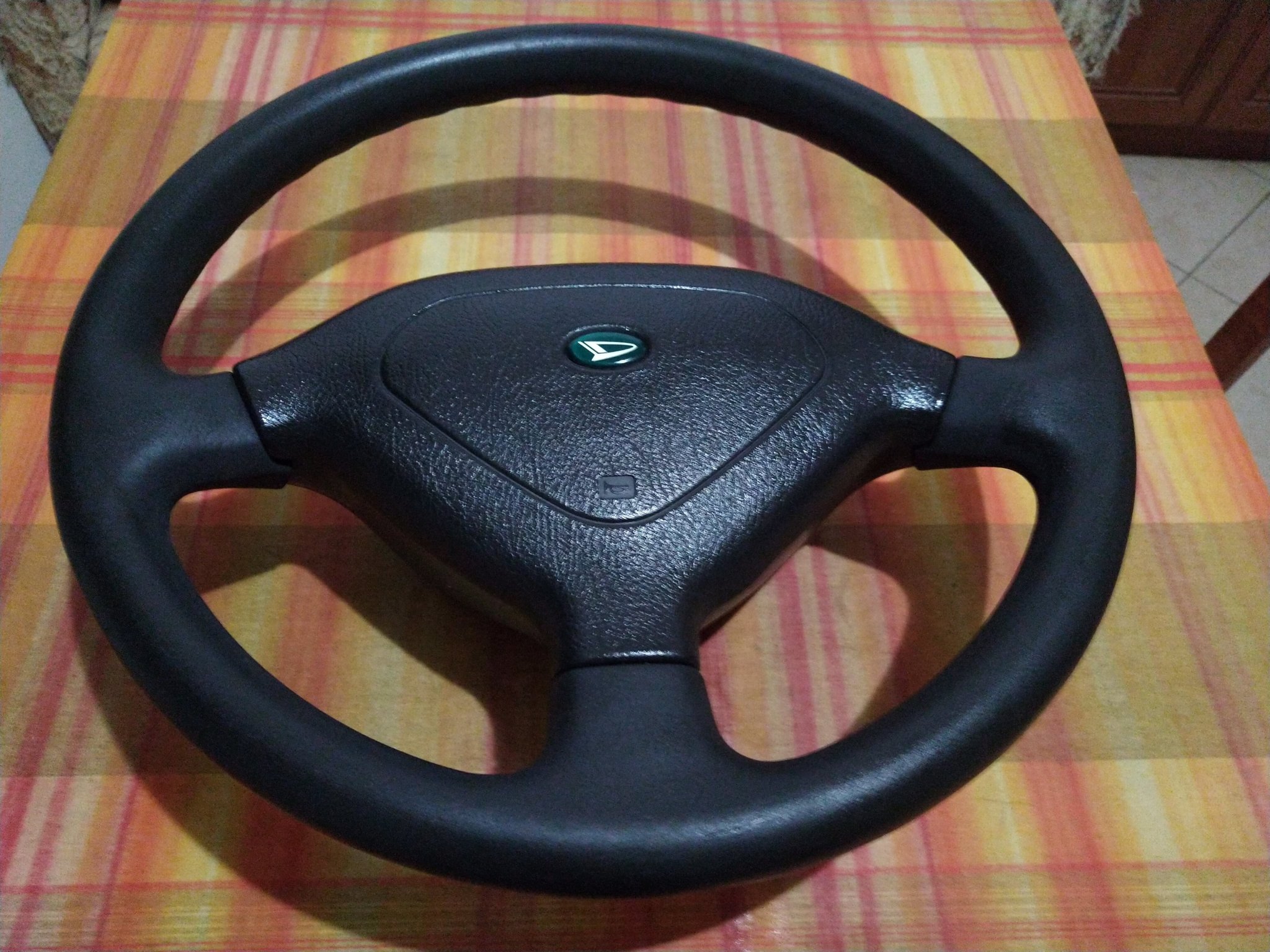

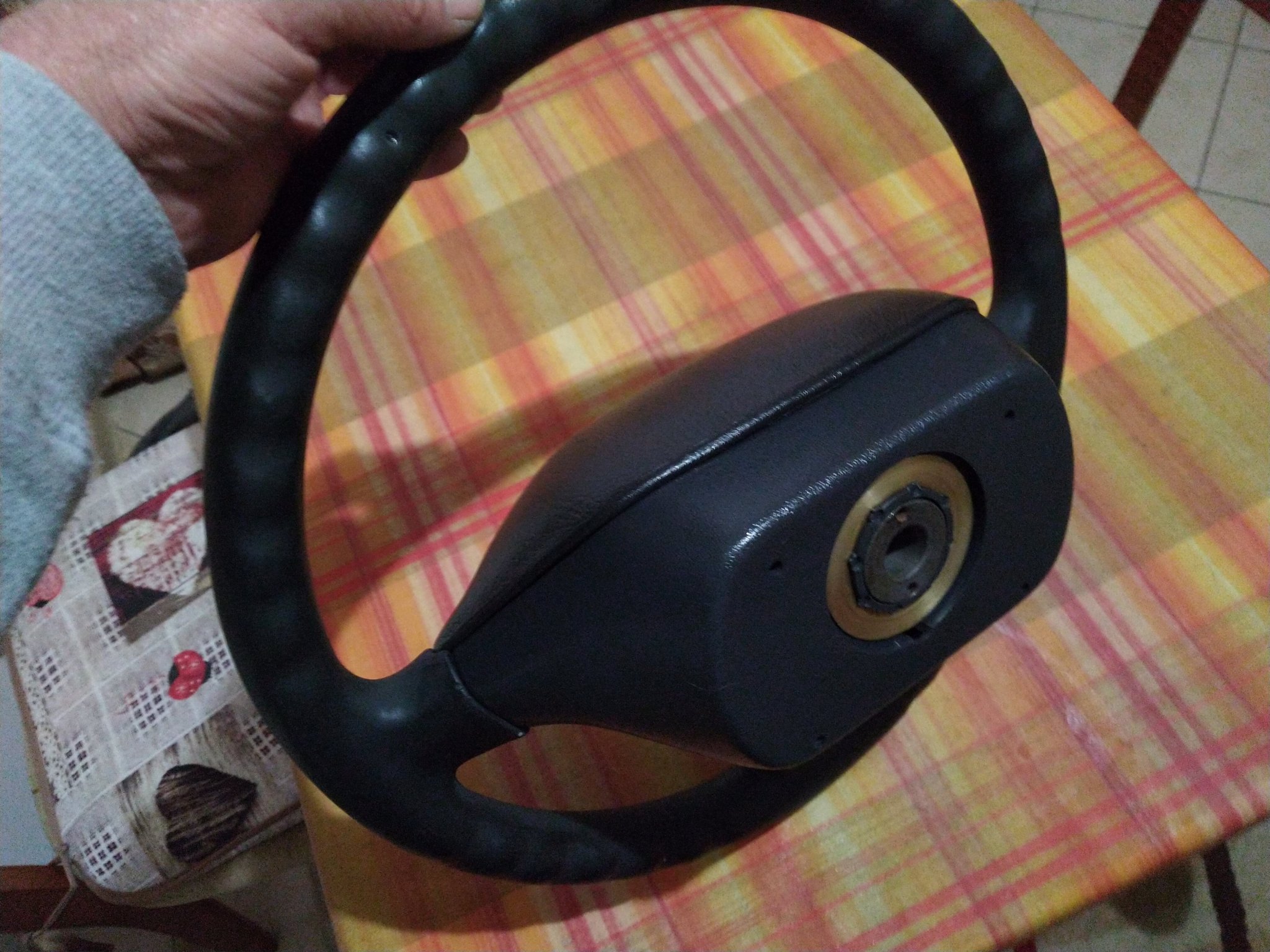

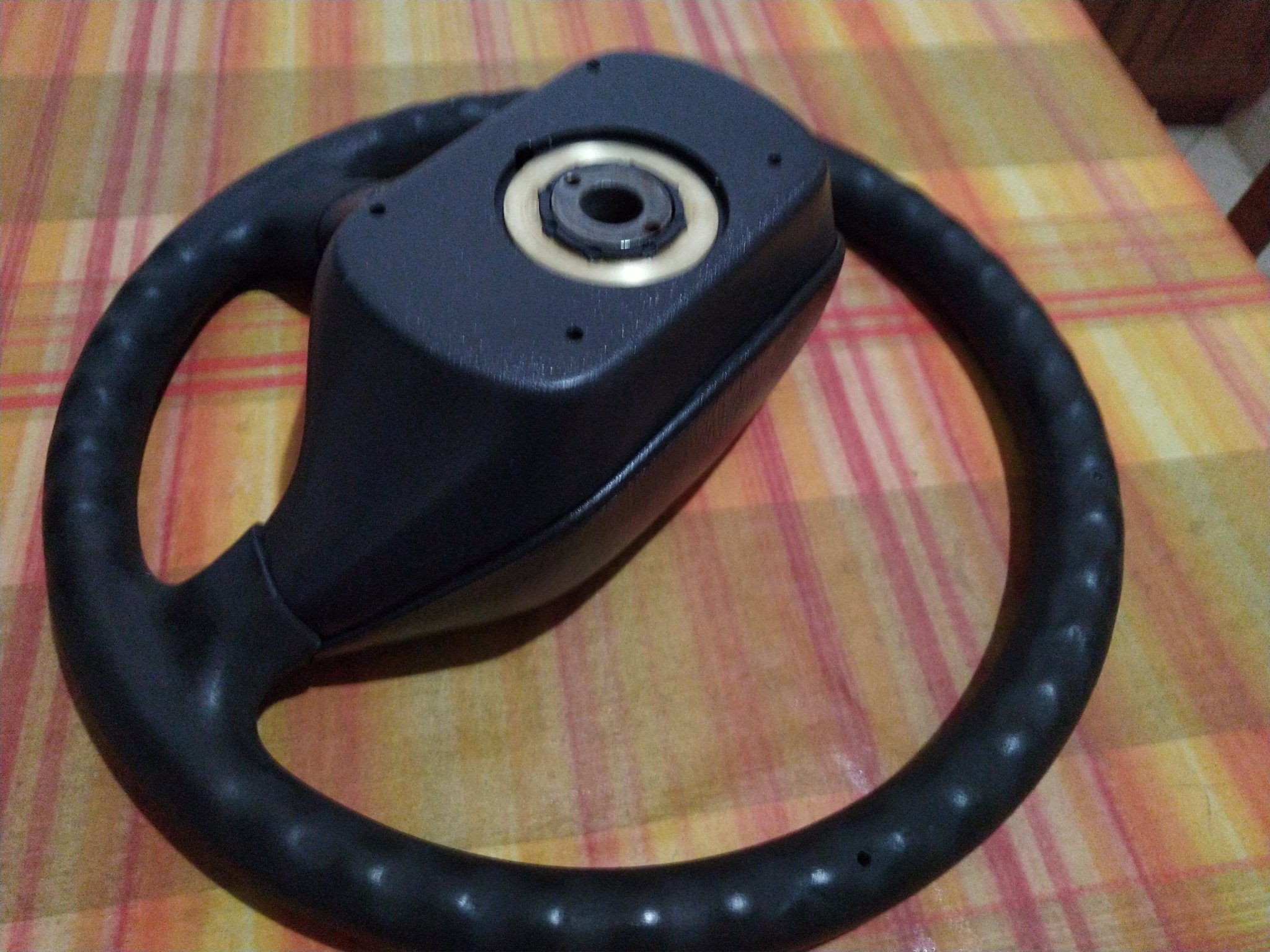

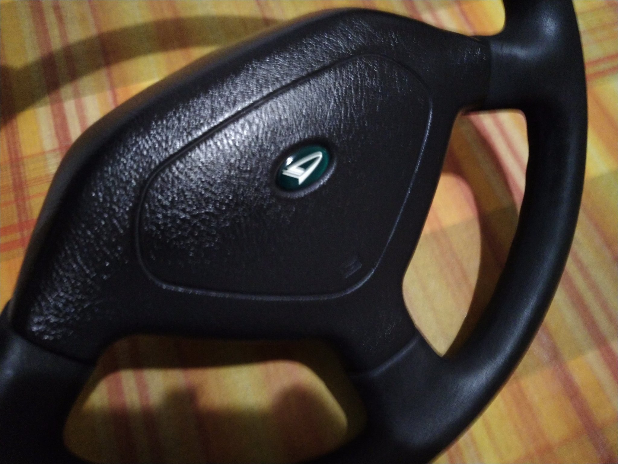

            Стария и той се е поразлепил. Този го лепих снощи и до преди малко многократно се опитвам да усуквам и държи. Във всеки случай, идеята беше да е от фейслифта.
            Вчера купих две опаковки турско лепило с нисък вискозитет акфикс 702 very high bond strength. ( не е реклама). Също и две спринцовки по 10 кубика и две игли колкото имаха по-широки.
            Пробивам гумата да опре в метала и впръсквам на много места.
            Понеже го оплесках, днеска го зашкурих да махна стечките и капките. после с коресилин и по-дребна шкурка и накрая почистване.
            Смятам, че е прилежно реставриран и в края на седмицата остава да намеря време да го монтирам.
            Натиснете снимката за да я уголемите  Име:IMG_20200304_191331.jpg Прегледи:0 Размер:535.3 КБ ID:6567712
            Натиснете снимката за да я уголемите  Име:IMG_20200304_191343.jpg Прегледи:0 Размер:394.4 КБ ID:6567713
              Добре изглежда, дано така добре и да се е залепило.
