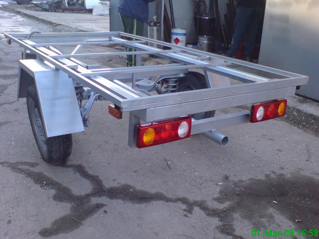

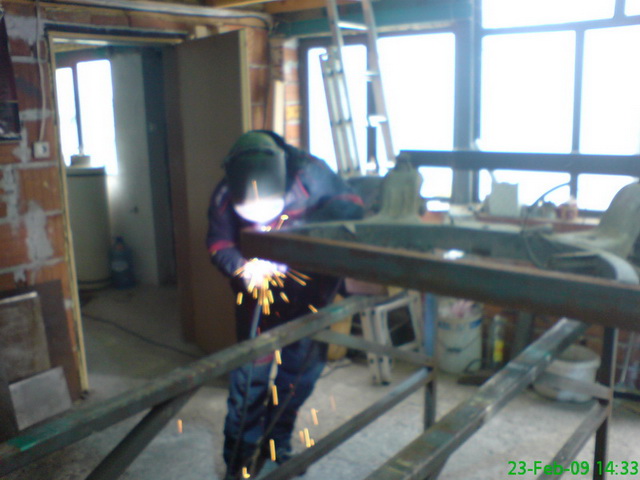

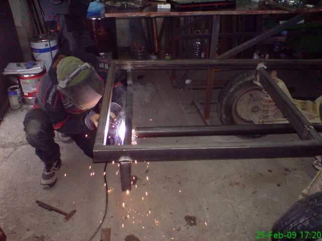

    Ще направя представяне на ремарке, което сам направих.

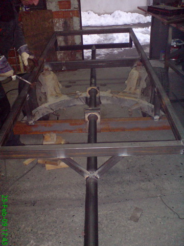

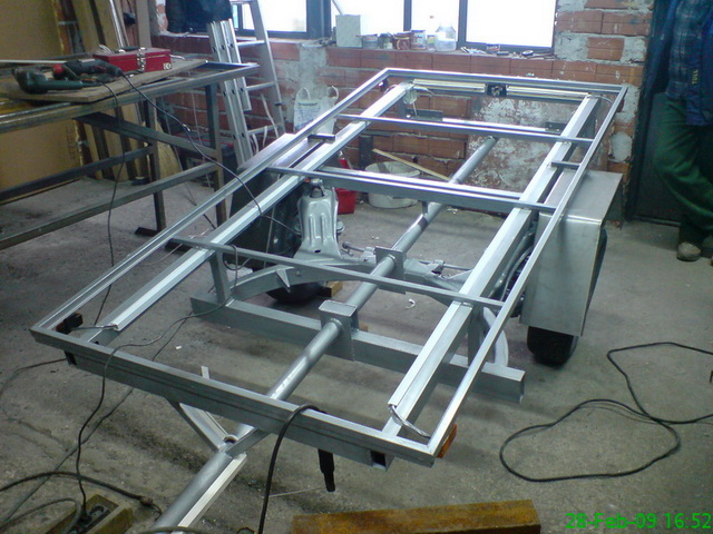

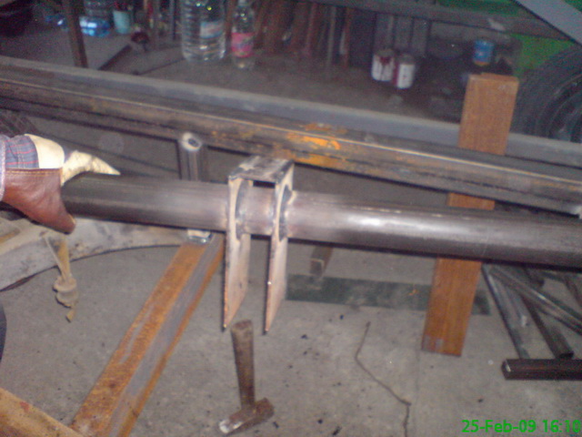

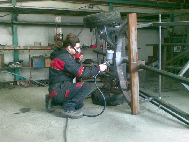

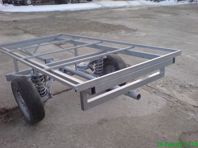

    Вдъхновение получих от едно видяно и тествано от мен ремарке, което преди десетина години дърпах с Жигула натоватено здраво от Доспат до Пловдив при заледен път през Март месец. Общото впечатление от него беше, че е с много по-добри характеристики на стабилност от задния мост на руската ламя и съвсем различно от всички ремаркета, които съм карал. Разбира се те на са милиони! Основната причина за тази стабилност е очевадна, ремаркето беше със самостойно окачване: Отделни два носача с отделни пружини и амортисьори и стабилизираща щанга. Най важното е, че този "мост" е произвеждан в завод за автомобили. Макар да е в най-скапания завод в Германия, моста е произведен в най-добрия завод в бившия "соц лагер". А именно ИФА и Вартбург. Тогава реших, че това е нещо, което си заслужава да му се отдели време, но пусто до преди месец не намирах. Работата ми е такава, че ми позволява да изпълня съответния проект. Конструкцията, която изработих е съвсем различна от тази, която ме вдъхнови, реално взех само принципа на окачването. В общи линии се постарах да изработя едно качествено ремарке.
    Материалите, които избрах са познатите правоъгълни тръби (кутия) различни размери и дебелини, не много популярния PZ1 профил, цолова шевна тръба, планки 4мм, 3-компонентна боя с ръждопреобразовател (пяна,кит,силикон и т.н.), калници - ламарина1.2мм, обикновени гумени калобрани, множество светлоотралителчета, PVC кутии за окабеляване, силиконови кабели, термо шлауси, PVC шлауси, водоустойчива кабелна кутия, най-добрите универсални стопове които намерих, водоустойчив шпертплат 21мм, вероятно още разни благинки, за които не се сещам.
    Ще добавя снимки за процеса на работа, както и за приложението в крайна сметка.

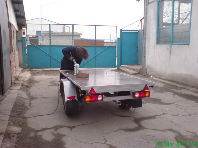

    Много добре изглежда.Окачването наистина ли е от задния мост на Вартбург?Като гледам има номер,явявал ли се на Технотест и има ли главоболия с регистрацията?Поздравляния за добрата работа!
      До: Самоделно ремарке
      Много чиста работа. Поздравления! Ако е възможно може ли да качите една снимка в по-близък план на халките за въжетата по периферията. От къде, от какво са, или са правени? Благодаря!

        Разкажи по подробно за технотест ако обичаш. И как го регистрира.

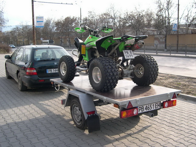

          Безумно здрава конструкция, съдейки по вложените материали и прекалено преизчислено, ако ще носи само 1 АТВ или джет.
          Също така товара е поставен много високо, център на тежестта, също, което ще донесе по-трудно товарене и лоша управляемост при рязка промяна посоката на движение.

              Много добра реализация-поздравления!
              Единственото ми притеснение е че товарната площ е разположена високо и ще имаш висок център на тежеста!

                Технотеста е ебна работа!
                Струва 120 лева за тва ремарке.
                Аз нямах проблеми щото доста си поиграхме и изчетохме целия интернет преди да го направим, но имаше пичове (Ентосиазти) дето не им беше смешно.
                Регистрацията в КАТ е като на една кола, нито повече, нито по-малко.
                На хълките снимка нямам, но са страхотни. Хванати са със самонарезни винтове с метална и гумена шайба и са просто уникални, много ме кефят. Доста трудно се сдобих с тях (Germany - ама моля ти се) и ми струваха доста. За цената не съм сигурен, но ми се върти около 5 лв.

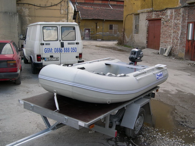

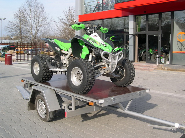

                Колега @s_s1 относно конструкцията: двете носещи греди са кутия 60х40х1.5. Профила е голям, но е лекичък, а и тва чудо е дълго 2.5м, има нужда да е високо реброто. Относно возенето, може да вози две ATV-та на страни, но най вече е направено да вози лодка, яко нахакана с багаж за дълъг къмпинг, произвеждам метални врати и конструкции...
                До сега съм го карал само по планински път и се държи перфектно. Разбирасе, че има логика в думите, че товара е високо, но не е прекалено. За сведение простака в мен е вдигал 150км/ч с него на прав път естествено
                Патента не го давам!!!

                    Ами тогава приемай поръчки и ги почвай серийно.

                      Това е много добро изпълненние!Много чисто и красиво.
                      За здравината да не говорим,сигурен съм че и кола ще издържа само да се натовари.
                      Перфектно,евала!!!

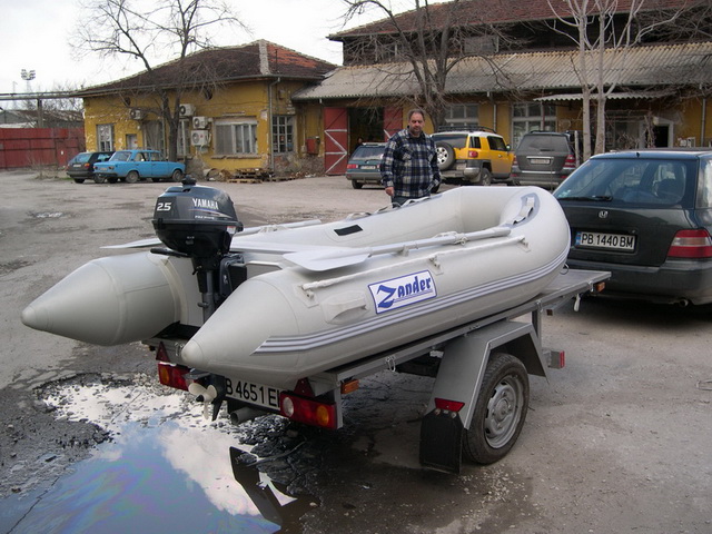

                        Товара е високо, щото платформата е високо. А тя пък трябва да е високо заради широчината на лодката. Лодката идва по широка от между-колесното растояние, а АТВ-ето си влиза между колелата и по принцип може да е по ниско. Ама той човека търси универсално решение и тогава щеме-не щеме се правят компромиси. А иначе и аз мисля, че конструкцията е преусигурена и от там излишно тежка.
                        Колега, не се стискай за "патента". От снимките всичко се вижда.

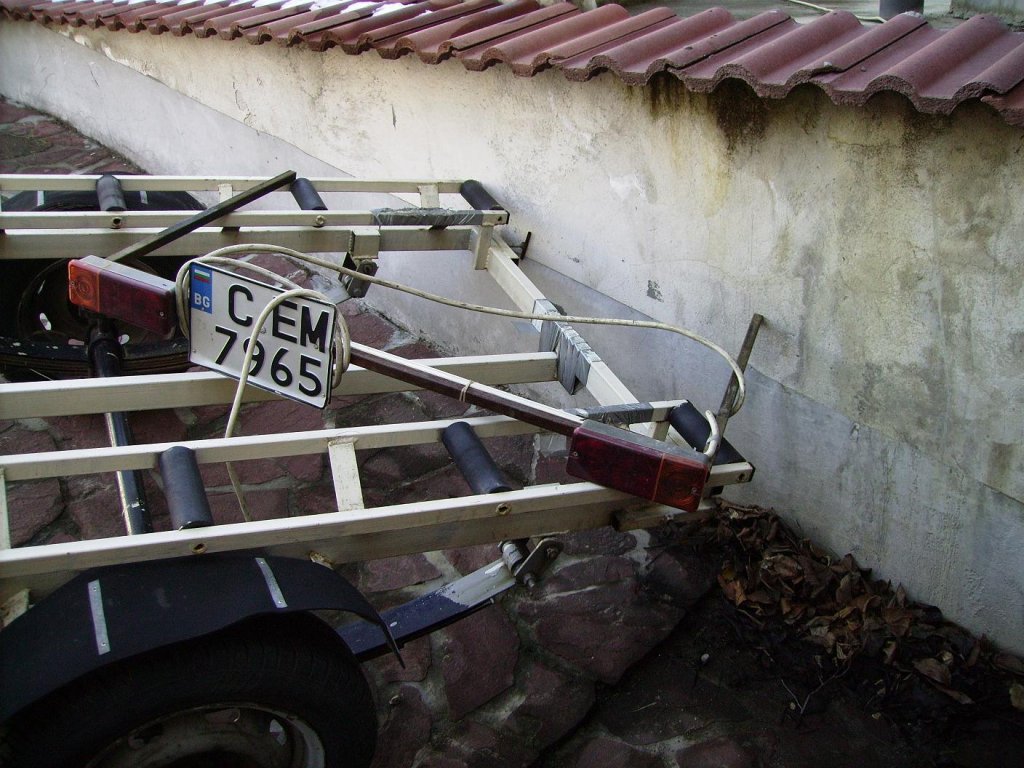

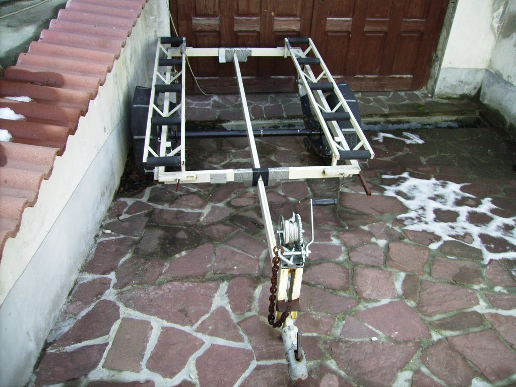

                          Ето едно решение за гумена лодка. Може сам да я пускам и прибирам от водата. Недостатък е ресьорното окачване.
