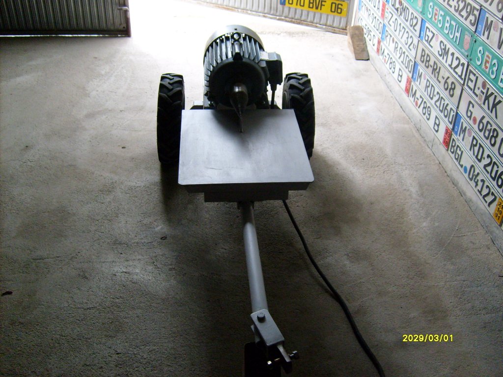

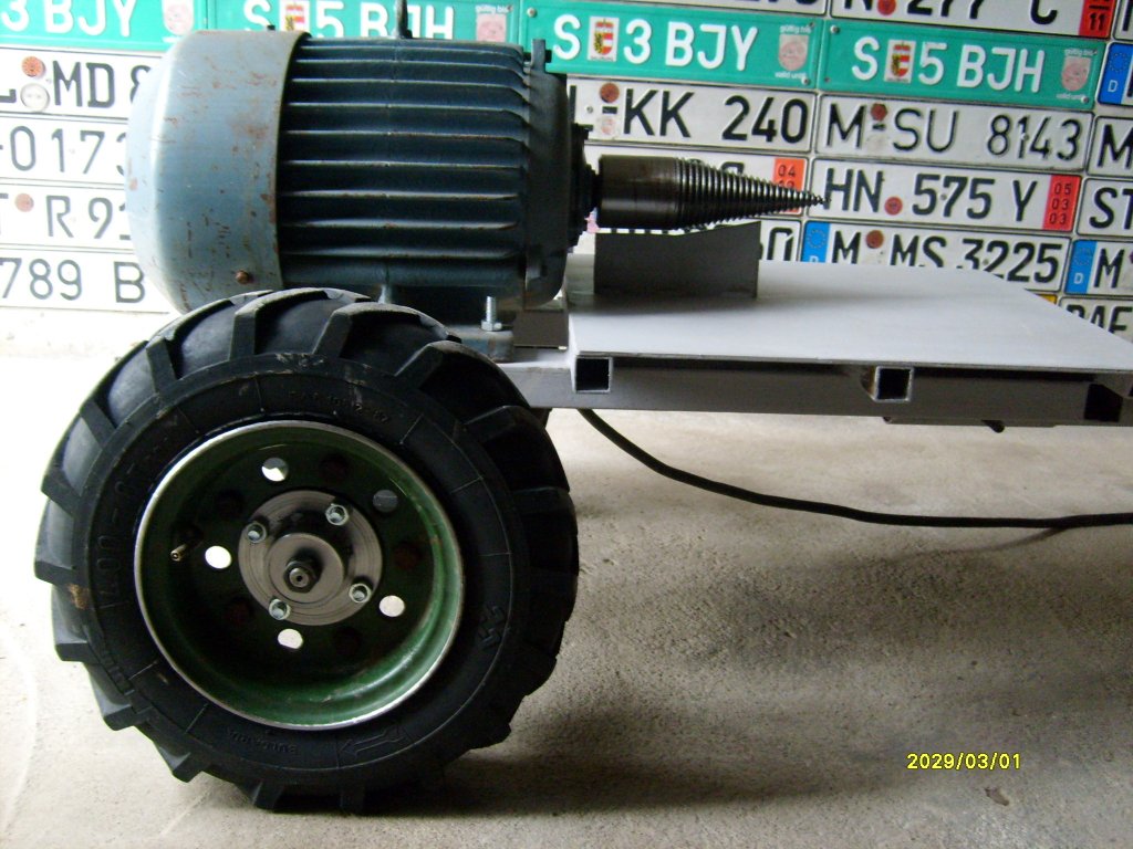

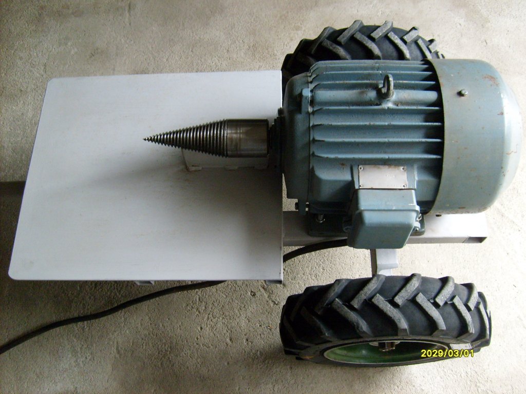

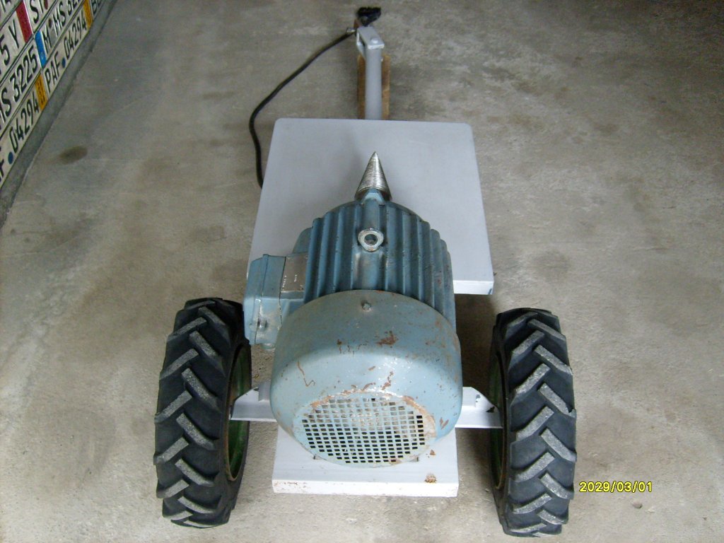

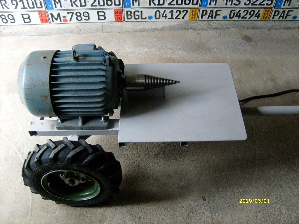

    Не знам защо точно такава, ако нямаш електричество да, но ако имаш ето ти може би най простия и ефективен вариант. Тази си я правих аз и я продадох наскоро. Това на клипа е само за иглолистно май, а при конуса няма не може, и имай предвид че има дърва които се цепят много трудно ако не знаеш.
