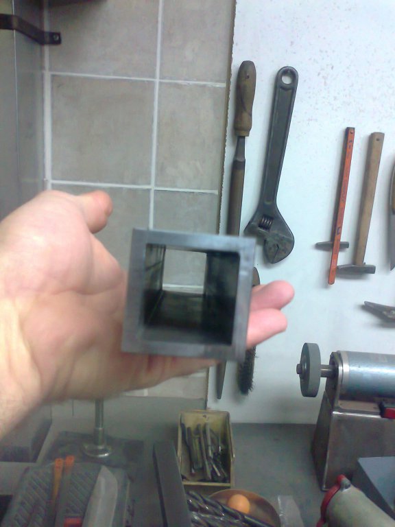

    Имам едно питане на което гугал не можа да ми отговори.Как се нарича винкел на които вътрешния ъгъл е идеално прав,а не като на масовия изтумбен в средата между двете рамене?Аз разговорно си му викам калиброван да ама не като калиброван нищо не излиза

    може би говориш за разликата между студеноогънат и горещовалцован профил

      Имаш ли снимка? Май в #2 ти каза.

        Горещо огънат. От вътрешната страна е "U" - образен. Мисля, че това има предвид колегата.

          Това, дето отвътре е "изтумбено" е по-добре. Така винкела става по-як. Казва се "горещо валцован".
          Другия вид е студено огънат, ама той пък е със сакръгление отвън. Според зависи какво ти трябва-ползваш единия от двата вида.

            обикновено чисто правоъгълният профил е студено огънат (валцован), но се срещат и горещо-изтеглени, които също са с прави стени отвътре и без закръгление. Май са все от по-интересни стомани обаче, поне аз не съм виждал такива от говнолин.
            Та това със снимката е добра идея, да знаем какво точно търсиш.

              Ето този детаил е правен от такъв винкел две парчета заварени в кутия.Нормалния винкел не ми върши работа,за целите за които го ползвам.Бяха ми донесли 10 метра ама свърши и ся не знам като какво да го търся,знам че е купуван от Ангел Стоилов и до там.

                            Съответния уинкеу е горещо валцован,или изтеглен(пресован),пак на горещо.

                              Това, дето колегата го търси, ми прилича на горещо-изтеглен. Поне доколкото виждам по снимката де.
                              Студено-огънатия се мачка на ролки. Не знам какво е 'английско колело'.
