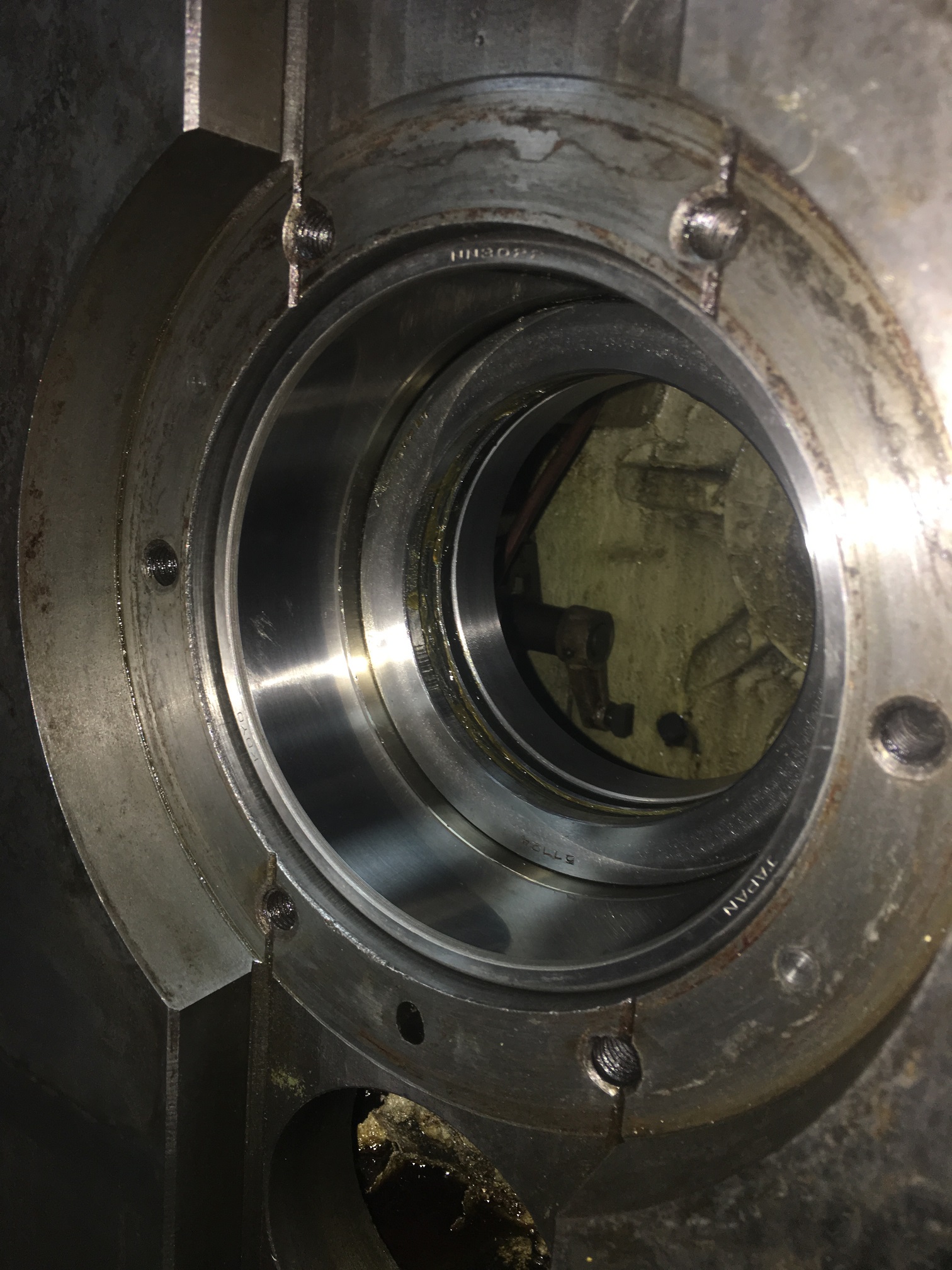

    Фрезата се оказа доста амортизирана, поне от към лагери. Та лека полека смених всички лагери, които са в нея.

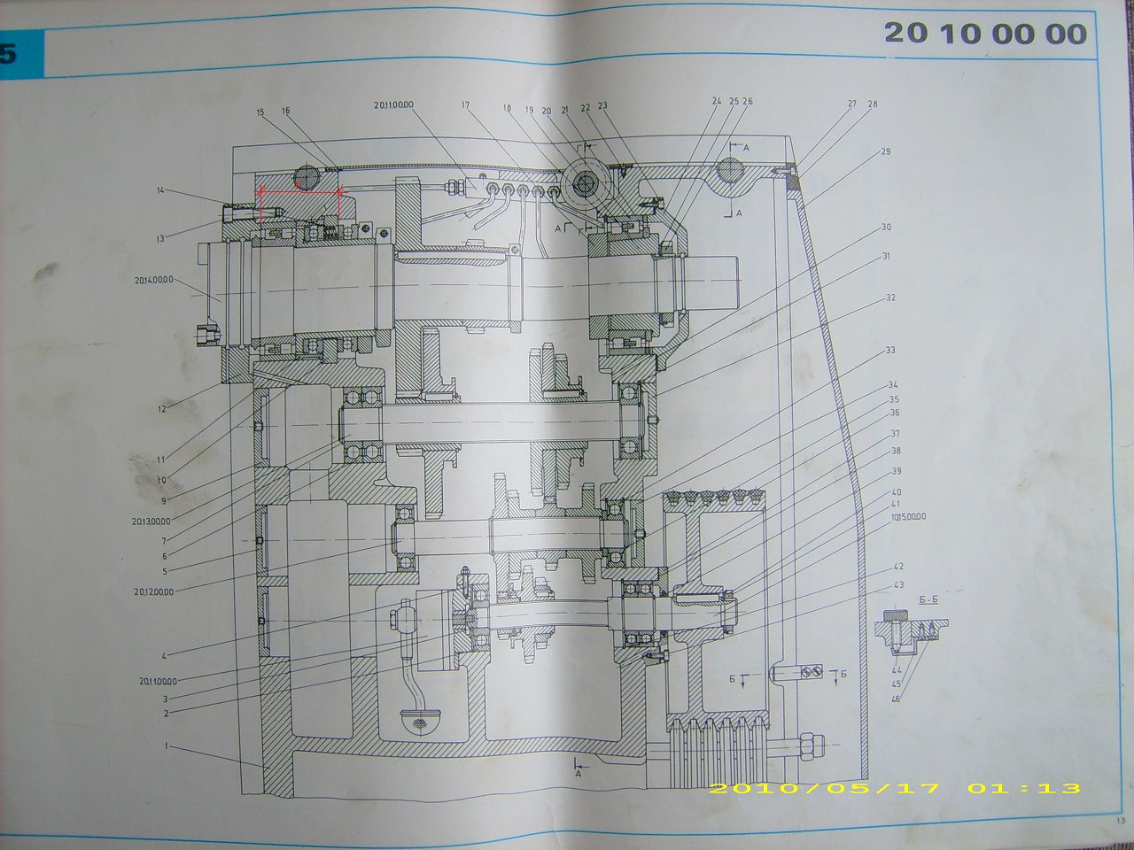

    Стигнах да шпиндела и има нещо, което ме съмнява. Натиснете снимката за да я уголемите
ID:6155427Натиснете снимката за да я уголемите
    Отбелязал съм с "Х" разстоянието което ме съмнява. При мен е малко по различно. Самия фланец с пружинките (това е този, който се пада най в дясно вътре в разстоянието Х) е с диаметър колкото външната гривна на шпинделния лагер и опира в чугунен борд(ръб) на самото тяло на фрезата. Задния лагер на шпиндела е ролков без да се натяга като пози на чертежа. Само това е разликата с това от чертежа.
    При сглобено състояние имам едни 4 мм луфт между фланеца, гривната на шпинделния лагер, гривната окола аксиалния лагер, фланеца с пружинките и чугуненото тяло.
    Така ли трябва да бъде или нещо куца... Нвите лагери са със същите размери. При "оригиналното" сглобяване този луфт си го имаше, защото шпиндела беше изместен напред (самите следи от износване на гривната на големия лагер го показват, а и имаше несъответствие между зъбните колела).
    Има ли някой, който е ремонтирал такава фреза и знае ли дали трябва да е така или тези неща трябва да са уплътнени?

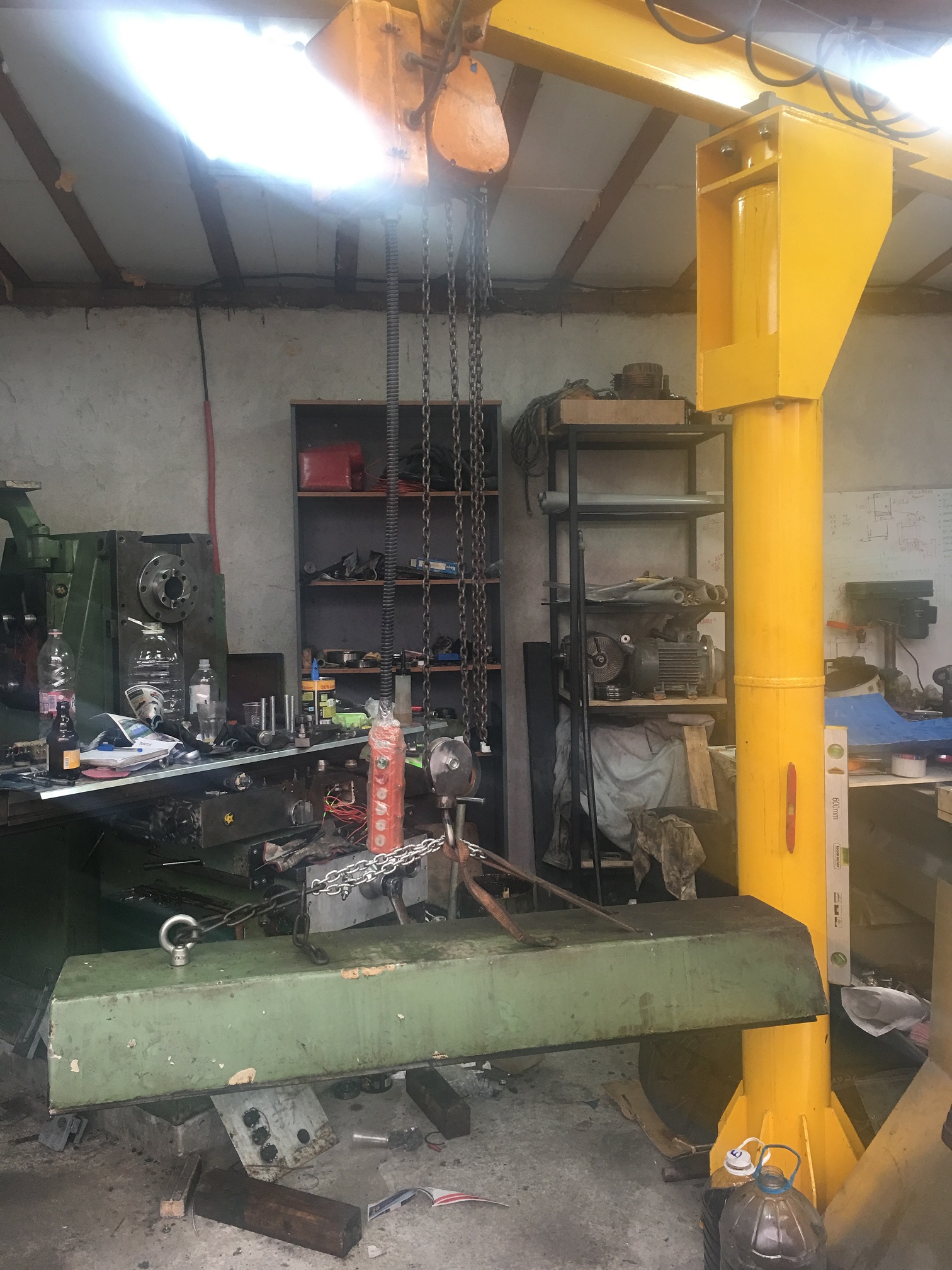

    Ето малко снимяици..

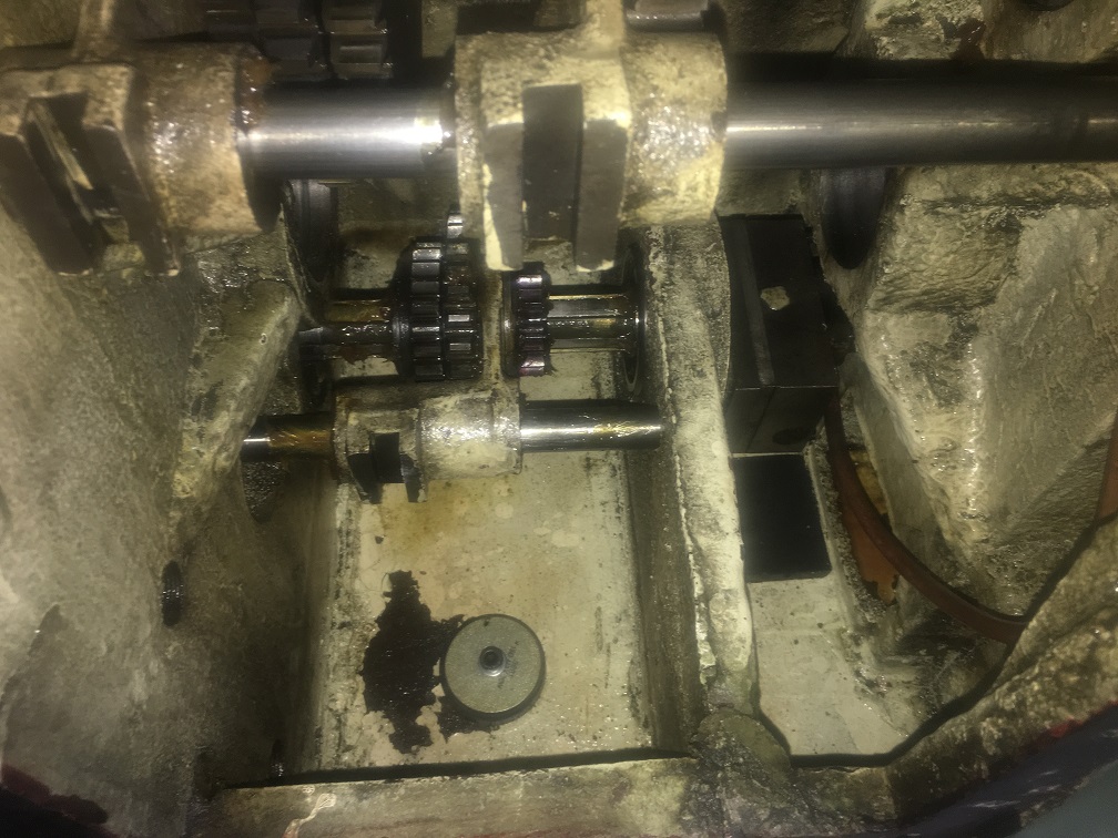

    На дъното на скоростната кутия имаше около 2мм стружки. Когато ги миех ми стана ясно как се прави метакила на авто боите.. хехе

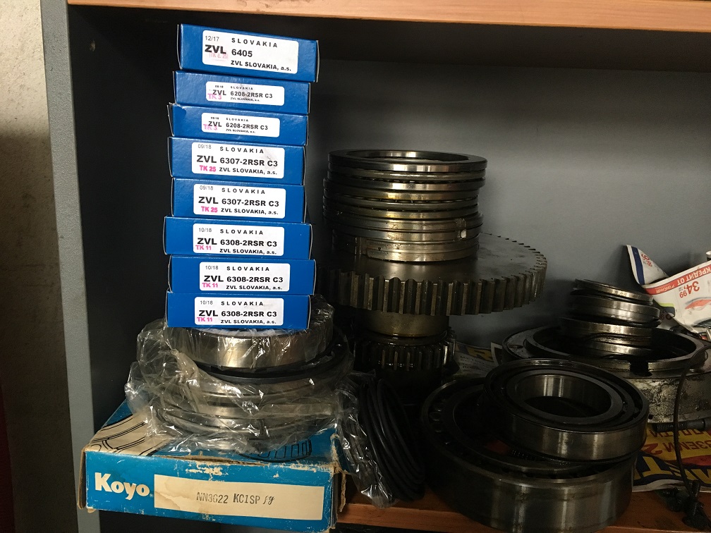

    Новите лагерчета

    И малко тунинг на фрезата. Сложих два магнита да събират стръжките, некои лагери кинат джеба.
    Единия го навих с болче за дъното, а другия го сложих в близост до смукатела на маслената помпа, та да събира каквото минава от там и да не му дава да се качва по лагерита.

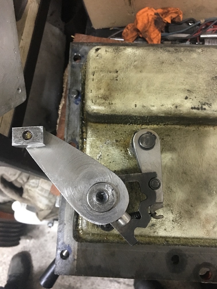

    И една нова вилка.... Така става, когато се занимаваш с некой неща за севте.
    Иначе когато работиш внимателно нещата си стават.

    Ако сменяш предният NN трябва да го натегнеш предварително без дистанционната втулка и като измериш разтоянието между лагера и борда на вретеното.И тогава или прешлайфаш втулката или правиш нова.Задният трябва да е NU,той придържа вретеното и няма реглаж.Провери цедката на помпата,продухай всички тръбички за мазането в това число и тези на масата.
      Като натегна лагера извън фрезата, как ще разбера дали е хлабав или достатъчно натегнат?
      Основното ми питане беше относно външните втулки.
      ЗА ДА МОЖЕШ, ТРЯБВА ДА ЗНАЕШ!!!
        От: ФУ 321 РЕМОНТ
        Предният фланец трябва да опира в лагера без хлабина.

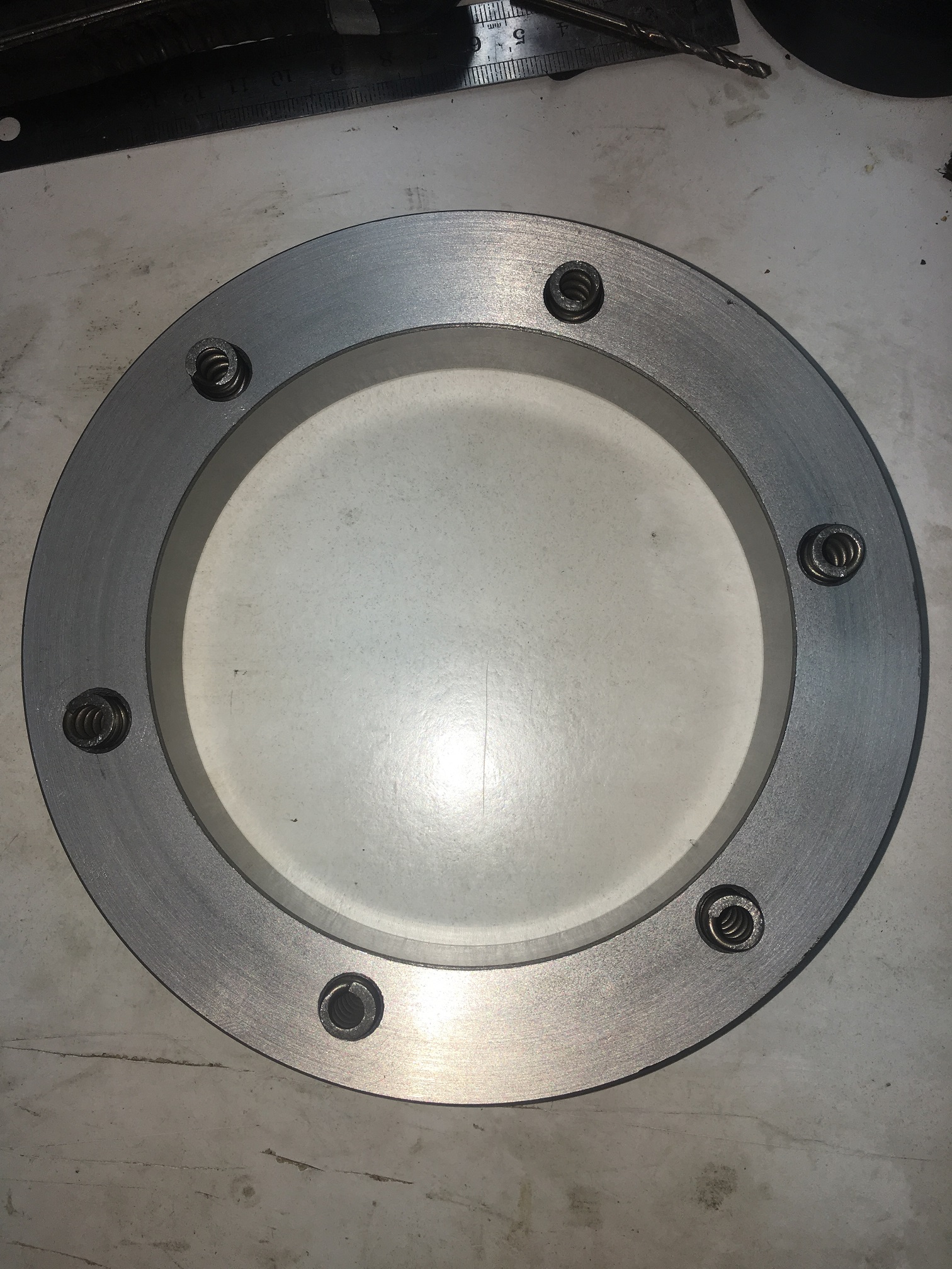

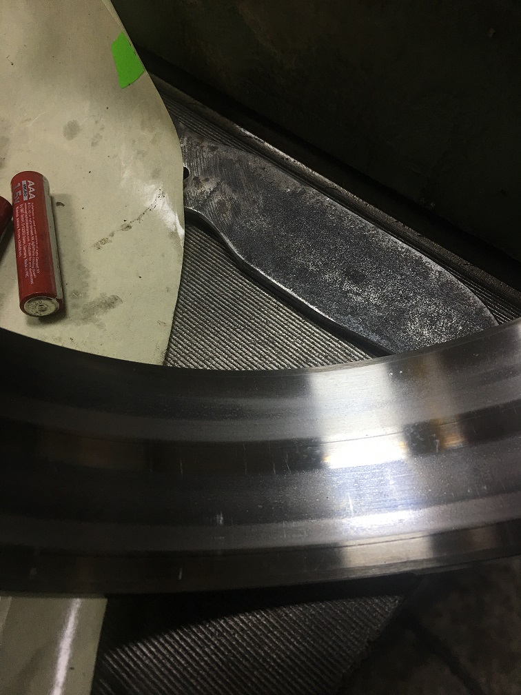

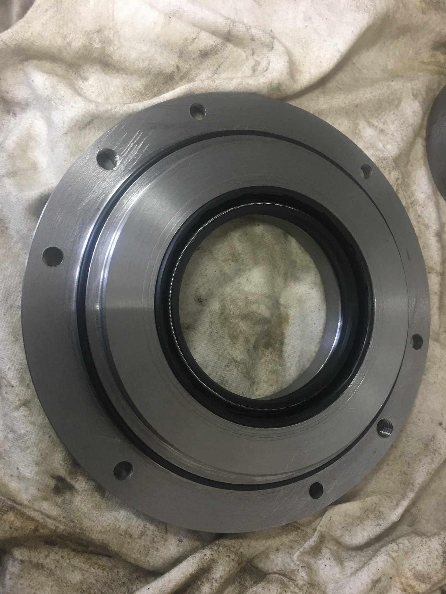

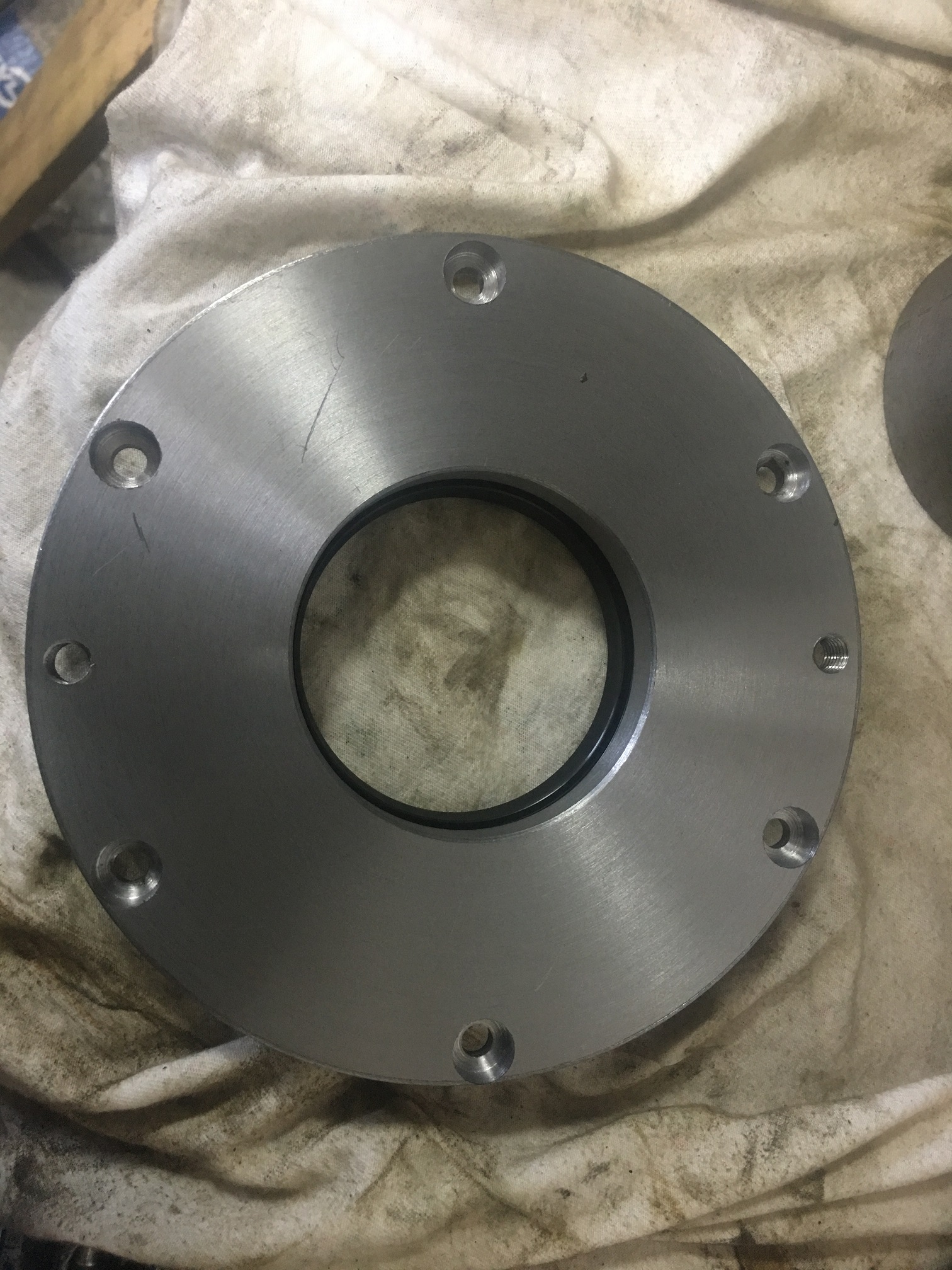

          Разглобих шпиндела отново и след измерването се оказа, че фланеца между аксиалните лагери е с 5 мм по-тесен...
          Некой недотавник е сглобявал машината, ама какво ли ме учудва...
          Изработих нов фланец с половин десета по-дебел, за да съм сигурен, че ще уплътни пакета.

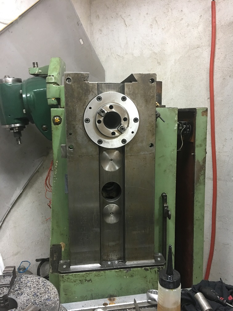

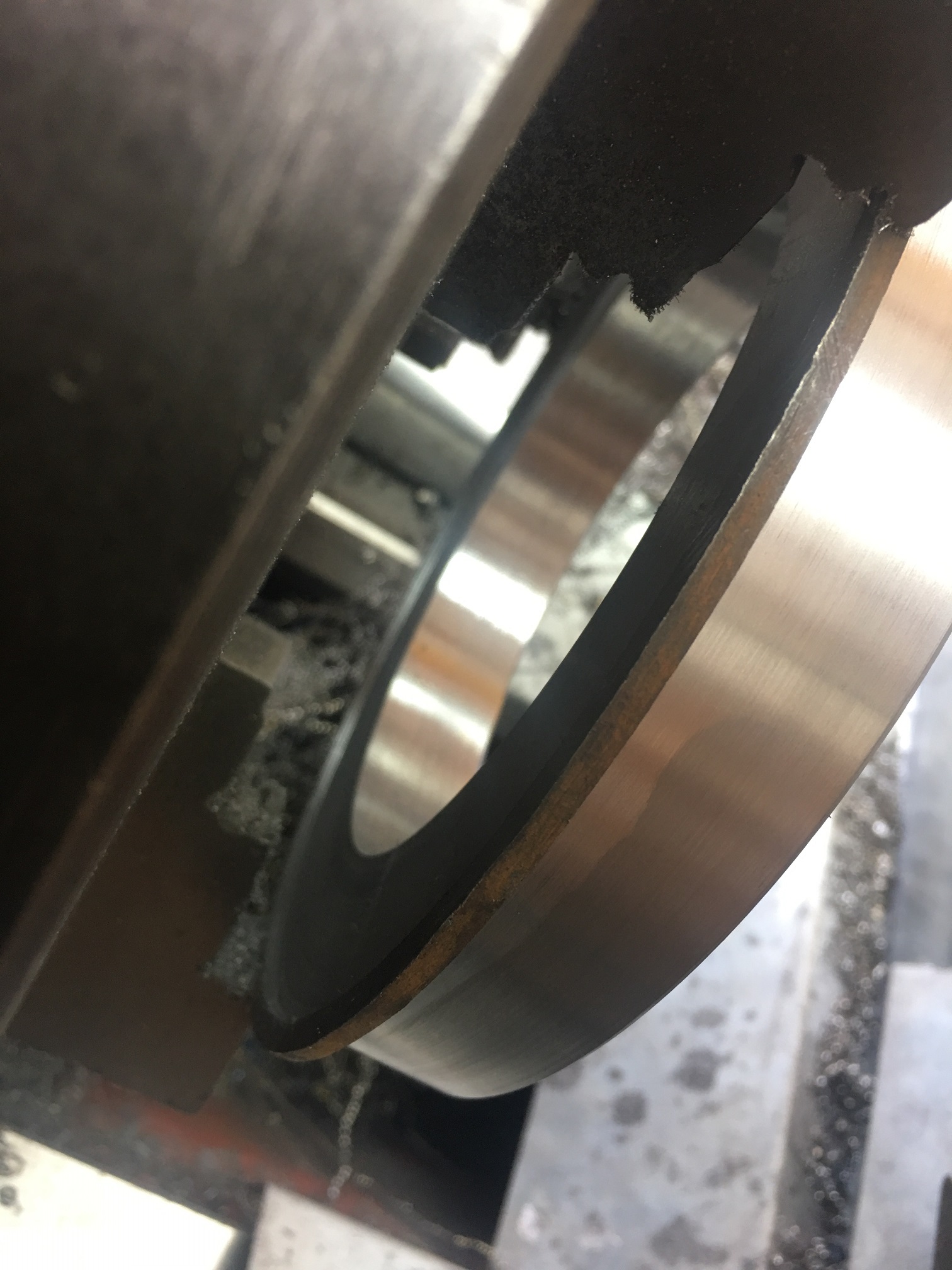

          Мидтра как се обработва фланец от четирите му страни без да се сваля от универсала.
          Така всички повърхнини са перфектни една спрямо друга.

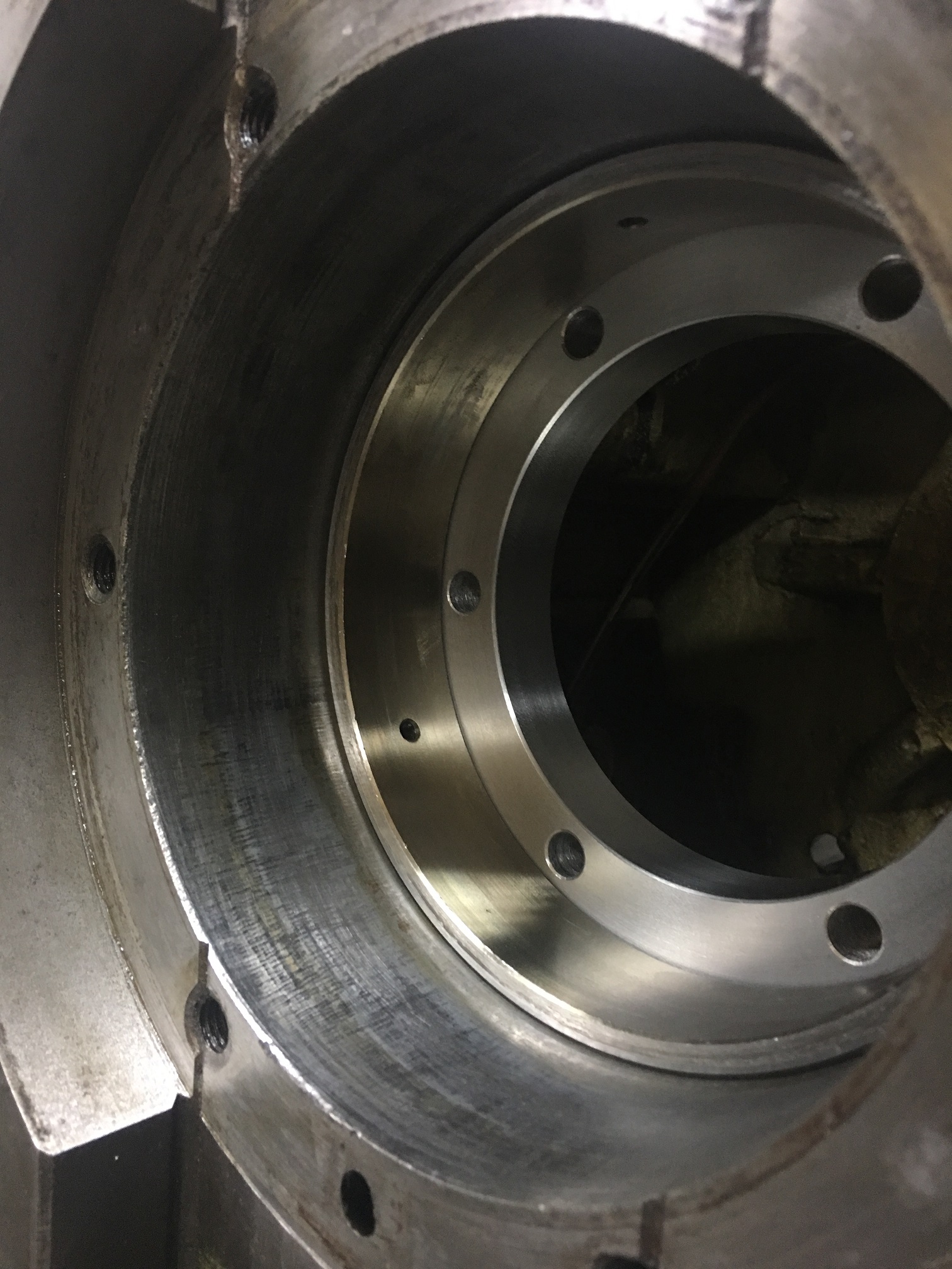

          След като събрах шпиндела(този път без зъбните колела), за да измеря за предния фланец ударих на греда.
          Не мога да измеря хлабината на лагера. Слагам индикаторен часовник и напъвам с един лост, и стрелката не мърда, а лагера не е стегнат хъбаво дори.
          Въпреки това, че стрелката на часовника не мръдва, когато завъртя шпиндела има ролки, които не опират в двете гривни и не се въртят(значи все пак има някакъв луфт между ролките и гривните).
          Някой ще даде ли предложение как да регулирам хлабината на правилно? Как да измеря най-адекватно колко да е дебел предния фланец?

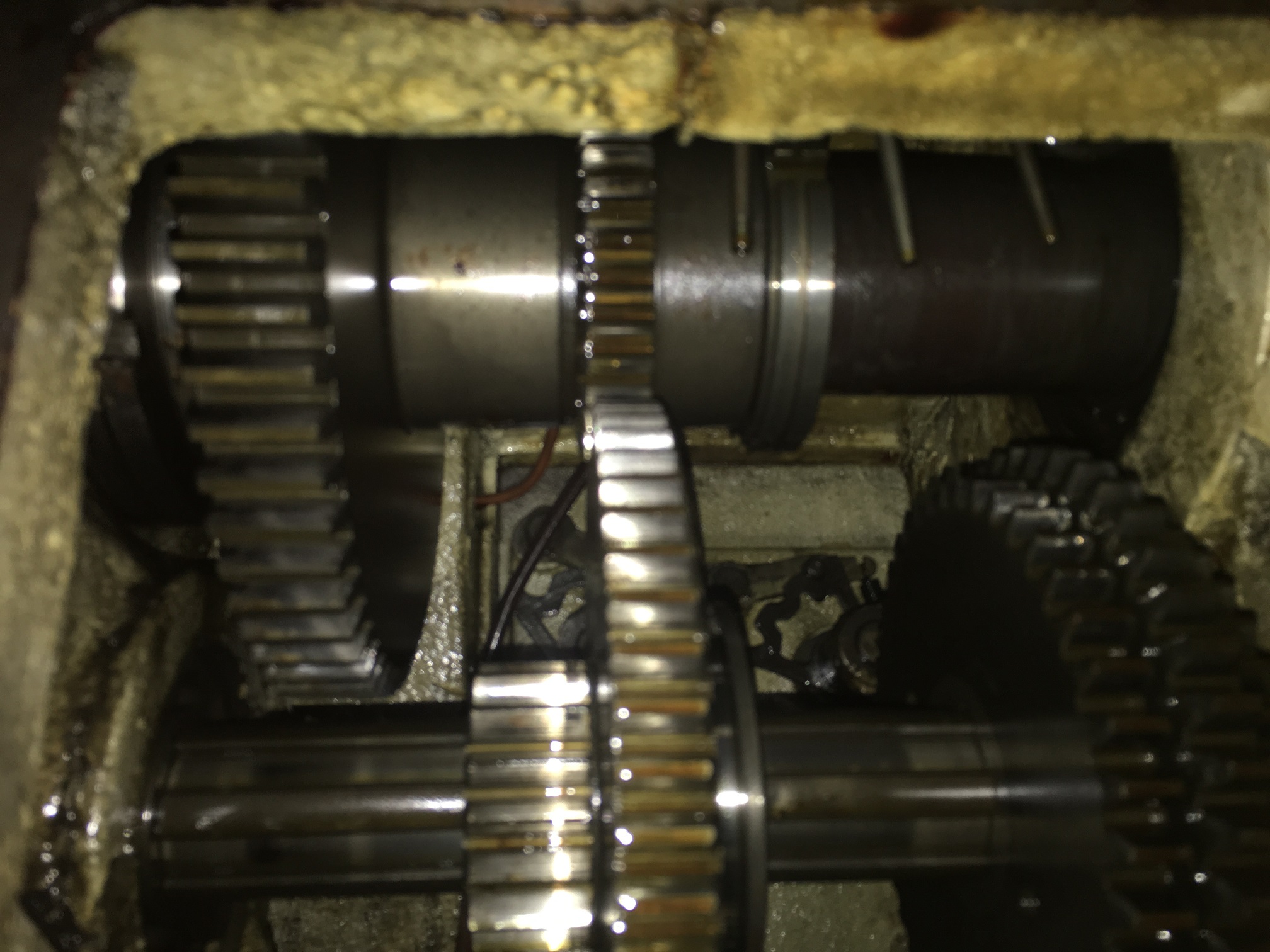

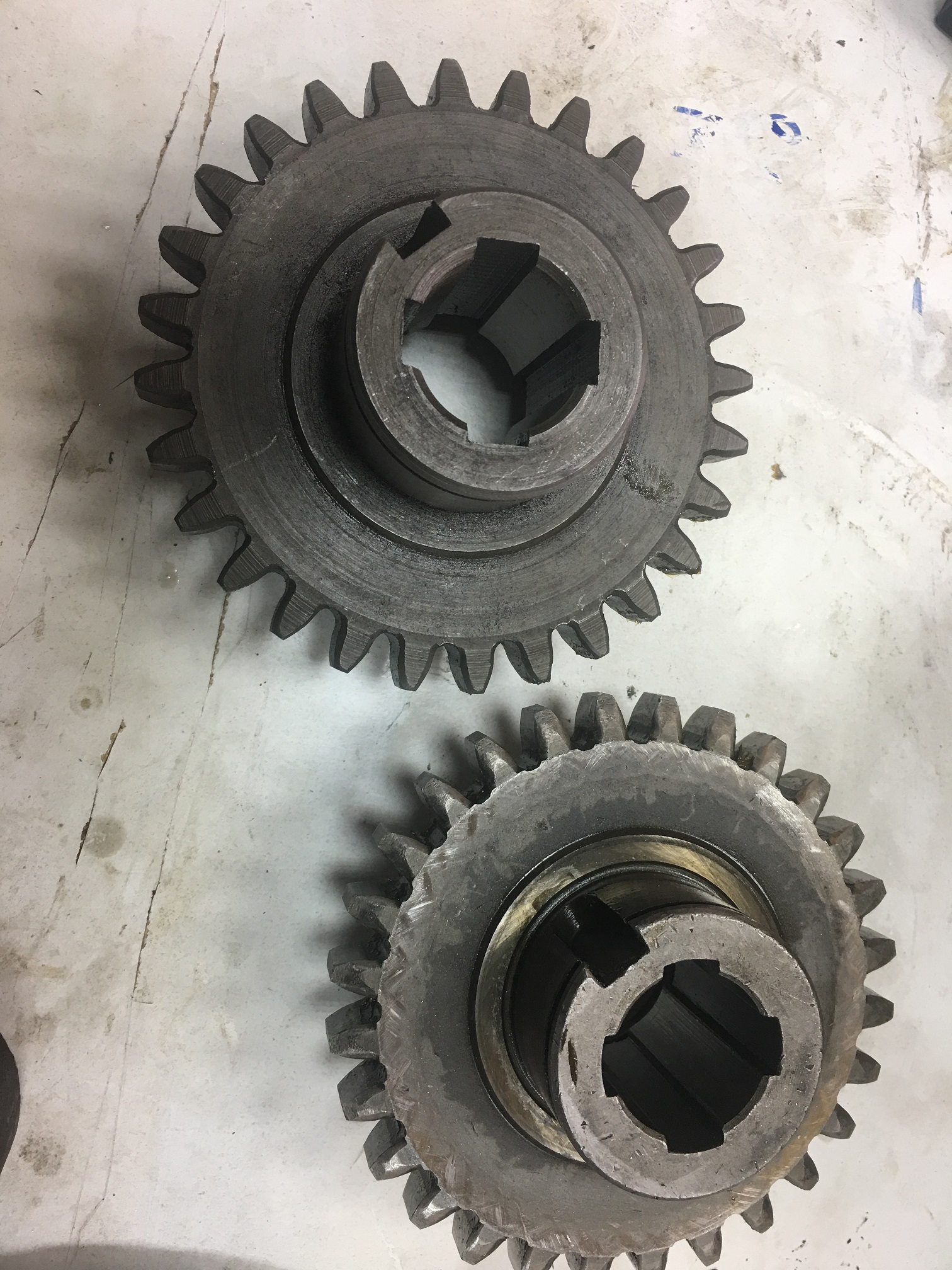

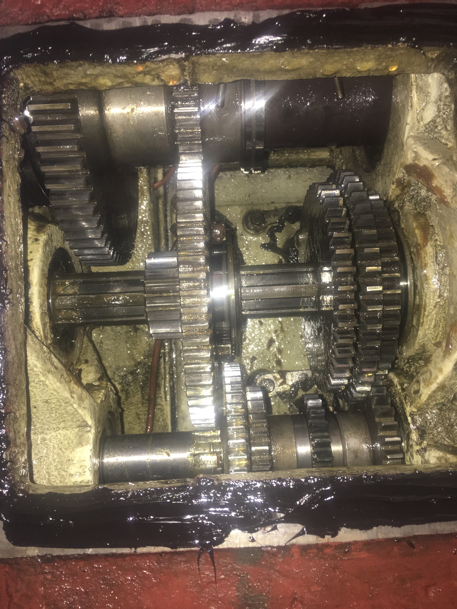

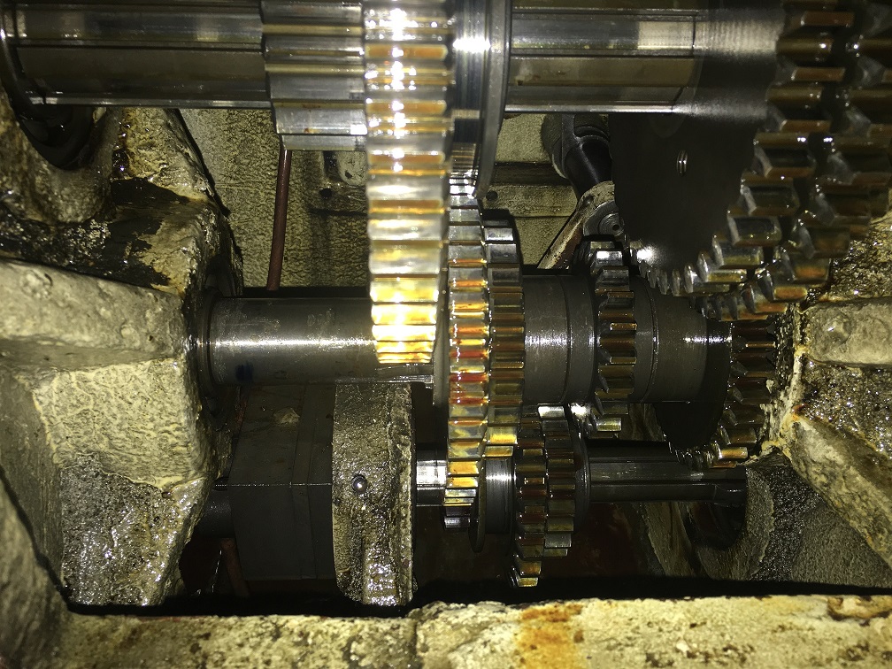

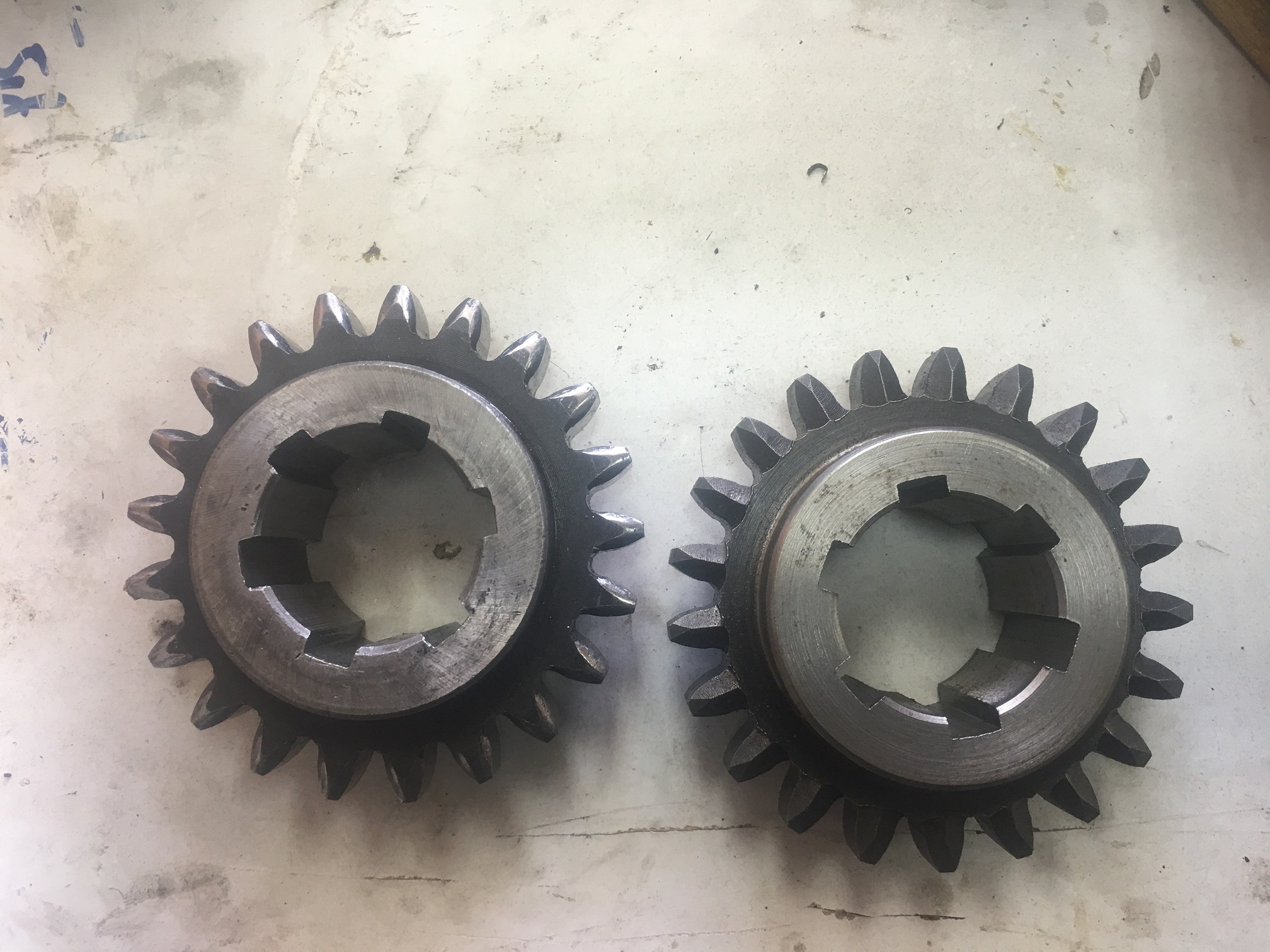

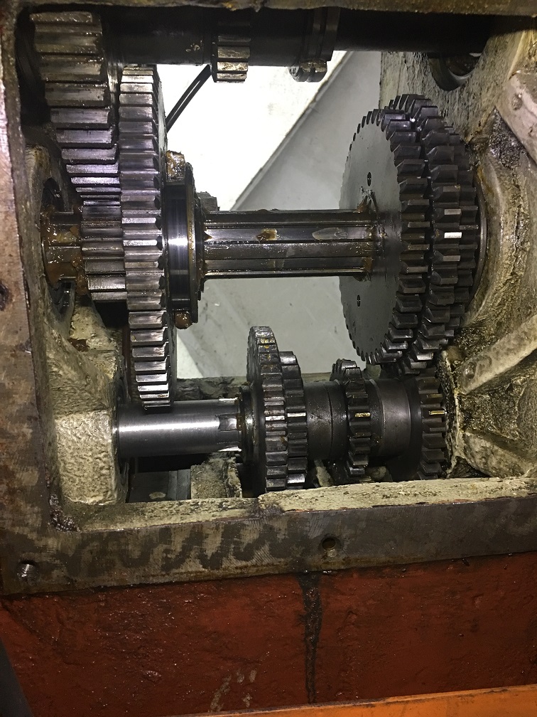

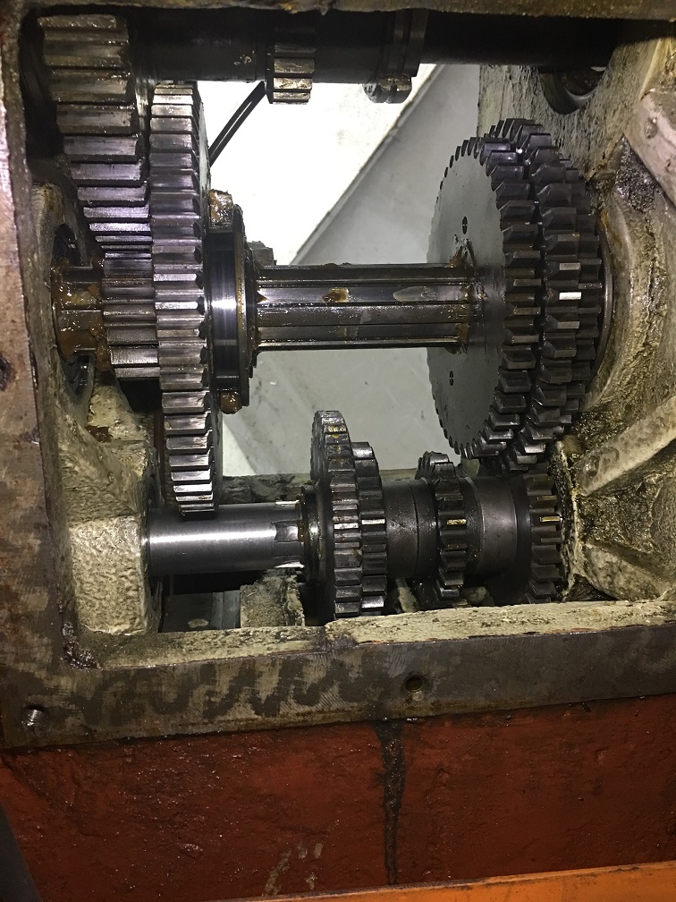

                      Така, събрах фрезата! Смених двойката зъбни колела, които тропаха с нови и се оказа, че пак тробат... Ебати таш..а! Явно българските машини са си ке..фи! Честно казано много ме е яд, че положих толкова усилия и резултата е такъв.
                      Погледнато по таблицата ми тропа на средната вертикала(200,125,160,1600,1000,1250). Проблемното зъбно колело е второто на втория вал. При внимателен оглед забелязах, че има доста голям луфт между зубите. С новото зъбно колело луфта го има още, но е малко по-малък. Предполагам, че може да е конструктивен компромис, за да могат да се редят и другите предавки, пък и зъбите са прави. Иначе на другите скорости се успа(до колкото е възможно).
                      Ето и малко снимки:

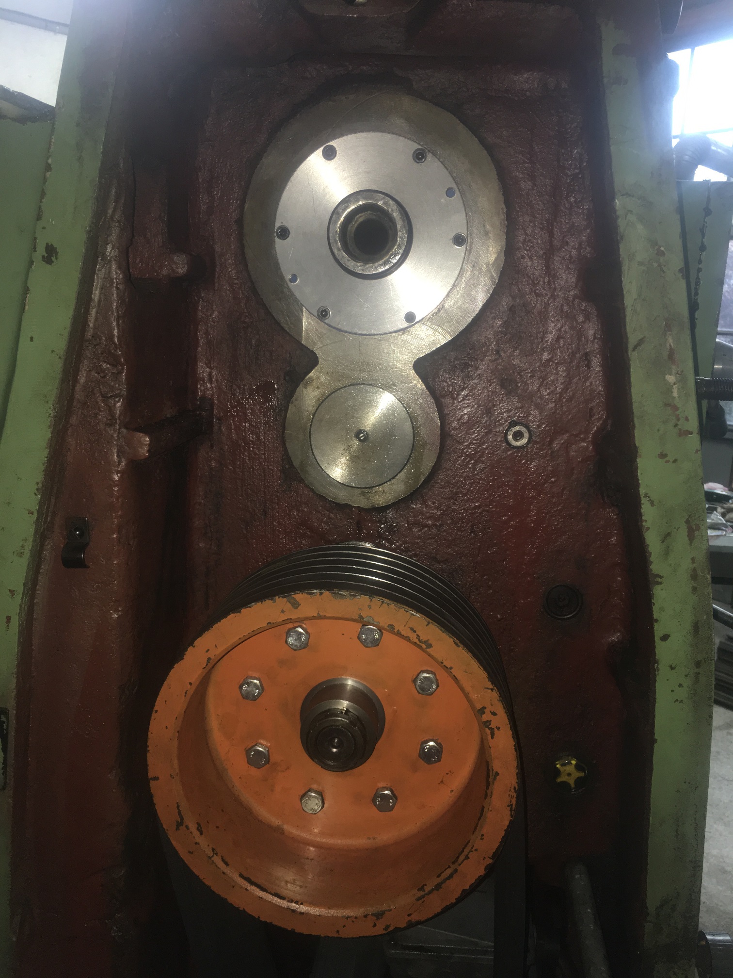

                      Малко тунинт на опашката на вретеното. Липсваше ми капака и се наложи да се направя нов.
