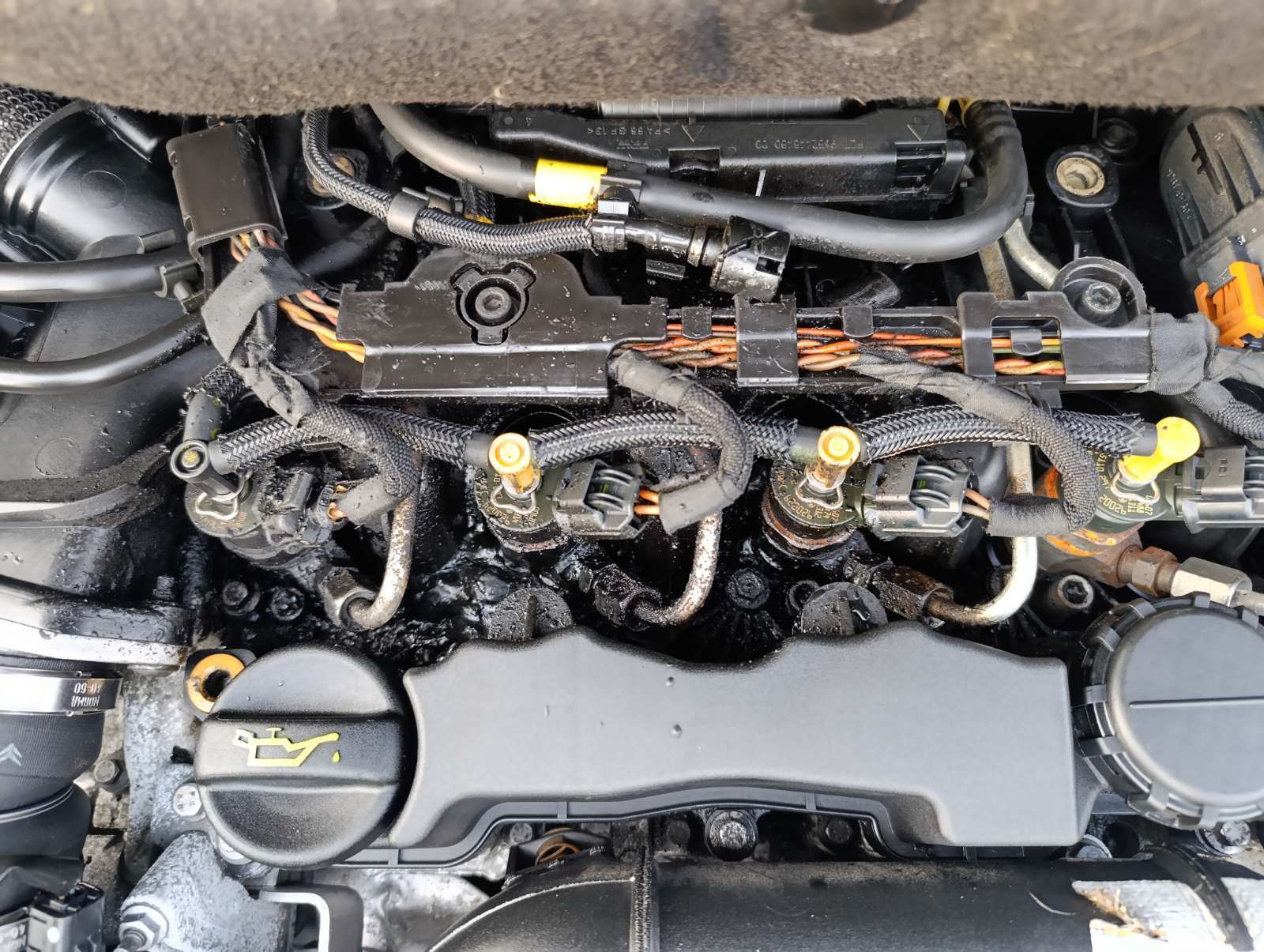

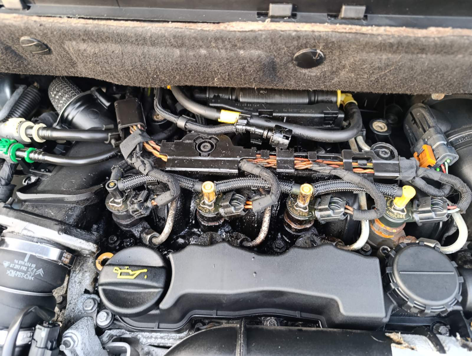

    Привет,след двете баничарки и бус ,гледам за пътническа баничарка ,харесал съм едно берлинго ситроен XTR ниво оборудване....пали и работи добре...но се чува едно леко цъкане ....като плющене от дюза с кофти дифтунга
    Дигнах капака на дюзите...всичко без 4 та дюза е залято от черна засъхнала лава ,чупи се като графит и мирише на изгоряло масло...не е нафта....до втора дюза по време на работа,се виждат балончета да излизат и като си сложиш ръката отгоре,се усеща леко духане и мирише пак на масло...
    Колата е ситроен берлинго 2010 HDI 1.6 109 коня Натиснете снимката за да я уголемите

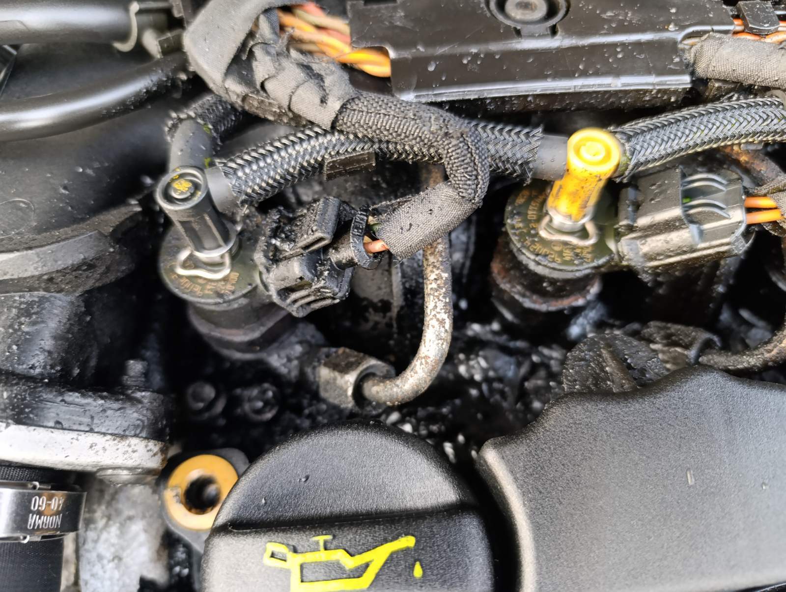

    Само 4-та дюза е чиста....а разлятото е два пръста дебело на места

    Та въпроса е,да се занимавам ли с този екземпляр....или да търся следващия,ако е теч от гарнитура на клапаните ,защо цъка на дюза или оливането на масло е компромитирало и дифтунгата ...
    Тоя мотор дюзите или около тях,има ли маслена магистрала,имаше исузо и други с такова устройство ако не бъркам
    Анатолий Пейчинов o8875о9815
    https://dvrbg.com/
      Точно този к***еф не ти трябва , приеми го като приятелски съвет. Иначе е комбинация от нов капак на клапаните с вентилация , нови дихтунги на дюзите и мнооого копане на нагар от главата.

      Толи, кво толкова се плашиш от т.н. Черна Смърт, комплект дюзи + дифтунги + ример да почистиш + един два чувала с котки, колко по-лошо може да е

        На този мотор има и едни тръбички, и гумени пръстенчета и пластмасови пръстенчета , по едно от всичко на дюза.

            Не се занимавайте с 1.6 дизел (PSA hdi/Ford tdci/MAzda/Volvo и прочее). Има много информация по проблема-от цял свят.
            Когато заминат медните дихтунги на дюзите, пробилите навън газове , освен че "украсяват" обстановката около дюзите, си пробиват път и през RTV уплътнението на "капака" на главата (тя е двуделна).
            Тъй и отвътре се образуват подобни гнъсни нагари,де нито могат да бъдат диспергирани успешно от маслото,нито да бъдат вси задържани от филтъра... и започват да запушват де що има цедка (на маслената помпа...на вакуумпомпата...на турбината и пр.) .
            Чисти там гражданинът,води на доктор,уж всичко сменено,свети- и скоро подир туй-я пак турбина,я вакуумпомпа. Щот са се набили къде ли не...или още не са имали време да се "отчупят",за да задръстят отново.
            PSA/Ford се измъкнаа "по немски"...пущаха бюлетини как трябавало да се сменя "правилно" маслото(глупости,разбира се)...как трябвало да се следи внимателно нивото (тука са имали право,щото при "min" на щеката обемът беше някакъв съвсем мижав.Потребителят махне с ръка "ами нали не е под минимума"...и си откара до края с два литра и нещо).

          Никакви проблеми. С една уговорка - колегата не допуска подобна свинщина както на снимката на въпросния екземпляр, пък за каране с ниско ниво на масло въобще не отварям дума

              Ако в поддръжката се включва периодична подмяна на дифтунги и тръбчета на дюзите, е не, мерси.
              Да, работят супер, ама тоя проблем с мърлянето се появи точно с 1.6.
              Пластмасови тръбички, пластмасови уплътненийца и подобни "гениални" решения. Щото обратната нафта през гумени маркучета не може да се връща. И щото едим метър такова маркуче струва 5 ле'а, а една пласмасова тЪрбичка (само на едната дюза), струва примерно 50.
              Днеска се возих в едно 307 с точно тоя мотор. На приятел. Еми, същите ядове. Всичко без една дюза е олято и никой майстор не иска да се занимава.
