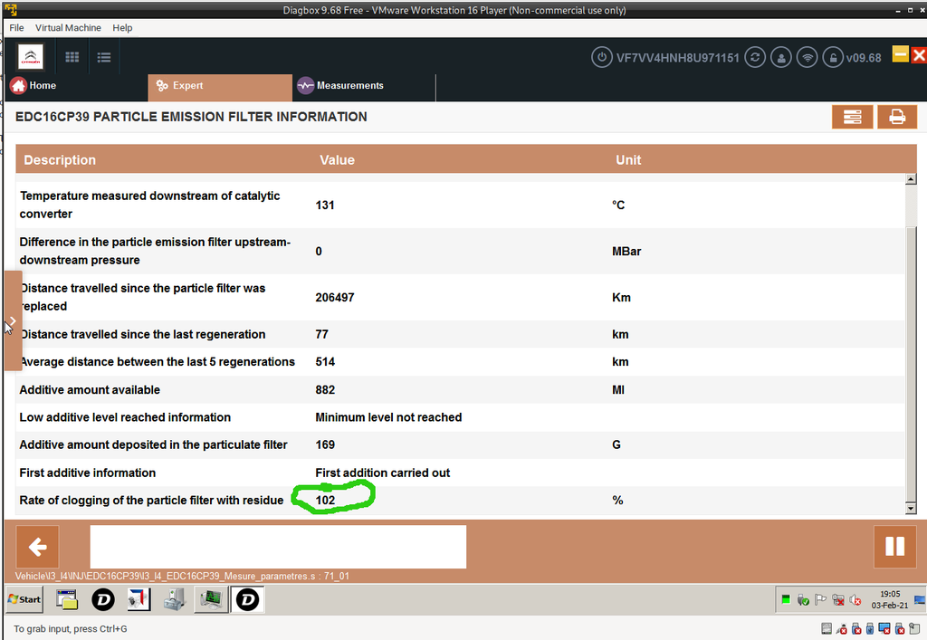

    колата е Ситроен Ц-кросер 2.2 HDI, 156 к.с., аналог на пежо 4007 и мицубиши аутлендер 2. На 205000 км по километраж, най-вероятно реални. Преди няколко дни светна лампа за чек на ДПФ. Според диагностиката ДПФ-а е задръстен на 102 % .
    Натиснете снимката за да я уголемите  Име:Screenshot_20210203_190516.png Прегледи:0 Размер:234.4 КБ ID:6704360

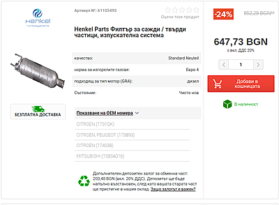

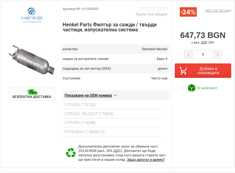

    2. Нов ДПФ от прозиволен интернет магазин. Намирам разни за 600-800 лв, например това

            Аз имам диагностика и мисля да тествам принудителната регенерация през уикенда, но не съм сигурен че това ще помогне. Колата си направи сама регенерация преди няколко дни, но чек лампата остана. Снимката със статуса на дпф-а е след регенерацията.
          Има нещо не така. Между последните 5 регенерации е имало средно по 500 км, а от последната до момента само 77км. Какво се е променило та да задръсти ДПФа толкова бързо? Освен това 102 може да не са проценти
          п.п. при задръстен ДПФ диференциалното му налягане не може да е нула както при теб

            Чекът свети от преди последната регенерация, съответно преди тези 77 км. Напоследък колата се кара само градско на къси разстояния студена, което според мен е част от причината да се задръсти ДПФ-а- но така или иначе 200 хиляди са доста и може би просто му е дошло времето. Ще пробвам една принудителна регенерация, но според мен в най-добрия случай това просто ще отложи с някакво време проблема.
