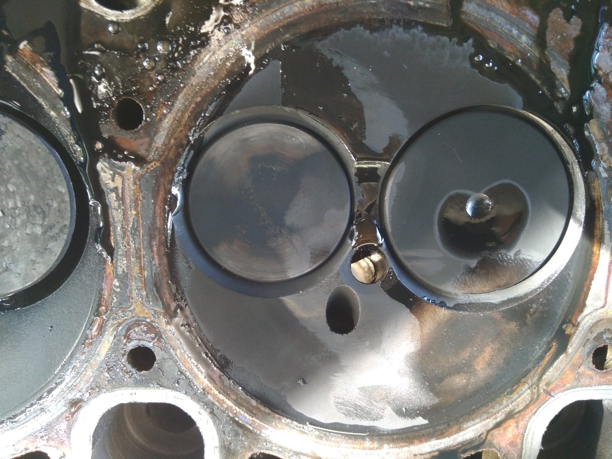

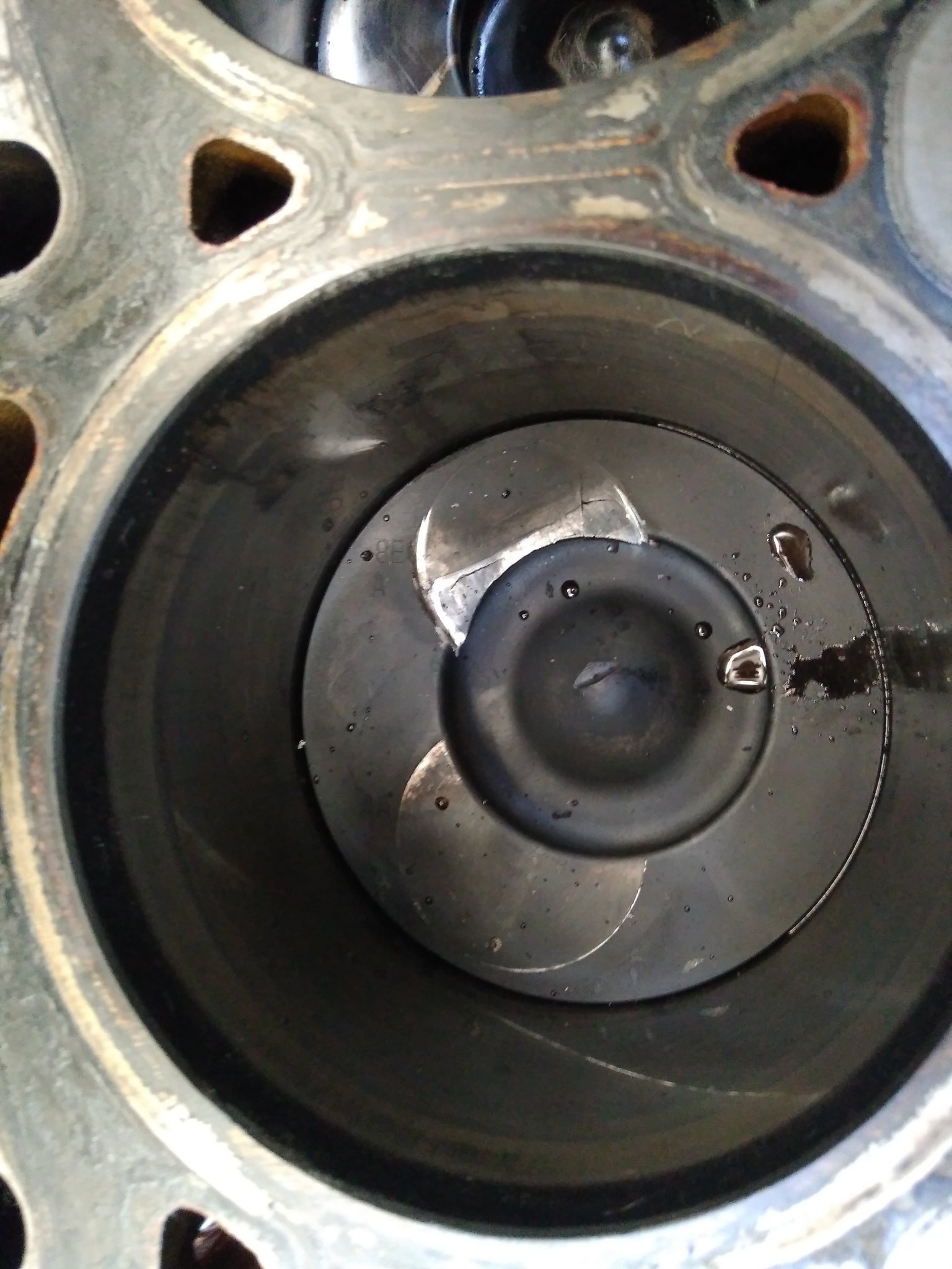

      • #63
        Първи цилиндър
        Kawasaki Versys 650 2008 г.
        Анатолий Пейчинов o8875о9815
        https://dvrbg.com/

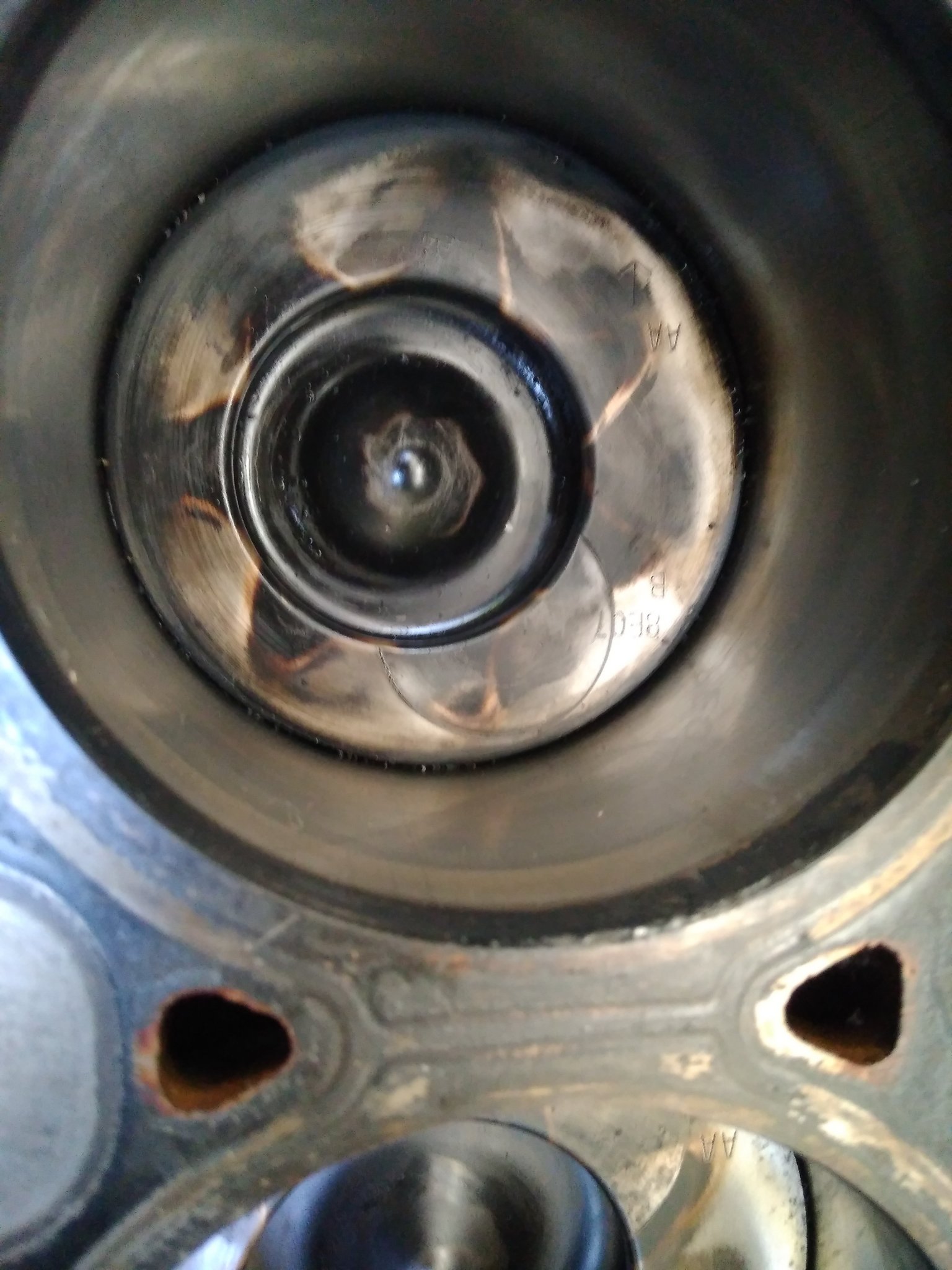

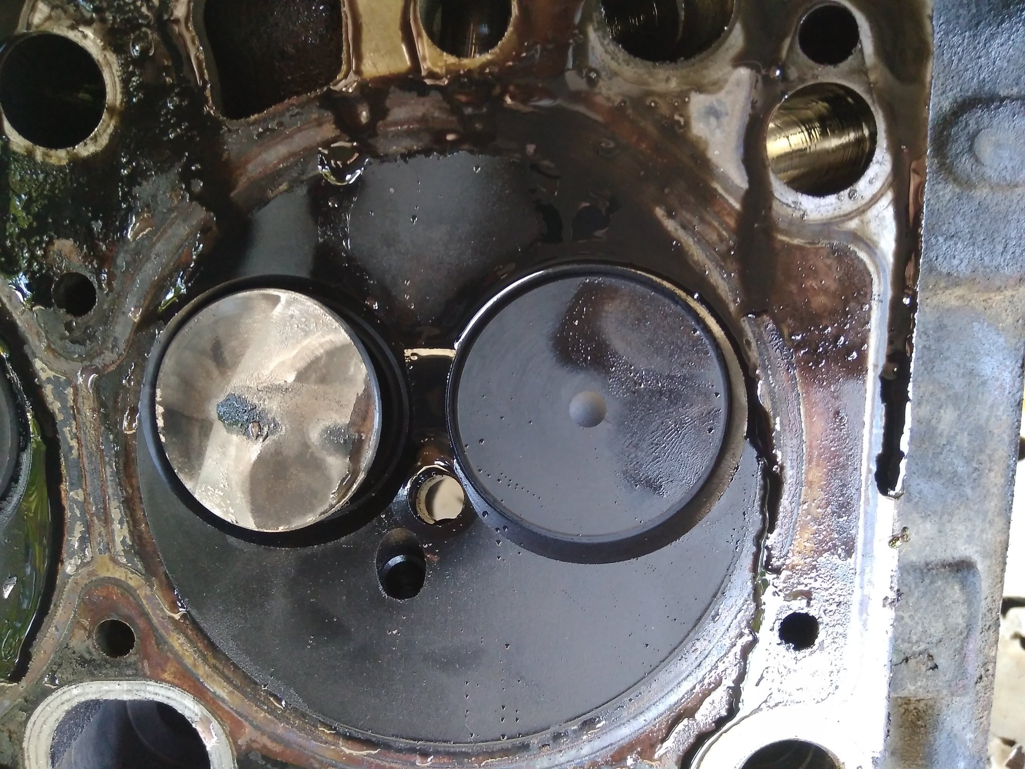

        • #64
          Втори цилиндър,буталото е спукано и в средата ,ударила се е периферията в хълма на вихровата камера.
          И на двете бутала има откъртено от буталото.
          https://dvrbg.com/

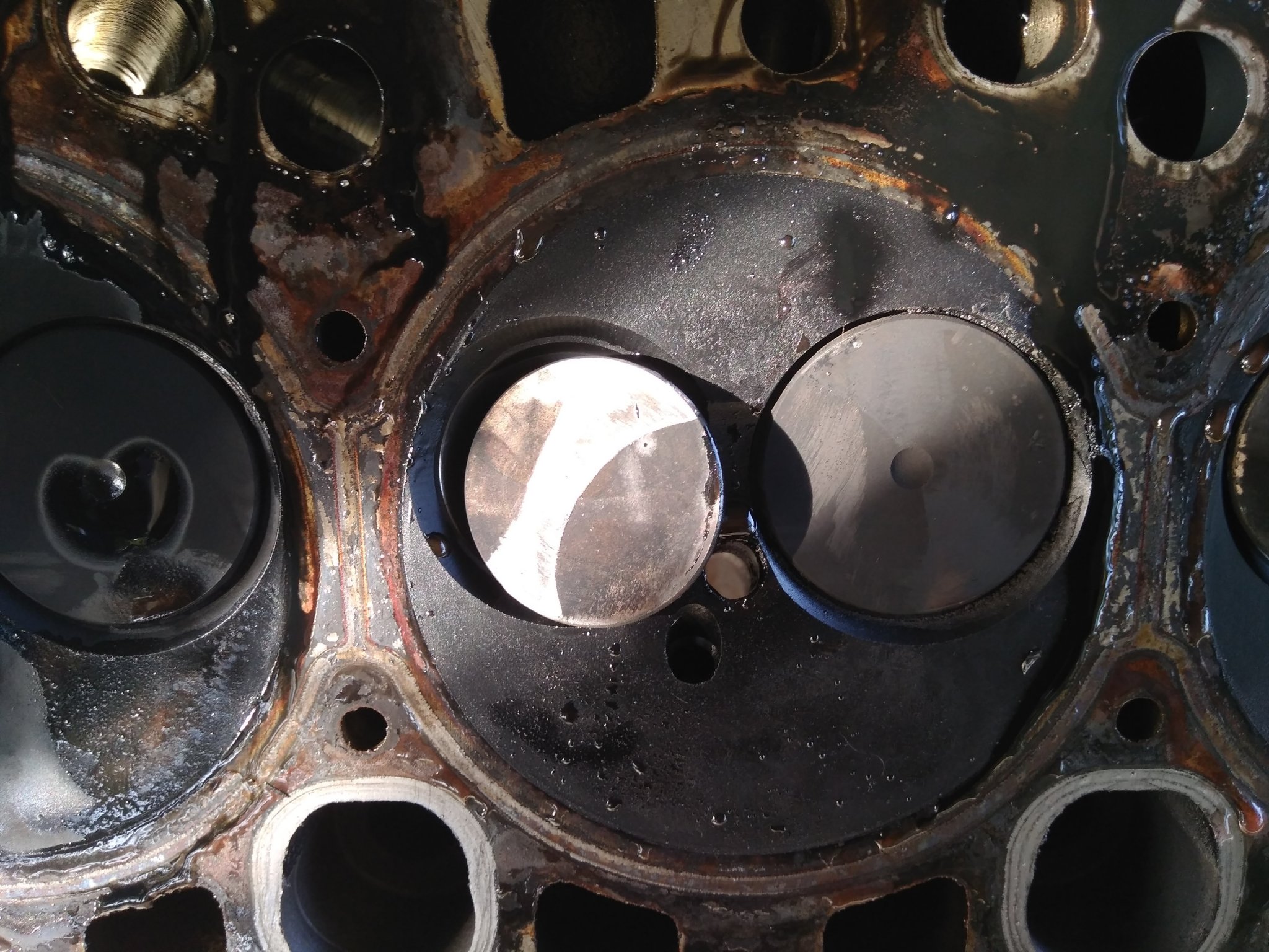

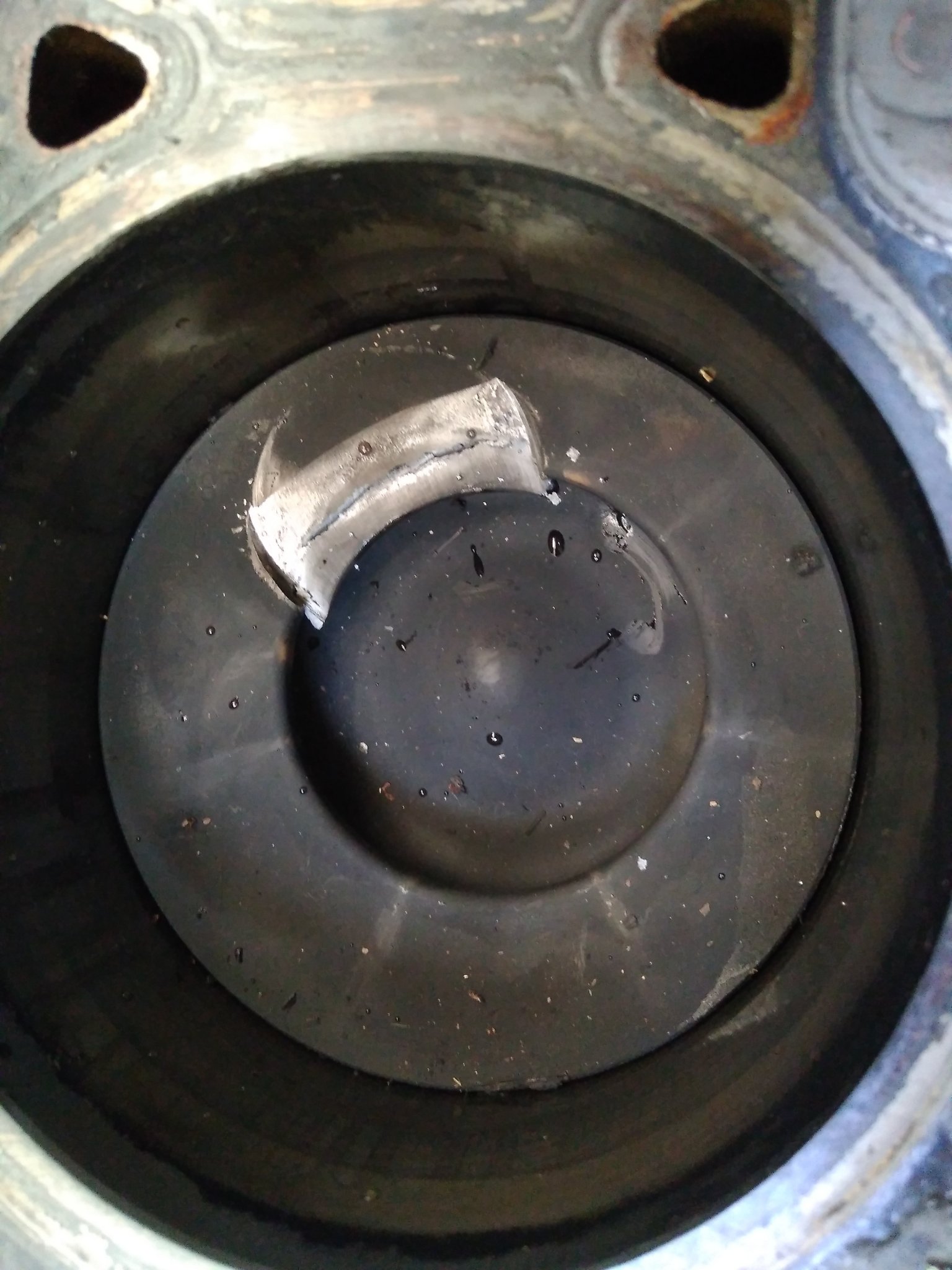

          • #65
            Трети цилиндър,само отпечатък
            https://dvrbg.com/

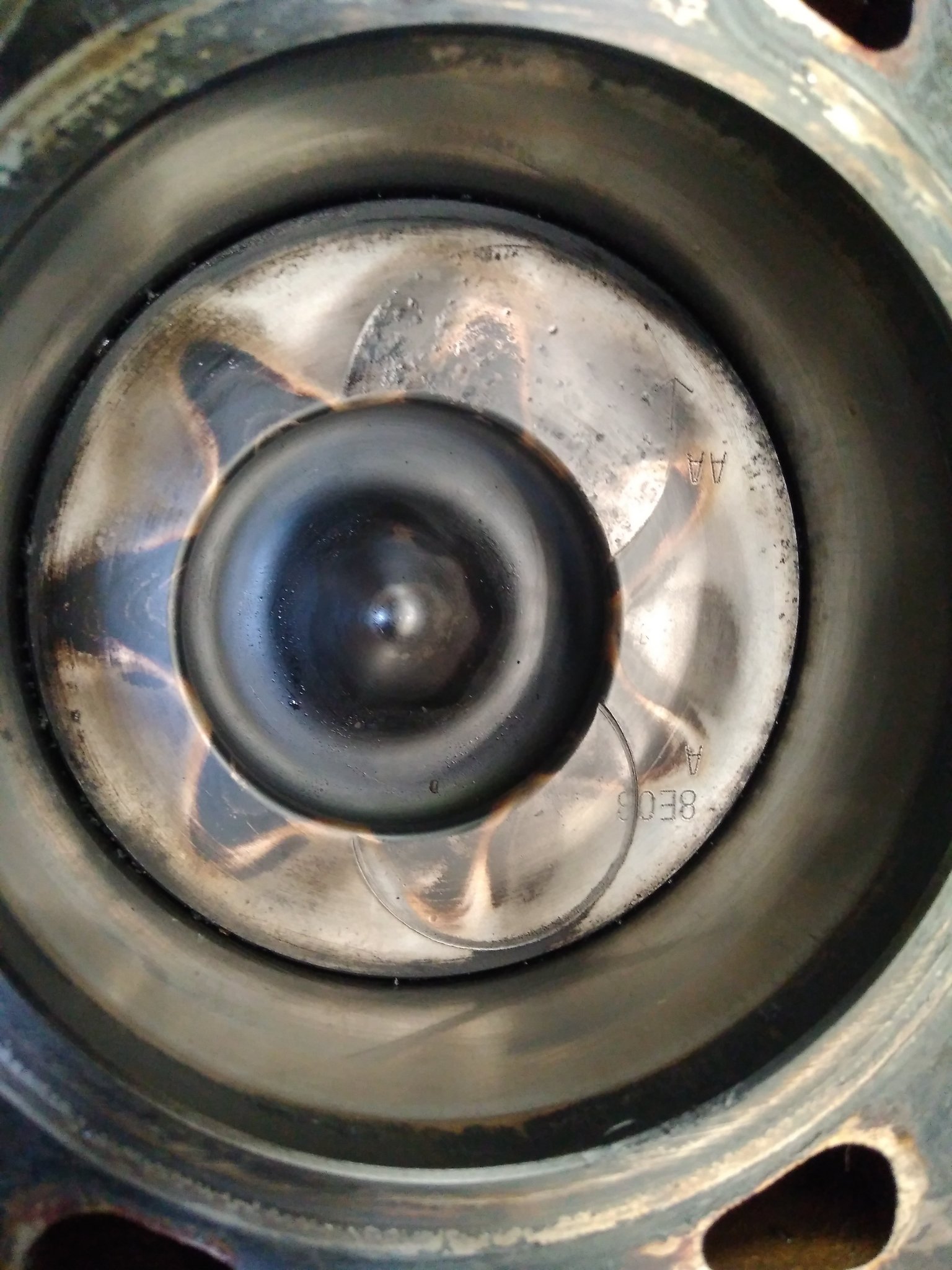

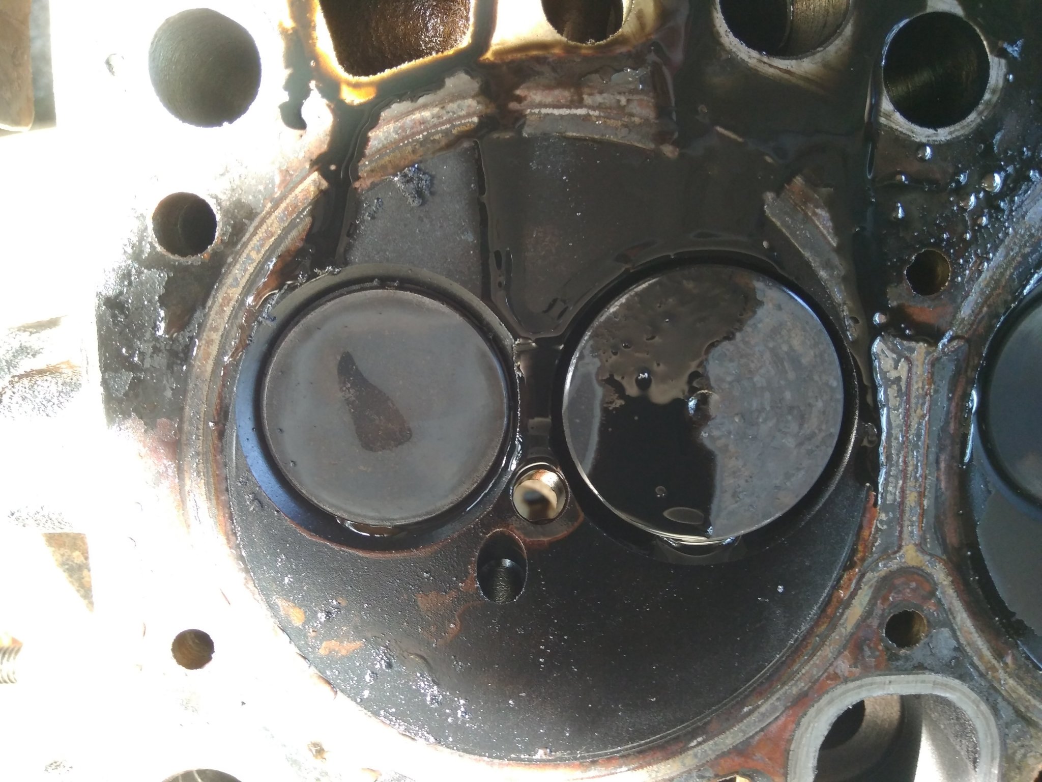

            • #66
              Четвърти цилиндър,също само отпечатък.
              https://dvrbg.com/

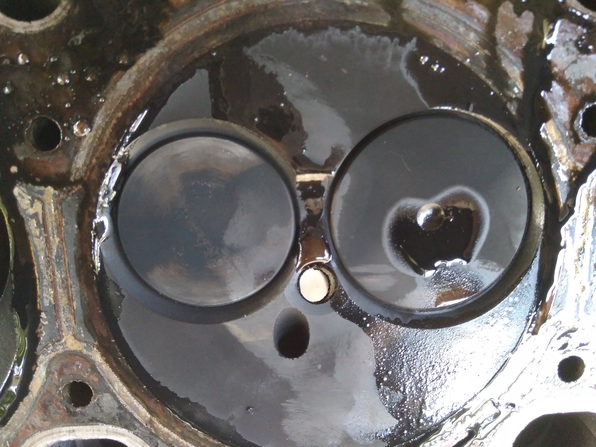

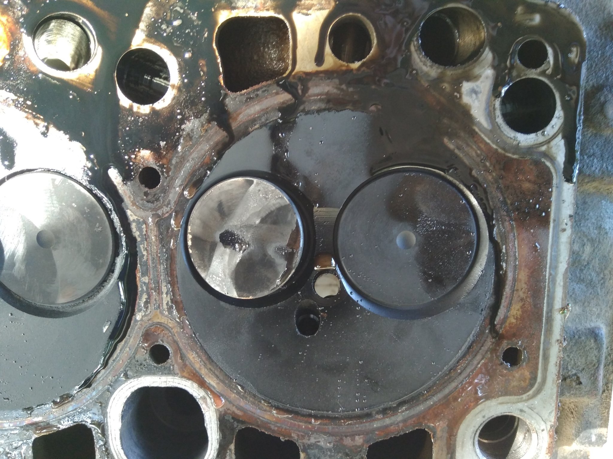

              • #67
                Пети цилиндър.......майтап
                https://dvrbg.com/

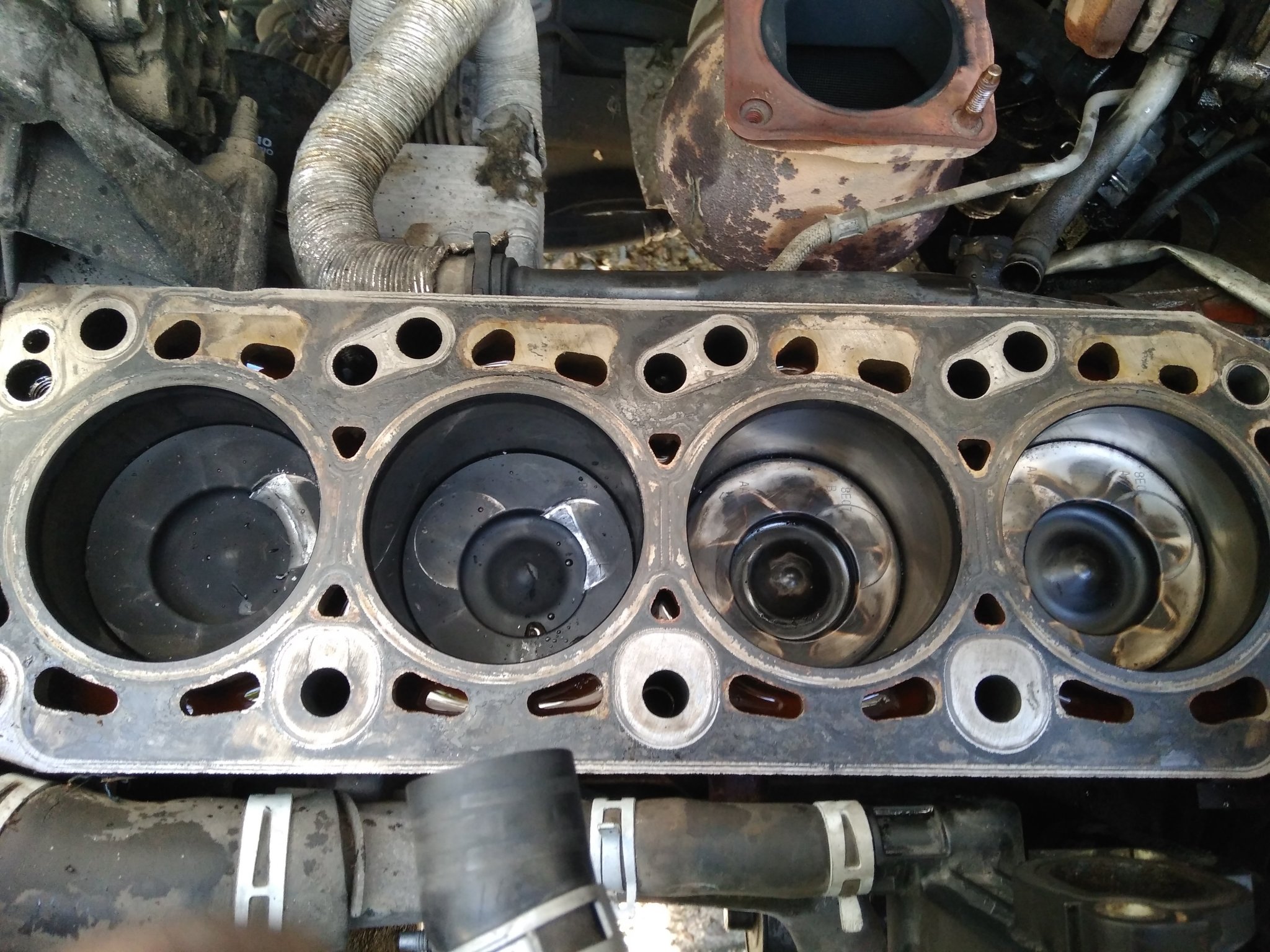

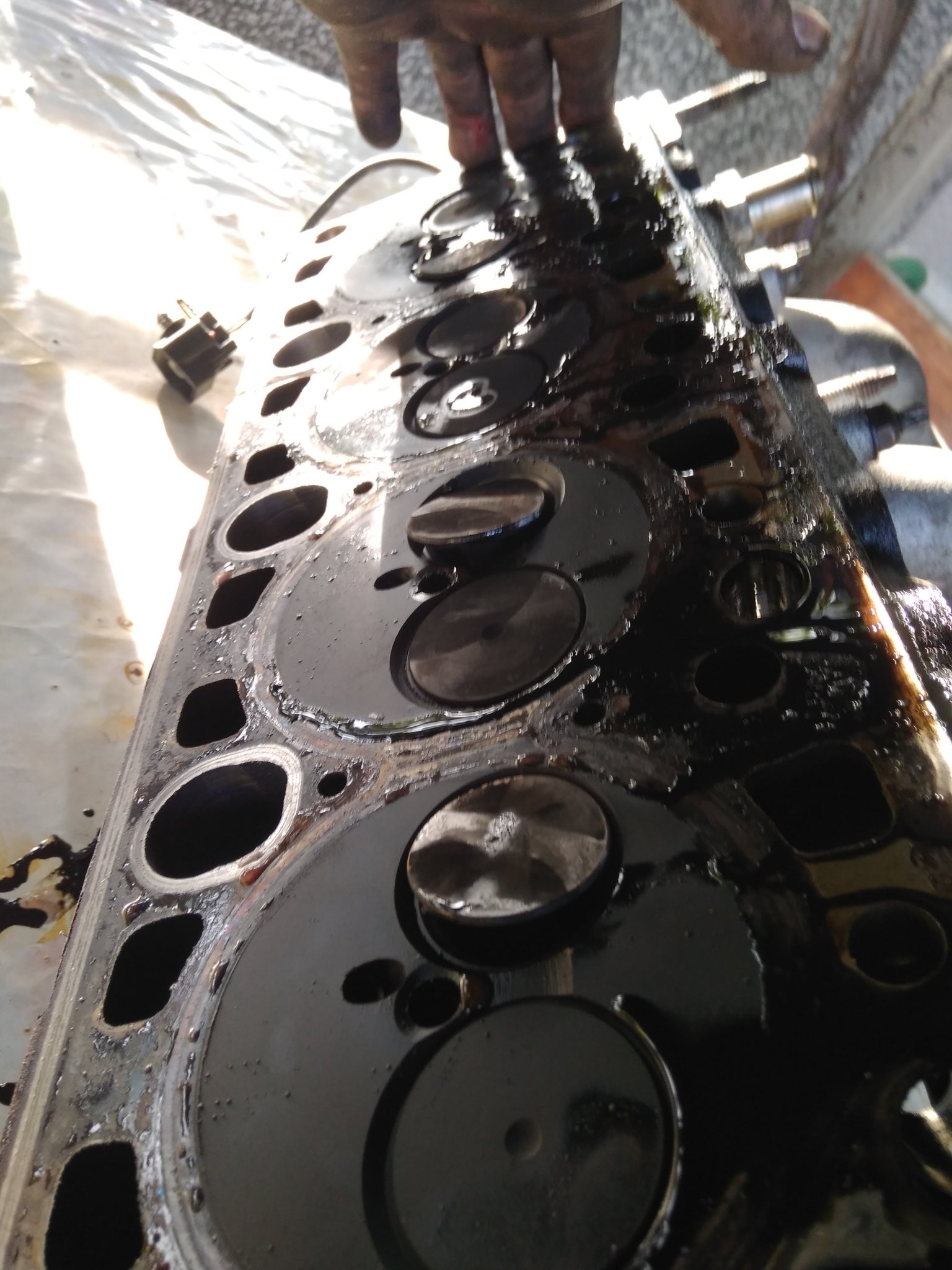

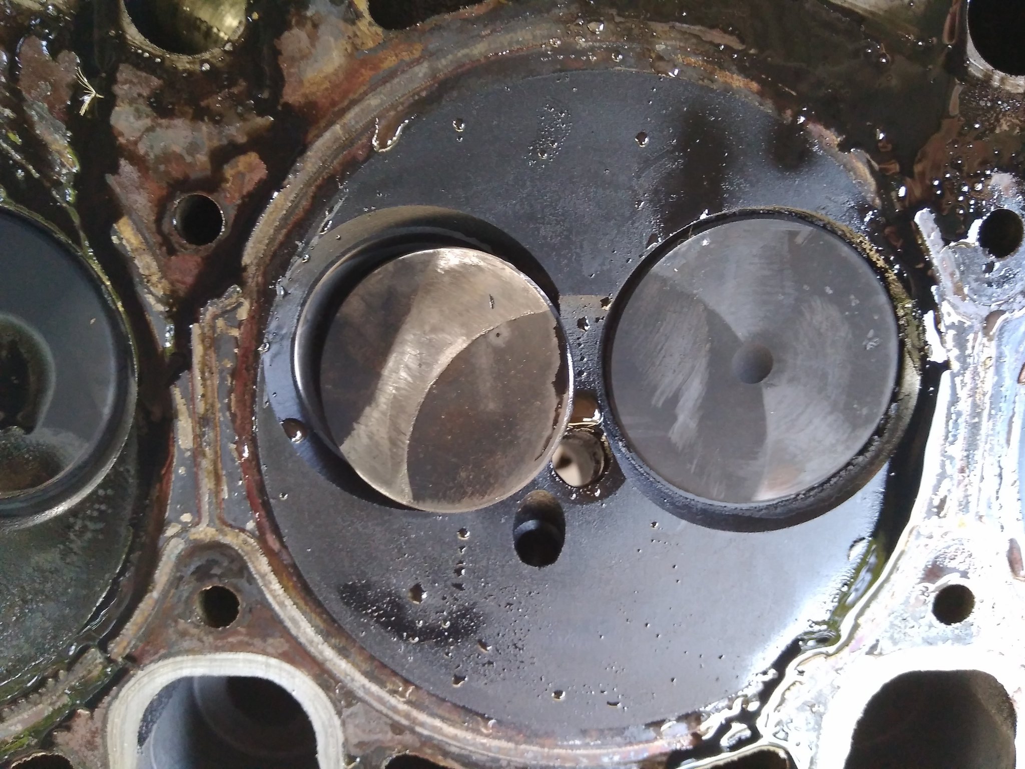

                • #68
                  Главата ....красота..
                  https://dvrbg.com/

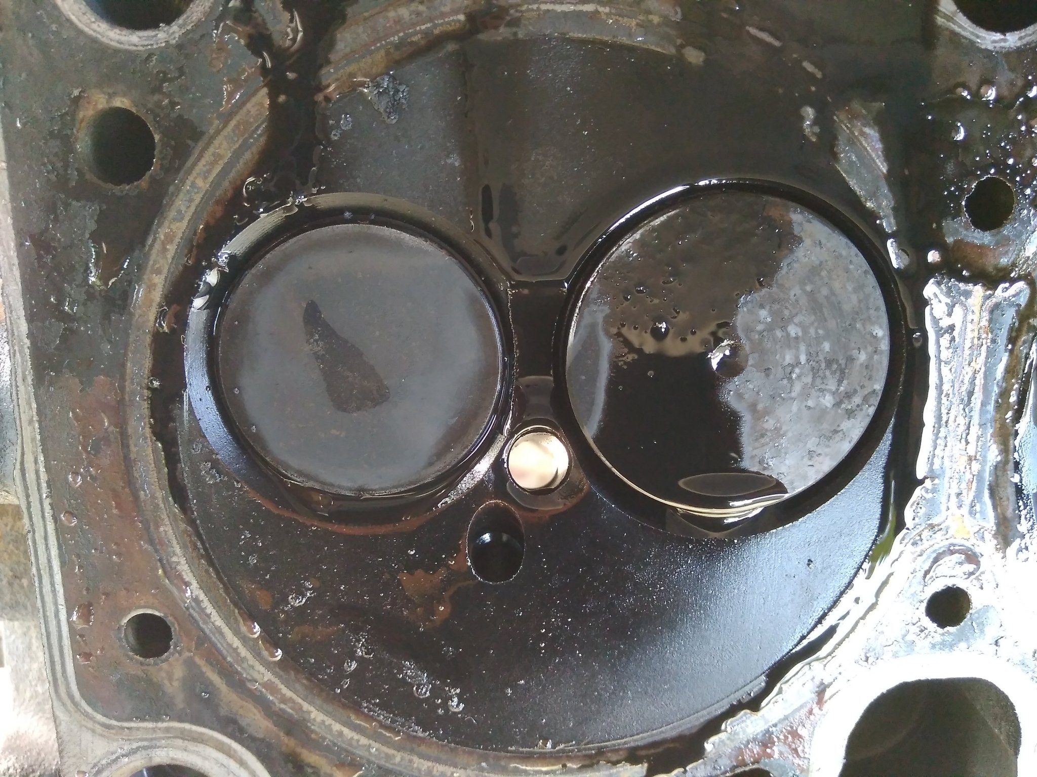

                  • #69
                    Два изпускателни са се опитали да погледнат от къде духа вятъра....почти на 45 градуса са се извъртяло.На другите видимо им няма нищо.
                    https://dvrbg.com/
                    • #70
                      Пораженията са си напълно "тривиални" за подобна конструкция на двигателя. Време е за търпелив оглед , размисъл и сметки ,но нищо фатално-все пак става дума за поправими щети.
                      Пс. Имам спомени от много по "весели" резултати-скъсани колянови и разпределителни валове , биели- излезли на чист въздух извън блока.,...................
                      • #71
                        Това често се случва след некачествен ремонт.
                        • #72
                          1.Четерите бутала ли сменяме?
                          2.При смяна на буталата,старите сегменти ли остават?
                          3.Мога ли да ползвам старите болтове за главата,или да смятам нови.
                          4.Каква марка бутала да купувам
                          5.Да меря ли колко стърчат старите буталата,и после пак да меря новите.
                          6.Ако се окаже че има крива биела,всички ли сменяме.
                          https://dvrbg.com/

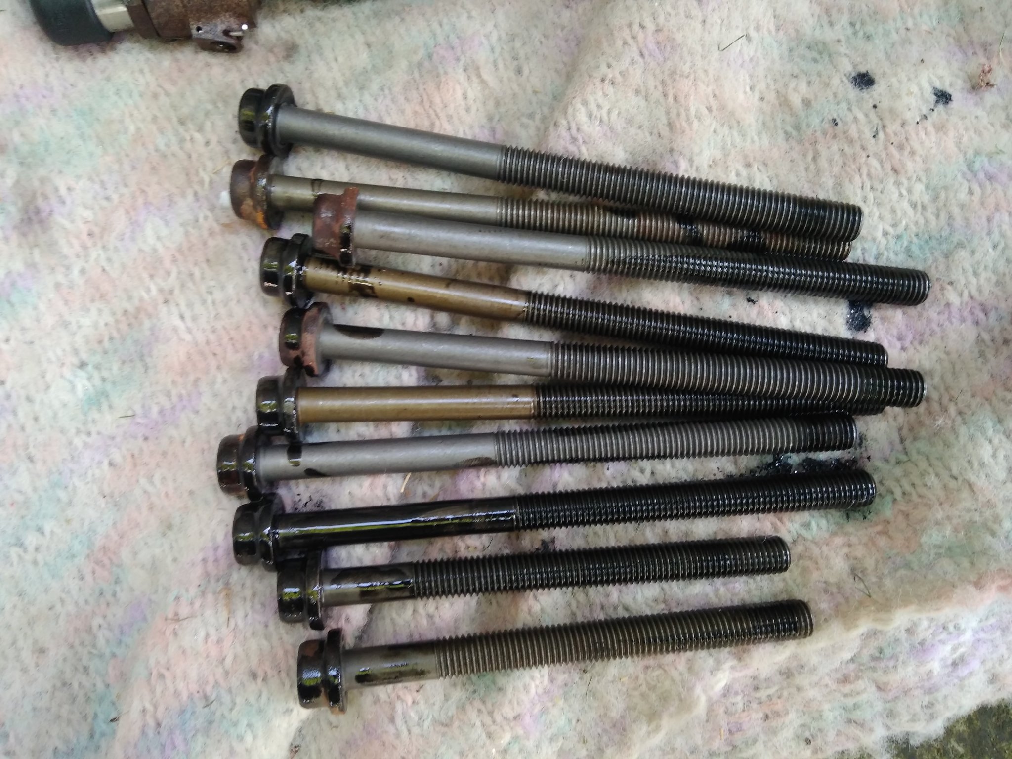

                          • #73
                            Иначе болтовете изглеждат като нови.
                            без да свалям вала ,гърбиците и пуловете изглеждат наред,няма задрано
                            https://dvrbg.com/
                            • #74
                              1 Четирите бутала
                              2 Нови сегменти, респективно вътромер в цилиндъра
                              3 Нови
                              4 Kolbenschmidt, Mahle, Nural (не съм правил точно такъв, но отсега усещам че цената няма да е приятна)
                              5 Да
                              6 Само кривата, но като гледам буталата шансовете ти за биела малеят.
                              Мотора е бил на доста високи обороти като се е окотил ремъка.
                              • #75
                                За "спокоен сън" премери буталата колко надстърчат и дали е еднакво ?
                                Така и така вадиш буталата, измери цилиндрите за износване и овалност.
