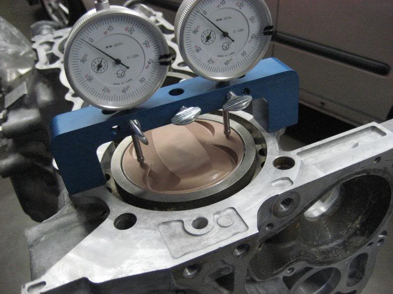

              Как по точно да измеря буталата колко стърчат над блока,часовник имам?

              • #52
                Като най-достъпно ми се струва с 2 луфтомера и косъм линия.
                Иначе трябва специална стойка:
                Сега, може и с обикновена стойка така, ама съм малко скептичен каква ще е точността:
                • #53
                  И аз си мислих за втория вариант,само не се сещам как да взема нулевата линия на челото на блока и после да принеса часовника върху буталото.
                  ​​​​​​Стойката от първата снимка,дали се продава
                  Ако я направя,дали мога да я мина на фреза ,за подравняване.
                  Със тая синята стойка, вероятно мерят буталото дали не е кривнало спрямо вертикала

                  • #54

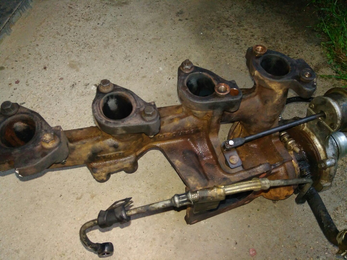

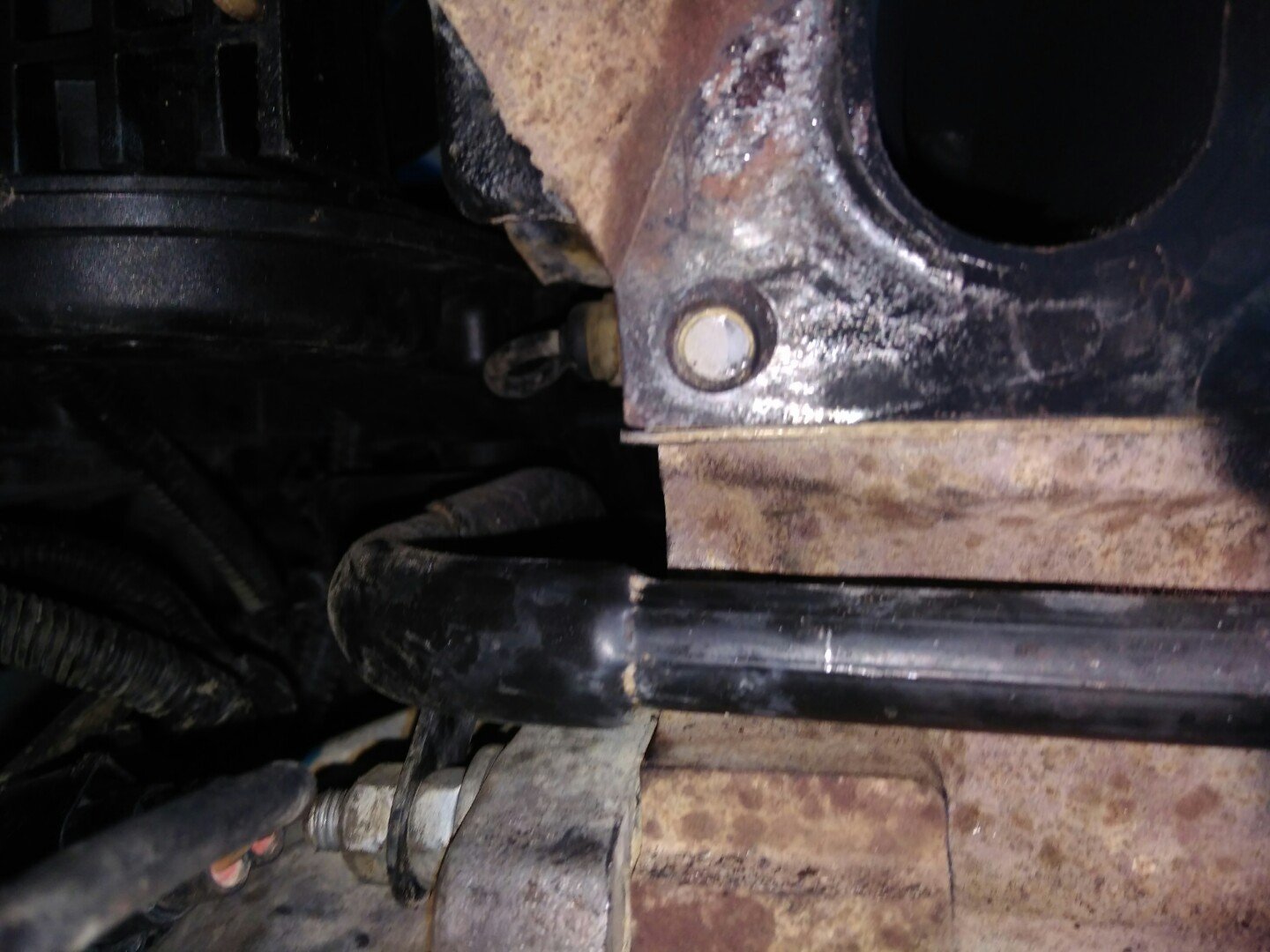

                      https://dvrbg.com/
                      • #56
                        Просто е. Слага се "плоча" в/у цилиндъра ,нулира се часовника(обикновена стойка) ,буталото преди ГМТ. После се превърта мотора до ГМТ и се гледа отклонението.
                        Мдам, за това не бях се сетил. А определено ще свърши работа.
