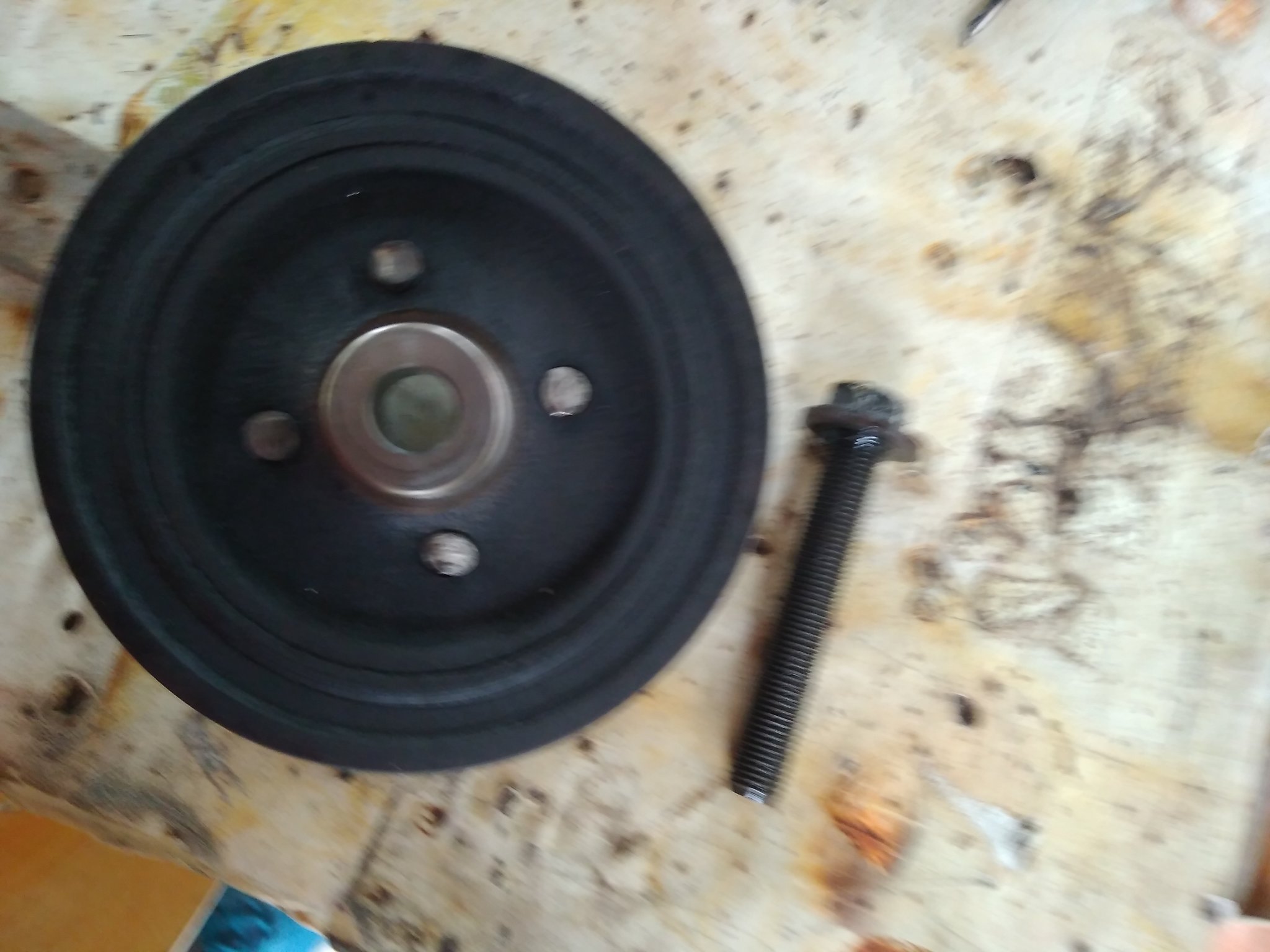

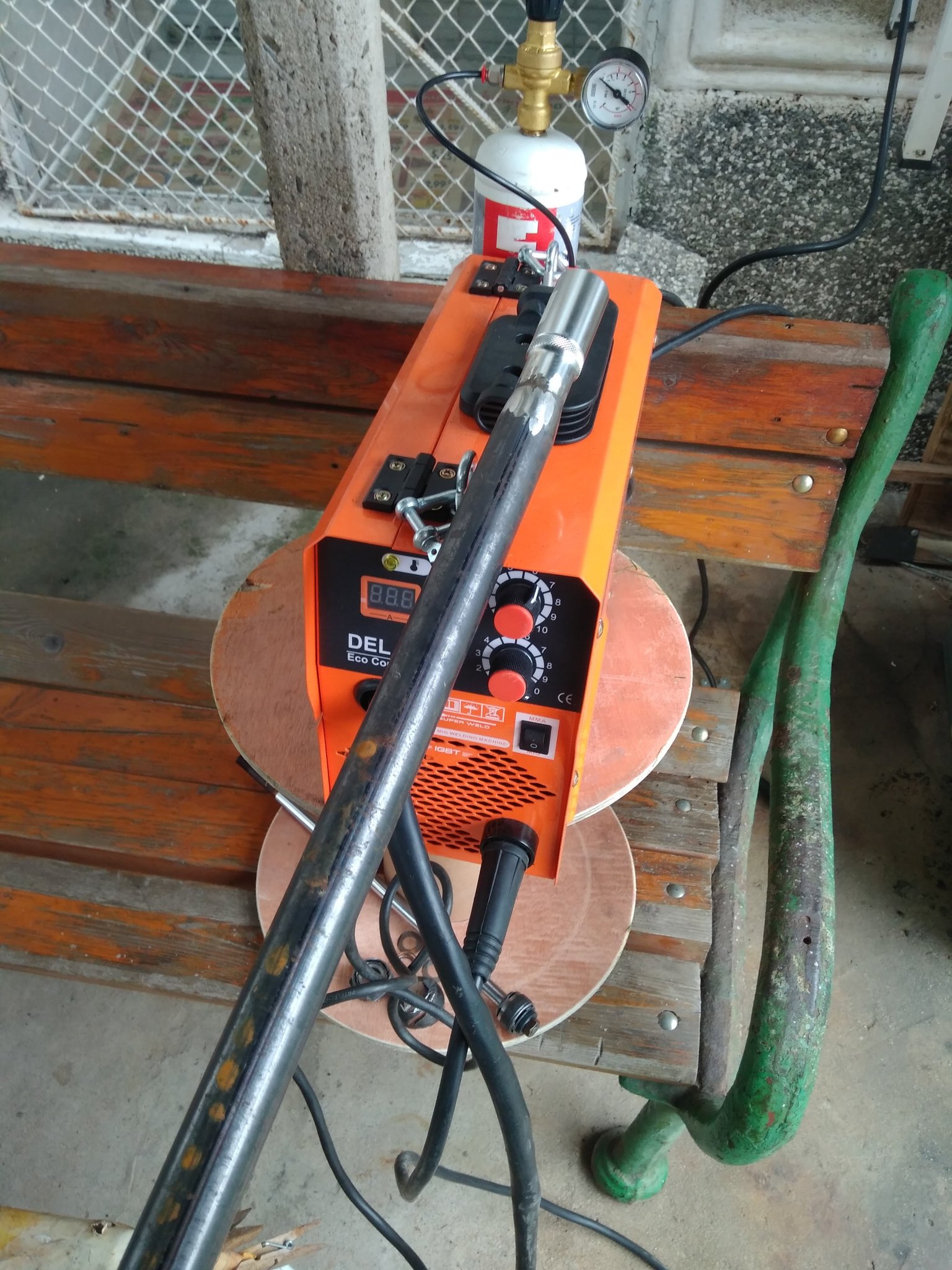

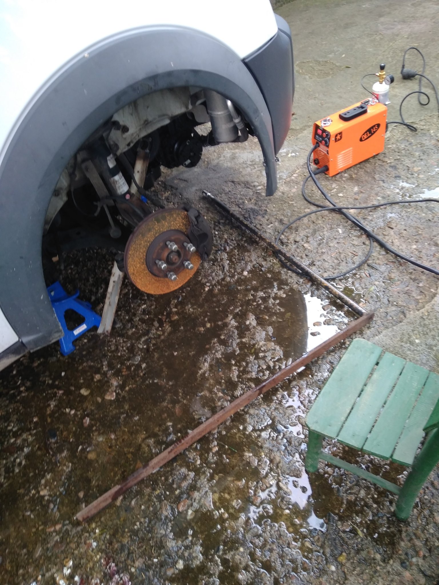

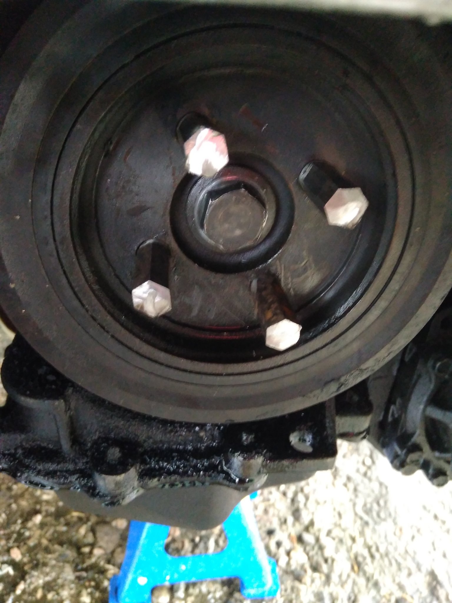

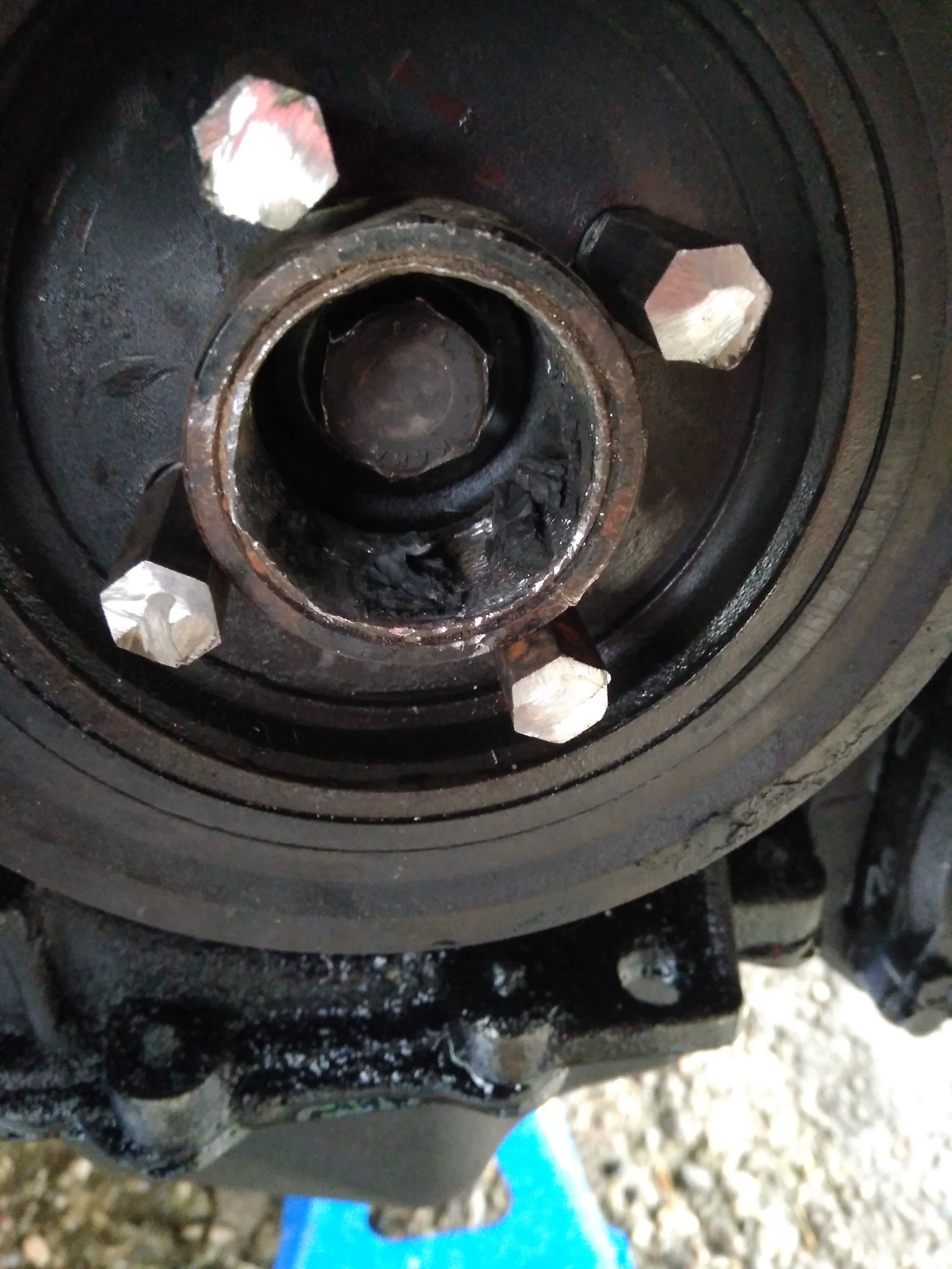

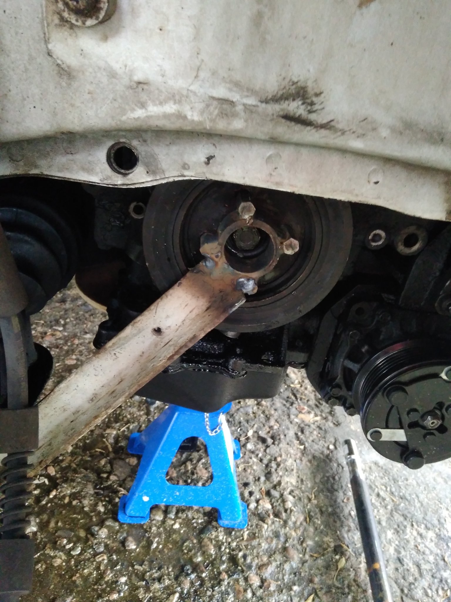

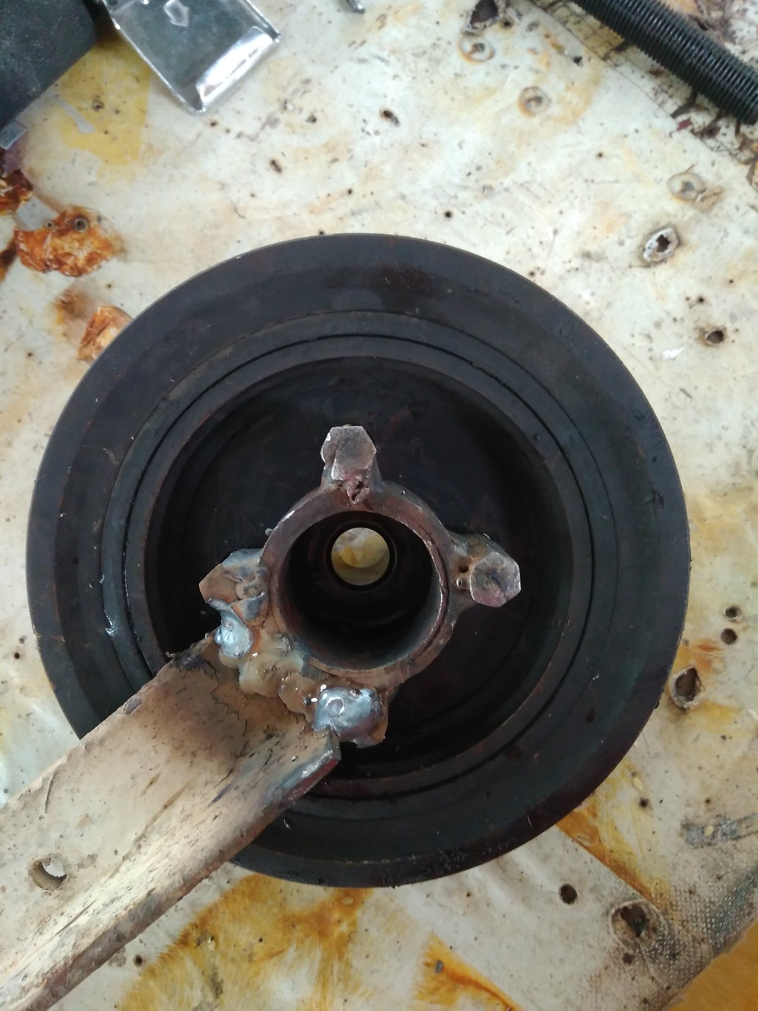

        Имах проблем с развиването на болта на шайбата на коляновия вал.Реших го така ..

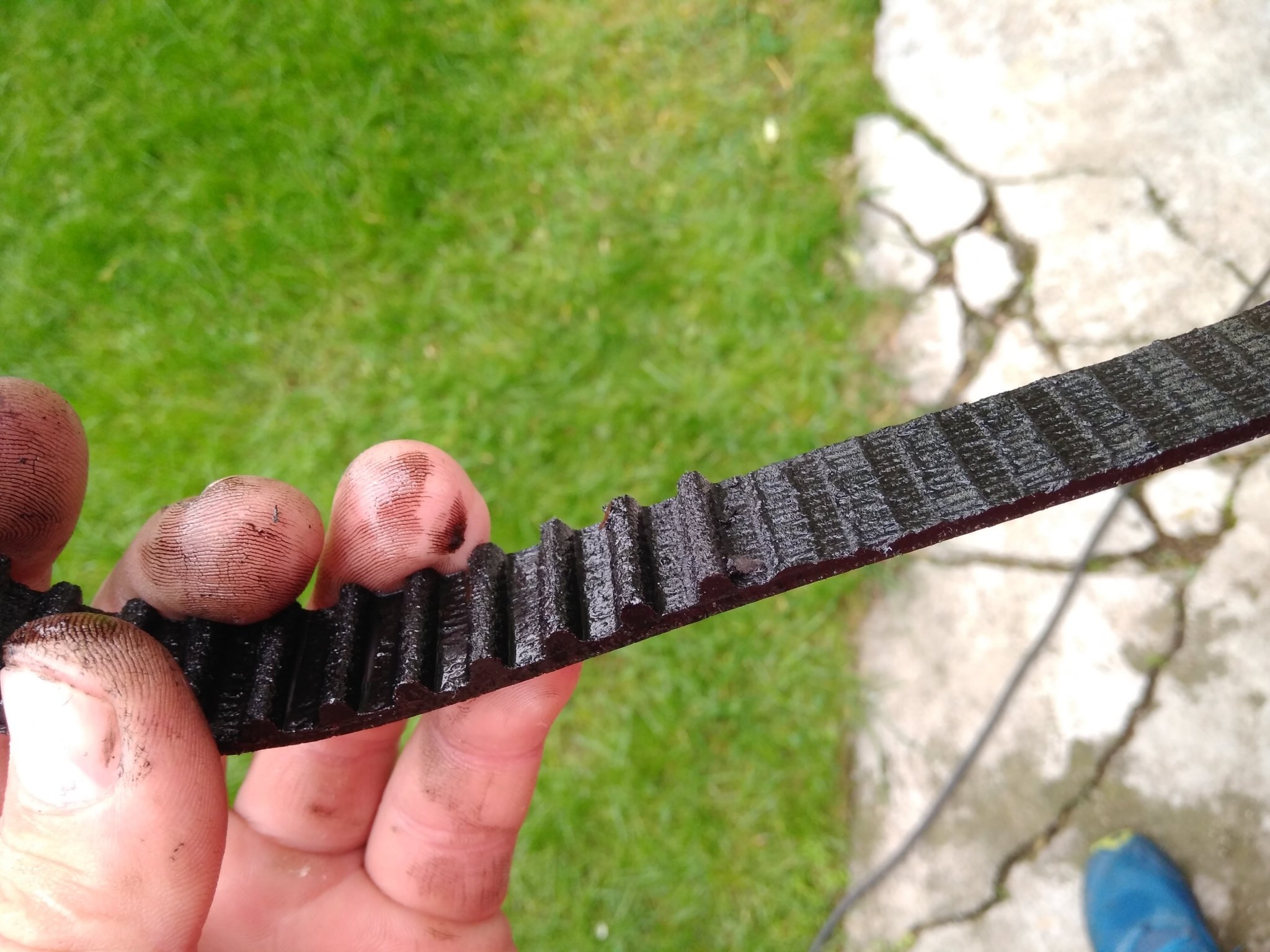

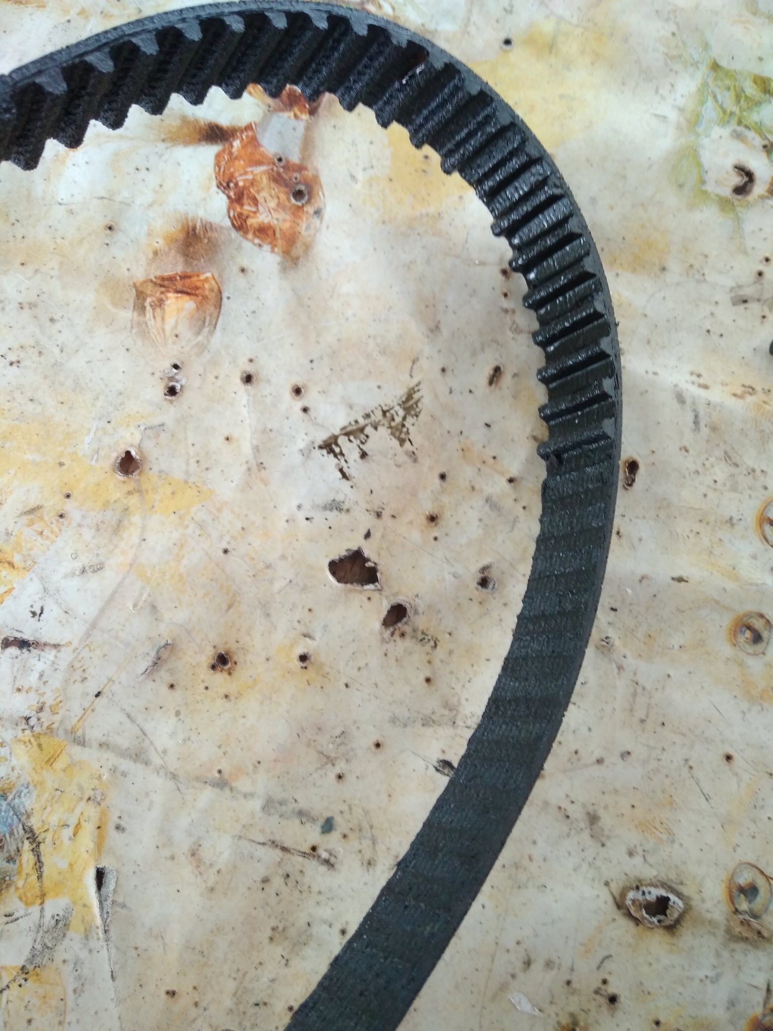

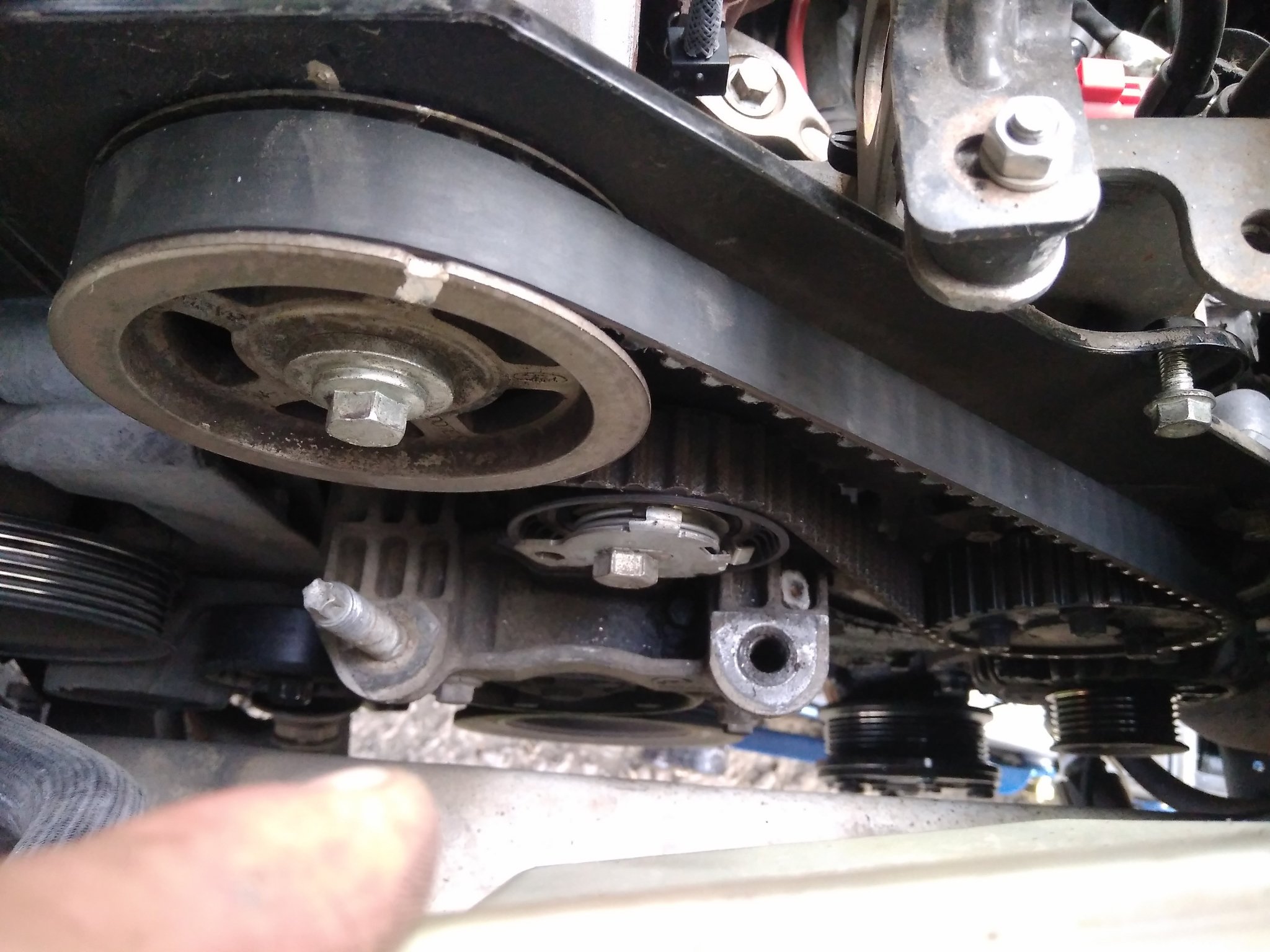

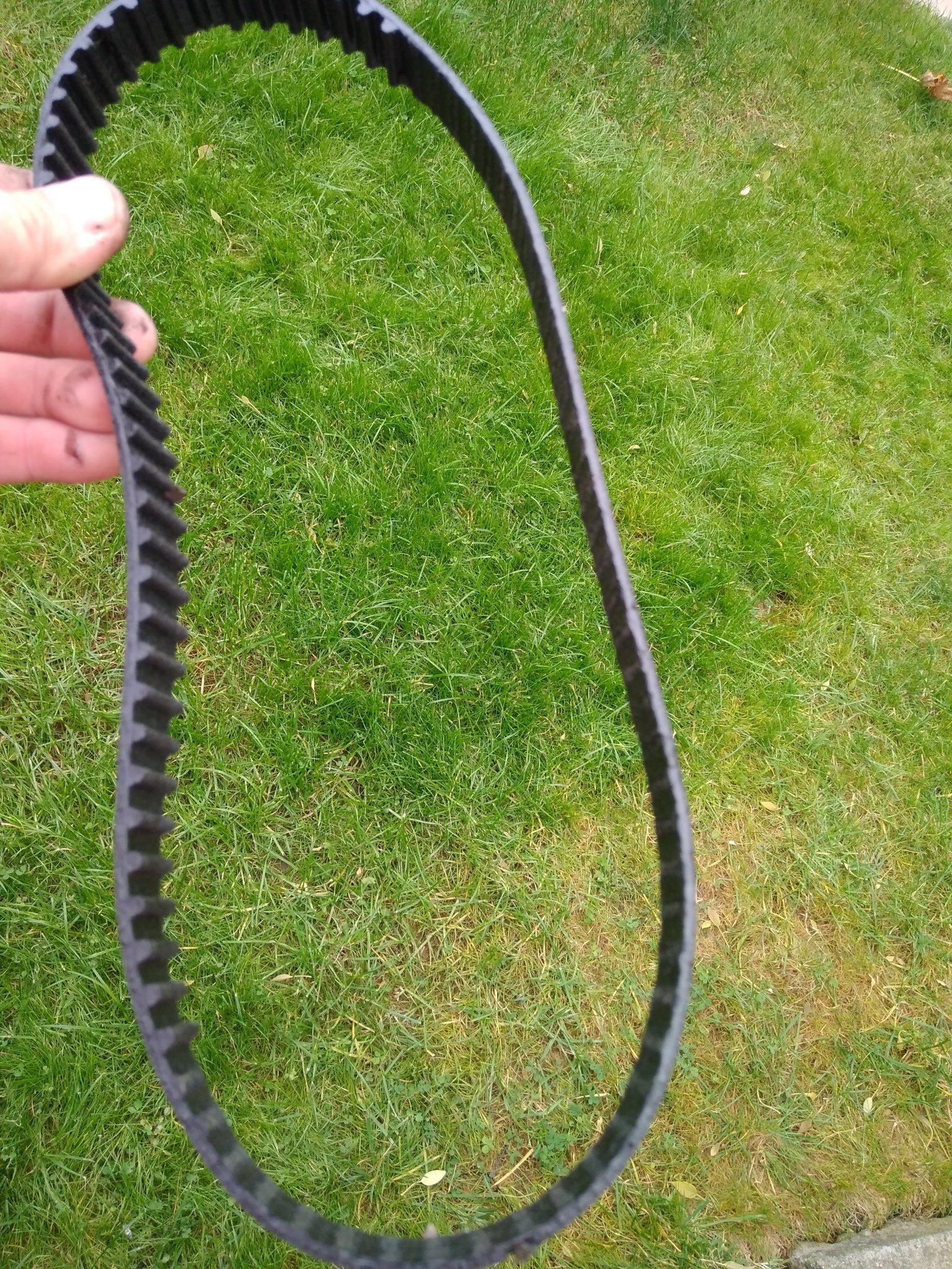

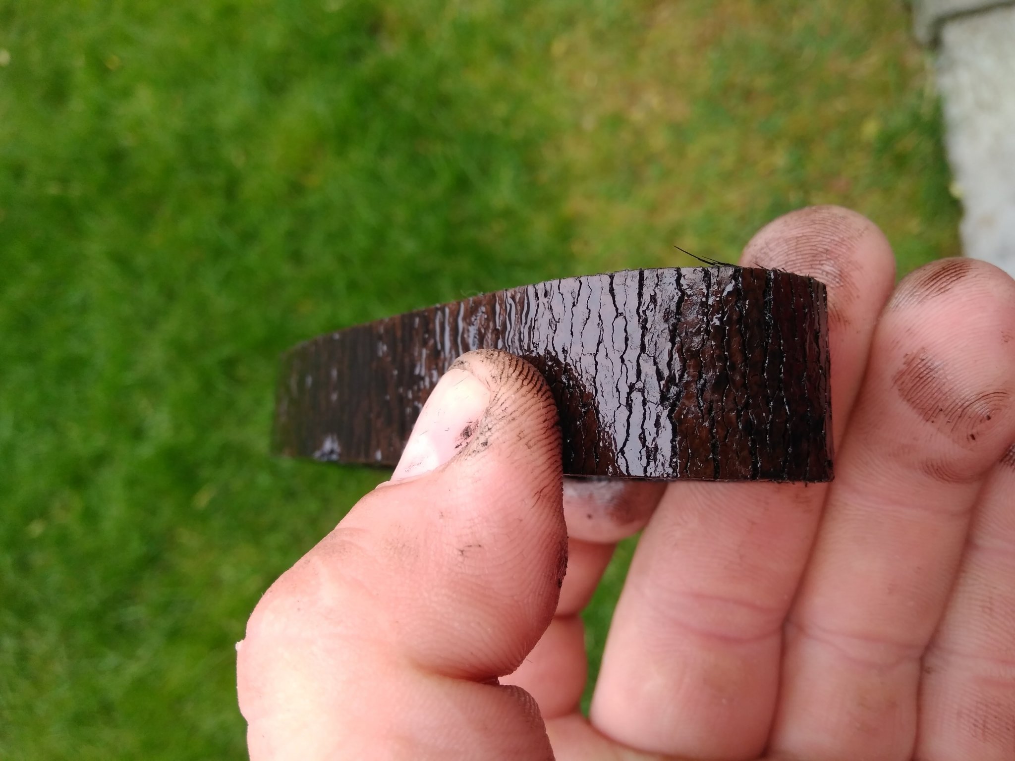

          Отварянето на капаците ,показа че тоя модел е с втори ангренажен ремък,ангренажна касета ,а не както масово там има двуредова верига.Същия ремък се къпе в маслена баня?

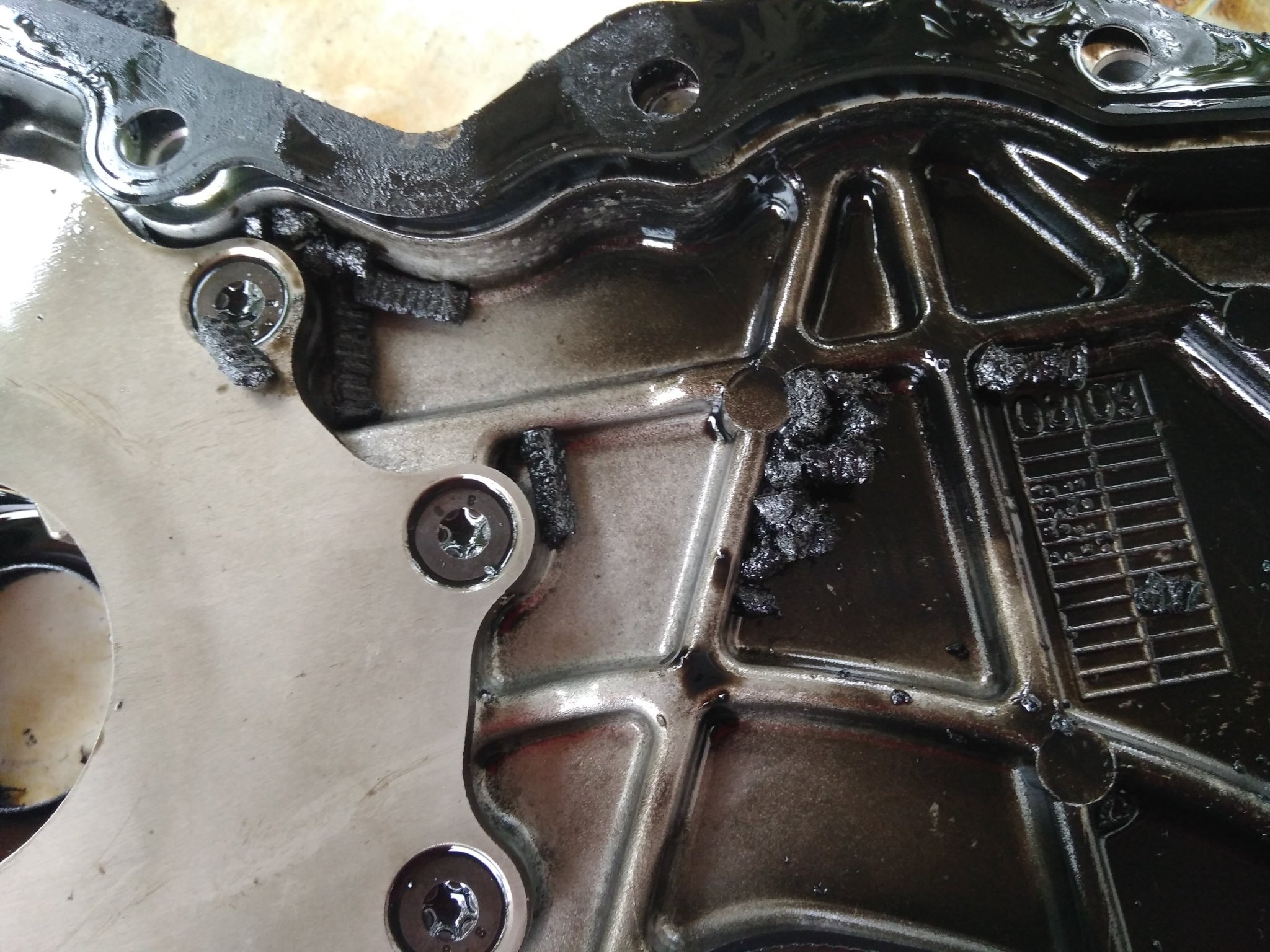

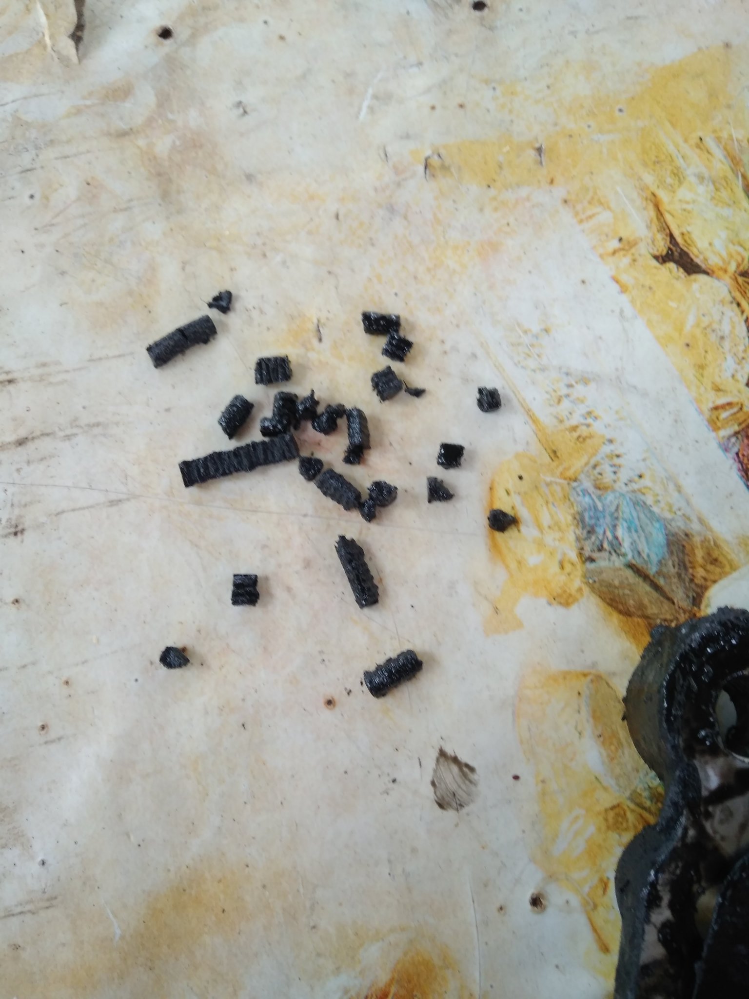

                    Ремъка изобщо не се къпе в маслена баня , маслото е причината за проблемите ти. Има изтървал семеринг на помпата , да не говорим че ремъка отдавна е бил за подмяна.
                      Мерси колега,но ремъка се къпе,олива,залива и направо цъфти ,къпе се и още как ....Под него,зад него,има технологичен отвор 4 пръста ,който отива в картера...
                      Както казах,англичаните сменят тоя ремък с двойна верига,направо със касетата.Ремъка се достига след демонтаж на шайбата на КВ,шайбата на помпата на рейла,шайбата на РВ и една ламарина,зад тях се намира един голям алуминиев капак и пространството зад който е част от вътрешния обем на ДВГ.Ремъка се къпе в масло.
                      Отпред тоя ДВГ си има друг ремък ,за който всички се досещаме,но не става въпрос за него.

                      За неразбралите,за тоя мотор там освен ангренажния ремък , трябва да има верига,а в действителност ,вместо верига,има втори ремък.Пари не са пестени.

                            Няма верига. Има си ремък, който обаче е друг вид. В масло е химически изолиран от външната среда и ресурсът му е огромен. Не значи, че никога не се сменя, просто интервалите са двойни или тройни на нормалния ангренажен. Замяната с верига е тотално извращение.
                            Останалото обаче е вярно-това е един от най-шашавите, странни и неремонтопригодни мотори на Форд. За сметка на което...яде малко и върви доста прилично. Което в един идеален свят би трябвало да компенсира всичките му други недостатъци. Това, което не са превидили конструкторите е, че колкото човек дърпа по на изток от рая, толкова по-неидеална става и заобикалящата среда.
