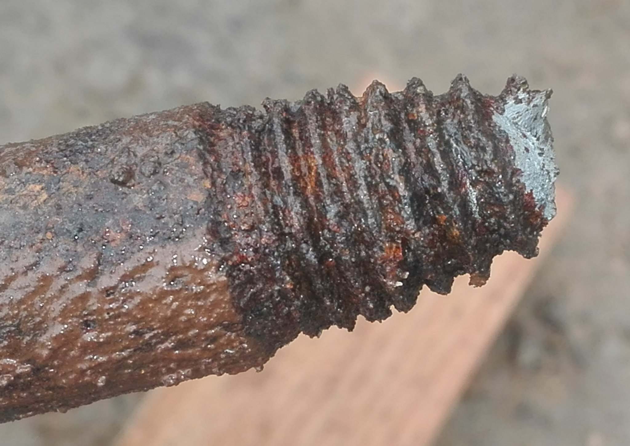

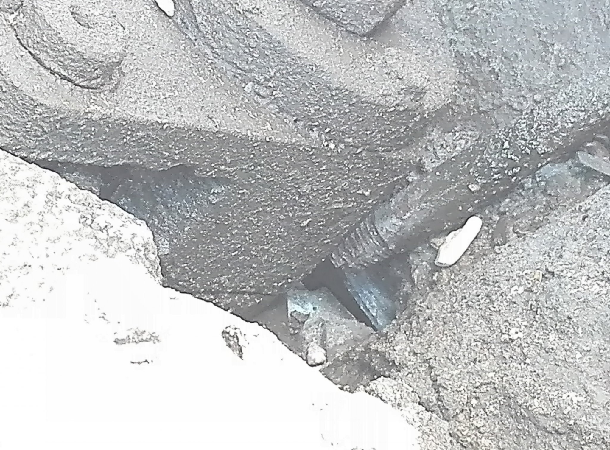

                              Е, ми не си прав - мога да ти покажа разликите в дължините м/у нов и стар болт от глава, точно поради разтягането.
                              Следващата снимка, показва шпилка от друга машина, с препоръчан момент на стягане и смяна при всеки ремонт.
                              Резултатът от неспазване на препоръките е от резба М20 слязъл на размер Ф12 и се скъсал по време на работа със всички допълнителни последствия по машината.
                              Щото видиш ли инжеЛерите могат да бъдат наречени масони в някой области
                              И не - това не е конусна резба!
