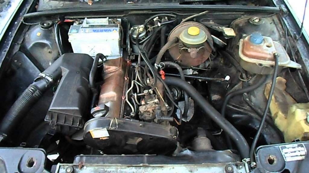

    Здравейте!
    Двамта с брат ми си купихме такъв пасат за работна кола. За мен е трети такъв, но има проблем с парното. Предишните два можеха да ме изпотят и в най-студените времена. Двигателят и окачването са като на Ауди 80. Отначало набедих радиаторчето - смених го, но ефект няма. Набедих кранчето - сменено, отново няма ефект. Сваляхме водна помпа - няма забележки при външен оглед. Термостата е сменен, въпреки че нямаше нужда(за всеки случай). Стрелката на температурата стои една идея надясно след лампичката. Няма течове, не надува в системата.
    Когато двигателя е на високи обороти има някакви наченки на топло, но в момента на намаляване на оборотите всичко приключва.
    Колата не е всеки ден при мен, но вчера забелязах, че от струйника на тънкото маркуче, което влиза в горната страна на разширителния съд няма нормална струя, а само просълзява. При високи обороти се появява струя, каквато би трябвало да има на празен ход.
    Не знам, какво да проверявам още, че да дойде парното. Все си мисля, че помпата не е наред, но едно сваляне и замяна не е за предпочиане в тези студени дни, пък и нямам друга под ръка за проба.
    Ако имате някакви други идеи - пишете.

    Снимката е примерна.
