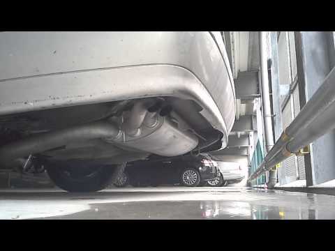

    В понеделник излизаме с баща ми , и на 40°C (пак гледам климатроника!) като спрях на светофара ми направи впечатление , че от мен излиза бял пушек
    Пушенето продължи до 65-70°C и интересното е , че като давам газ спира ... а пуши най-много като е на място. Няма странни шумове, вибрации и прочие. Пали от ряз , дори с 1 изгоряла свещ
    Вчера се возих насам натам и пак същата работа, тоя път пушека беше много повече ... чак ме питаха хората дали турбото не ми е заминало по светофарите. И пак до 70°C ... и после спря.
    На загрят двигател след 20 км каране вече нямаше никакви пушеци дори при подаване на много газ на място.
    Изгасих я и след 5 минути като се качихме запалих и зад мен пак димна завеса.
    След като тръгнах спря
    Карах я още 20км и се прибрах в гаража ... където врътнах едно видео
    Тук се вижда , че бял пушек няма. Като почне да пуши около колата не се вижда нищо.
