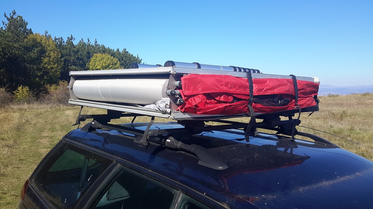

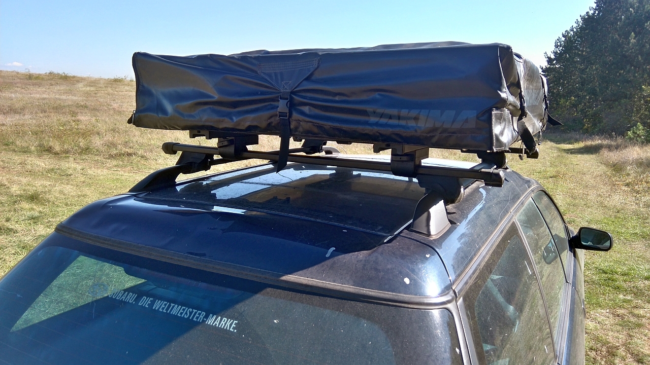

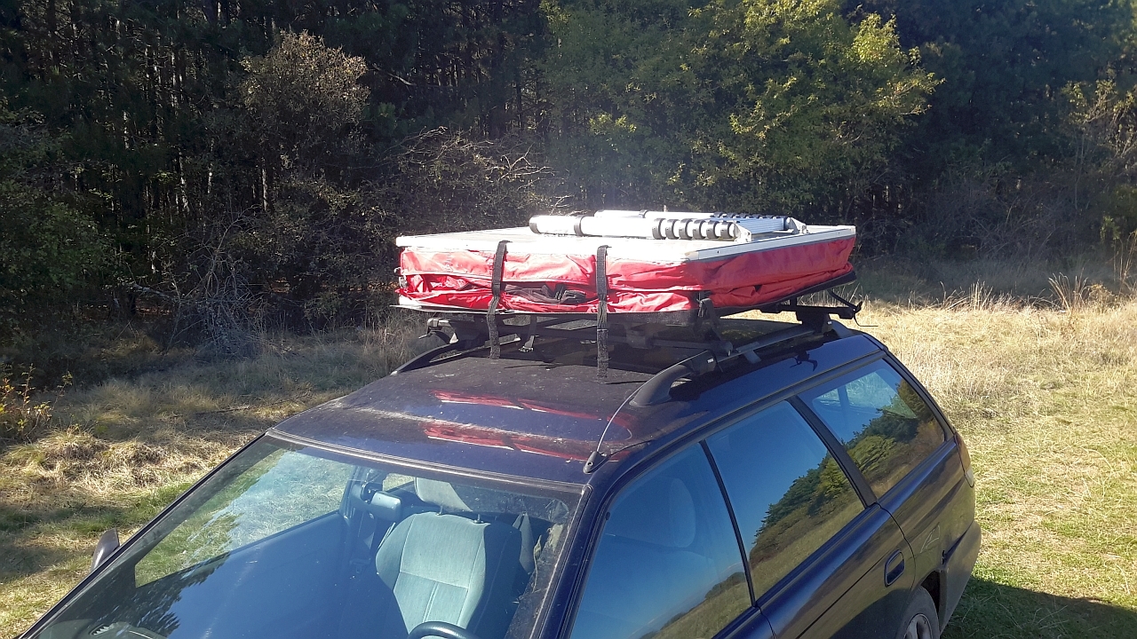

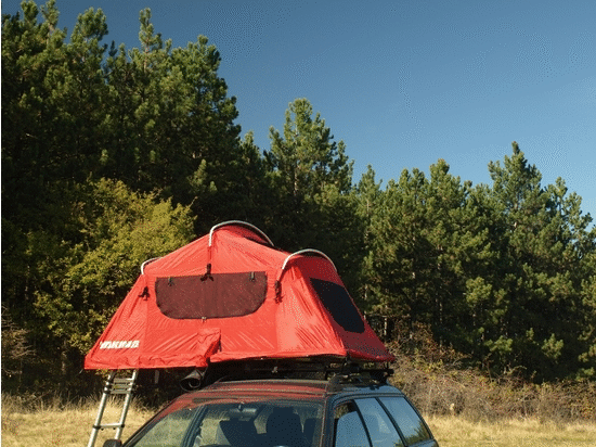

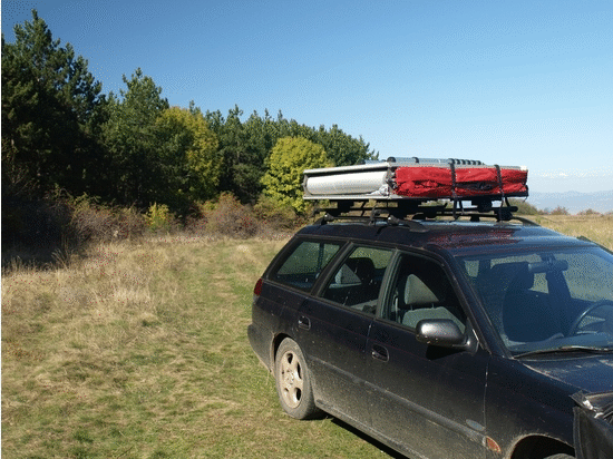

    Палатката я тествах нарочно на "Хилядолетния сокол", т.е Субару Легаси от миналия век.
    На повечето джипове и пикапи е ясно, че ще лепне като шамар на буза,
    по-ценното е да лепне и на леки коли без да изглежда, че някакъв хищен куфар е отвлякъл малолитражка.
    Накратко важните Т.Т. данни:
    Официален вносител Yakima
    Размери в см. при транспортно положение:
    Д 122см. Ш 110см. В 30см.
    Височина над напречните рейки - 30см.
    При мен височината от тавана се оформи на 40 см.
    Тегло на този модел: 43 кг.

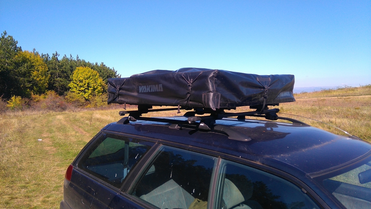

    Максимално тегло на каквото ще спи вътре - 180 кг., добре е да е разделено поне на две физически независими тела.

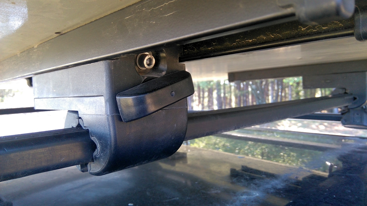

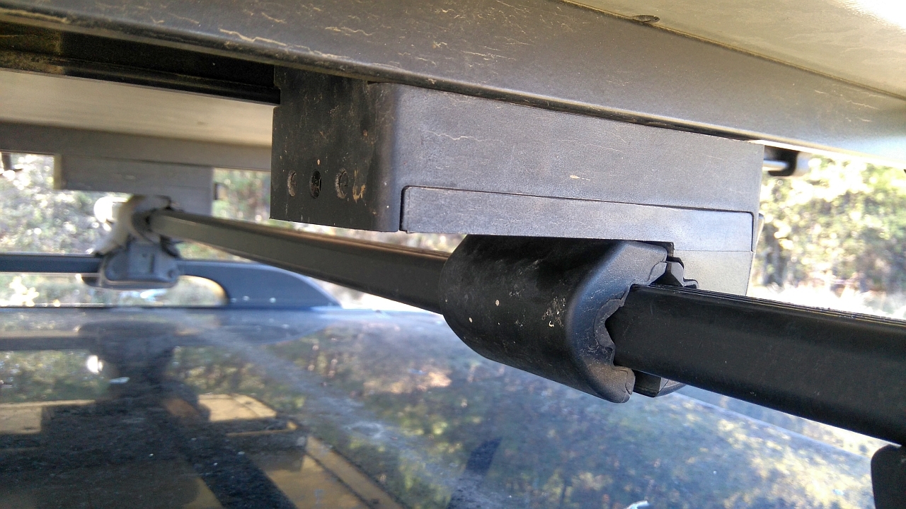

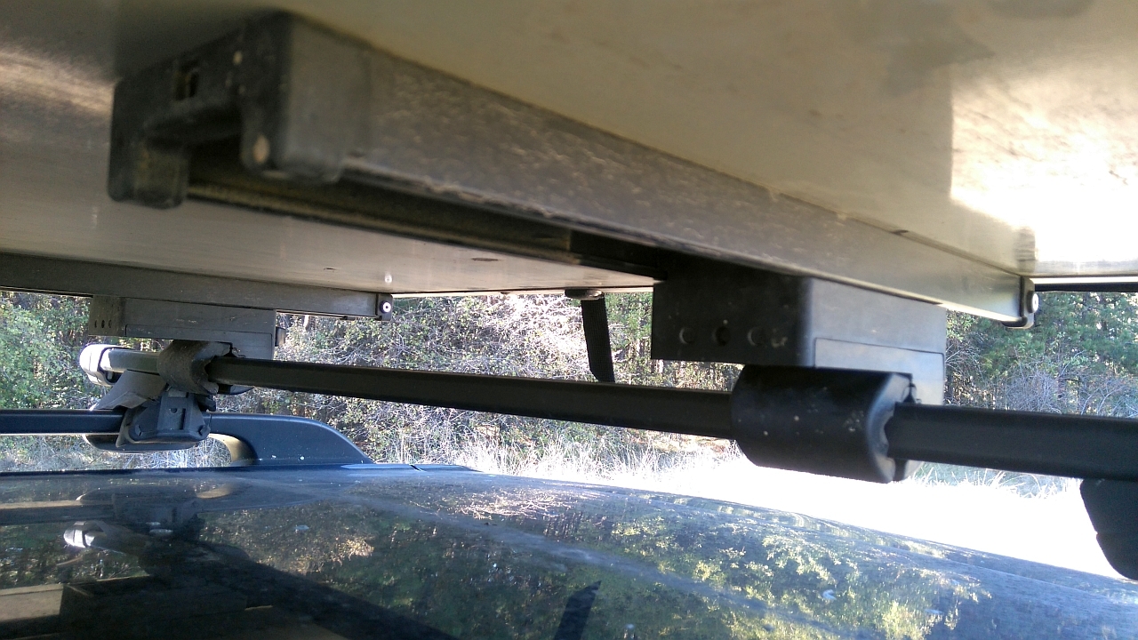

    Закрепване - с клампи за рейлинга.
    Тук няма планки, болтове, мамата и т.н., както е при някои конкуренции.
    Има вариант /ако надлъжният рейлинг е достатъчно здрав/ палатката да се закрепи директно на него, това печели поне 5-7 см.
    Отделно YAKIMA системата за закрепване позволява ориентацията на палатката /входа/ да е откъм произволна страна.
    На баничарка с вертикални задни врати например, бих я сложил с вход към задната част.
    Ако е с "шаранаджийска" врата няма да е удобно и съответно ще е настрани.

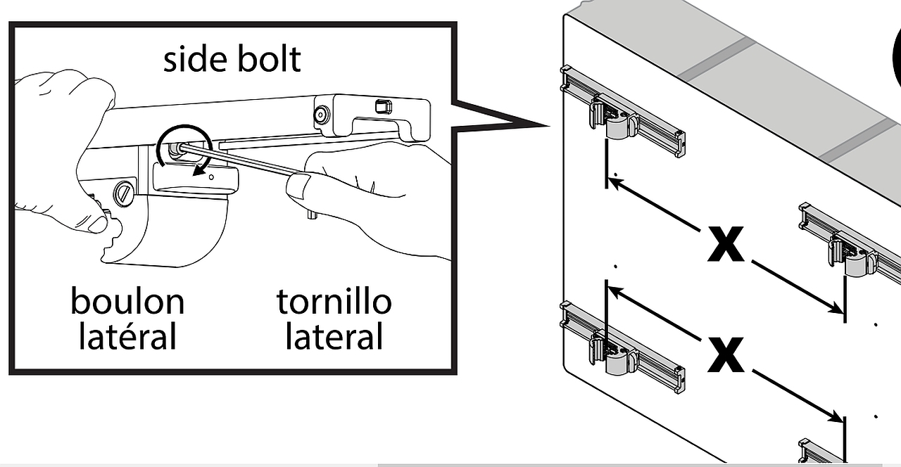

    YAKIMA са създали уникална система за закрепване - веднага ме грабна. Не съм я срещал при други производители.
    Умно - toolless, удобно, сигурно и здраво, добре измислено.
    Клампите, веднъж регулирани и стегнати на ширината на рейлинга /посредством шестогранно ключе 5мм./, вече могат да се стягат и разхлабват само с техните си врътки. На две от клампите е помислено и за секюрити, имат си ключалки.
    Регулирането за широчина между рейките е в диапазона 66-96см.

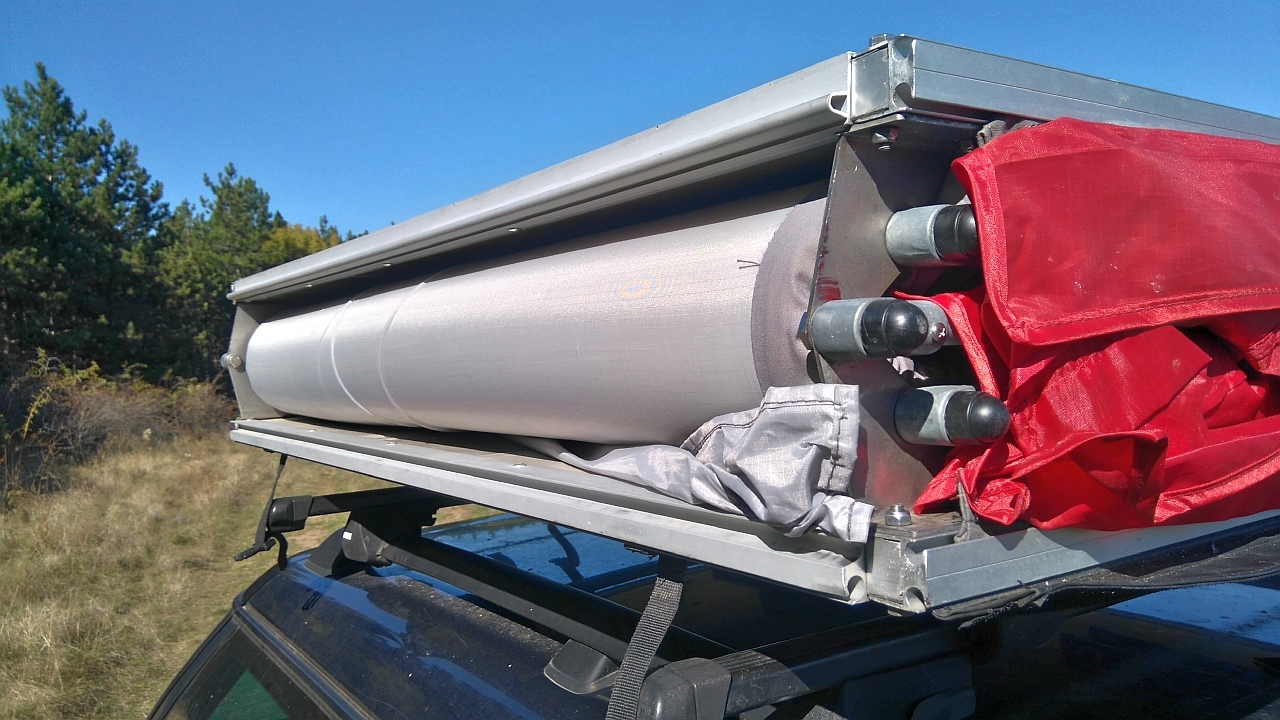

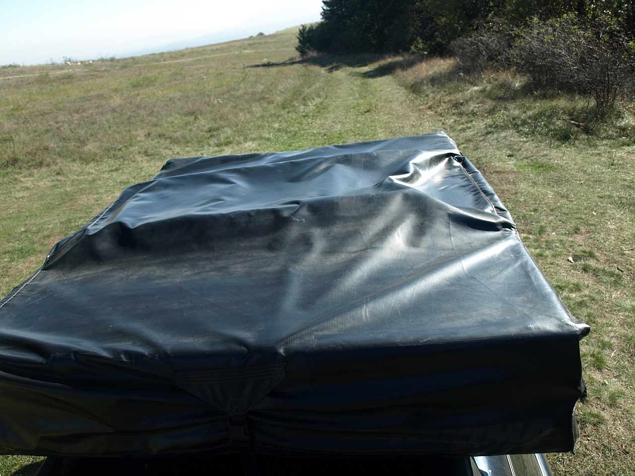

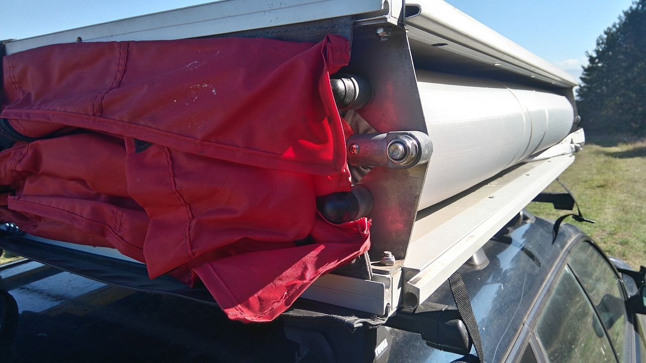

    Теглото от само 43 кг., второто, което ме грабна яко. Мога да си я слагам-свалям сам при необходимост.

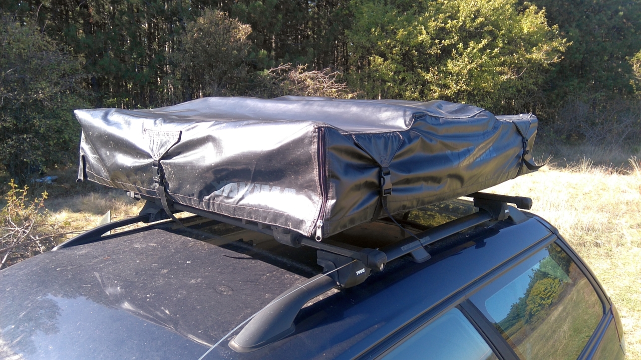

    Предпазният калъф е изработен от тежък винил.
    Достатъчно здрав и издръжлив, дори и ако се наложи да води борба с драки и клони.
    Херметизацията се осигурява от ленти велкро по целия долен ръб, закопчаването и осигуряването е решено със здрави ципове в ъглите и пластмасови "щракалки" от всяка страна.
    Те са малко слабо място при удар или невнимателно дърпане, но пък са лесни за смяна и ги има на много места.
    Би било добре да има избор на цветове при предпазния калъф, черното не е най-практичния избор.
    Сиво или "земни" цветове биха били "по-красиви" като посъберат прах и/или кал.

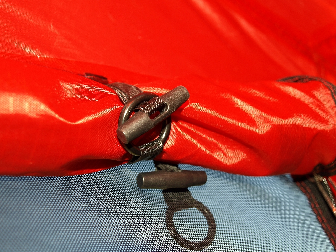

    Покривалото се навива и закрепва под ръба на дъното, но може и лесно да се свали, просто се изнизва от един канал в алуминиевия профил, който обрамчва целия под на палатката.
    Отварянето е елементарно, има го и при много други производители и модели RTT.

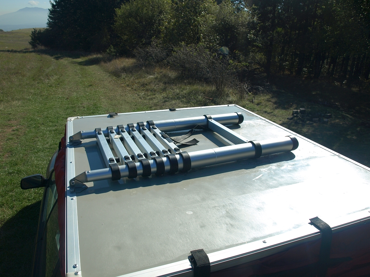

    Алуминиевата стълба е сгъваема и закрепена на едната страница от дъното.
    Тук виждам друго малко недомислие.
    При транспортно положение стълбата се трие в плоскостта на дъното и си "маркира" територията.
    Незначително и нямащо отношение към експлоатационните качества, но се забелязва при отваряне.
    Всъщност едно парче плат под стълбата ще реши въпроса навеки.

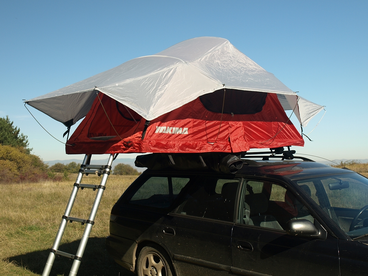

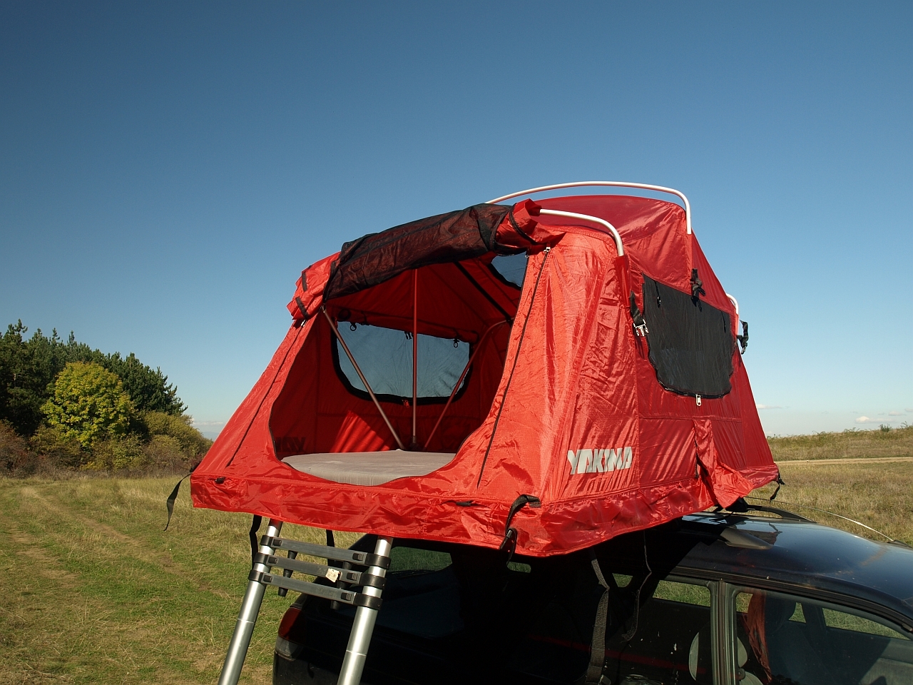

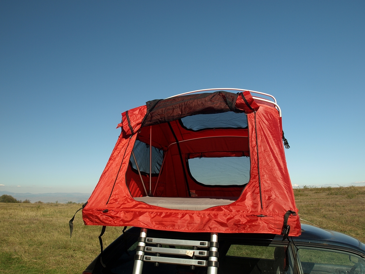

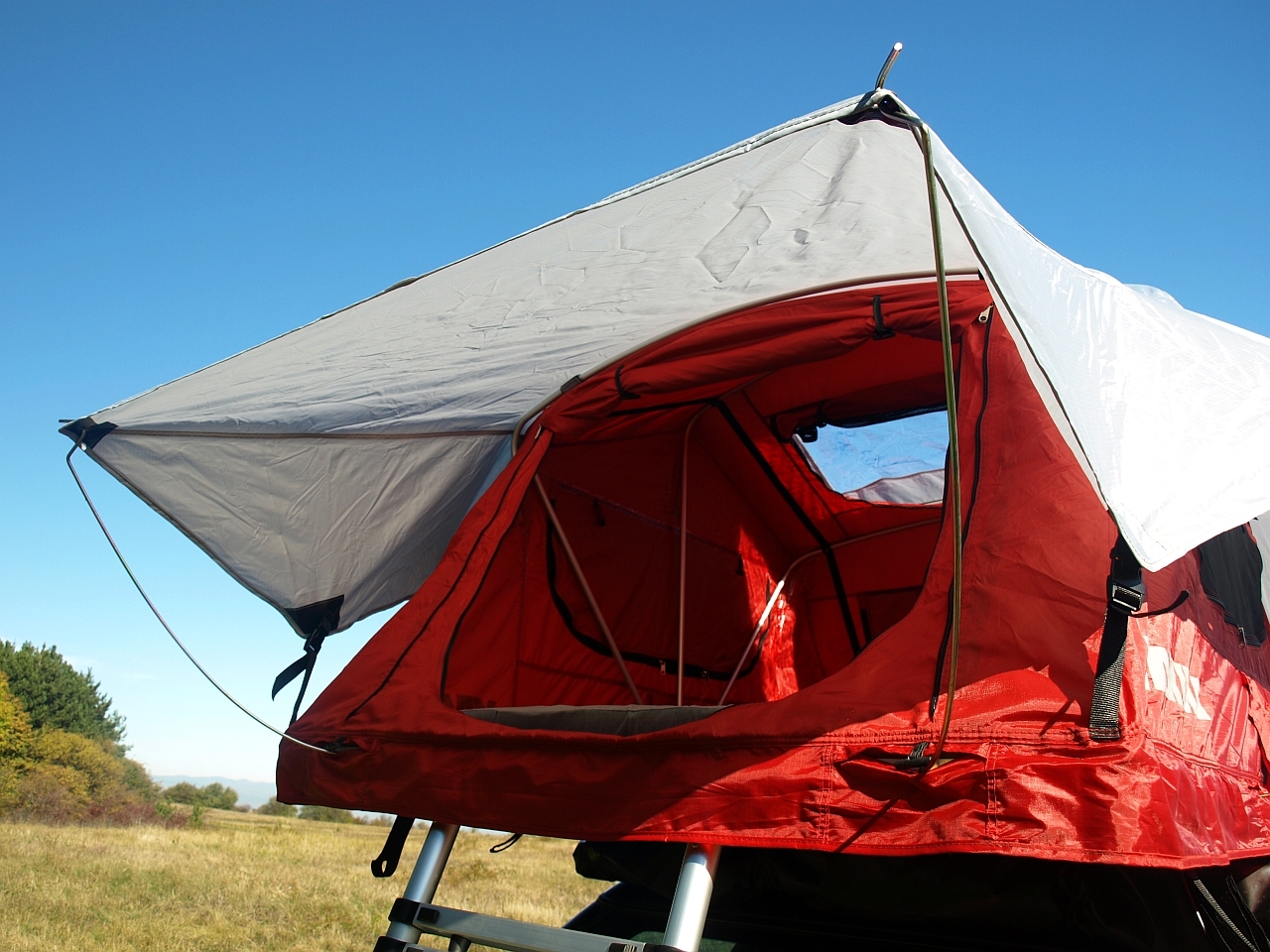

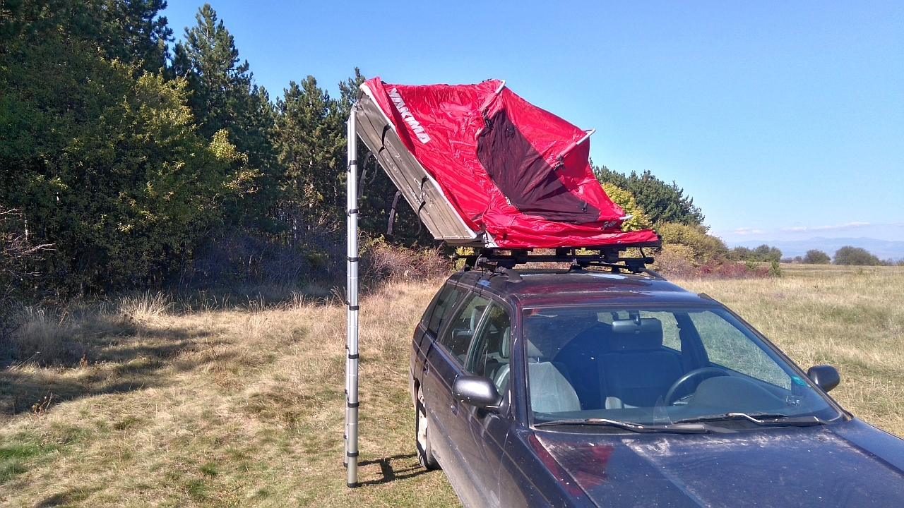

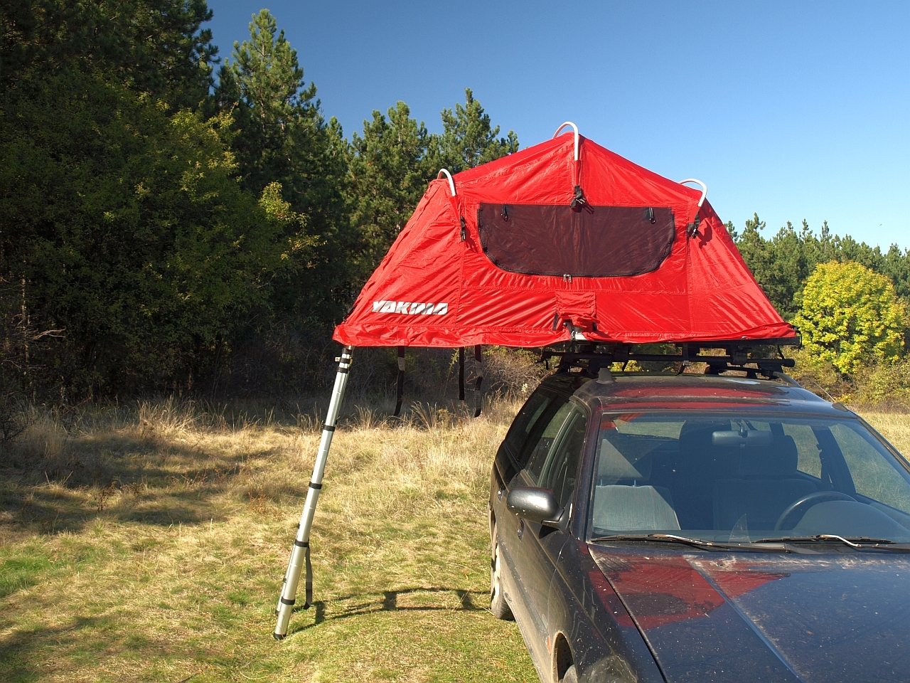

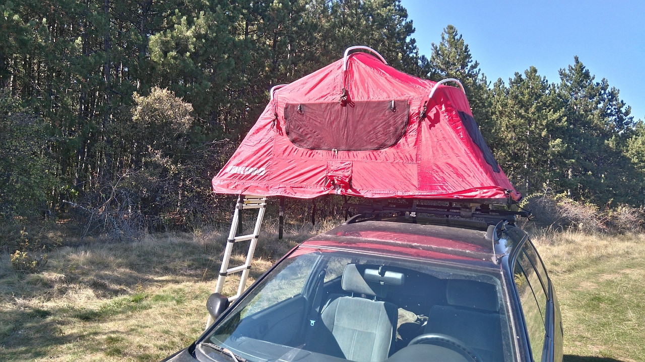

    Отварям палатката първо само с долния слой, без Rainfly /дъждобрана/.
    За вояйори има GIF-чета и клип.
    Натиснете снимката за да я уголемите  Име:GIF1.gif Прегледи:0 Размер:905.3 КБ ID:6663514
    Аз слагам очилата за близко и изследвам подробностите.
    Платовете на палатката и дъждобрана са висококачествен 210D /denier nylon/.
    Палатковите платове сме ги коментирали много и всеки може да провери кой за какво служи и какво може.
    За този тип палатка и предвид трисезонността й според мен този плат е най-доброто решение.
    Лек, мек, здрав и с достатъчен воден стълб.

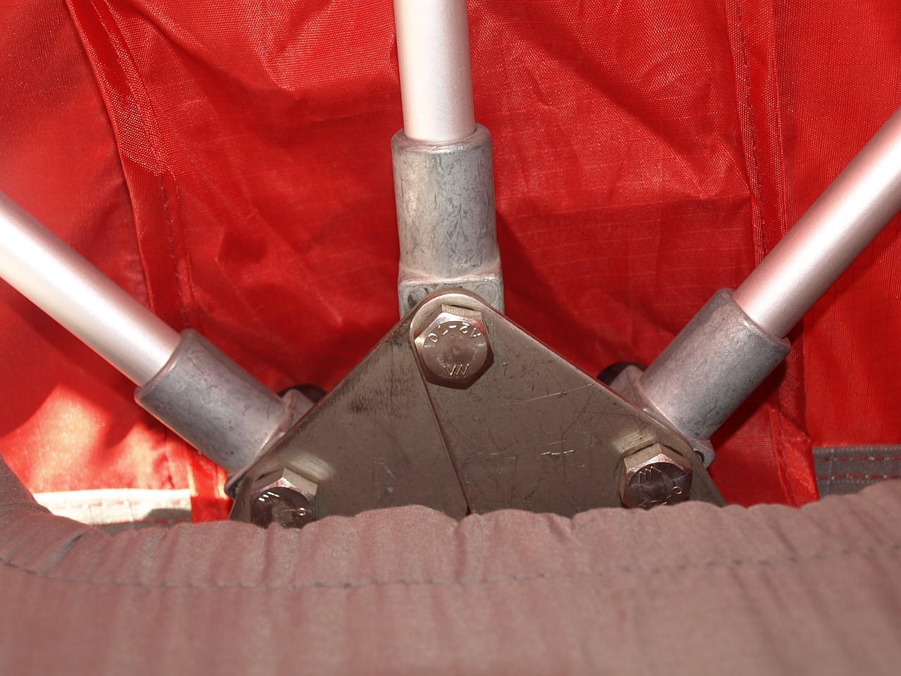

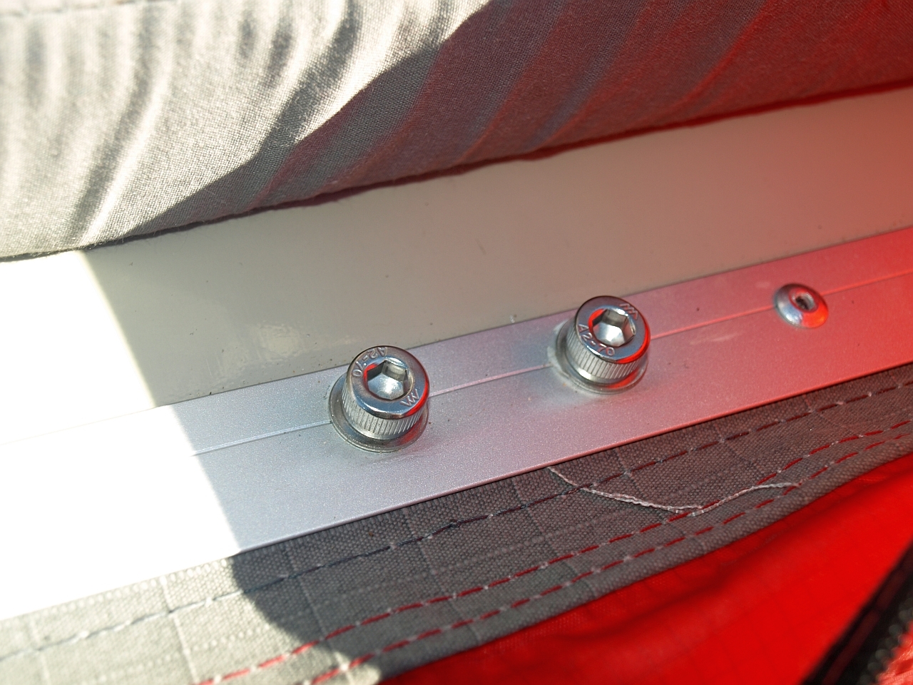

    Задълбавам в подробностите, почти разглобих палатката, за да открия нещо "спестено" откъм крепеж или изработка.
    Ми няма. В цялата конструкция няма нито един "ръждаем" детайл. Всичко е или висококачествен алуминий, или неръждавейка.
    Включително и целия крепеж - болтовете са А2, нитове където ги има са също А2.
    Единствено пружинните "пръчки", с които се изпъва дъждобрана разбираемо са от въглеродна стомана, но с са кадмирани и биха ръждясали, само ако има интервенции върху покритието.
    Натиснете снимката за да я уголемите  Име:PA232858.jpg Прегледи:0 Размер:765.2 КБ ID:6663533
    Натиснете снимката за да я уголемите  Име:PA202826.jpg Прегледи:0 Размер:884.3 КБ ID:6663534
    Натиснете снимката за да я уголемите  Име:PA232852.jpg Прегледи:0 Размер:1.37 МБ ID:6663535
    Натиснете снимката за да я уголемите  Име:PA232854.jpg Прегледи:0 Размер:1.21 МБ ID:6663536

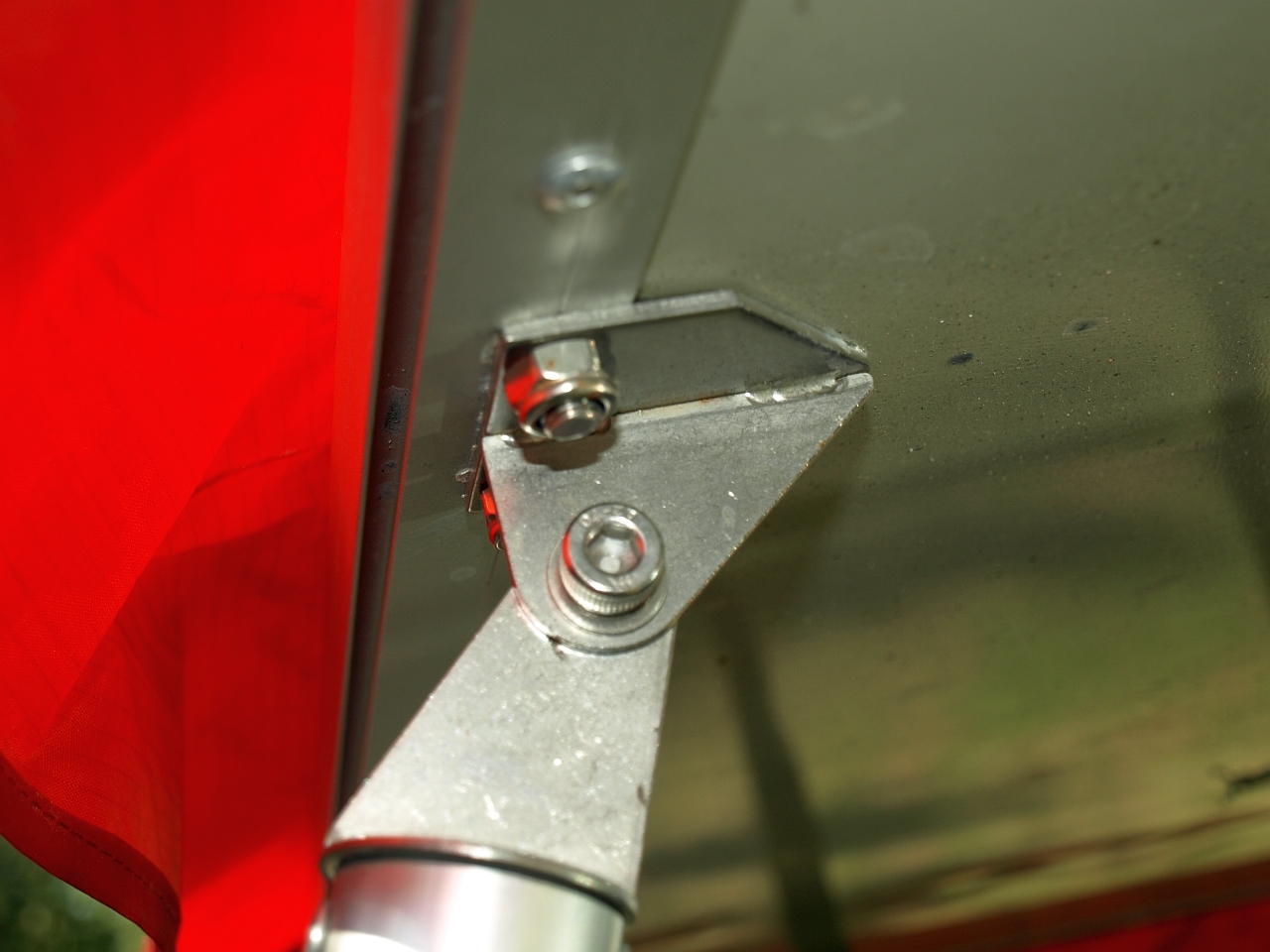

    Прави впечетление и преосигуряването с размерите.
    Там където на "лоу-кост" палатките поднебесните са сложили М6, тук е М8 или М10, с нитовете е същото, каквото трябва и както трябва - нямам забележки.
    Конструкцията е направена така, че буквално цялата палатка може да се разглоби на съставните си части, да се почистят или подменят лесно елементи и т.н.

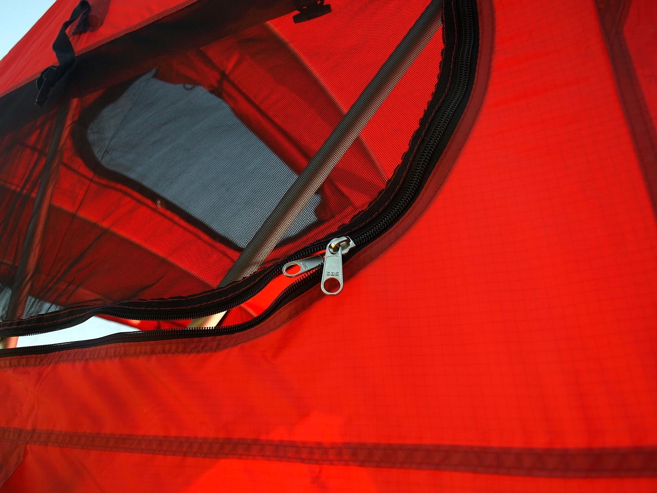

    Всички ципове са от висок клас, с двустранни неръждаеми закопчалки.

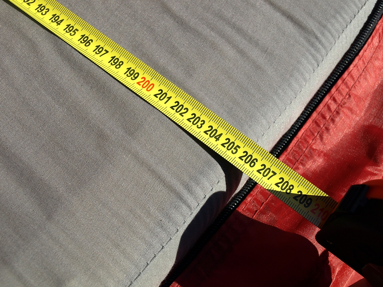

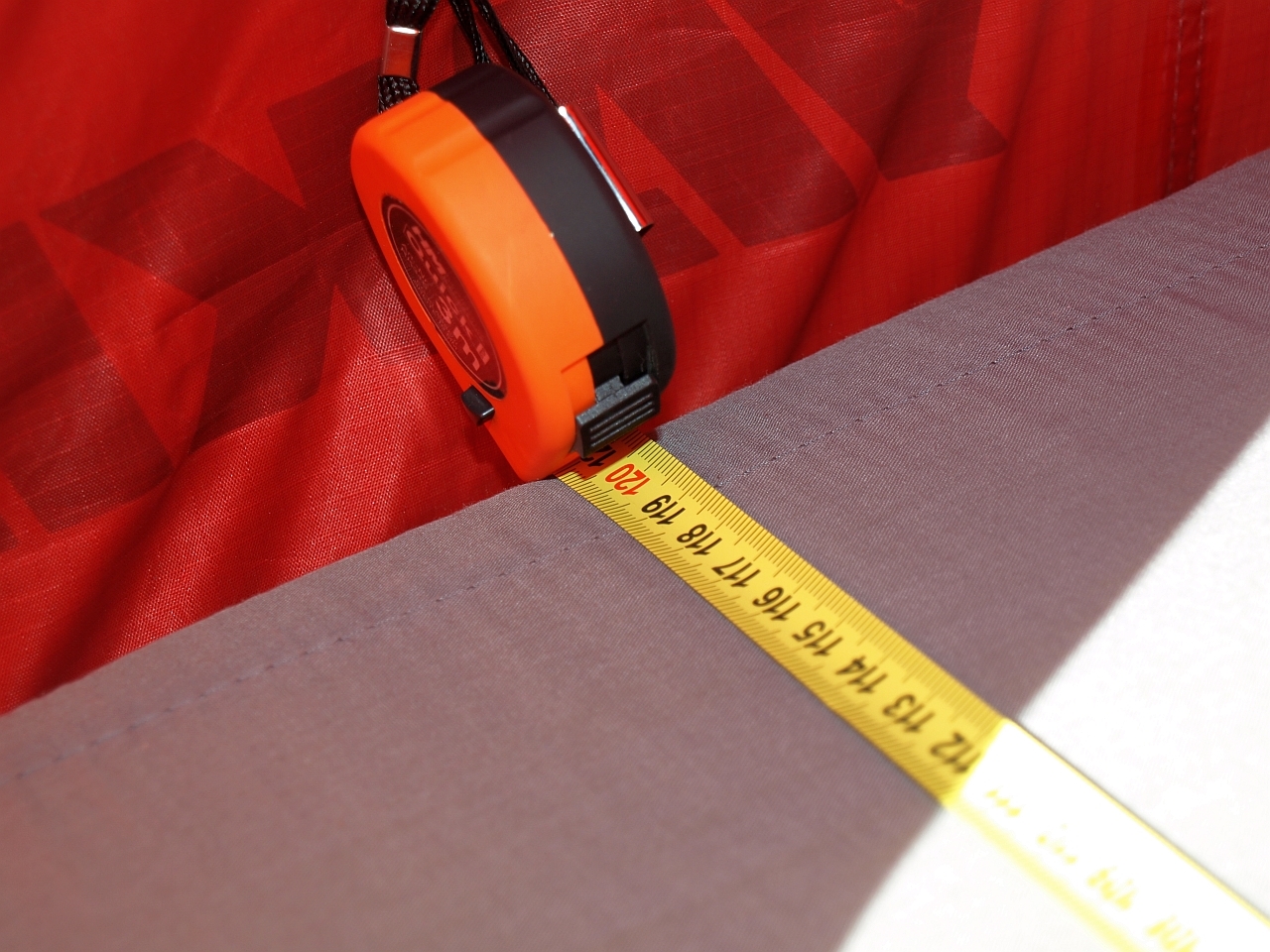

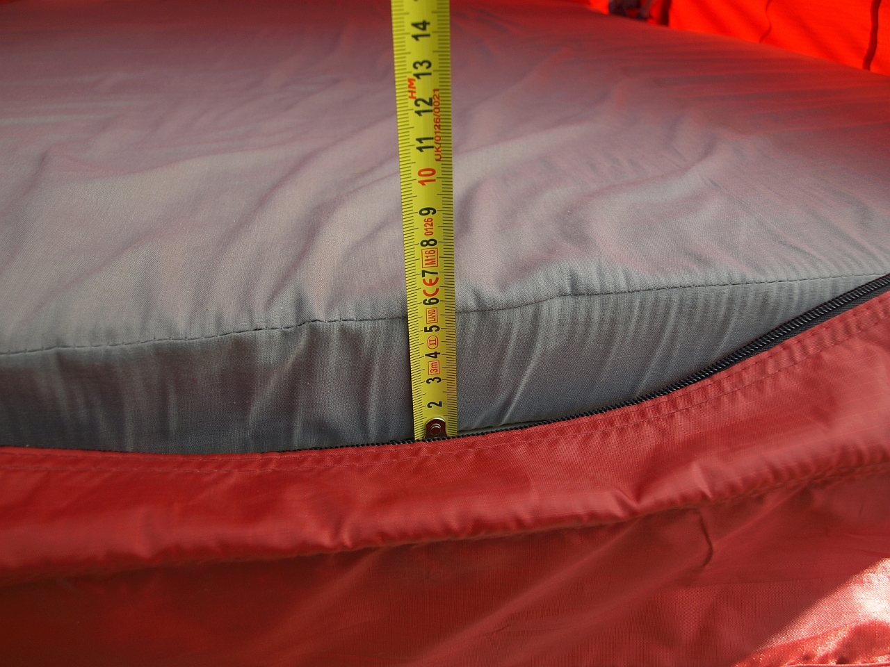

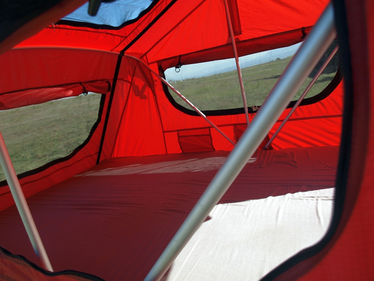

    Вътре - дебел 5 см. матрак/дюшек от качествена PU-пяна или ако е по-смилаемо за аудиторията - русенското "дунапрен".
    Размера на този модел е: Д 205см. Ш 120см. , т.е. спалня - малко под "персон и половина", а това е малкият модел, за екипаж от двама.
    Аз съм 1780 мм. и 80000 гр. и ми е комфортна и достатъчна в тандем с ГК /главното командване по брачно свидетелство/.
    Височина в средата от матрака до "тавана" - 100см., от матрака до по-ниските две рейки - 70 см.
    Достатъчно пространство и височина за сутрешно изтягане или за "смешни" движения по двойки.

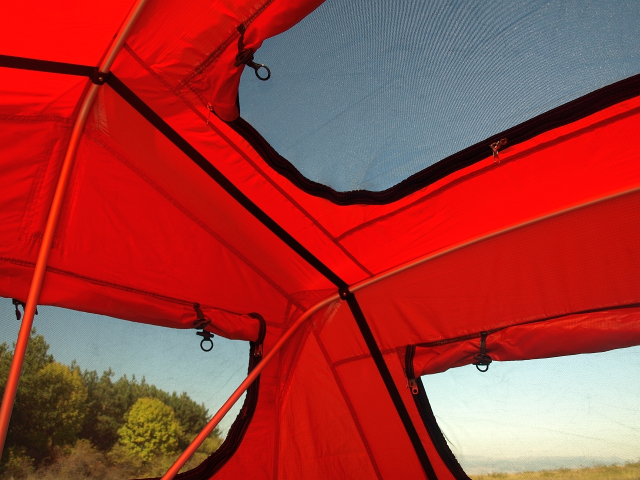

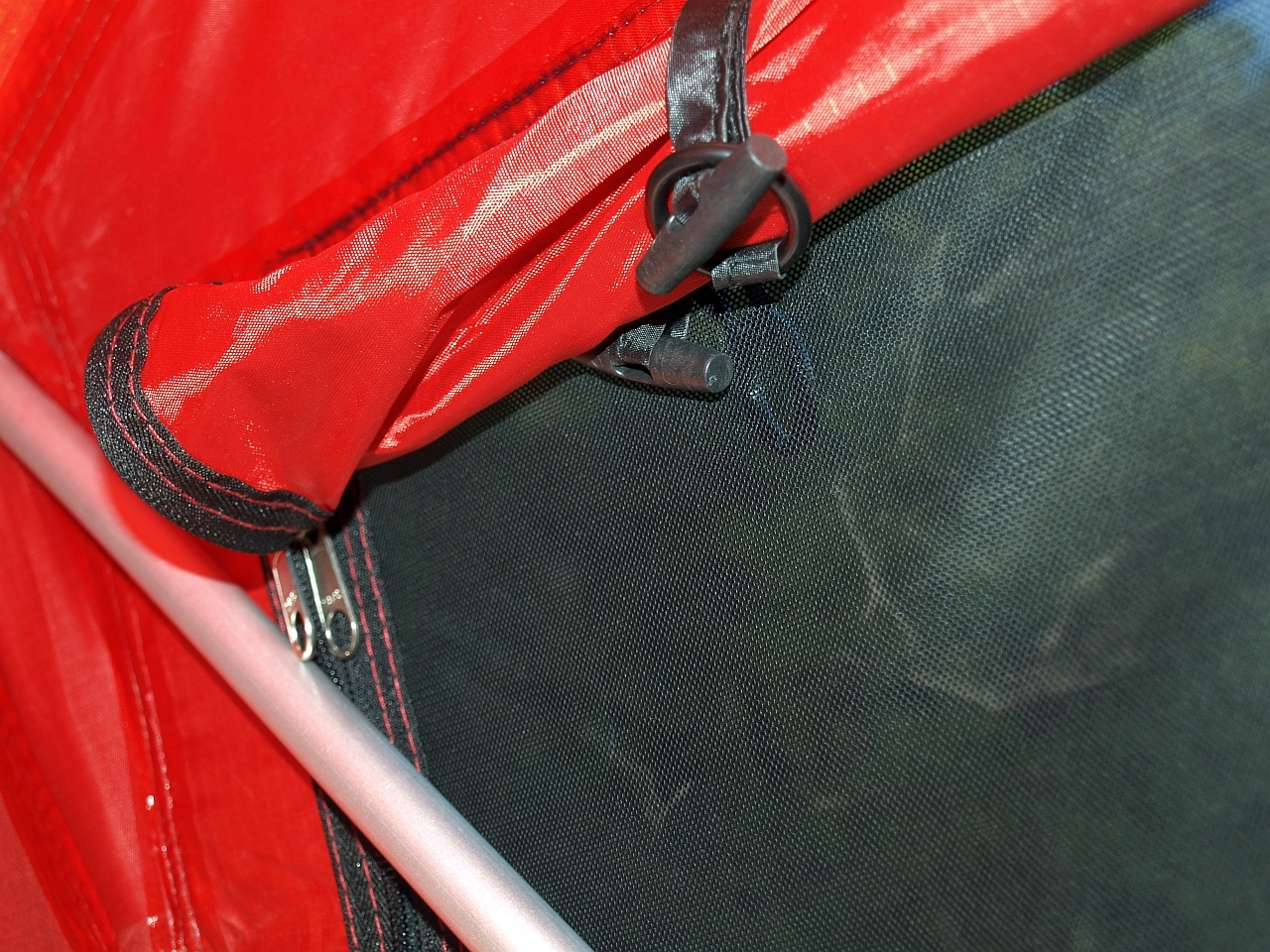

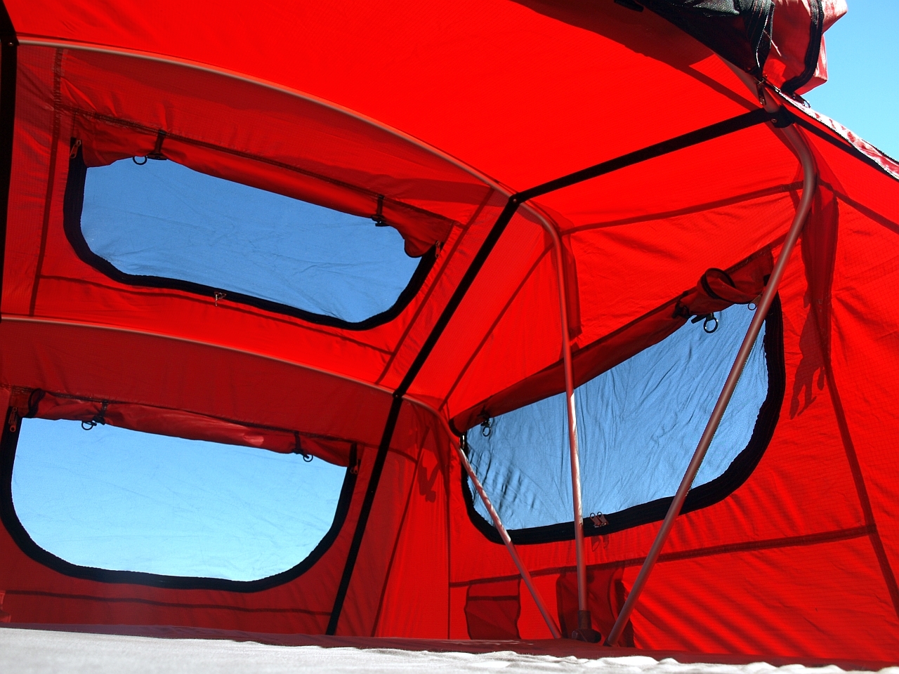

    Всички прозорци са двустранно отваряеми и с качествени мрежи против буби.
    Най ме кефи таванния прозорец, за топлите летни вечери и без дъждобрана осигурява страхотна гледка към Млечния път например.
    Както се вижда е удобен и за "сурикатстване", пусия и т.н.
    Натиснете снимката за да я уголемите  Име:GIF2.gif Прегледи:0 Размер:1.09 МБ ID:6663515
    Също така през него удобно и лесно са закача/откача дъждобрана от рейките.
    Слабо място на този тип палатки обикновено е мястото около точката на свързване на рейки и дъно.
    Там обикновено прониква вода при дъжд с вятър. Тук затварянето на тази технологична пролука е решено с двойни "капаци".
    Има външен и вътрешен капак, които при отворена палатка се залепват здраво с велкро.

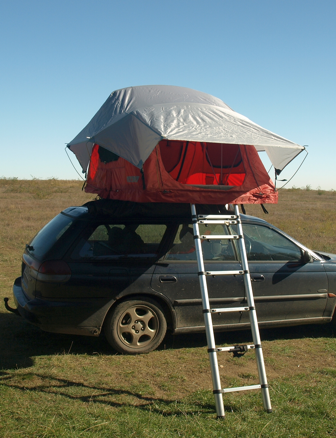

    Rainfly - дъждобрана играе ролята и на термощит срещу силното лятно слънце.
    Поставя/сваля се елементарно, но достатъчно сигурно и здраво.

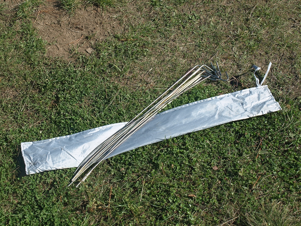

    Разбира се не е нужно да се сваля всеки път, махат се изпъващите рейки и палатката се сгъва заедно с него.
    Палатката в цялата си комплектност. Готова за пек и дъжд.

                Сериозна изработка! А някой има ли идея колко килограма е ок за покрива на SUV?
                С жената и малката сме точно 180кв, колкото е препоръчителното тегло, но дали тавана ще издържи?
                Вярно че тежестта се разпределя на покрива и стълбата, но пак остава не малко на покрива...
                Моля споделете ако ползвате подобни палатки на какви джипки сте ползвали и имал ли е някой проблеми някога??
                То реално какво може да се случи?
                  Трябва да се отчита, че килограмите при транспортиране са друга работа. Там трябва да се внимава закрепването да е ОК и да отговаря на изискванията. Той Румбата не случайно я е тествал на лека кола, по-големите машините очевидно са по-здрави. Но пък 4х4 машините има шанс да вървят на места, където има сериозни динамични натоварвания, така че в края на краищата нещата са изравнени грубо казано. Колкото до използването на палатката вече на място, ако тавана е здрав, не виждам никакви проблеми, натоварванията тогава са статични и са в пъти по-малки в сравнение с "подскачането" по пътя...

                    Всъщност въпроса с леките коли е резонен. Аз още преди 12-13 години се впечатлявах на полота с овърланди на покрива по Италия, но след това един добър приятел успя да сгъне колонката на реното с моята палатка... без никакъв офроуд Даже се шегувах с него да пише на ARB да добавят в портфолиото си усилена колонка за Меган, щото много се търсят
                      Първоначално публикуван от icerunner Преглед на мнение
                      А може ли малко повече информация, този приятел колко тежи и колко човека са се качили на покрива
                      • icerunner
                        icerunner коментира
                        Нищо извън стандартите.
                      Първоначално публикуван от Венцислав Петров Преглед на мнение
                      Абсолютно съм съгласен, джаскането с джипките е доста сериозно, но пък и на тавана е само палатката (без хора) препоръчително
                        А някой има ли опит колко издържа една такава палатка ако е постоянно отгоре на джипката. Чел съм препоръки на други производители на нормални туристически палатки, че през деня не е добре да седи на слънце, не знам до колко е ок ако примерно си я държиш на кола/джип цяло лято??

                          Моята е на 12-13 години. От тях 3-4 години седи целогодишно на джипа, 4-5 по цяло лято и 2-3 лета е била изнасяна само като трябва - това хронологично в обратен ред - сега изобщо не я свалям от години. Общия брой нощувки не знам, може би около 150. Напълно здрава е, но и личи, че не е нова. Мрежата за комари е сцепена на места, калъфа е поскъсан, останалото е здраво. При целогодишно несваляне много трябва да се внимава с влагата, щото веднъж бяха мухлясали чаршафите вътре.

                        Малко допълнение за стълбата - возя такава от няколко години в кемпера. Не ми изглежда най-смисленото нещо по няколко причини:
                        - тегло: при общо тегло 42 кг, тези телескопи правят около 1/4 от него. Да ги возиш на най-високата точка на МПС-то не е много хитро.
                        - разгъване: това чудо се разгъва от долните секции нагоре - не знам колко е удобно да го премяташ и държиш във въздуха, докато щракнат всички закопчалки.
                        - надеждност: ключалките имат навика да се пълнят с пясък и прах. Колкото и да мия и смазвам редовно цялата стълба и да я пазя от пясък, след 3 лета половината искат донаместване на ръка, за да се заключат като хората.
                        Като цяло - за тази цена на палатката спокойно може да се проектира и произведе доста по-лека и проста стълба, вместо да се ползва готово решение от друг брат-китаец.
