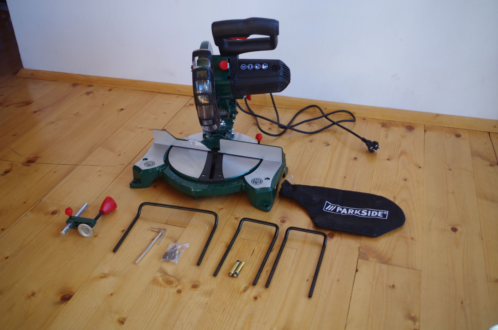

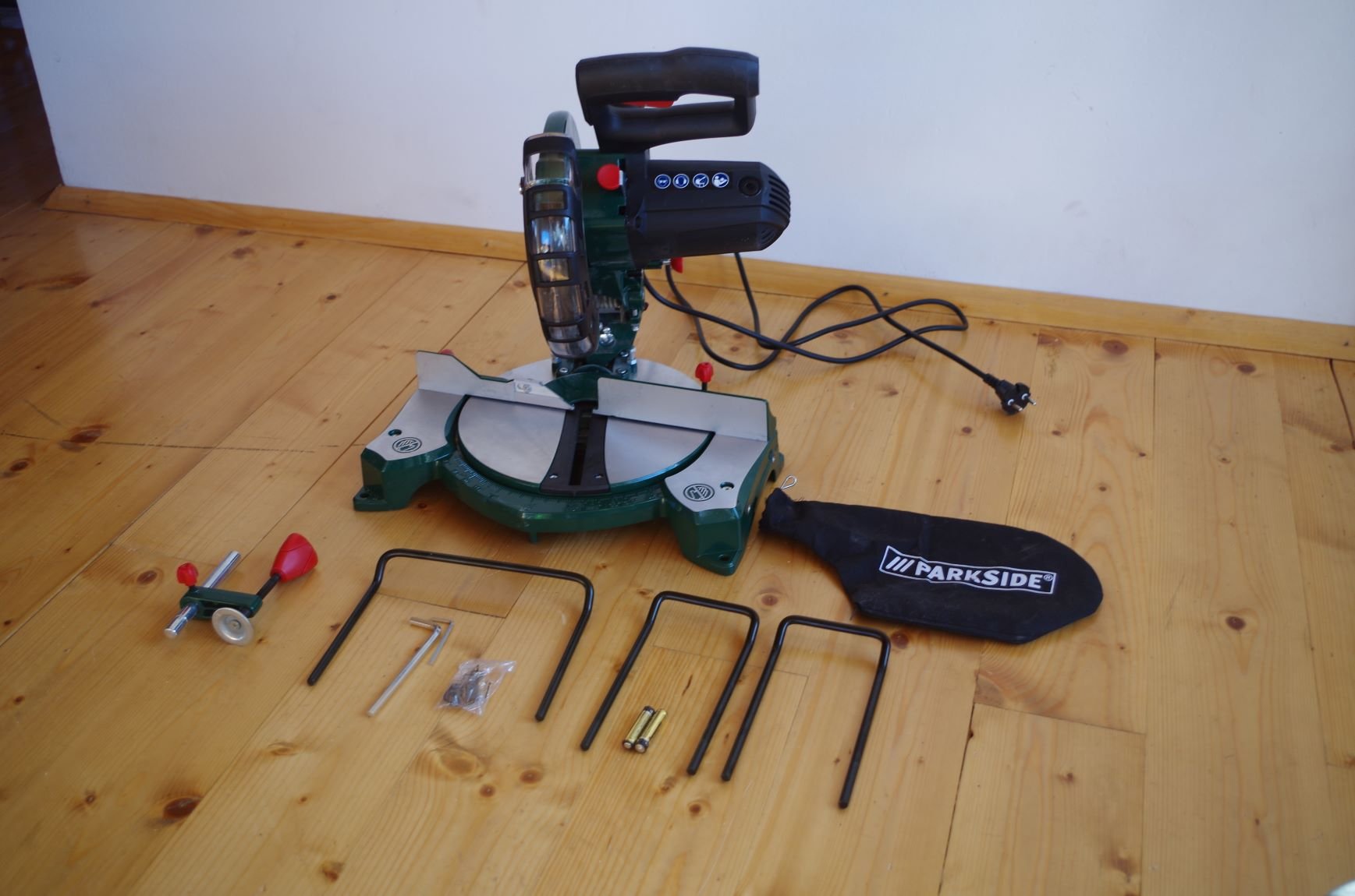

    И така, какво имаме в кашона:
    • Настолният циркуляр, на който (почти) всичко си му е сглобено – много мразя да се чувствам като в онази реклама на Kit-kat с двамата неандерталци, които се опитват да направят катапулт по инструкции ала ИКЕА J. Прави хубаво впечатление още като се извади – идеално права и полирана работна повърхност – цял корпус от лят алуминии, добре пасващи детайли, точно фиксирани ограничители.
    • 3 броя метални поддържащи стойки
    • 2 бр. шестогранни ключа
    • 2 бр. батерийки Panasonic – за лазера
    • 2 бр. резервни четки за мотора
    • 1 бр. прахоуловител
    • 1 бр. Фиксираща стяга
    • 1 бр. Упътване на всички езици
    Натиснете снимката за да я уголемите  Име:IMGP7544.JPG Прегледи:0 Размер:169.3 КБ ID:6562184

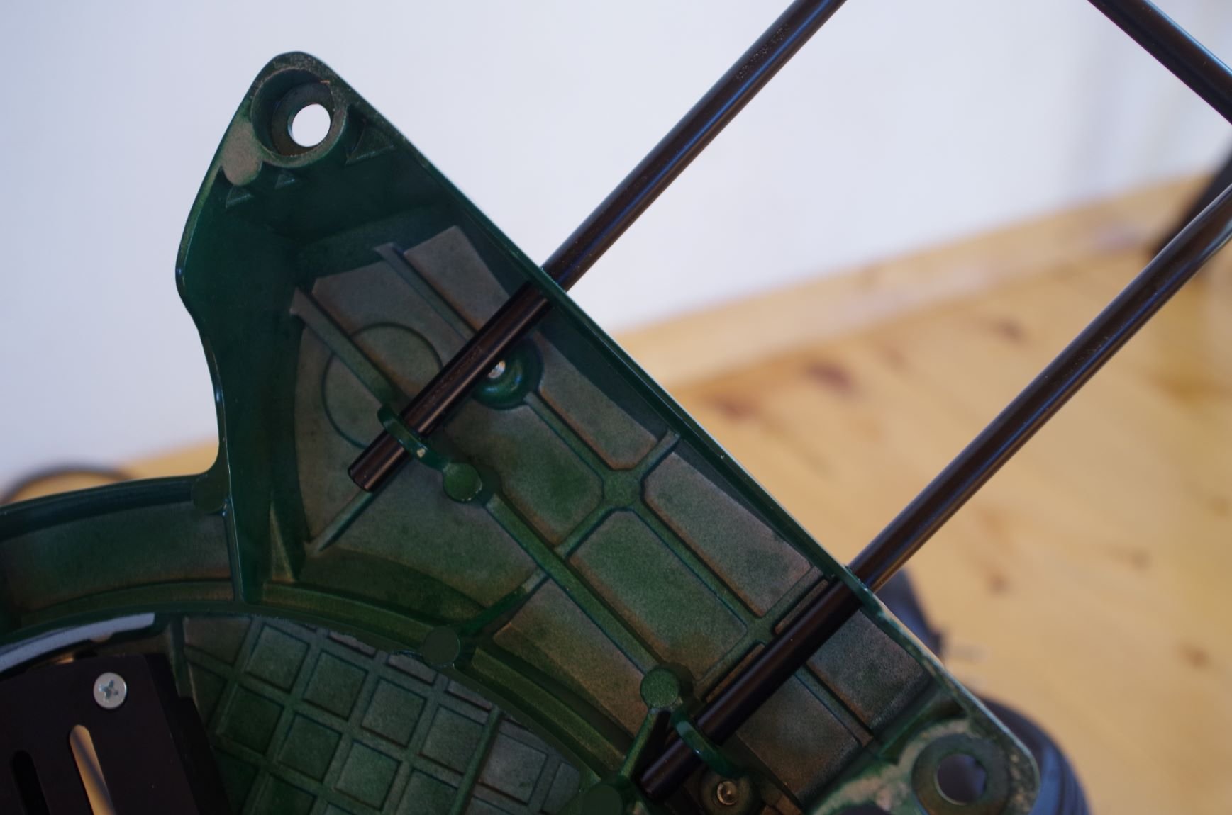

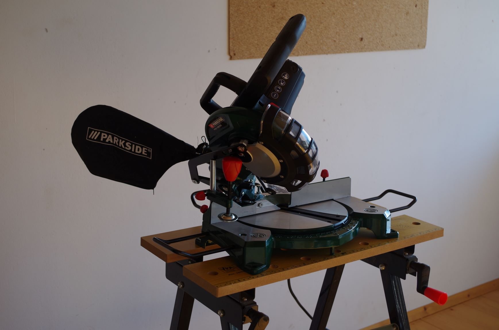

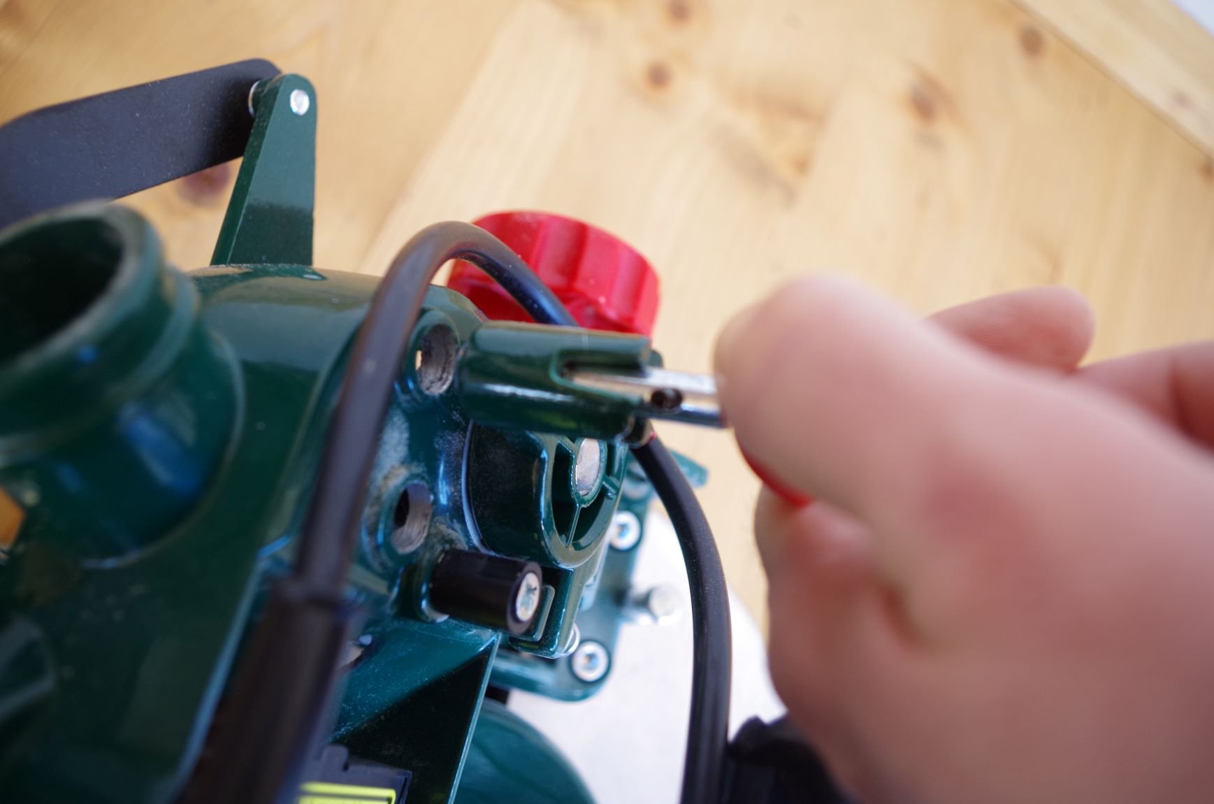

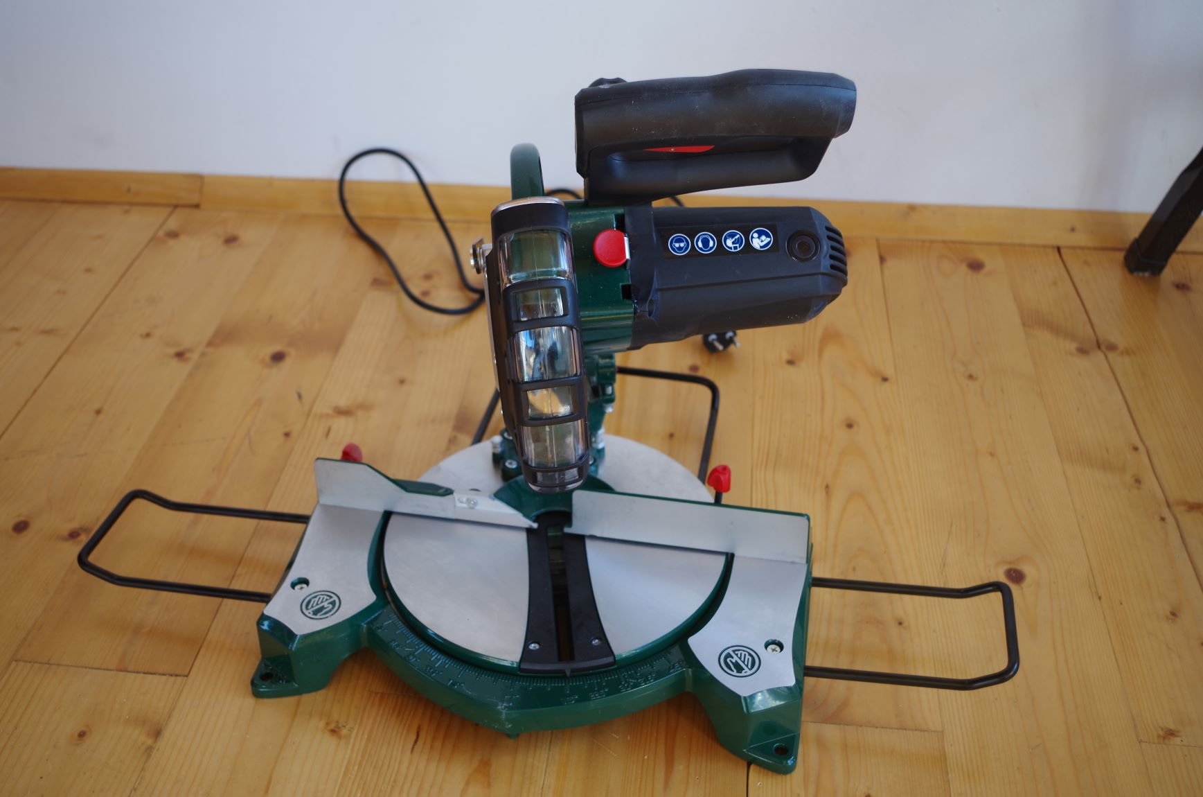

    И така, привеждането в напълно работоспособно състояние отнема по-малко от 2 мин. – поставяне на металните крепежи и фиксирането им с PH2 отвертка, поставяне на батериите и (силно препоръчително, а според инструкцията за безопасност и задължително) фиксиране към работния плот. Като стана дума сгъваемия работен плот Parkside е супер функционален и го използвам често, напр. за да си монтирам машинката за заточване на вериги.
    Натиснете снимката за да я уголемите  Име:IMGP7546.JPG Прегледи:0 Размер:138.6 КБ ID:6562186
    Натиснете снимката за да я уголемите  Име:IMGP7547.JPG Прегледи:0 Размер:141.9 КБ ID:6562187
    Ето така изглежда с всички поддържащи крепежи.

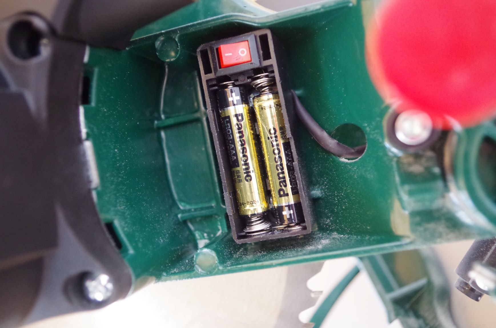

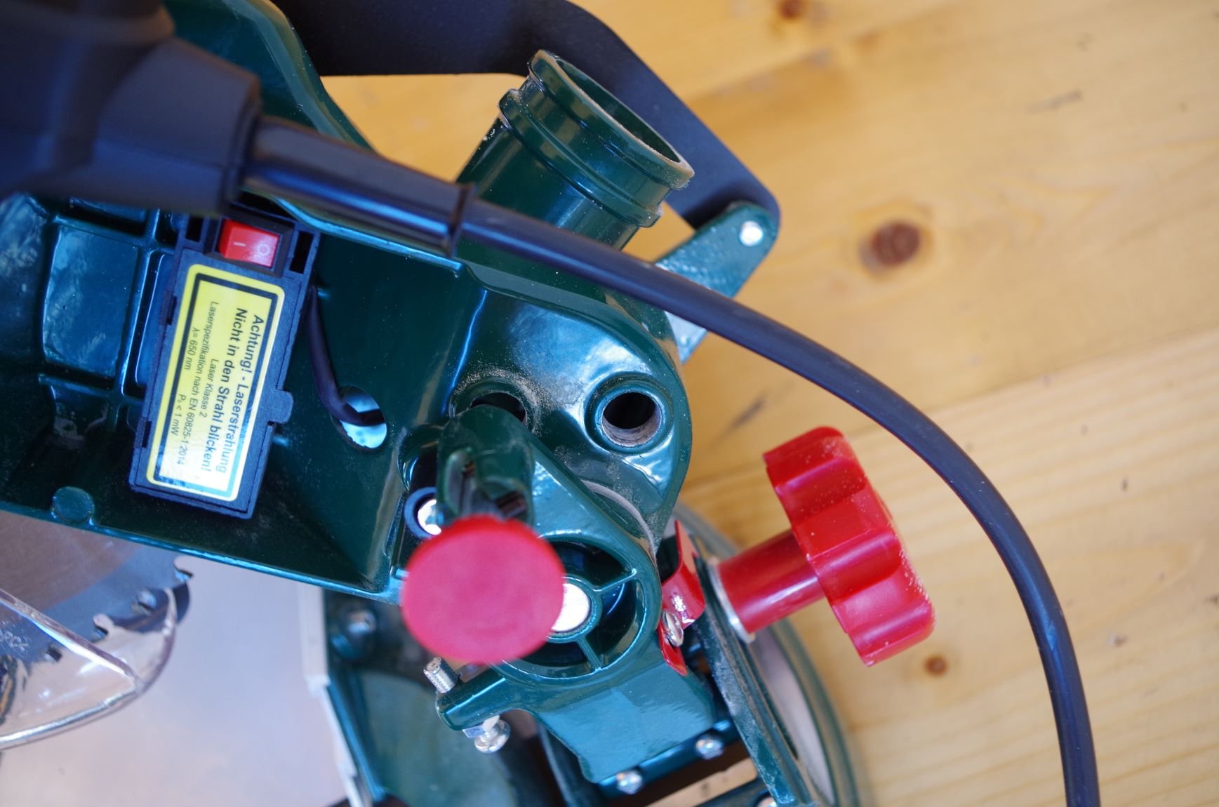

    Следва поставянето на батерийките в лазерния показалец:
    Натиснете снимката за да я уголемите  Име:IMGP7540.JPG Прегледи:0 Размер:217.6 КБ ID:6562189

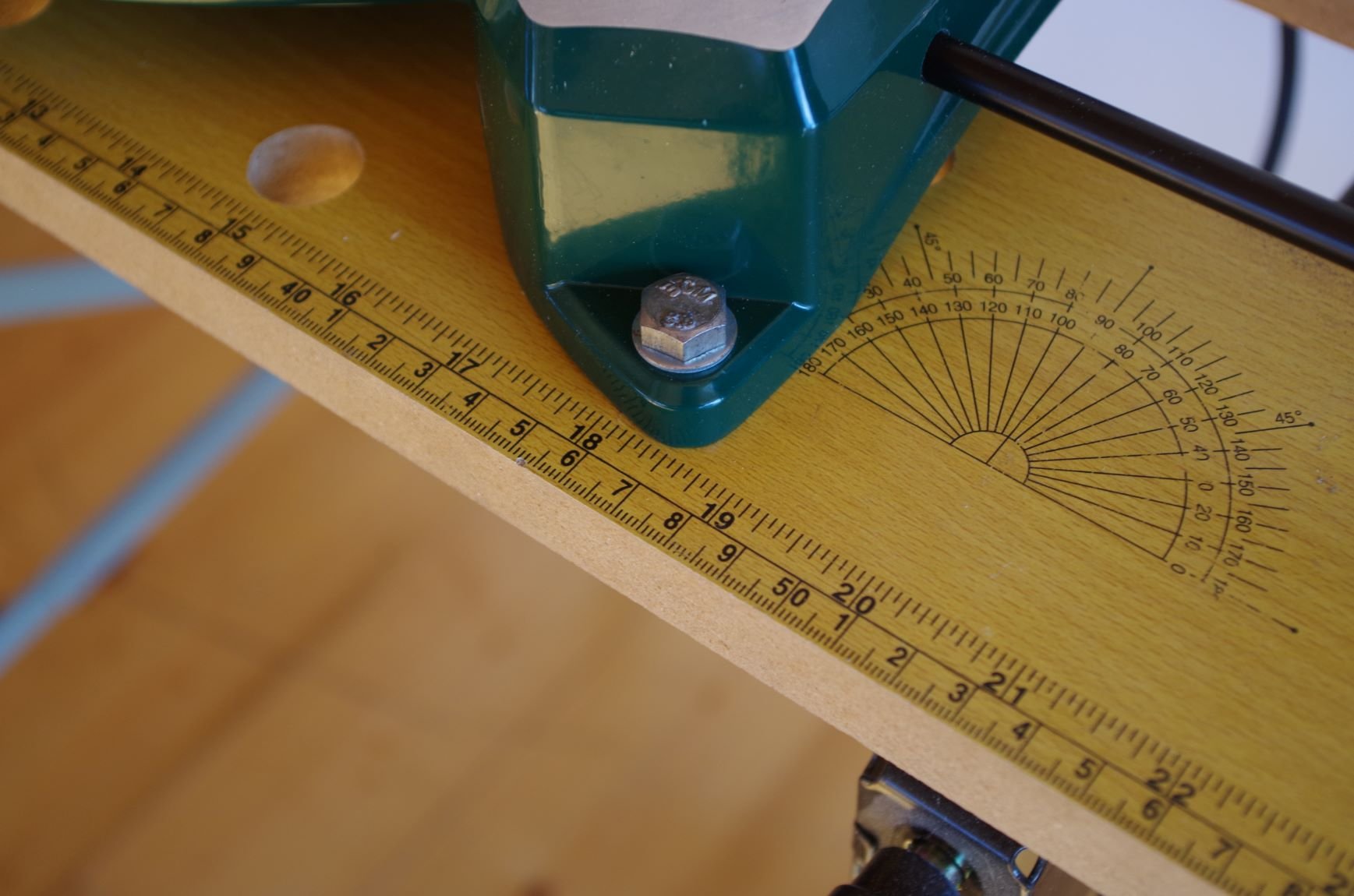

    И монтиране на работния плот:
    Натиснете снимката за да я уголемите  Име:IMGP7551.JPG Прегледи:0 Размер:132.8 КБ ID:6562190
    Натиснете снимката за да я уголемите  Име:IMGP7553.JPG Прегледи:0 Размер:184.1 КБ ID:6562191

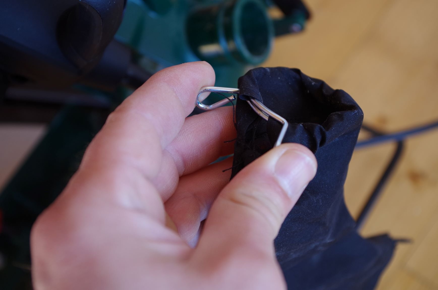

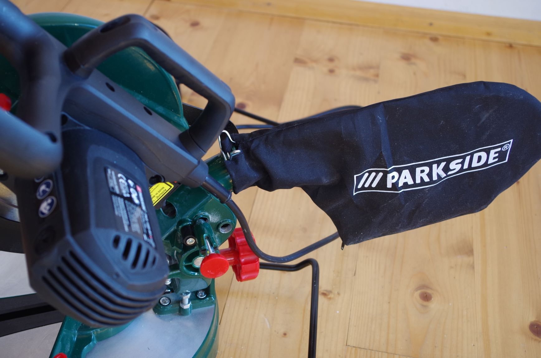

    Прахоуловителят се поставя с два пръста и се фиксира лесно и стабилно с метална скоба:
    Натиснете снимката за да я уголемите  Име:IMGP7550.JPG Прегледи:0 Размер:117.2 КБ ID:6562192
    Натиснете снимката за да я уголемите  Име:IMGP7549.JPG Прегледи:0 Размер:195.3 КБ ID:6562193
    Остава да освободим блокиращия щифт и да го завъртим в освободено положение и сме готови за работа:
    Натиснете снимката за да я уголемите  Име:IMGP7537.JPG Прегледи:0 Размер:124.9 КБ ID:6562229

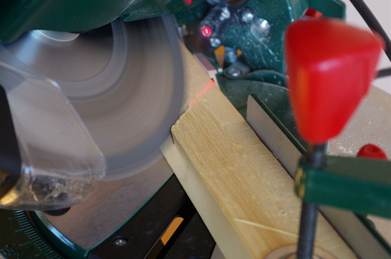

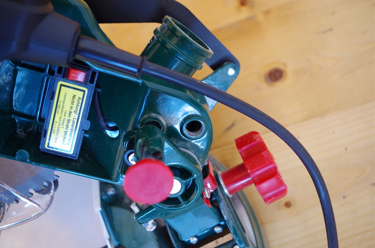

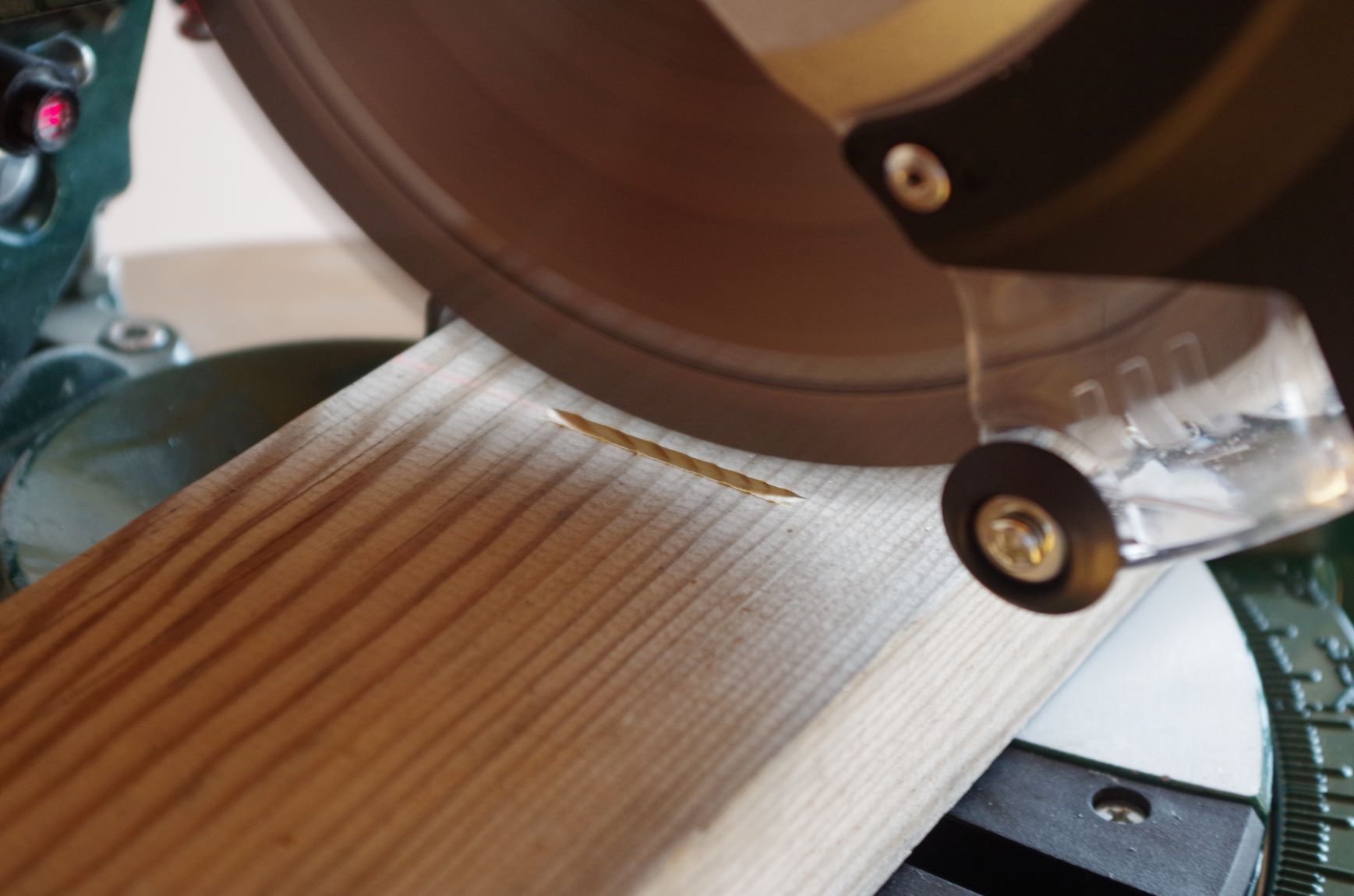

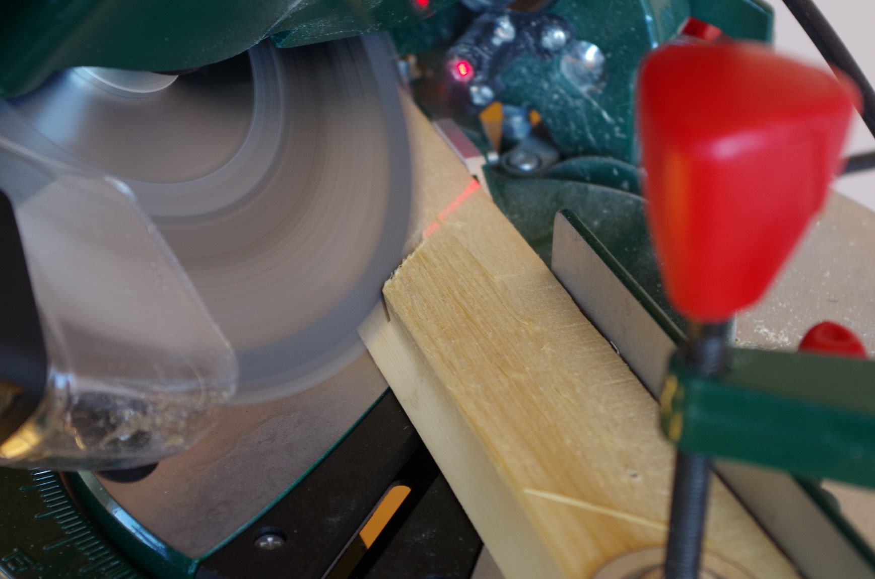

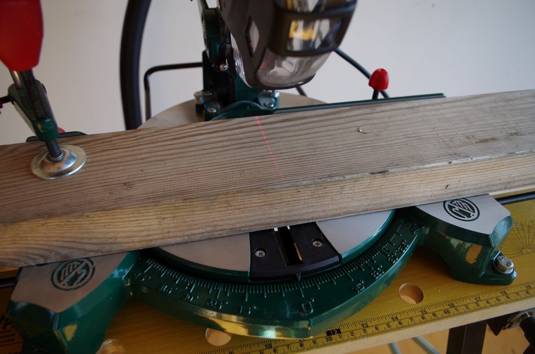

    Щом ще режем, първо искаме да знаем какво точно ще отрежем и в това отношение лазерният показалец е страхотен помощник. Той се пуска независимо със собствен ключ и показва много точно линията на среза, като поне моето око не може да улови никакво отклонение. Наистина помага. Светлината е достатъчно ярка, за да се вижда и на по-светло и по-тъмно дърво, дори и в доста добре осветено помещение. Е, предполагам, че на пряка слънчева светлина ще се губи, ако не използвате очила с червен филтър, но да не издребняваме. Трябва само от време на време да се почиства прозорчето на лазерчето, защото неминуемо по него полепват стърготини и тогава спира да се вижда.
    Единственото, което не ми харесва в лазер а е, че се пуска с отделен ключ, а не със задействането на циркуляра. Това има две следствия за такива като мен, които никога не правят нещата когато и както трябва, а винаги набързо и в последния момент – първо се сещам да го включа, едва когато вече съм стиснал ръкохватката и се вгледам в бъдещия разрез…, което ме дразни, защото не се научавам и всеки път правя едно и също, и второ… изключвам го следващия път като влезна в стаята, защото в секундата в която съм отрязал, това което ми е трябвало, вече мисля за нещо друго и забравям лазера включен… Но това да му е кусурс, както се казва.

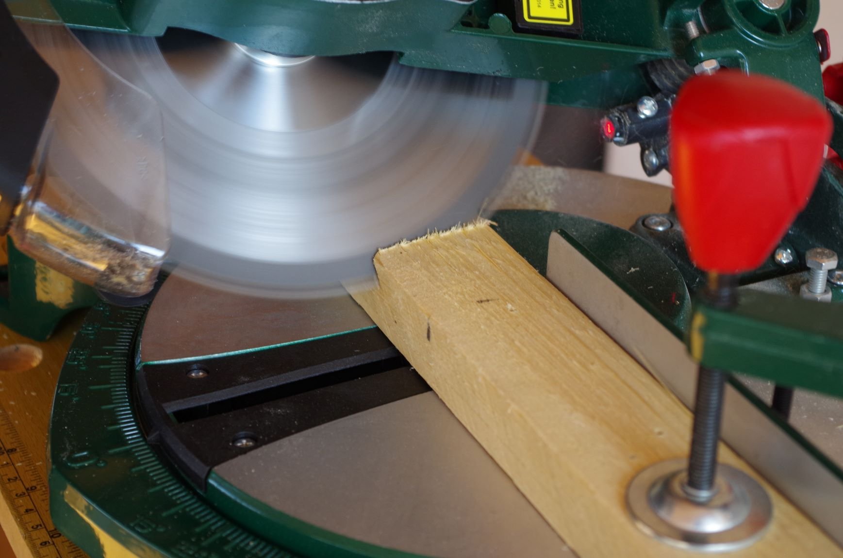

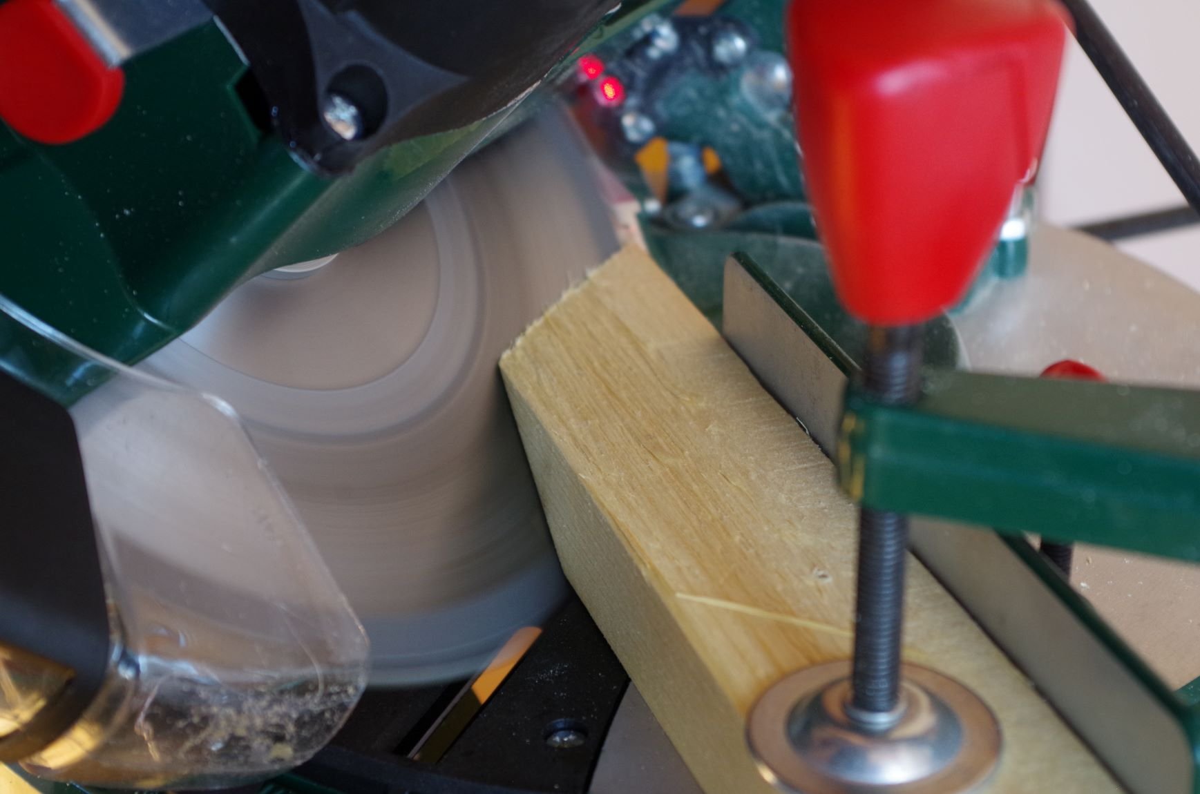

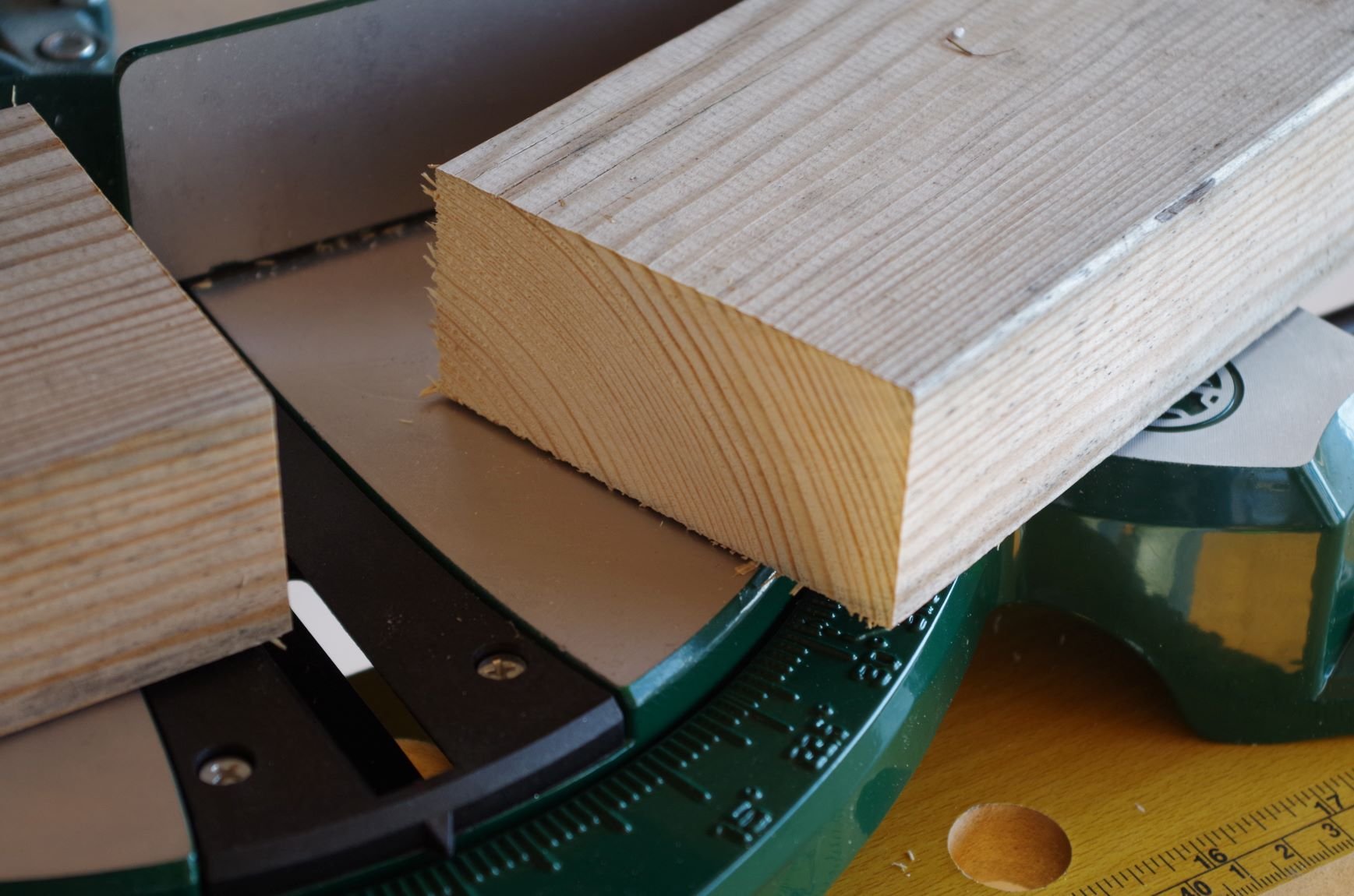

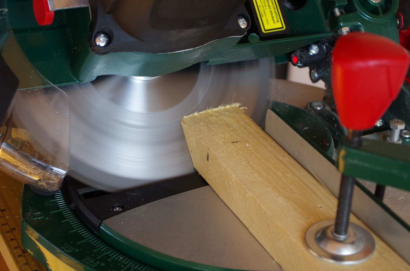

    Време е за първия прав срез – да видим дали работи?
    Натиснете снимката за да я уголемите  Име:IMGP7554.JPG Прегледи:0 Размер:228.8 КБ ID:6562230
    Натиснете снимката за да я уголемите  Име:IMGP7556.JPG Прегледи:0 Размер:149.8 КБ ID:6562231
    Линията на среза идеално съвпада с лазерния показалец.
    Натиснете снимката за да я уголемите  Име:IMGP7557.JPG Прегледи:0 Размер:213.3 КБ ID:6562232
    Срезът (естествено) е абсолютно гладък и равен, няма никакво „откъсване“ или сцепване в края на среза.
    Но това и с трион го мога (е не чак толкова идеално).

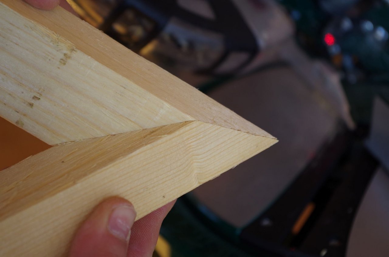

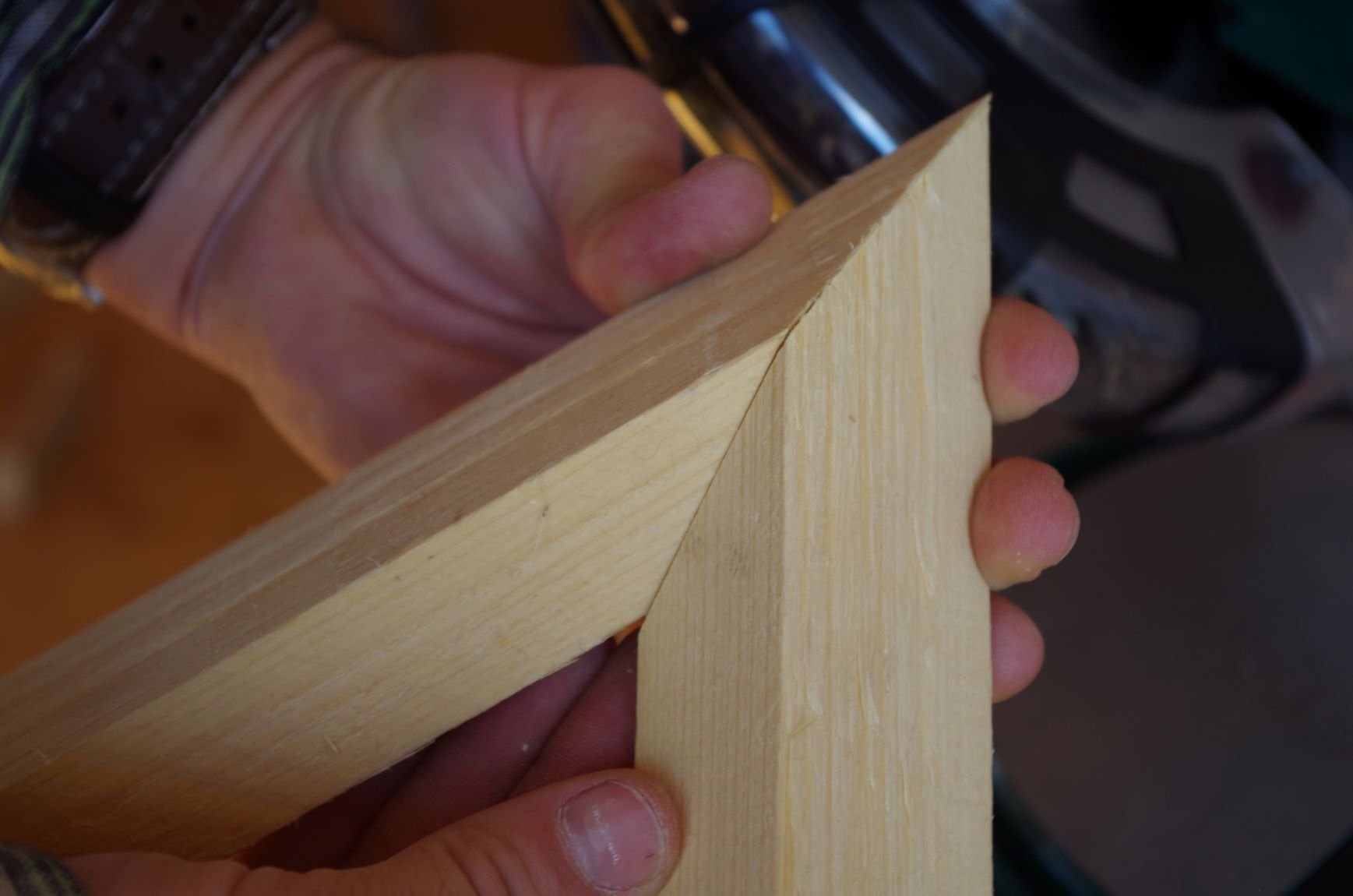

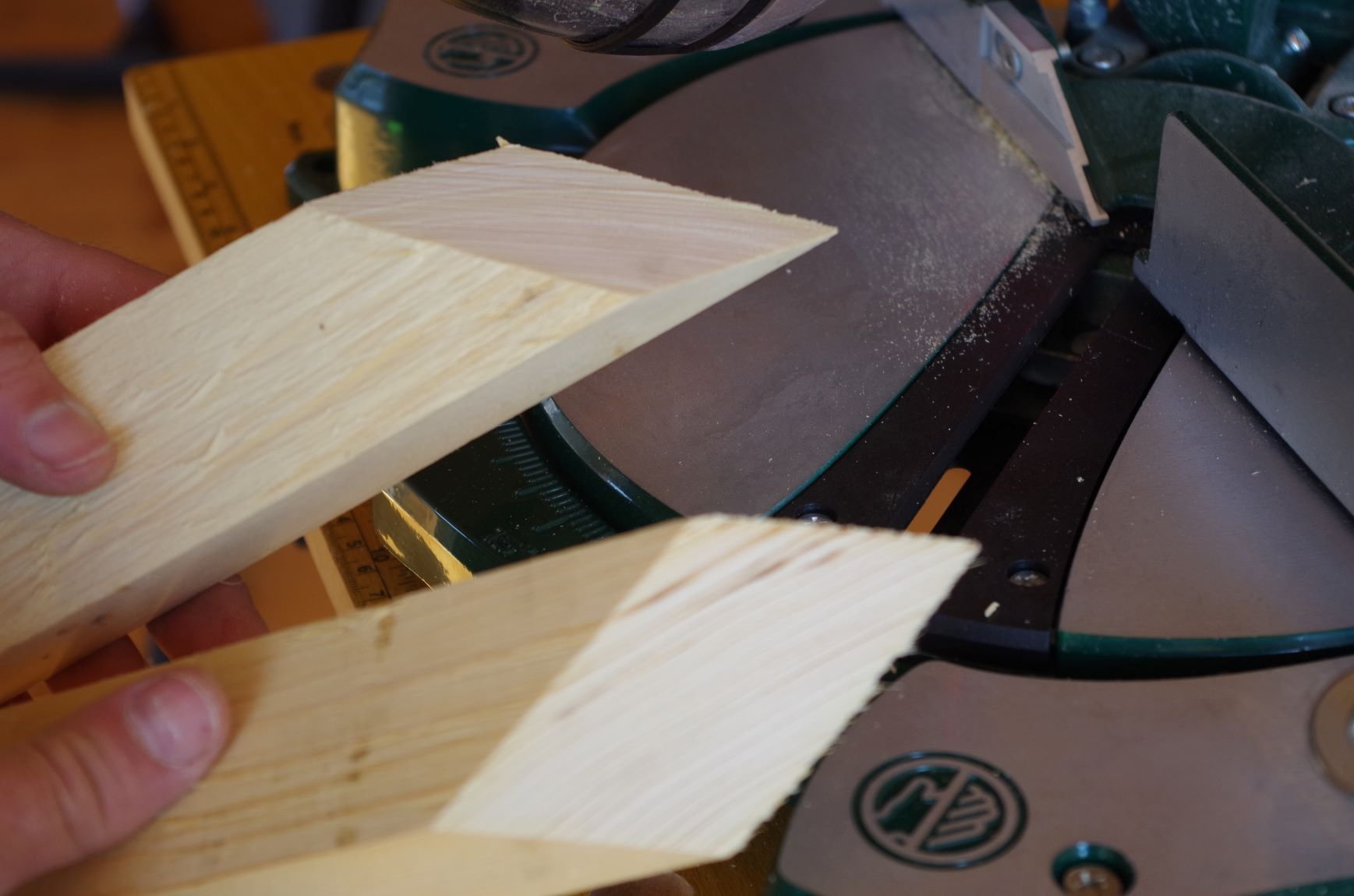

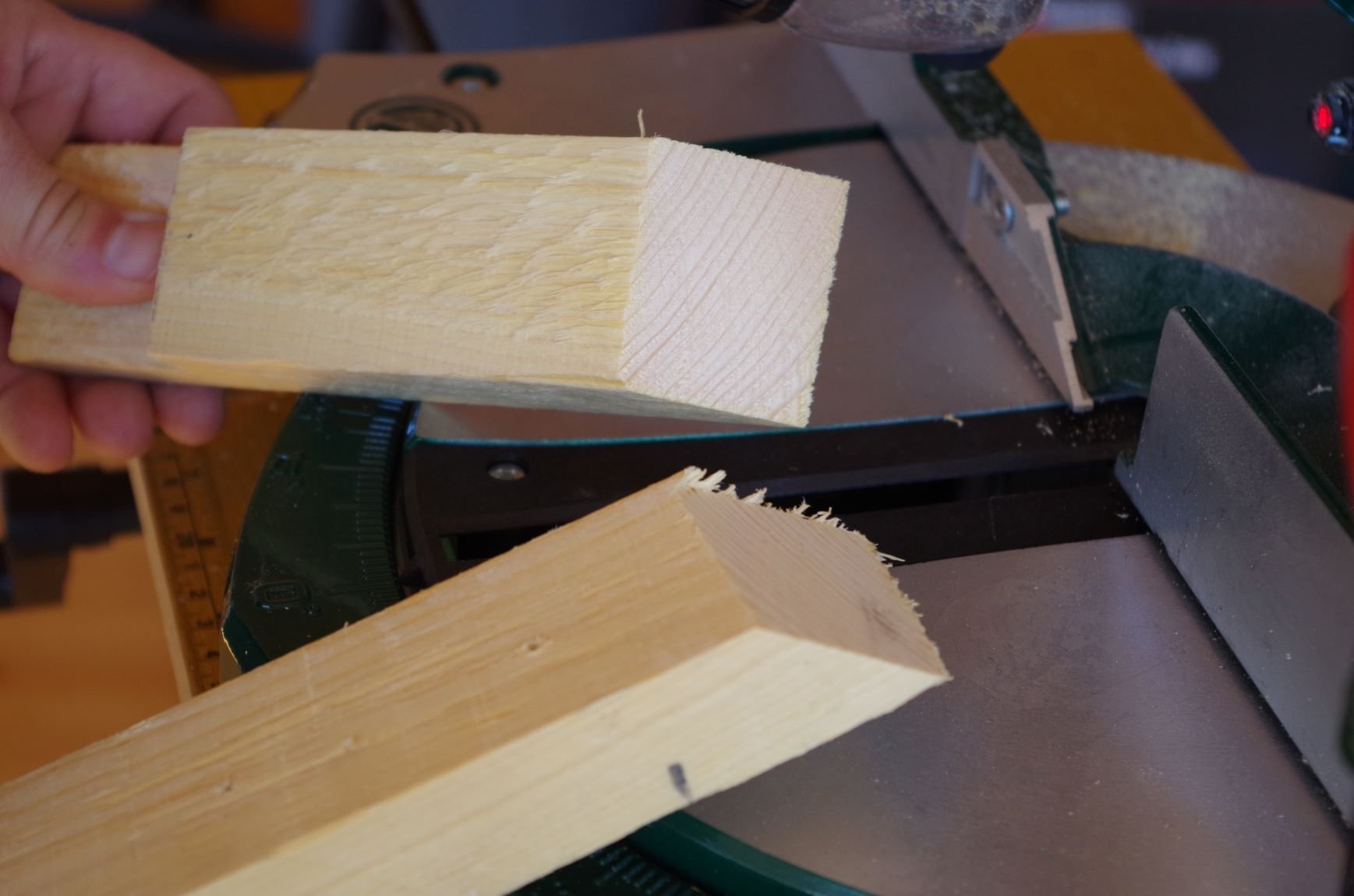

    Тук номерът е в срезовете под ъгъл. Циркулярът позволява наклонени срезове от 0 до 45о, като има разграфяване от задната страна и се фиксира на желания ъгъл с винтова стяга. Да видим там какво се получава:
    Натиснете снимката за да я уголемите  Име:IMGP7538.JPG Прегледи:0 Размер:205.5 КБ ID:6562501
    Натиснете снимката за да я уголемите  Име:IMGP7561.JPG Прегледи:0 Размер:175.0 КБ ID:6562234
    Натиснете снимката за да я уголемите  Име:IMGP7562.JPG Прегледи:0 Размер:174.2 КБ ID:6562502
    Натиснете снимката за да я уголемите  Име:IMGP7563.JPG Прегледи:0 Размер:145.6 КБ ID:6562503
    Натиснете снимката за да я уголемите  Име:IMGP7564.JPG Прегледи:0 Размер:136.3 КБ ID:6562504

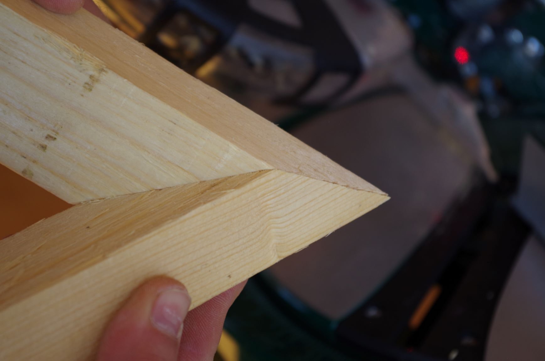

    Изненадващо, двата отрязани под 45о елемента пасват точно до милиметър и образуват абсолютно прав ъгъл. Брей.

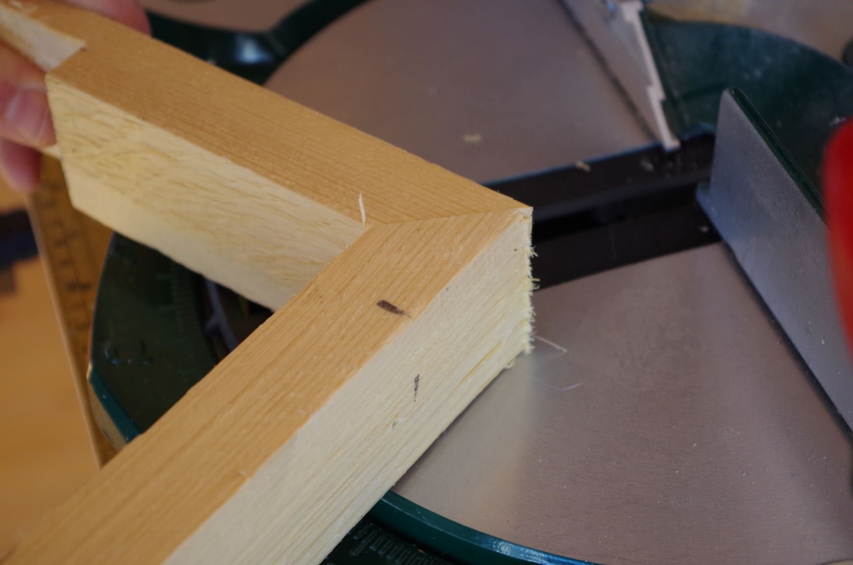

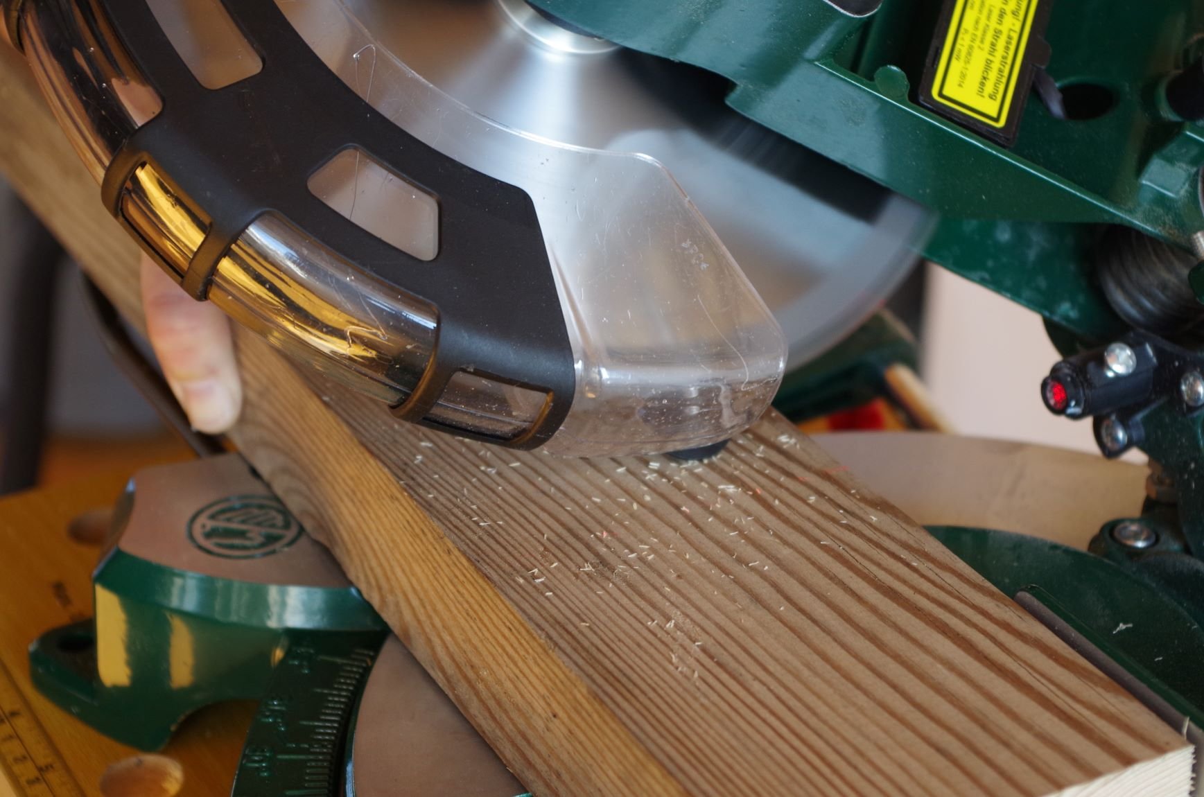

    Я да видим второ ниво – наклонен срез, но и със хоризонтален ъгъл на среза:
    Натиснете снимката за да я уголемите  Име:IMGP7565.JPG Прегледи:0 Размер:150.1 КБ ID:6562505
    Натиснете снимката за да я уголемите  Име:IMGP7567.JPG Прегледи:0 Размер:155.9 КБ ID:6562506
    Натиснете снимката за да я уголемите  Име:IMGP7568.JPG Прегледи:0 Размер:147.0 КБ ID:6562507
    Натиснете снимката за да я уголемите  Име:IMGP7569.JPG Прегледи:0 Размер:115.1 КБ ID:6562508
    Натиснете снимката за да я уголемите  Име:IMGP7570.JPG Прегледи:0 Размер:111.2 КБ ID:6562509
    Отново идеално съвпадане на детайлите. От тук нататък с ъглите е само фантазия.
