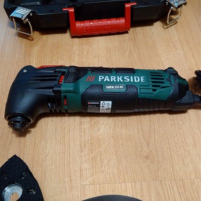

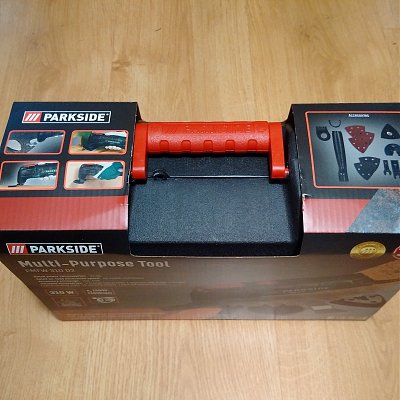

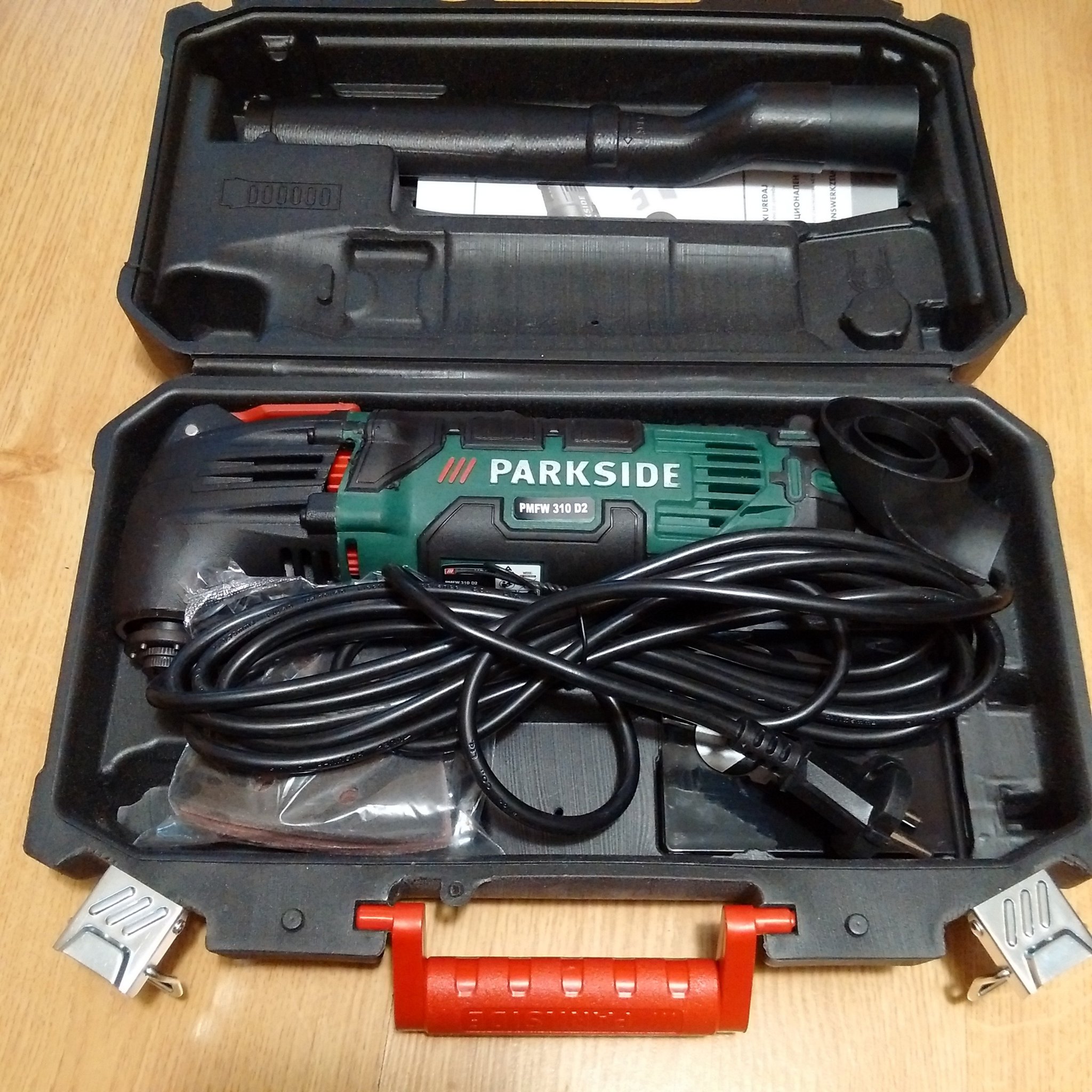

    Какво получаваме при покупката на този инструмент.
    Натиснете снимката за да я уголемите  Име:IMG_20200112_084157.jpg Прегледи:0 Размер:635.8 КБ ID:6548089
    Натиснете снимката за да я уголемите  Име:IMG_20200112_084443.jpg Прегледи:0 Размер:529.7 КБ ID:6548090

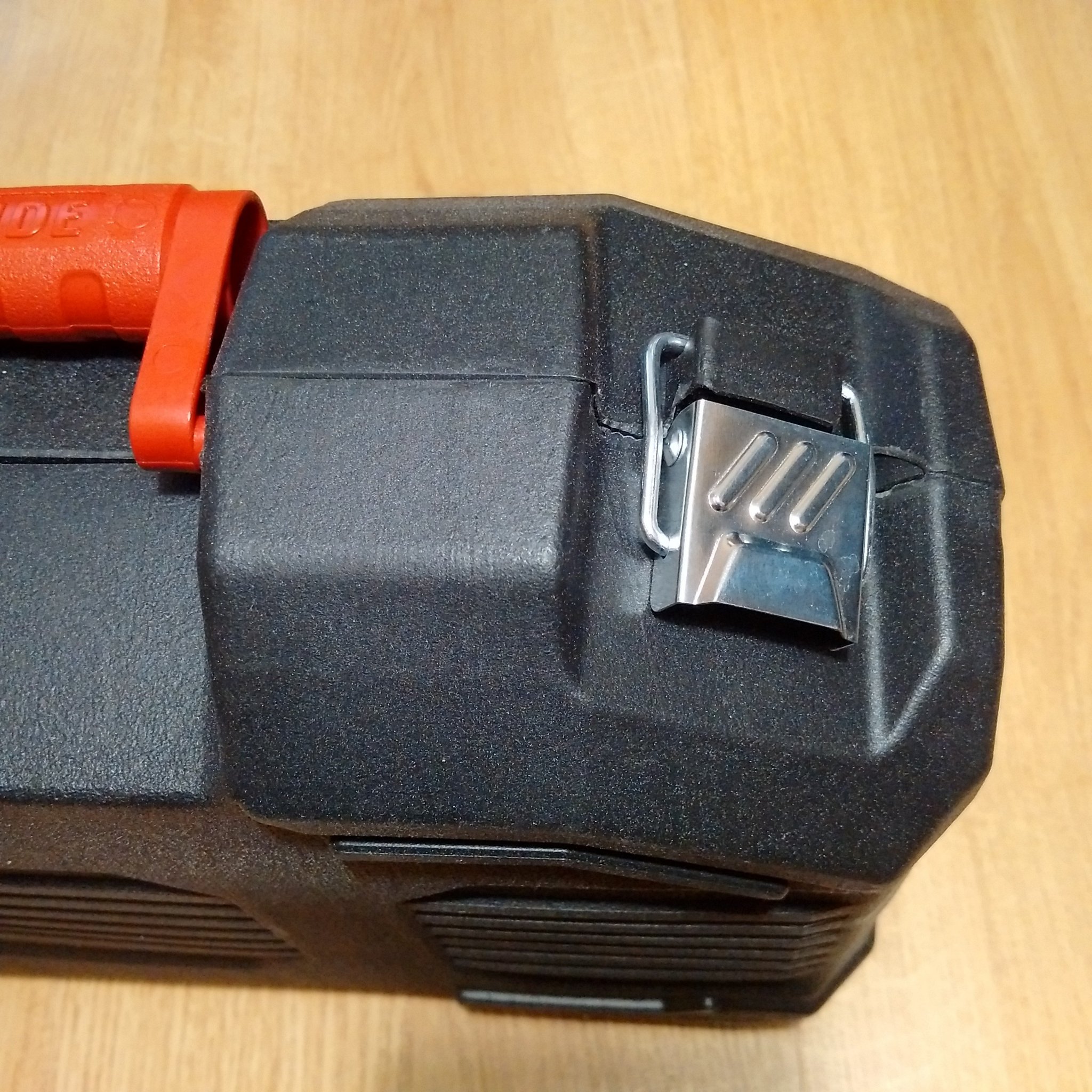

    Добре опакована кутия.

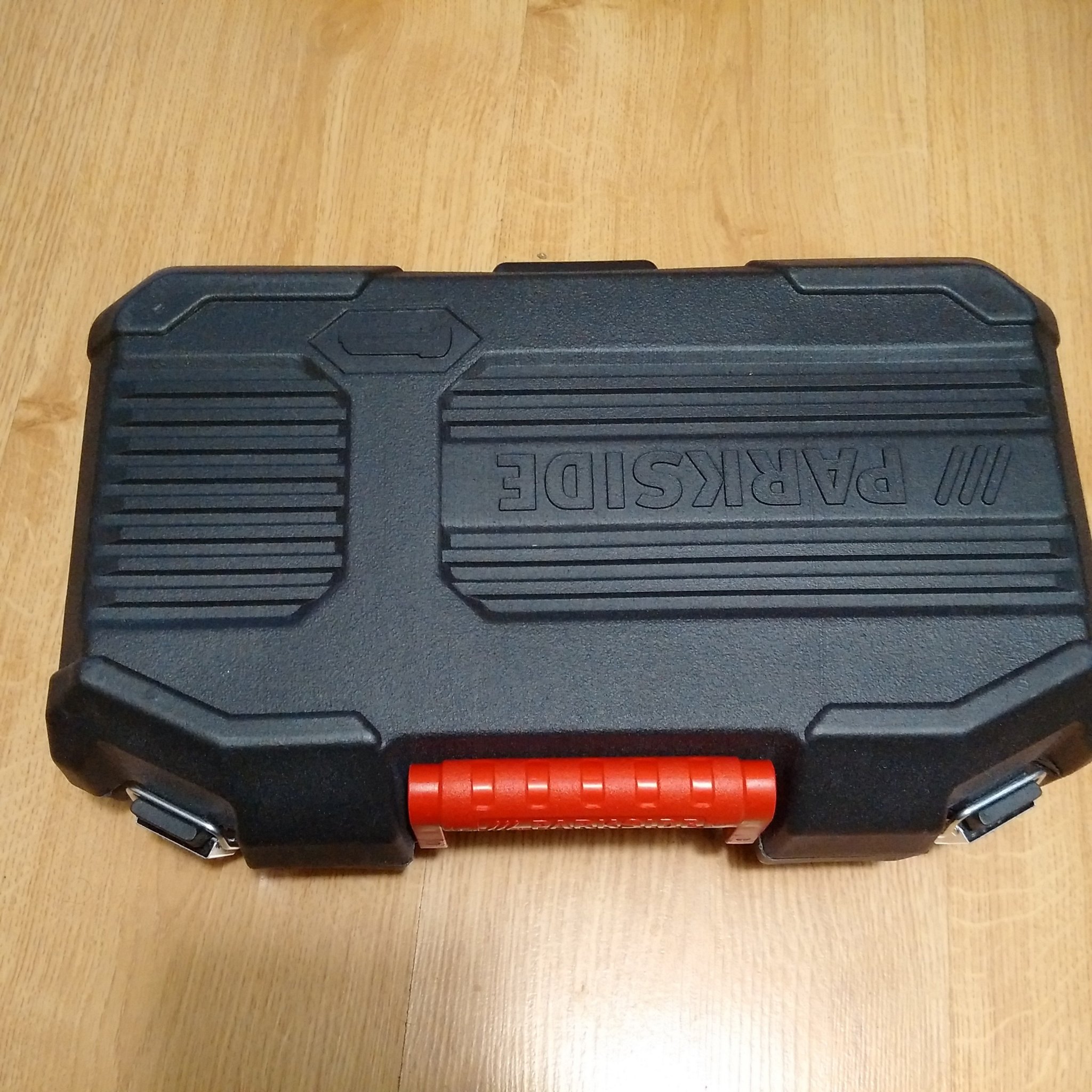

    Пластмасов куфар с метални закопчалки.
    Натиснете снимката за да я уголемите  Име:IMG_20200112_084525.jpg Прегледи:0 Размер:719.9 КБ ID:6548091Натиснете снимката за да я уголемите  Име:IMG_20200112_084556.jpg Прегледи:0 Размер:611.3 КБ ID:6548092

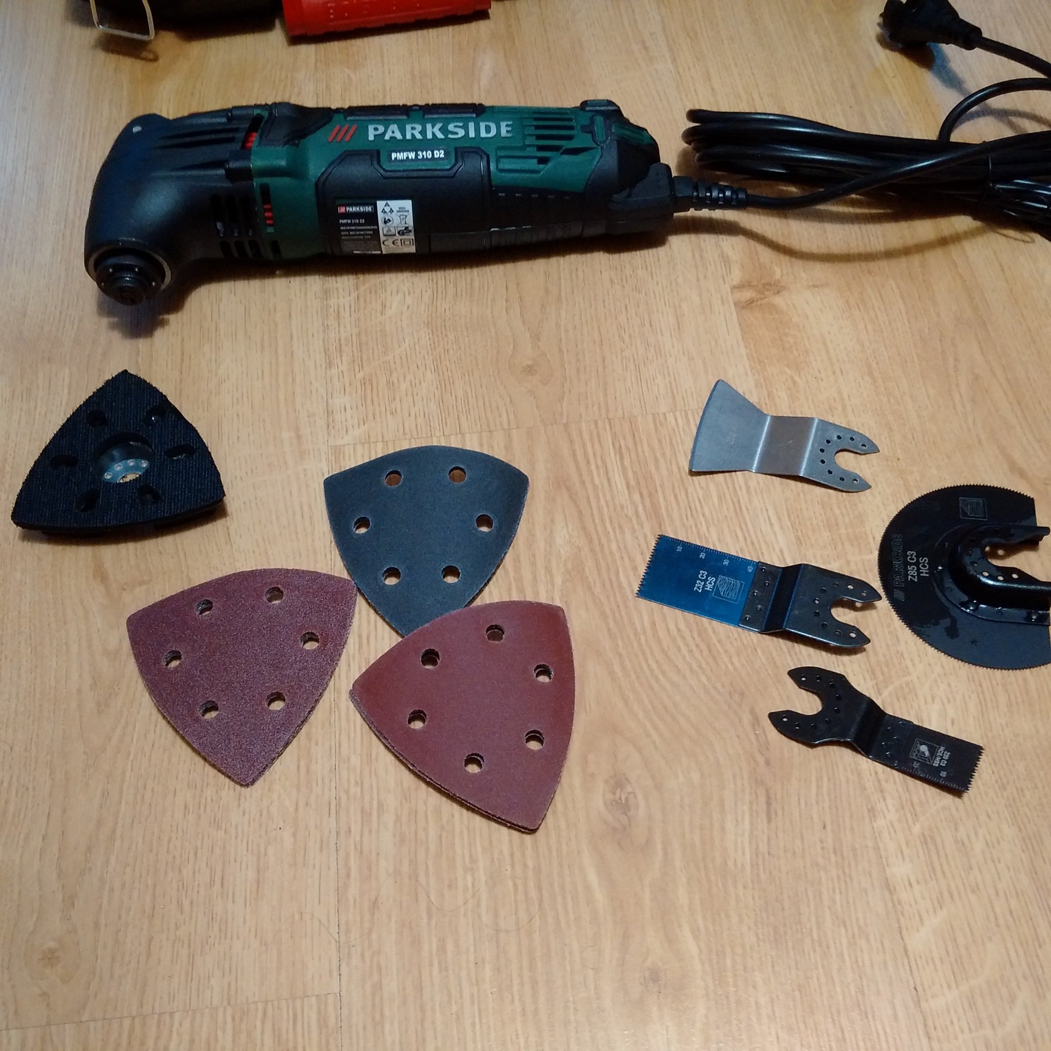

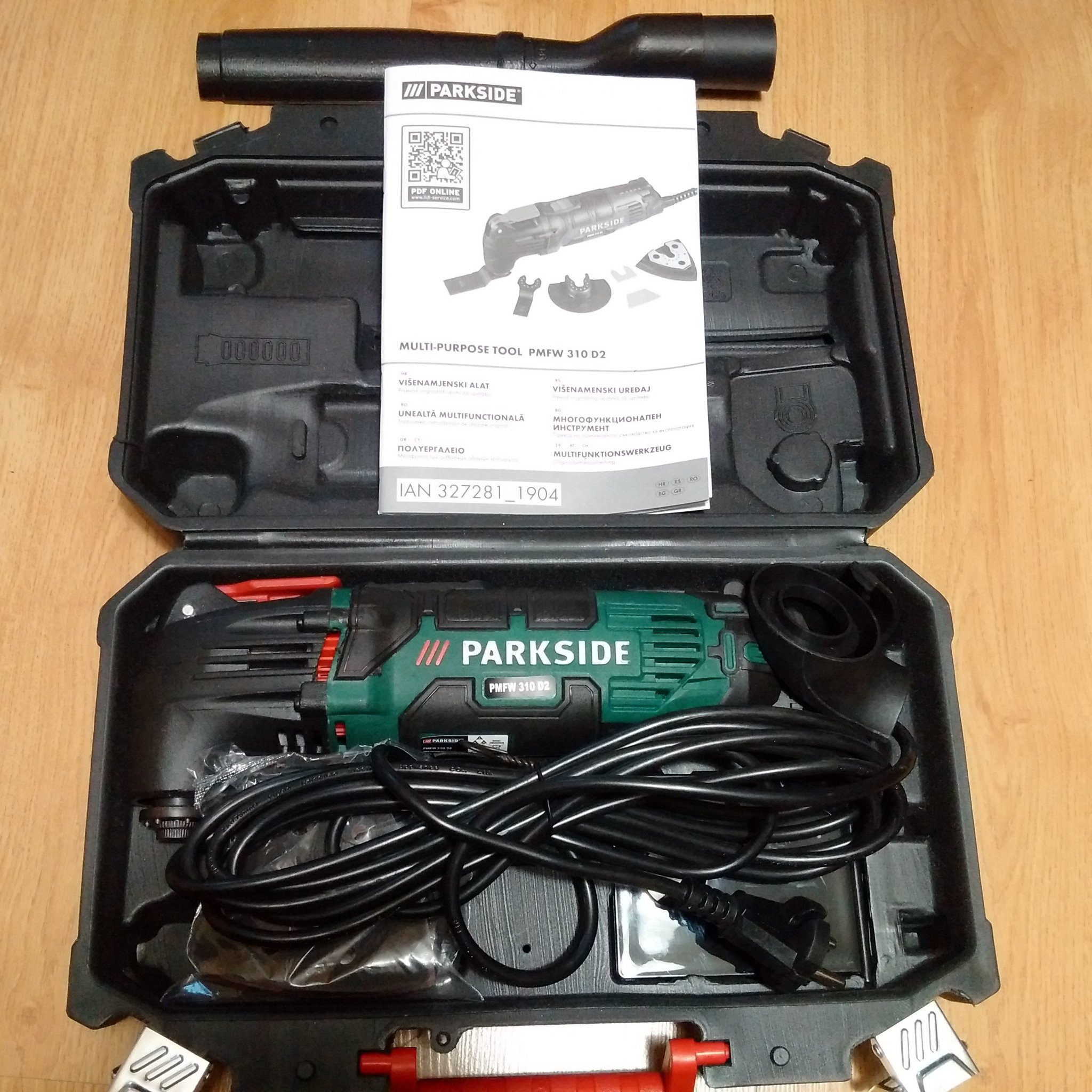

    И съдържанието на кутията:
    Натиснете снимката за да я уголемите  Име:IMG_20200112_084619.jpg Прегледи:0 Размер:626.5 КБ ID:6548093Натиснете снимката за да я уголемите  Име:IMG_20200112_084706.jpg Прегледи:0 Размер:592.8 КБ ID:6548094Натиснете снимката за да я уголемите  Име:IMG_20200112_085004.jpg Прегледи:0 Размер:561.6 КБ ID:6548095Натиснете снимката за да я уголемите  Име:IMG_20200112_085020.jpg Прегледи:0 Размер:542.6 КБ ID:6548096

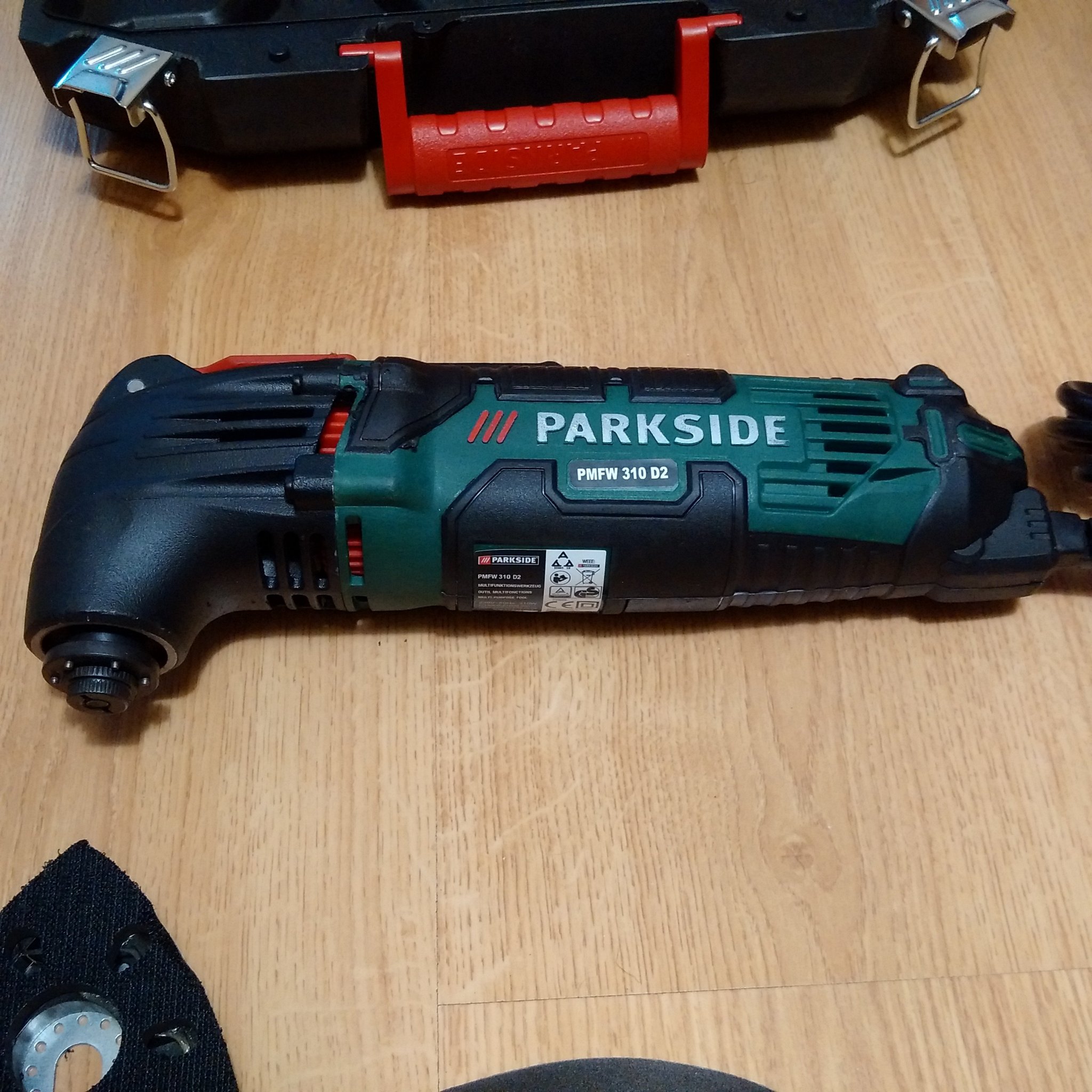

    Корпусът на машината е в традиционния зелен цвят на PARKSIDE, солидно изглеждаща пластмаса и метална глава отпред. Удобна в ръката и с противоплъзгащи елементи. Ергономията му е на нивото на други чисто професионални инструменти.
    Дължината на захранващия кабел е 4 метра - според мен напълно достатъчно.
    Пет инструмента:

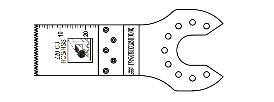

    1. Потапящ се нож (20 mm) Z20 C3
    Подходящ за следните материали:
    алуминиеви и медни ламарини и тръби до
    около 3 mm
    Приложение:
    рязане и отрязване на тръби и ламарини
    Натиснете снимката за да я уголемите  Име:Image_2020-01-14 11-52-35.968.png Прегледи:0 Размер:53.9 КБ ID:6548099

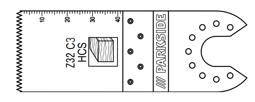

    2. Потапящ се нож (32 mm) Z32 C3
    дърво, пластмаса, гипс и други меки материали
    Приложение:
    – отрязване и рязане чрез потапяне
    – рязане в близост до ръбове и на труднодостъпни места
    Пример: рязане на отвори в стени от леки
    строителни материали
    Натиснете снимката за да я уголемите  Име:Image_2020-01-14 11-53-06.103.png Прегледи:0 Размер:63.1 КБ ID:6548098

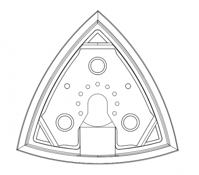

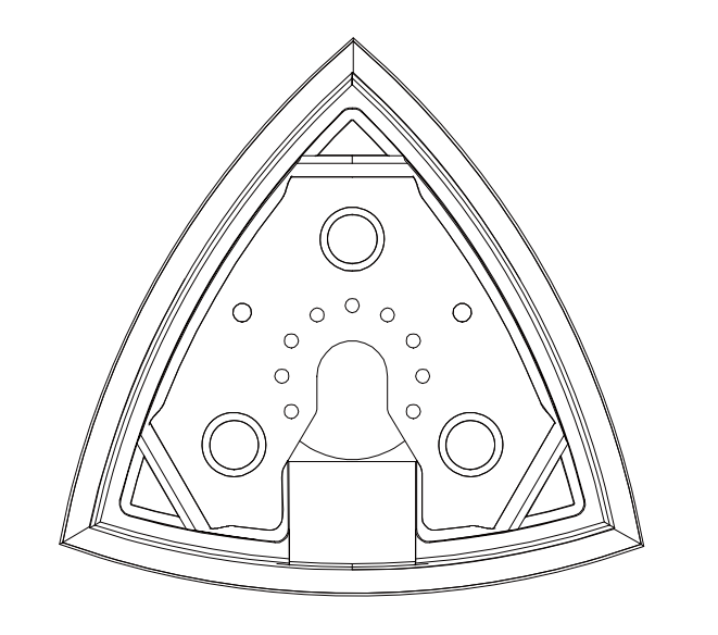

    3. Шлифовъчна плоча
    Подходяща за дърво, метал, сваляне на боя с шкурките от окомплектовката. Необходимо е само да подберем подходящата едрина.
    Приложение:
    шлифоване на ръбове и труднодостъпни места
    Натиснете снимката за да я уголемите  Име:Image_2020-01-14 11-53-25.920.png Прегледи:0 Размер:107.1 КБ ID:6548100
    Шкурки с едрина 60, 120, 240.

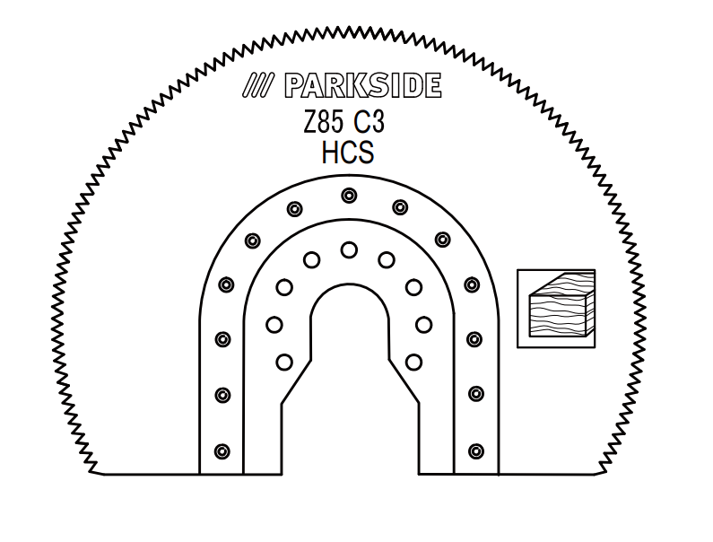

    4. Сегментен нож Z85 C3
    Подходящ за дърво
    Приложение:
    Пример: обработка на паркет и др. подови
    настилки, включително с рязане чрез потапяне
    Натиснете снимката за да я уголемите  Име:Image_2020-01-14 11-53-55.307.png Прегледи:0 Размер:90.4 КБ ID:6548101

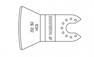

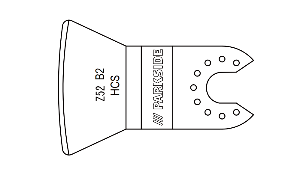

    5. Остъргващ нож Z52 B2
    остатъци от строителен разтвор, бетон, лепило
    за керамични плочки, лепило за мокети, боя и
    силикон
    Приложение:
    – отстраняване на остатъци от материали,
    например лепила за керамични плочки при
    смяна на повредени керамични плочки
    Натиснете снимката за да я уголемите  Име:Image_2020-01-14 11-54-45.799.png Прегледи:0 Размер:51.6 КБ ID:6548103
    Освен инструментите има и приспособление за събиране на прах, състоящо се от две части. Трябва само да се монтира и да се върже към прахосмукачката, с което поне за малко можете да отложите скандала относно чистотата у дома.
    Инструментите се закрепват за главата чрез доста добре замислен механизъм, много здраво и винаги на пет точки, без да е необходим някакъв друг инструмент.
    Ъгълът на закрепване може да бъде избиран произволно.
    Натиснете снимката за да я уголемите  Име:IMG_20200112_085039.jpg Прегледи:0 Размер:410.4 КБ ID:6548097

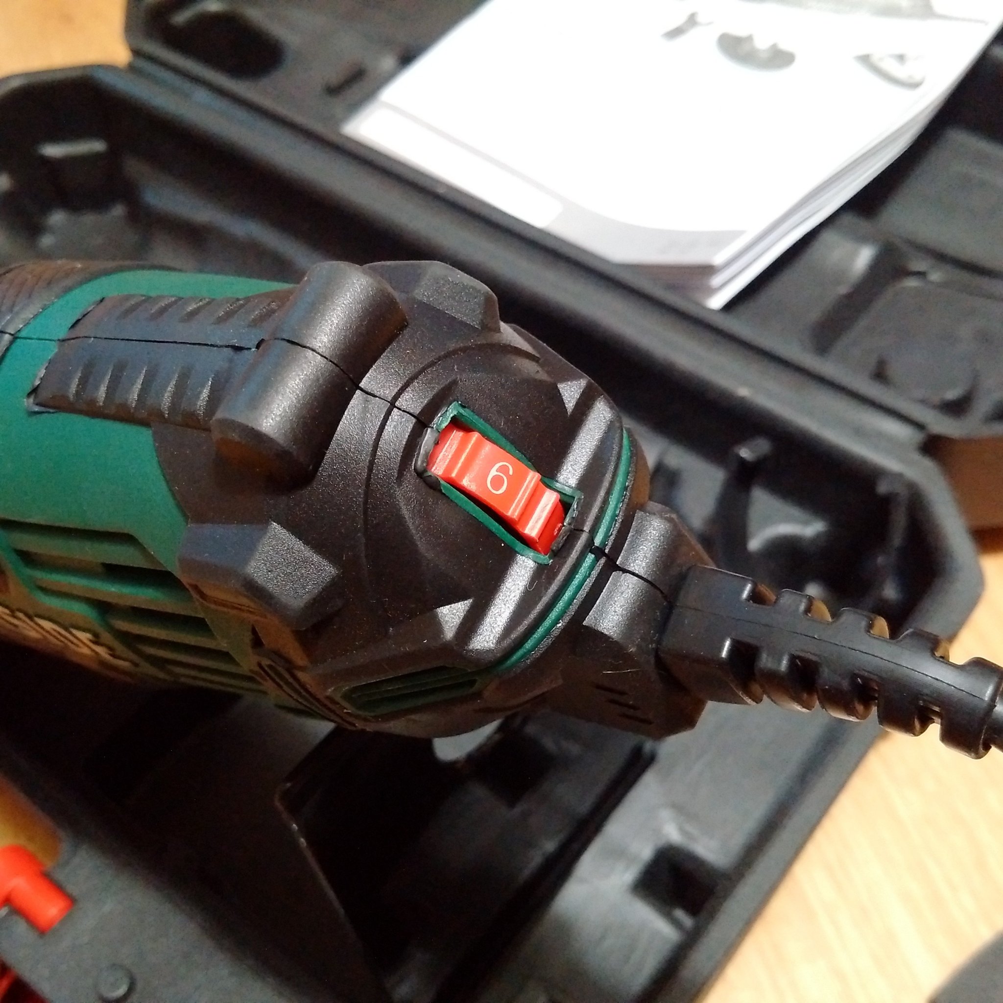

    Регулаторът на обороти си го има като при повечето съвремени уреди, но не пречи. Намерили са му доста подходящо място.

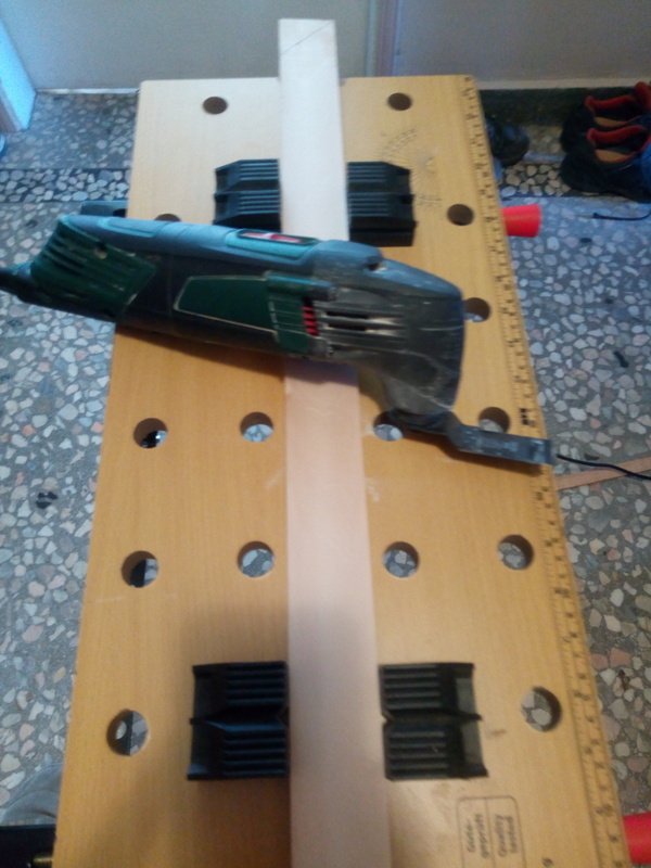

    С рязането на дърво нямах съмнение, че ще се справи, но друго си е "Око да види и ръка да пипне":

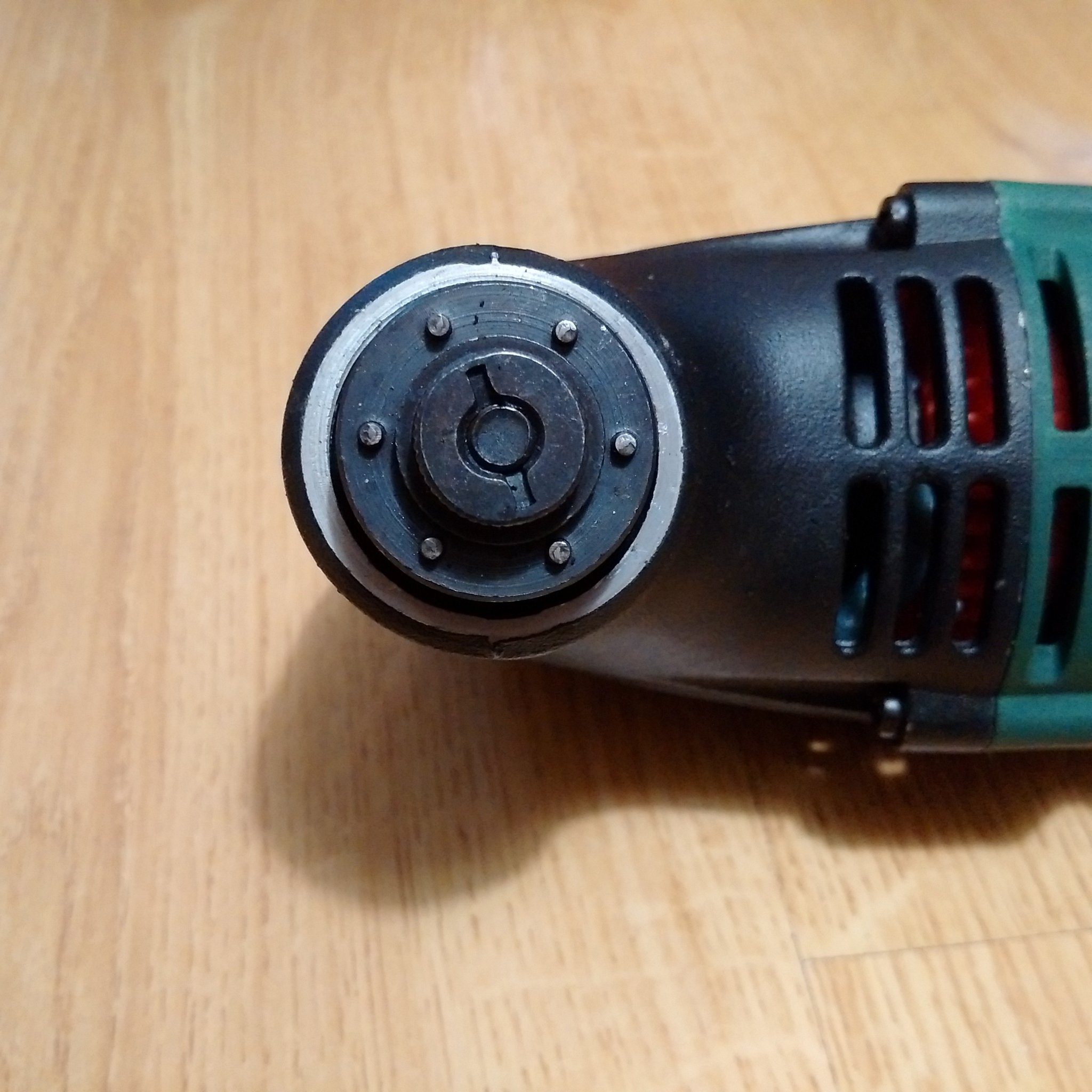

          Много добра работи ми върши по-стар модел (PMFW 310 В1) на това. За рязане и шлайфане на трудно достъпни места - примерно почистване на паркета под радиаторите на парното, рязане близо до стени или някакви предмети. Използвах си го и за рязане на первазите за паркета.
          Натиснете снимката за да я уголемите  Име:P_20171031_115716.jpg Прегледи:25 Размер:72.9 КБ ID:6549408
          Също и за оформяне на отвори за брава, гнезда за панти и т.н.
          Като гледам, сменили са фиксирането на инструмента. На моя това става с имбусно болтче с шестогран. Ако не се затегне много добре е склонно към разхлабване от вибрациите и в един момент инструментът започва да се мандахерца.
          Между другото, ножовете на мултитула на Парксайд не стават на уреди от, примерно, Бош, защото отворите им са кръгли.
          Последно редактирано от Чавдар (V93); 18-01-20, 10:37.
