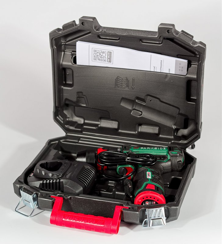

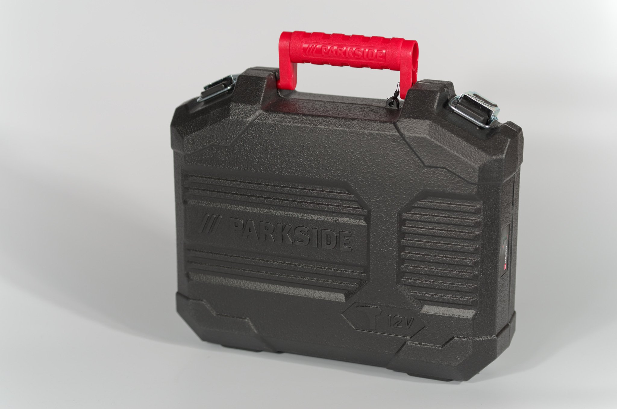

    Да поразгледаме машината! Идва в куфарче. Ако не ви мързи всеки път да я прибирате в него, изглежда отлично, а като я сложите на рафта, е супер подредено.
    Натиснете снимката за да я уголемите  Име:_IMG1748.jpg Прегледи:0 Размер:256.5 КБ ID:6530692Натиснете снимката за да я уголемите  Име:_IMG1749.jpg Прегледи:0 Размер:242.6 КБ ID:6530700

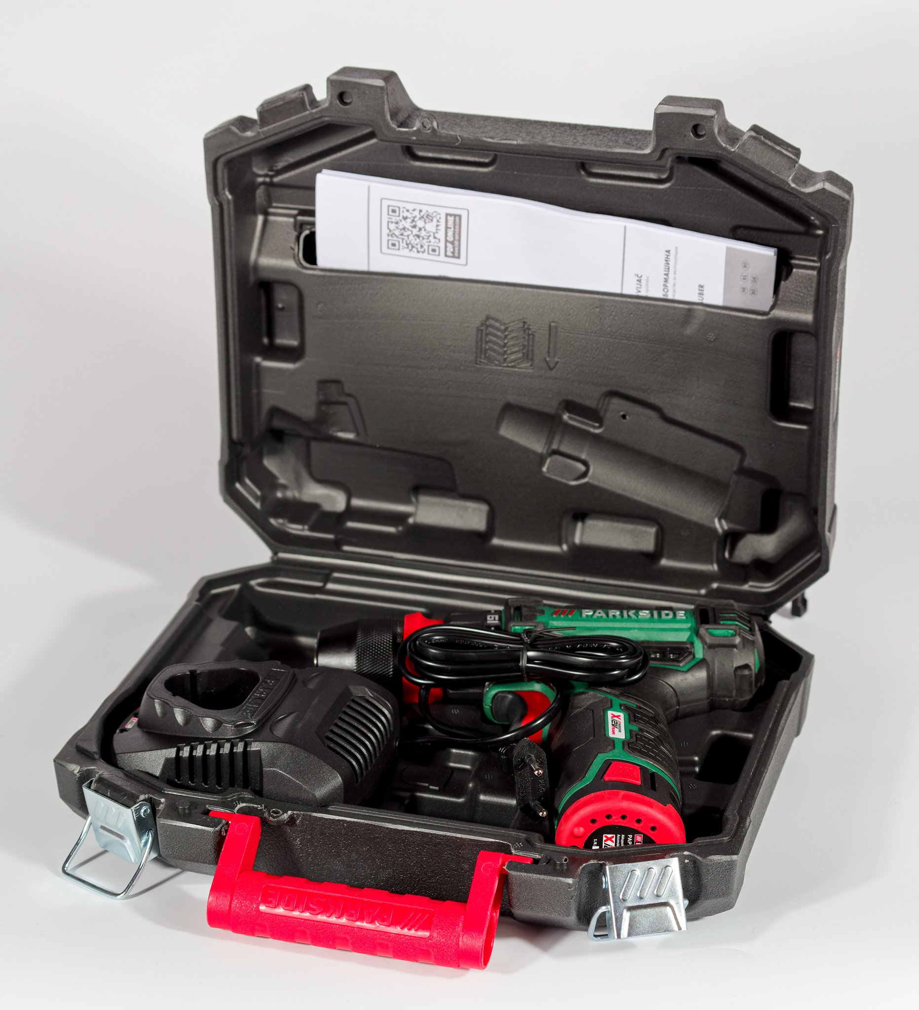

    Съдържанието:

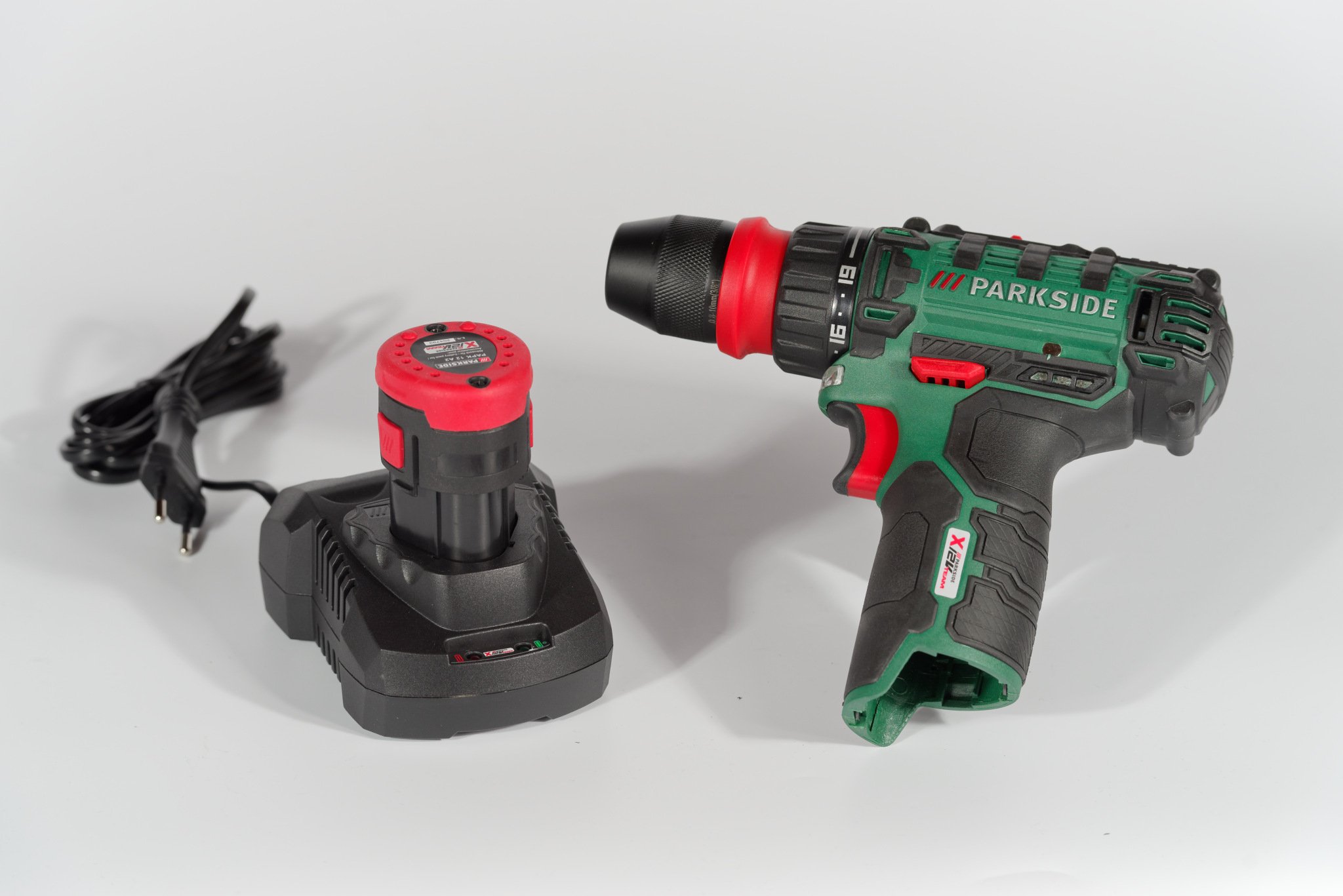

    Натиснете снимката за да я уголемите  Име:Pic_02.jpg Прегледи:0 Размер:395.3 КБ ID:6530723

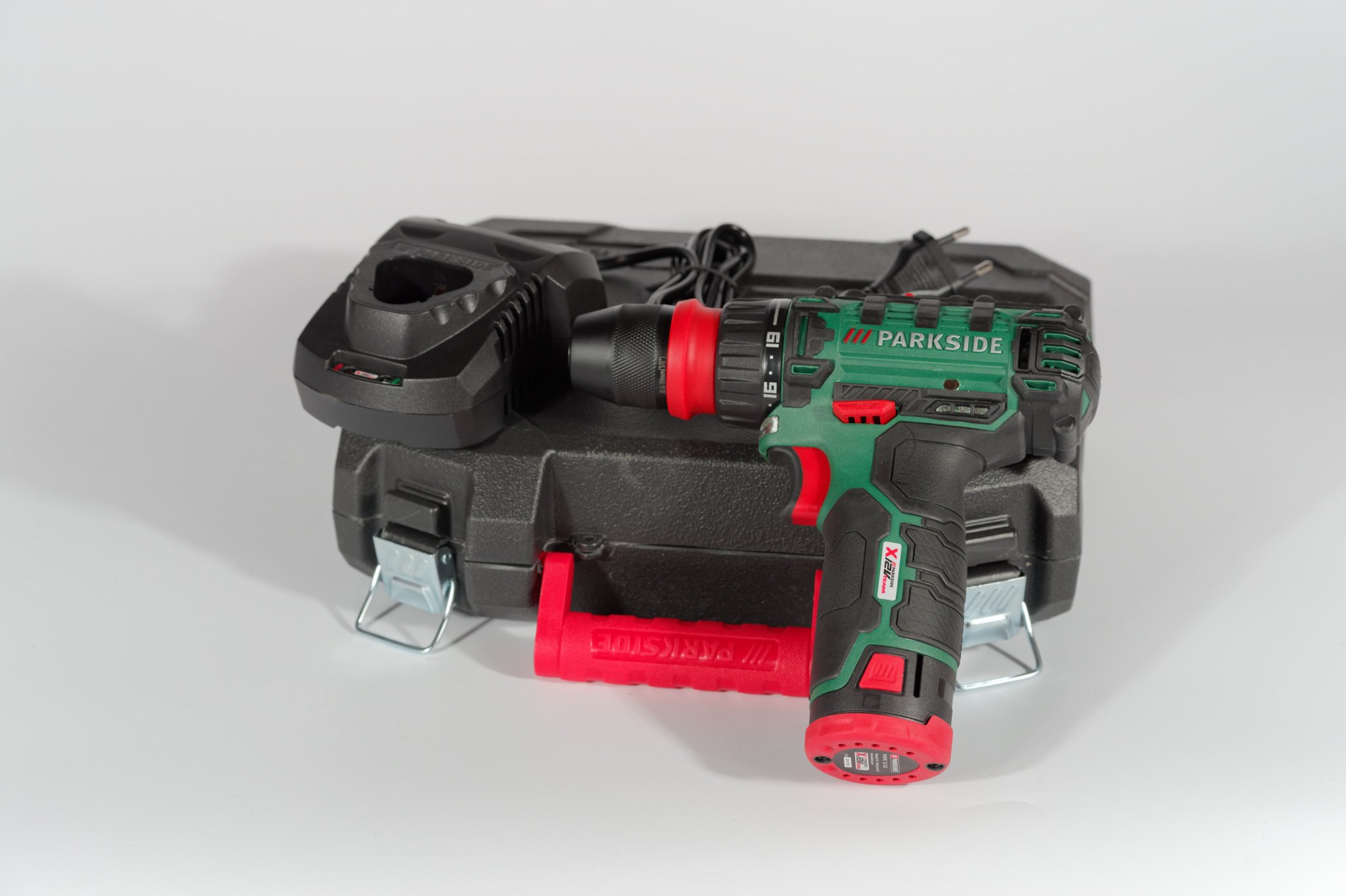

    Натиснете снимката за да я уголемите  Име:_IMG1753.jpg Прегледи:0 Размер:181.1 КБ ID:6530698Натиснете снимката за да я уголемите  Име:_IMG1756.jpg Прегледи:0 Размер:190.1 КБ ID:6530699

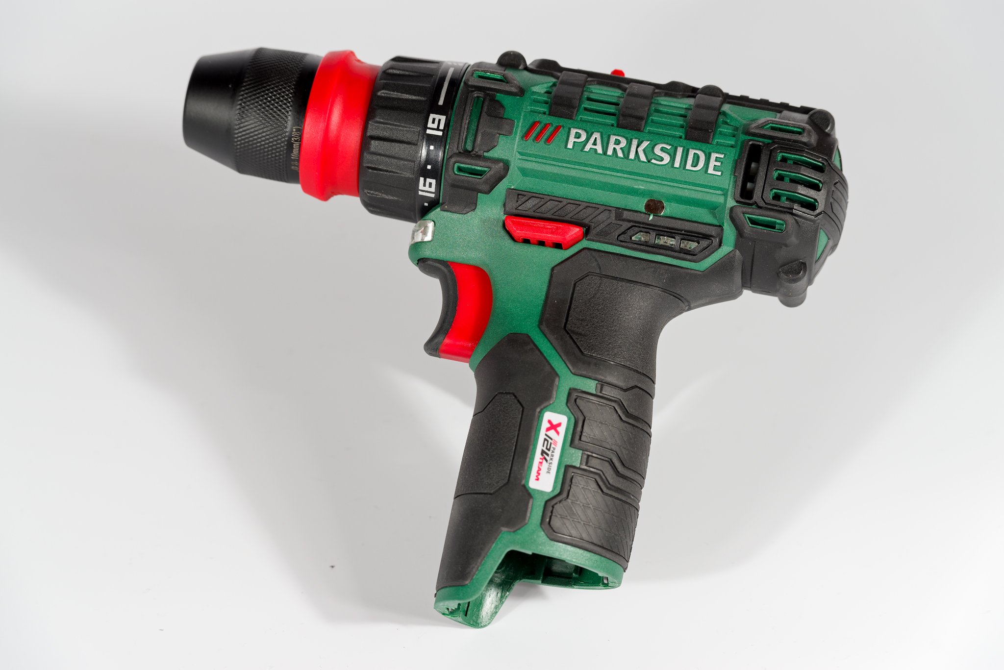

    На вид - малка, прибрана, удобно стои в ръката, а според жена ми била красива (според мен я впечатли светодиодчето отпред, което служи за фенерче). Мен пък ме учудва колко много време им трябваше на конструкторите да се сетят да слагат фенерче на ръчните машини.
    Батериите са литиево-йонни, което е добре, бързо се зареждат, (под час реално) нямат памет и не е зор да ги мисли човек. Слагат се на зарядното и след малко машината е готова за работа. Впрочем тук ще ви споделя едно "тайно знание", с което може да намалите амортизацията на всякакви литиево-йонни батерийни пакети, включително на телефони, ноутбуци, че и на настоящата бормашина. За батериите, най-доброто състояние, в което най-малко се амортизират с времето, е когато са заредени между 50% до 80%. "Под" и "над", не е добре. Дръжте ги така, доколкото и когато ви е възможно, ще изкарат най-дълго…

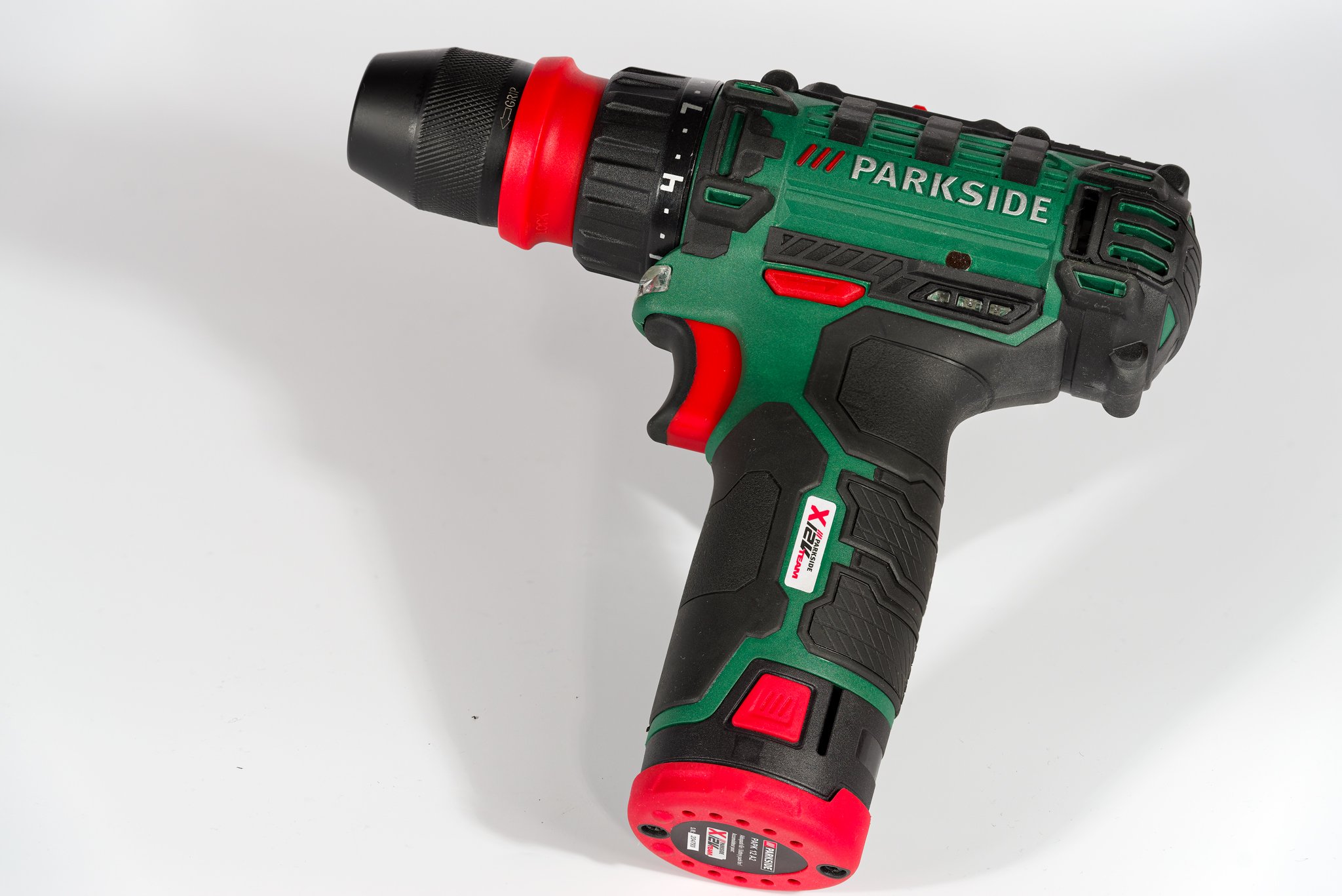

    Натиснете снимката за да я уголемите  Име:Pic_04.jpg Прегледи:0 Размер:239.5 КБ ID:6530724
    Първи впечатления:
    Малка (за мен), удобна, лека!
    Фенерчето отпред, освен че свети, когато работи, може да се включи и самостоятелно, (с леко натискане на спусъка) - определено е удобно. Не ми харесва, че светодиодът е леко синкав, можеха да сложат по-приятен.
    Заключването на патронника е удобно, стягане-отвиване, става безпроблемно и бързо. Голям плюс!
    Натиснете снимката за да я уголемите  Име:Pic_01.jpg Прегледи:0 Размер:249.1 КБ ID:6530725

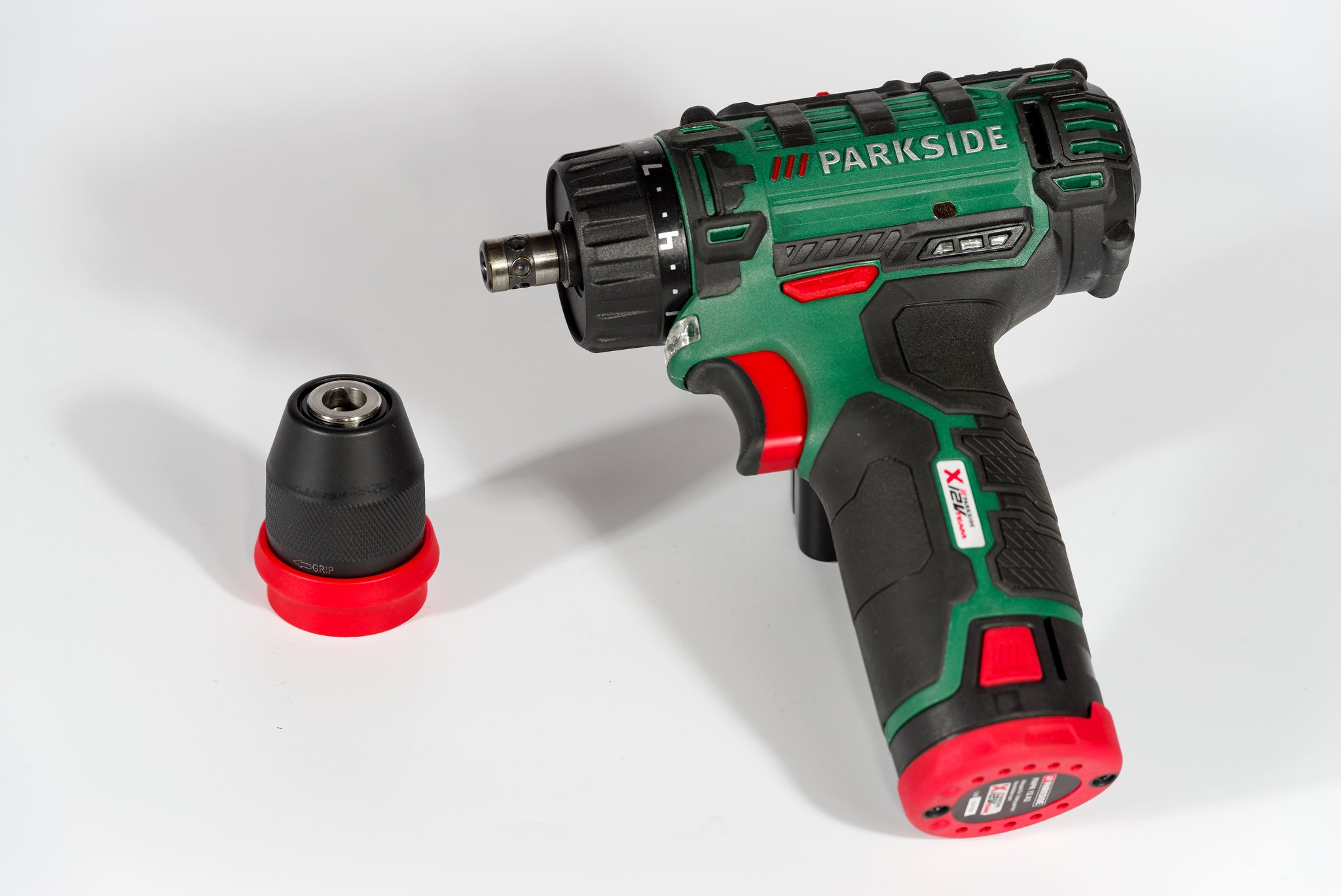

    Откачването на патронника (с натискане на червената част и издърпване) е добра идея, а с "отличен" оценявам "хрумката" шпинделът да е направо с място за „битчета“ (с магнитче). Така няма нужда от преходници и постоянно завиване-отвиване. С тази машина махате патронника и веднага я ползвате за завиване на болтове, винтове и прочее… Слагате патронника, пробивате… Бързо и удобно. Може и да не се сваля бургията.
    Натиснете снимката за да я уголемите  Име:Pic_03.jpg Прегледи:0 Размер:205.0 КБ ID:6530722
    Регулируемото усилие на патронника, на мен ми е неособено информативно като усещане, не че има голямо значение, важното е да работи. Макар че, признавам си, не я ползвам особено тази екстра. Винаги съм на „макс“, нямам нерви да регулирам и съобразявам усилие… Когато трябва, ще спра или поне така си мисля.
    Има информация за състояние (заряд) на батерията (цветна светодиодна стълбица) - тук отбелязвам още един плюс, особено ако нямате идея колко е заредена, или кога за последно сте я ползвали.

    Едно допълнение,не е необходимо да се сваля бита когато се поставя патронника. Стига битът да не е удължен. Така преходът от пробиване към завиване е още по лесен,само се сваля или слага патронника със свредлото. Това сигурно е седмият модел на въпросния винтоверт, почна се с 1,3Ah, после 1,5 , 2 а сега може да се оборудва и с 4Ah батерия. Аз имам модела PBSA 12A1 от 2016г.,батерията още си е добре,само зарядното се прецака на втората година, та ми го смениха гаранционно.

      Ей сега ще пробвам с моите "битчета" супер идея е това, благодаря!

                        Имам такава, добра е, единствен недостатък е че има луфт във връзката на оста с патронника, от тази бърза връзка за свалянето му. Това е кофти при опит за пробиване на точни отвори.
