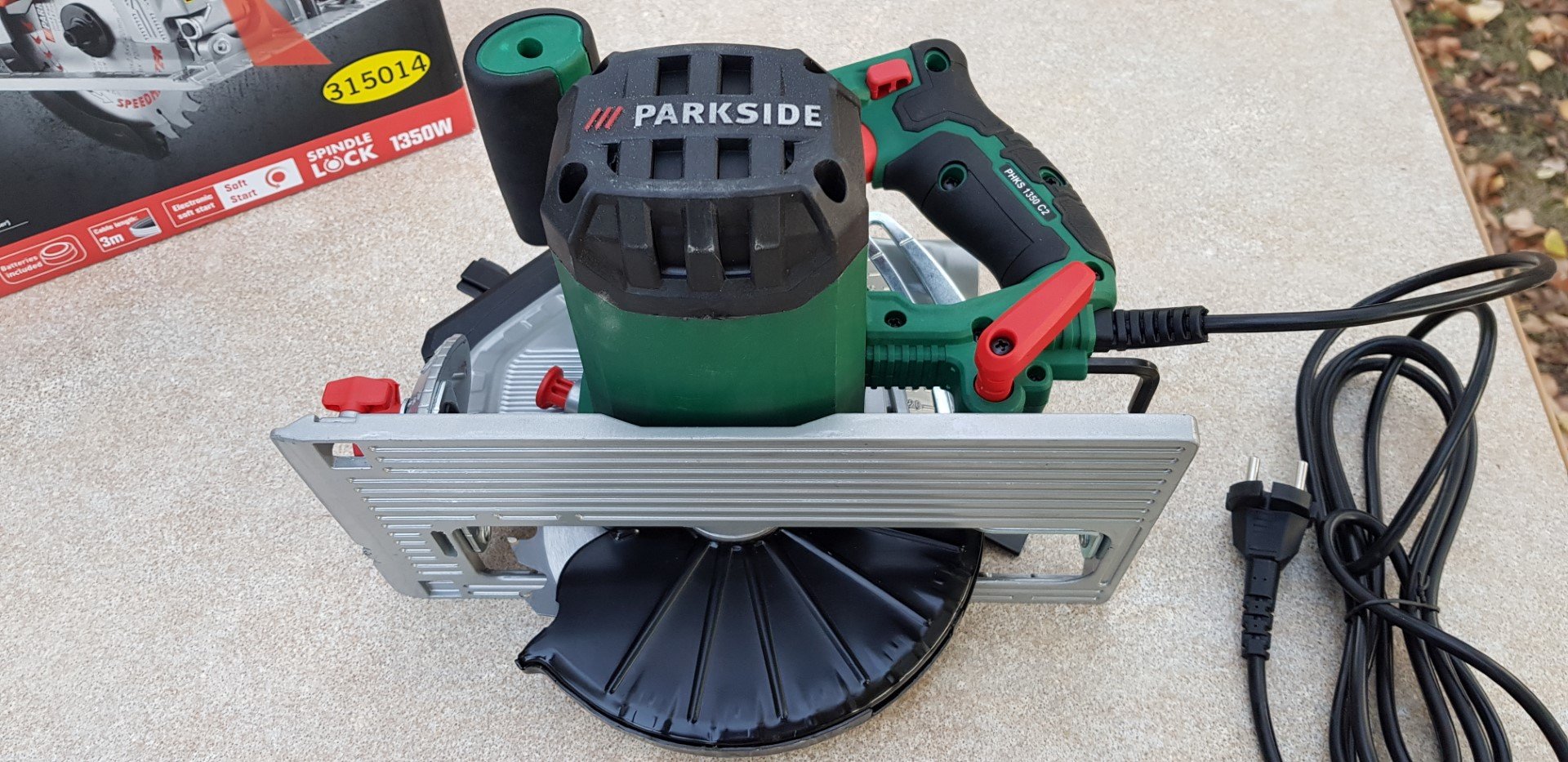

    Ръчният циркуляр лично за мен и моята работа е инструмент, който попада в графата „не ми е жизнено необходим, но много искам да го имам“.
    Привърженик съм на качествените инструменти и за всекидневна и важна професионална работа основните ми инструменти са от високия клас на реномирани марки. Но, има дейности, за които не е оправдано да инвестираш голяма сума за висок клас скъп инструмент, а можеш да използваш по-бюджетно решение с адекватно качество. Такъв вариант за мен е Parkside PHKS 1350 C2. Оценявам го като доста добър инструмент за ценовия си клас и затова споделям мнението си за него.
    Първото впечатление е за привидно добра изработка и сглобка, с удобни ръкохватки. Блокировката на спусъка е двустранна, натиска се с палец и позволява лесна работа с циркуляра, както с дясна, така и с лява ръка.
    Теглото на циркуляра е малко над 4 кг, което е приемливо за машина от този тип. Тежестта е балансирана и улеснява работата с една ръка. Това за мен не е за пренебрегване, защото обикновено се налага да срежеш нещо на бързо и в повечето случаи вместо да губиш време да си фиксираш материала, който режеш, само го прикрепяш с едната ръка към масата или плота, а с другата ръка държиш циркуляра и режеш.

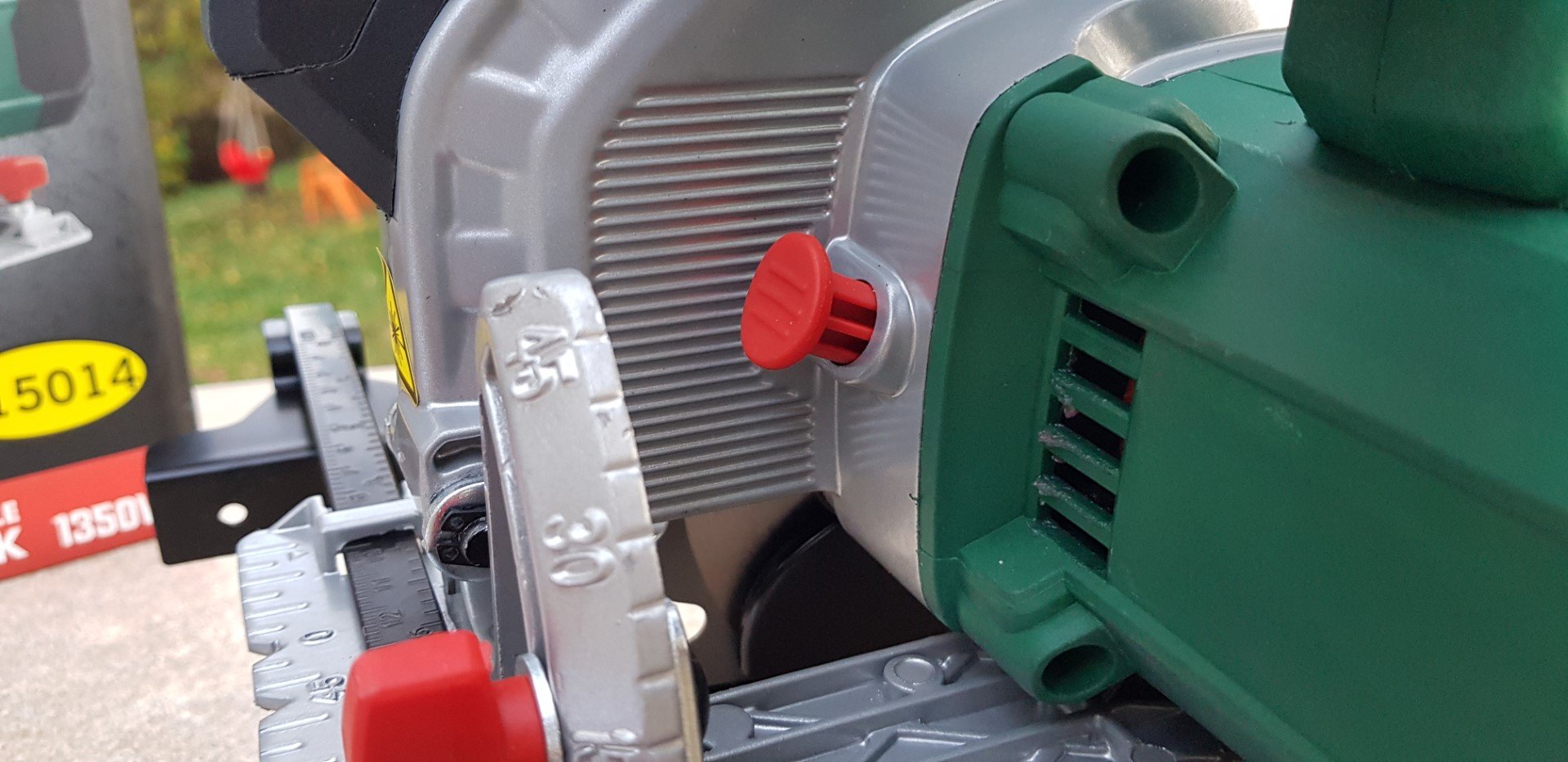

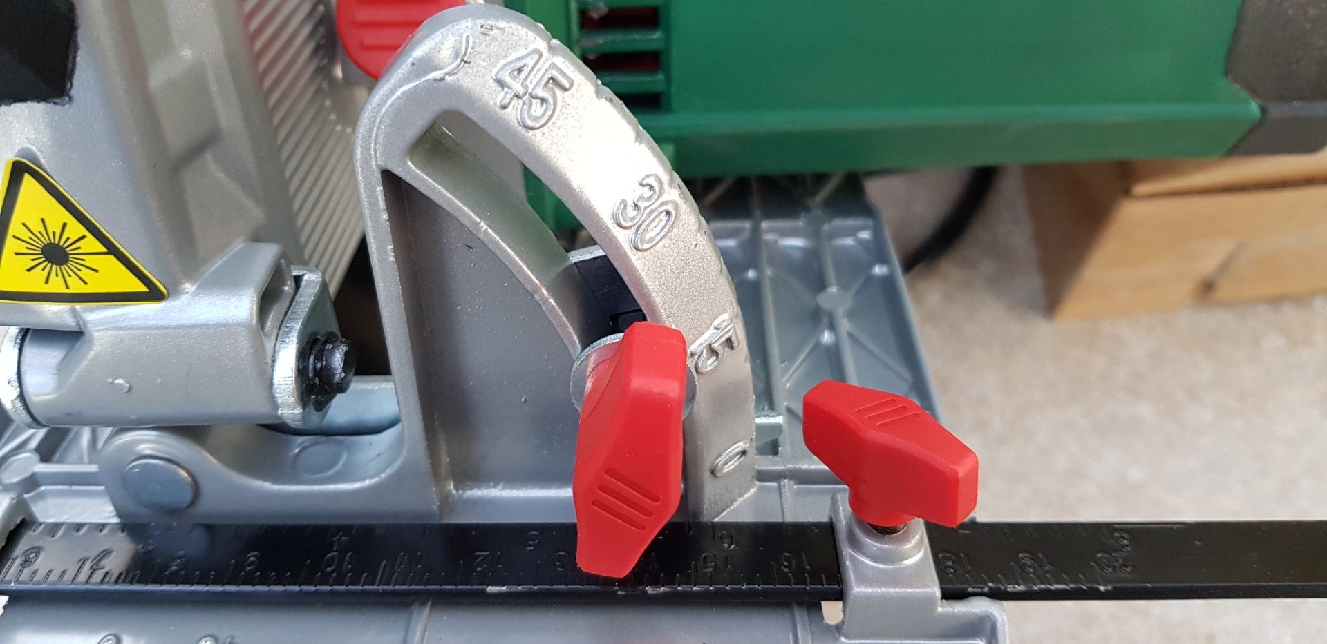

    Скалите за дълбочина и наклон на рязането и фиксаторите за позициите са ясно видими и лесно достъпни. Фиксаторът за регулирането на дълбочината на рязане е разположен в задната част от ляво на циркуляра. Може да се регулира плавно, като максималната дълбочина на рязане е 65 мм. Регулирането на ъгъла на сряза е разположено в предната част на циркуляра. Наклонът може да се определя от 0 до 45о.

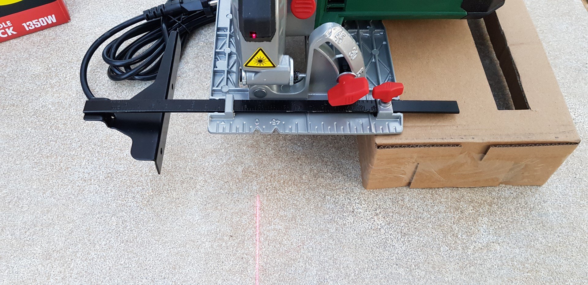

    Циркулярът няма разделител зад диска, който да служи за водене на сряза, но пък има вграден лазерен показалец, който се захранва допълнително от две батерии, включени в комплекта. Това е полезна екстра, защото показва визуално къде ще бъде сряза и спомага за по-голяма точност при започване на рязането. Има също и паралелен водач разграфен до 20 см. Водачът се монтира в предната част на циркуляра. Направи ми впечатление, че винтът за фиксиране на водача се затяга върху цифрите на скалата и след известна употреба вероятно боята ще падне и цифрите ще са по-трудно видими, но това не е проблем и няма да попречи на основната функция на водача.
    Стартът на циркуляра е приятен и плавен и не се налага при пускане да го стискаш здраво с две ръце, за да не подскача. Първоначалното усещане е, че е малко шумен, но това е нормално за такъв инструмент. Ключът за регулиране на оборотите е разположен в горната част на циркуляра, разграфен на степени от 1 до 6. Оборотите по спецификация се регулират в диапазона от 2200 до 4700 оборота в минута, на практика нямам как да ги измеря, но чисто субективно моторът на циркуляра реагира адекватно на регулирането.

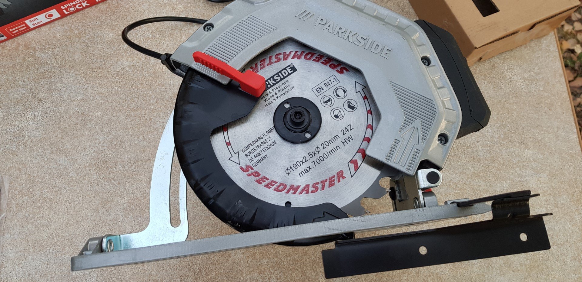

    Предпазителят на диска се движи плавно при рязане и на тънки, и на дебели материали. Не усетих разлика в плъзгането при рязане на ламиниран паркет с дебелина 8 мм и при рязане на кухненски плот с дебелина 38 мм. И в двата случая циркулярът се движи с еднакво усилие. Вероятно за това спомага и електронната система за управление на мощността и оборотите, която осигурява постоянен въртящ момент и еднаква мощност при рязане на материали с различна дебелина и плътност.
    При всички материали, с които тествах, срязът се получи равномерен, гладък и без нащърбвания. Разбира се, гладката и чиста част на сряза се получава от долната страна на материала, поради посоката на въртене на диска. Пробвах с ламиниран паркет 8 мм, ОСБ плоскост 16 мм и кухненски плот 38 мм. При различните дебелини и плътности на материалите циркулярът се държеше по един и същи начин.

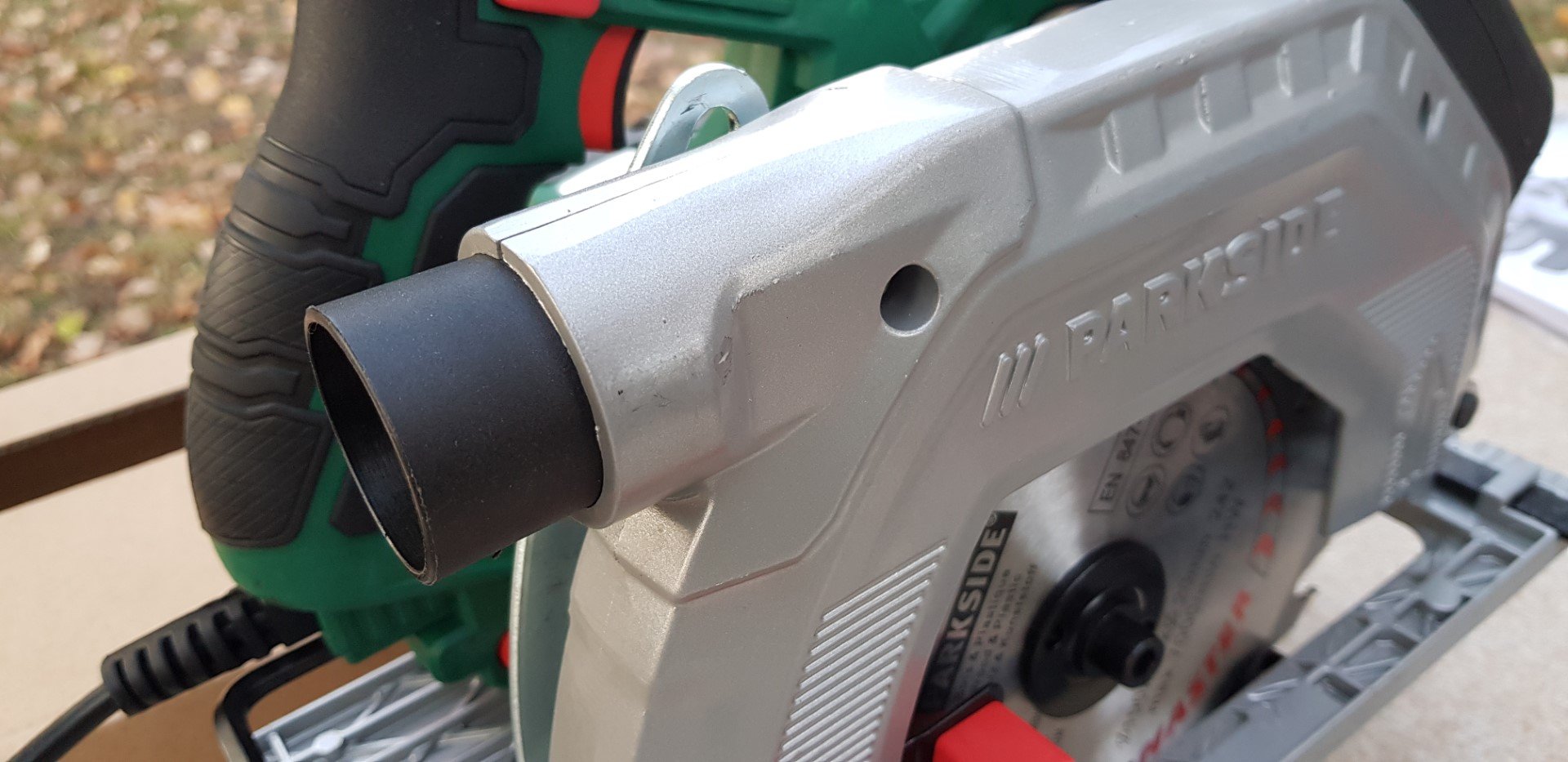

    Разбира се, аз не го спазих, но за да не станете целите в прах и стърготини е желателно да се използва прахосмукачка. Присъединителната муфа на прахоуловителя е стандартна и съвместима с тръбите на масовите прахосмукачки.

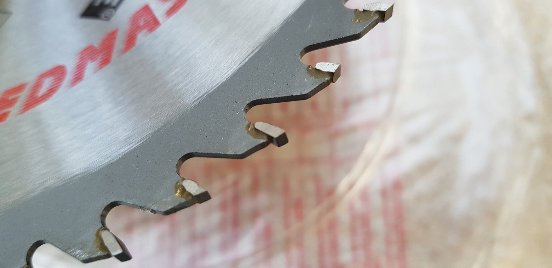

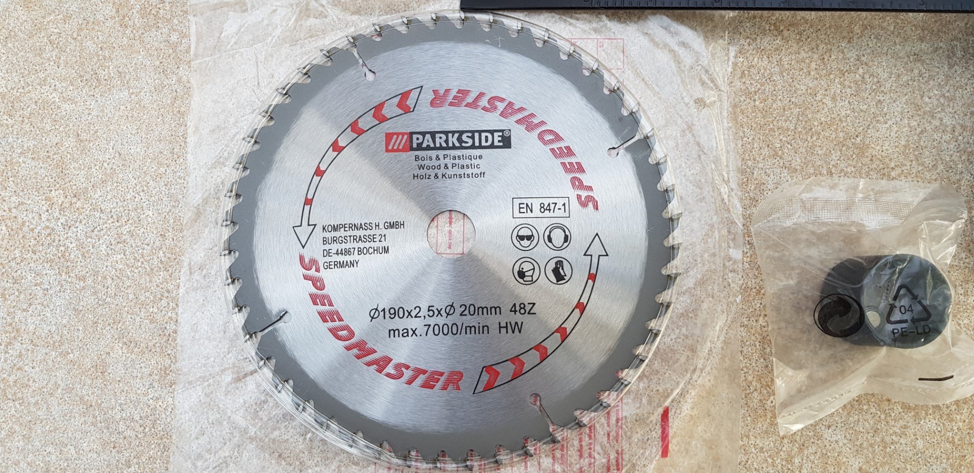

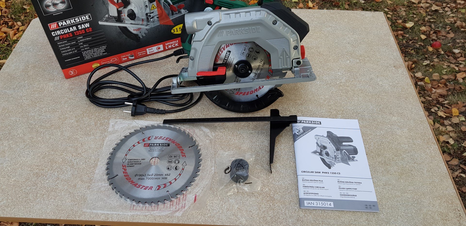

    В комплекта е включен допълнителен диск, производство на KOMPERNASS. Добавянето на втори диск намирам за доста практично решение, защото предвид естеството на използване на такъв циркуляр за непрофесионални и ежедневни цели, това ще осигури независимост от към консумативи за доста дълъг период от време. Самата смяна на диска е много лесна. Бутонът за блокиране на движението на диска е разположен от вътрешната страна, с което се избягва неволното му натискане при работа на циркуляра. Не е от съществена важност, но под ръкохватката си има и вграден шестостен за развиване на болта на диска.

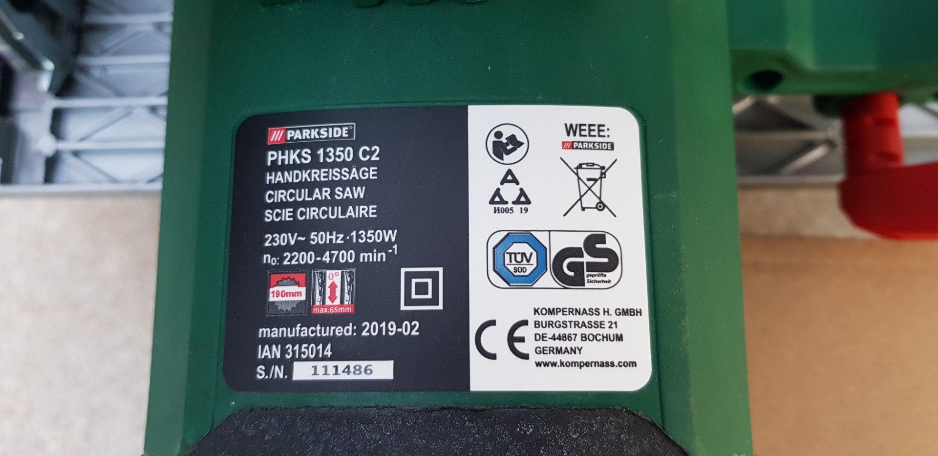

    Основни параметри и функции по спецификация:
    Диаметър на диска 190 мм х 2,5 мм
    Мощност 1350 w
    Плавен старт и стоп
    Електронно управление на мощността

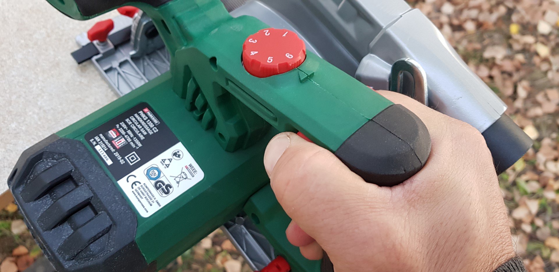

    Регулиране на оборотите в диапазона 2200 до 4700 rpm (оборота в минута)
    Регулиране на ъгъла на рязане от 0 до 45о
    Дълбочина на рязане до 65 мм
    Дълбочина на рязане при 45о – до 44 мм

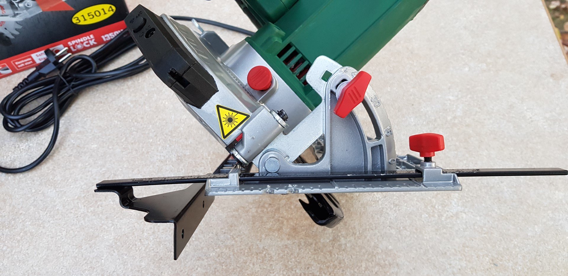

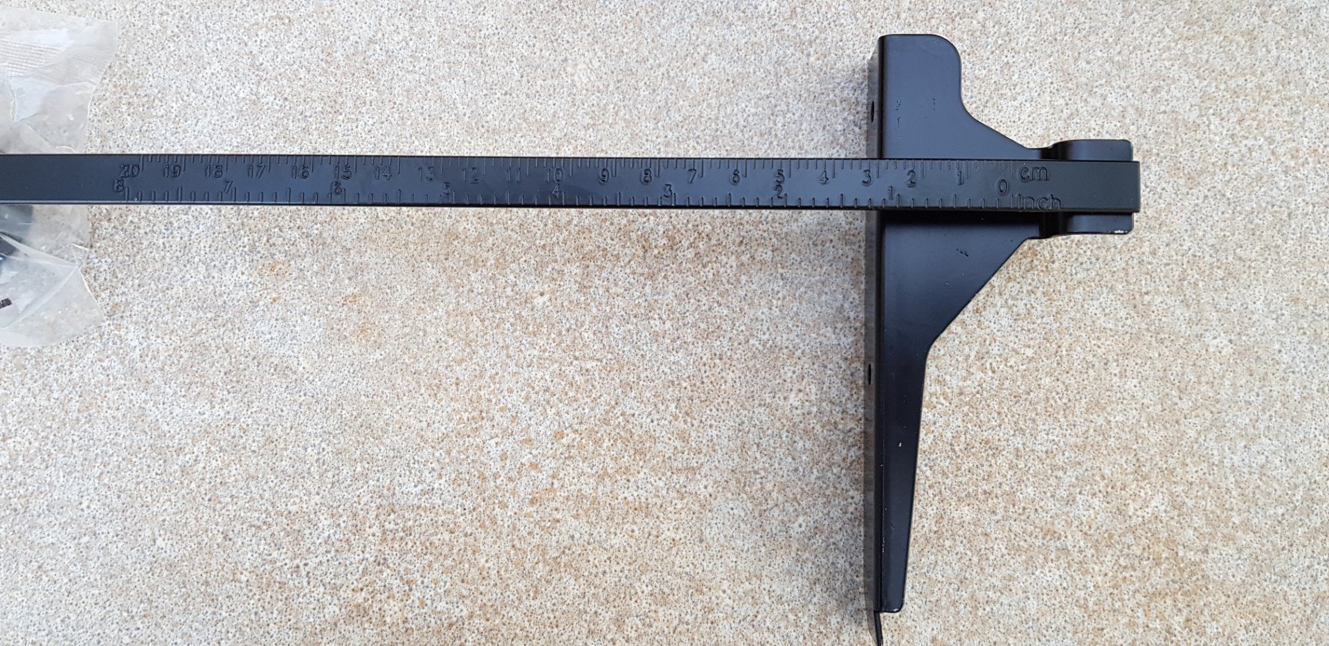

    Паралелен водач
    Лазерен показалец

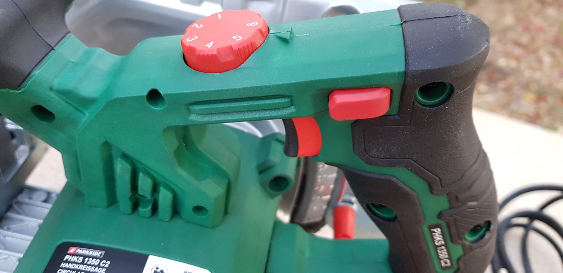

    Блокировка на спусъка
    Тегло 4.2 кг.

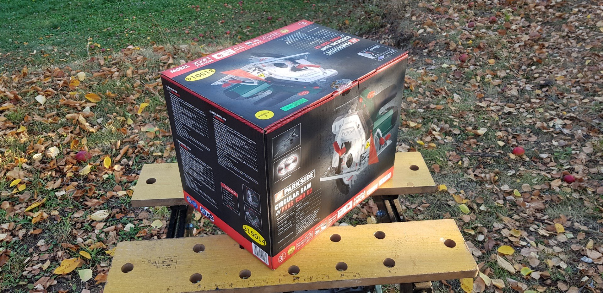

    Кутия и опаковка
    НатРСвЂР РЋР С“нете РЎРѓР Р…Р СвЂР В РЎР В РЎвЂќР В Р’°РЎвЂљР В° Р В Р’В·Р В Р’В° Р В РўвЂР В Р’В° Р РЋР РЏ уголеРСР СвЂР РЋРІР‚љР Вµ  Р В Р В РЎР В Р’Вµ:20191020_172402.jpg ПреглеРТвЂР В РЎвЂ:0 РазРСер:545.8 Р В РЎв„ўР В РІР‚ ID:6521276
    НатРСвЂР РЋР С“нете РЎРѓР Р…Р СвЂР В РЎР В РЎвЂќР В Р’°РЎвЂљР В° Р В Р’В·Р В Р’В° Р В РўвЂР В Р’В° Р РЋР РЏ уголеРСР СвЂР РЋРІР‚љР Вµ  Р В Р В РЎР В Р’Вµ:20191020_172447.jpg ПреглеРТвЂР В РЎвЂ:0 РазРСер:590.2 Р В РЎв„ўР В РІР‚ ID:6521277

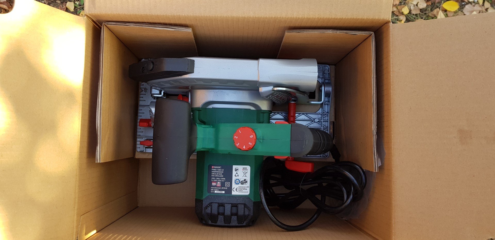

    Съдържание на кутията
    НатРСвЂР РЋР С“нете РЎРѓР Р…Р СвЂР В РЎР В РЎвЂќР В Р’°РЎвЂљР В° Р В Р’В·Р В Р’В° Р В РўвЂР В Р’В° Р РЋР РЏ уголеРСР СвЂР РЋРІР‚љР Вµ  Р В Р В РЎР В Р’Вµ:20191020_172613.jpg ПреглеРТвЂР В РЎвЂ:0 РазРСер:250.8 Р В РЎв„ўР В РІР‚ ID:6521278
    НатРСвЂР РЋР С“нете РЎРѓР Р…Р СвЂР В РЎР В РЎвЂќР В Р’°РЎвЂљР В° Р В Р’В·Р В Р’В° Р В РўвЂР В Р’В° Р РЋР РЏ уголеРСР СвЂР РЋРІР‚љР Вµ  Р В Р В РЎР В Р’Вµ:20191020_175524.jpg ПреглеРТвЂР В РЎвЂ:0 РазРСер:527.3 Р В РЎв„ўР В РІР‚ ID:6521279
    Резервен диск
    НатРСвЂР РЋР С“нете РЎРѓР Р…Р СвЂР В РЎР В РЎвЂќР В Р’°РЎвЂљР В° Р В Р’В·Р В Р’В° Р В РўвЂР В Р’В° Р РЋР РЏ уголеРСР СвЂР РЋРІР‚љР Вµ  Р В Р В РЎР В Р’Вµ:20191020_175538.jpg ПреглеРТвЂР В РЎвЂ:0 РазРСер:499.8 Р В РЎв„ўР В РІР‚ ID:6521280
    НатРСвЂР РЋР С“нете РЎРѓР Р…Р СвЂР В РЎР В РЎвЂќР В Р’°РЎвЂљР В° Р В Р’В·Р В Р’В° Р В РўвЂР В Р’В° Р РЋР РЏ уголеРСР СвЂР РЋРІР‚љР Вµ  Р В Р В РЎР В Р’Вµ:20191020_175627.jpg ПреглеРТвЂР В РЎвЂ:0 РазРСер:170.3 Р В РЎв„ўР В РІР‚ ID:6521281
    Муфа за присъединяване на прахоуловител

    Паралелен водач
    НатРСвЂР РЋР С“нете РЎРѓР Р…Р СвЂР В РЎР В РЎвЂќР В Р’°РЎвЂљР В° Р В Р’В·Р В Р’В° Р В РўвЂР В Р’В° Р РЋР РЏ уголеРСР СвЂР РЋРІР‚љР Вµ  Р В Р В РЎР В Р’Вµ:20191020_175918.jpg ПреглеРТвЂР В РЎвЂ:0 РазРСер:557.8 Р В РЎв„ўР В РІР‚ ID:6521283

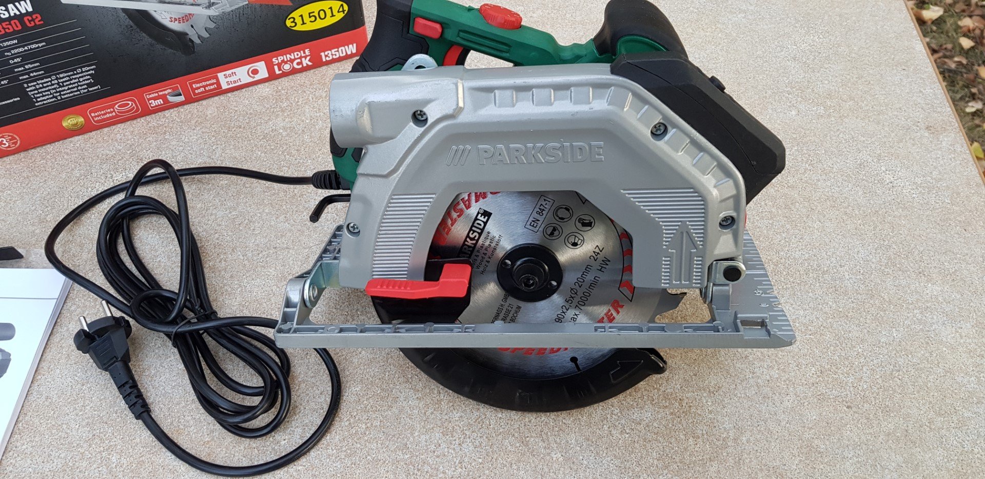

    Общ изглед
    НатРСвЂР РЋР С“нете РЎРѓР Р…Р СвЂР В РЎР В РЎвЂќР В Р’°РЎвЂљР В° Р В Р’В·Р В Р’В° Р В РўвЂР В Р’В° Р РЋР РЏ уголеРСР СвЂР РЋРІР‚љР Вµ  Р В Р В РЎР В Р’Вµ:20191020_175943.jpg ПреглеРТвЂР В РЎвЂ:0 РазРСер:502.2 Р В РЎв„ўР В РІР‚ ID:6521284
    НатРСвЂР РЋР С“нете РЎРѓР Р…Р СвЂР В РЎР В РЎвЂќР В Р’°РЎвЂљР В° Р В Р’В·Р В Р’В° Р В РўвЂР В Р’В° Р РЋР РЏ уголеРСР СвЂР РЋРІР‚љР Вµ  Р В Р В РЎР В Р’Вµ:20191020_180055.jpg ПреглеРТвЂР В РЎвЂ:0 РазРСер:298.4 Р В РЎв„ўР В РІР‚ ID:6521285
    НатРСвЂР РЋР С“нете РЎРѓР Р…Р СвЂР В РЎР В РЎвЂќР В Р’°РЎвЂљР В° Р В Р’В·Р В Р’В° Р В РўвЂР В Р’В° Р РЋР РЏ уголеРСР СвЂР РЋРІР‚љР Вµ  Р В Р В РЎР В Р’Вµ:20191020_180148.jpg ПреглеРТвЂР В РЎвЂ:0 РазРСер:344.7 Р В РЎв„ўР В РІР‚ ID:6521286
    НатРСвЂР РЋР С“нете РЎРѓР Р…Р СвЂР В РЎР В РЎвЂќР В Р’°РЎвЂљР В° Р В Р’В·Р В Р’В° Р В РўвЂР В Р’В° Р РЋР РЏ уголеРСР СвЂР РЋРІР‚љР Вµ  Р В Р В РЎР В Р’Вµ:20191020_180216.jpg ПреглеРТвЂР В РЎвЂ:0 РазРСер:362.0 Р В РЎв„ўР В РІР‚ ID:6521287
    НатРСвЂР РЋР С“нете РЎРѓР Р…Р СвЂР В РЎР В РЎвЂќР В Р’°РЎвЂљР В° Р В Р’В·Р В Р’В° Р В РўвЂР В Р’В° Р РЋР РЏ уголеРСР СвЂР РЋРІР‚љР Вµ  Р В Р В РЎР В Р’Вµ:20191020_180303.jpg ПреглеРТвЂР В РЎвЂ:0 РазРСер:415.7 Р В РЎв„ўР В РІР‚ ID:6521288
    НатРСвЂР РЋР С“нете РЎРѓР Р…Р СвЂР В РЎР В РЎвЂќР В Р’°РЎвЂљР В° Р В Р’В·Р В Р’В° Р В РўвЂР В Р’В° Р РЋР РЏ уголеРСР СвЂР РЋРІР‚љР Вµ  Р В Р В РЎР В Р’Вµ:20191020_180514.jpg ПреглеРТвЂР В РЎвЂ:0 РазРСер:296.8 Р В РЎв„ўР В РІР‚ ID:6521289
    НатРСвЂР РЋР С“нете РЎРѓР Р…Р СвЂР В РЎР В РЎвЂќР В Р’°РЎвЂљР В° Р В Р’В·Р В Р’В° Р В РўвЂР В Р’В° Р РЋР РЏ уголеРСР СвЂР РЋРІР‚љР Вµ  Р В Р В РЎР В Р’Вµ:20191020_180612.jpg ПреглеРТвЂР В РЎвЂ:0 РазРСер:400.0 Р В РЎв„ўР В РІР‚ ID:6521290
    НатРСвЂР РЋР С“нете РЎРѓР Р…Р СвЂР В РЎР В РЎвЂќР В Р’°РЎвЂљР В° Р В Р’В·Р В Р’В° Р В РўвЂР В Р’В° Р РЋР РЏ уголеРСР СвЂР РЋРІР‚љР Вµ  Р В Р В РЎР В Р’Вµ:20191020_180648.jpg ПреглеРТвЂР В РЎвЂ:0 РазРСер:233.7 Р В РЎв„ўР В РІР‚ ID:6521293

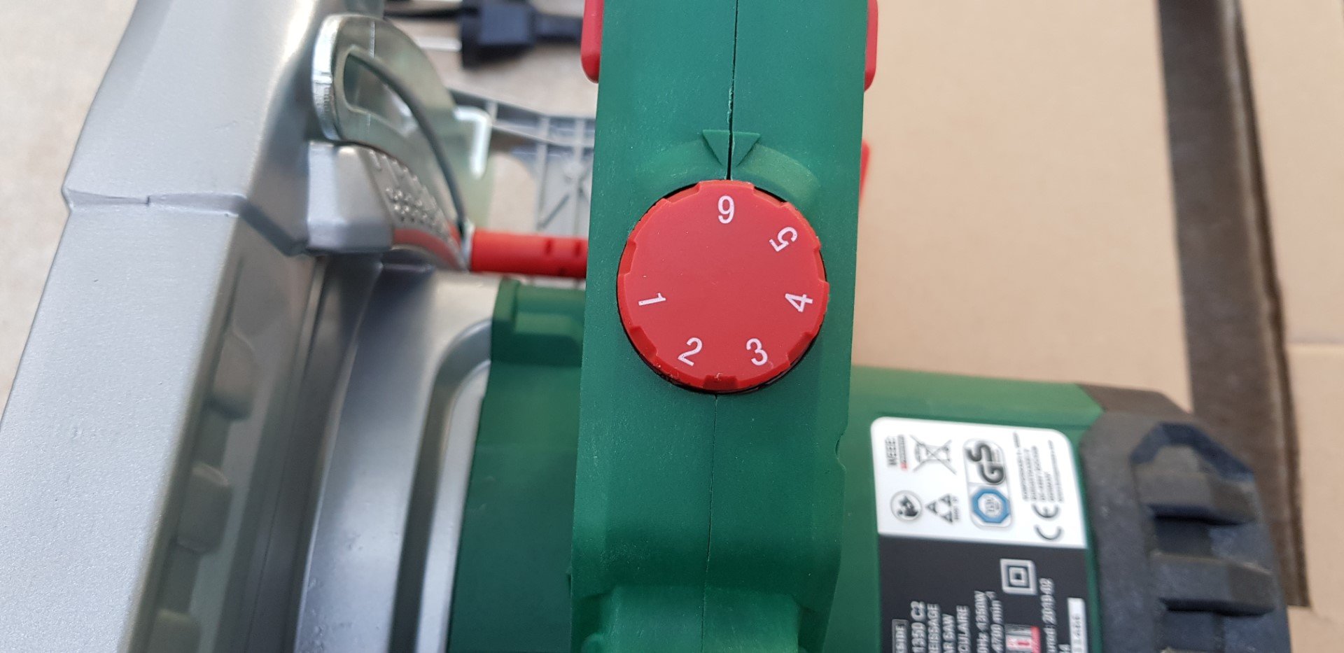

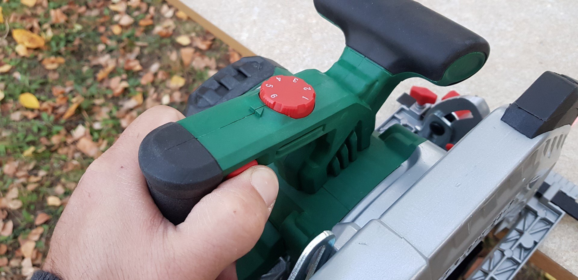

    Регулатор за оборотите
    НатРСвЂР РЋР С“нете РЎРѓР Р…Р СвЂР В РЎР В РЎвЂќР В Р’°РЎвЂљР В° Р В Р’В·Р В Р’В° Р В РўвЂР В Р’В° Р РЋР РЏ уголеРСР СвЂР РЋРІР‚љР Вµ  Р В Р В РЎР В Р’Вµ:20191020_180717.jpg ПреглеРТвЂР В РЎвЂ:0 РазРСер:221.8 Р В РЎв„ўР В РІР‚ ID:6521291
    НатРСвЂР РЋР С“нете РЎРѓР Р…Р СвЂР В РЎР В РЎвЂќР В Р’°РЎвЂљР В° Р В Р’В·Р В Р’В° Р В РўвЂР В Р’В° Р РЋР РЏ уголеРСР СвЂР РЋРІР‚љР Вµ  Р В Р В РЎР В Р’Вµ:20191020_180717.jpg ПреглеРТвЂР В РЎвЂ:0 РазРСер:221.8 Р В РЎв„ўР В РІР‚ ID:6521292

    Скала за регулиране на дълбочината на сряза
    НатРСвЂР РЋР С“нете РЎРѓР Р…Р СвЂР В РЎР В РЎвЂќР В Р’°РЎвЂљР В° Р В Р’В·Р В Р’В° Р В РўвЂР В Р’В° Р РЋР РЏ уголеРСР СвЂР РЋРІР‚љР Вµ  Р В Р В РЎР В Р’Вµ:20191020_181048.jpg ПреглеРТвЂР В РЎвЂ:0 РазРСер:222.1 Р В РЎв„ўР В РІР‚ ID:6521296
    НатРСвЂР РЋР С“нете РЎРѓР Р…Р СвЂР В РЎР В РЎвЂќР В Р’°РЎвЂљР В° Р В Р’В·Р В Р’В° Р В РўвЂР В Р’В° Р РЋР РЏ уголеРСР СвЂР РЋРІР‚љР Вµ  Р В Р В РЎР В Р’Вµ:20191020_181118.jpg ПреглеРТвЂР В РЎвЂ:0 РазРСер:352.7 Р В РЎв„ўР В РІР‚ ID:6521297
    Натиснете снимката Р·Р° РґР° СЏ уголемите  РРјРµ:20191020_181028.jpg Прегледи:0 Размер:423.2 РљР‘ ID:6521315
    Скала за регулиране на ъгъла на рязане
    НатРСвЂР РЋР С“нете РЎРѓР Р…Р СвЂР В РЎР В РЎвЂќР В Р’°РЎвЂљР В° Р В Р’В·Р В Р’В° Р В РўвЂР В Р’В° Р РЋР РЏ уголеРСР СвЂР РЋРІР‚љР Вµ  Р В Р В РЎР В Р’Вµ:20191020_181205.jpg ПреглеРТвЂР В РЎвЂ:0 РазРСер:248.5 Р В РЎв„ўР В РІР‚ ID:6521299
    НатРСвЂР РЋР С“нете РЎРѓР Р…Р СвЂР В РЎР В РЎвЂќР В Р’°РЎвЂљР В° Р В Р’В·Р В Р’В° Р В РўвЂР В Р’В° Р РЋР РЏ уголеРСР СвЂР РЋРІР‚љР Вµ  Р В Р В РЎР В Р’Вµ:20191020_181255.jpg ПреглеРТвЂР В РЎвЂ:0 РазРСер:313.1 Р В РЎв„ўР В РІР‚ ID:6521300
    НатРСвЂР РЋР С“нете РЎРѓР Р…Р СвЂР В РЎР В РЎвЂќР В Р’°РЎвЂљР В° Р В Р’В·Р В Р’В° Р В РўвЂР В Р’В° Р РЋР РЏ уголеРСР СвЂР РЋРІР‚љР Вµ  Р В Р В РЎР В Р’Вµ:20191020_181301.jpg ПреглеРТвЂР В РЎвЂ:0 РазРСер:215.7 Р В РЎв„ўР В РІР‚ ID:6521301
    НатРСвЂР РЋР С“нете РЎРѓР Р…Р СвЂР В РЎР В РЎвЂќР В Р’°РЎвЂљР В° Р В Р’В·Р В Р’В° Р В РўвЂР В Р’В° Р РЋР РЏ уголеРСР СвЂР РЋРІР‚љР Вµ  Р В Р В РЎР В Р’Вµ:20191020_181334.jpg ПреглеРТвЂР В РЎвЂ:0 РазРСер:405.2 Р В РЎв„ўР В РІР‚ ID:6521302
    Лазерен показалец
    НатРСвЂР РЋР С“нете РЎРѓР Р…Р СвЂР В РЎР В РЎвЂќР В Р’°РЎвЂљР В° Р В Р’В·Р В Р’В° Р В РўвЂР В Р’В° Р РЋР РЏ уголеРСР СвЂР РЋРІР‚љР Вµ  Р В Р В РЎР В Р’Вµ:20191020_180629.jpg ПреглеРТвЂР В РЎвЂ:0 РазРСер:193.4 Р В РЎв„ўР В РІР‚ ID:6521303
    НатРСвЂР РЋР С“нете РЎРѓР Р…Р СвЂР В РЎР В РЎвЂќР В Р’°РЎвЂљР В° Р В Р’В·Р В Р’В° Р В РўвЂР В Р’В° Р РЋР РЏ уголеРСР СвЂР РЋРІР‚љР Вµ  Р В Р В РЎР В Р’Вµ:20191020_181720.jpg ПреглеРТвЂР В РЎвЂ:0 РазРСер:226.2 Р В РЎв„ўР В РІР‚ ID:6521304
    НатРСвЂР РЋР С“нете РЎРѓР Р…Р СвЂР В РЎР В РЎвЂќР В Р’°РЎвЂљР В° Р В Р’В·Р В Р’В° Р В РўвЂР В Р’В° Р РЋР РЏ уголеРСР СвЂР РЋРІР‚љР Вµ  Р В Р В РЎР В Р’Вµ:20191020_181808.jpg ПреглеРТвЂР В РЎвЂ:0 РазРСер:502.5 Р В РЎв„ўР В РІР‚ ID:6521305
    НатРСвЂР РЋР С“нете РЎРѓР Р…Р СвЂР В РЎР В РЎвЂќР В Р’°РЎвЂљР В° Р В Р’В·Р В Р’В° Р В РўвЂР В Р’В° Р РЋР РЏ уголеРСР СвЂР РЋРІР‚љР Вµ  Р В Р В РЎР В Р’Вµ:20191020_181837.jpg ПреглеРТвЂР В РЎвЂ:0 РазРСер:268.3 Р В РЎв„ўР В РІР‚ ID:6521306

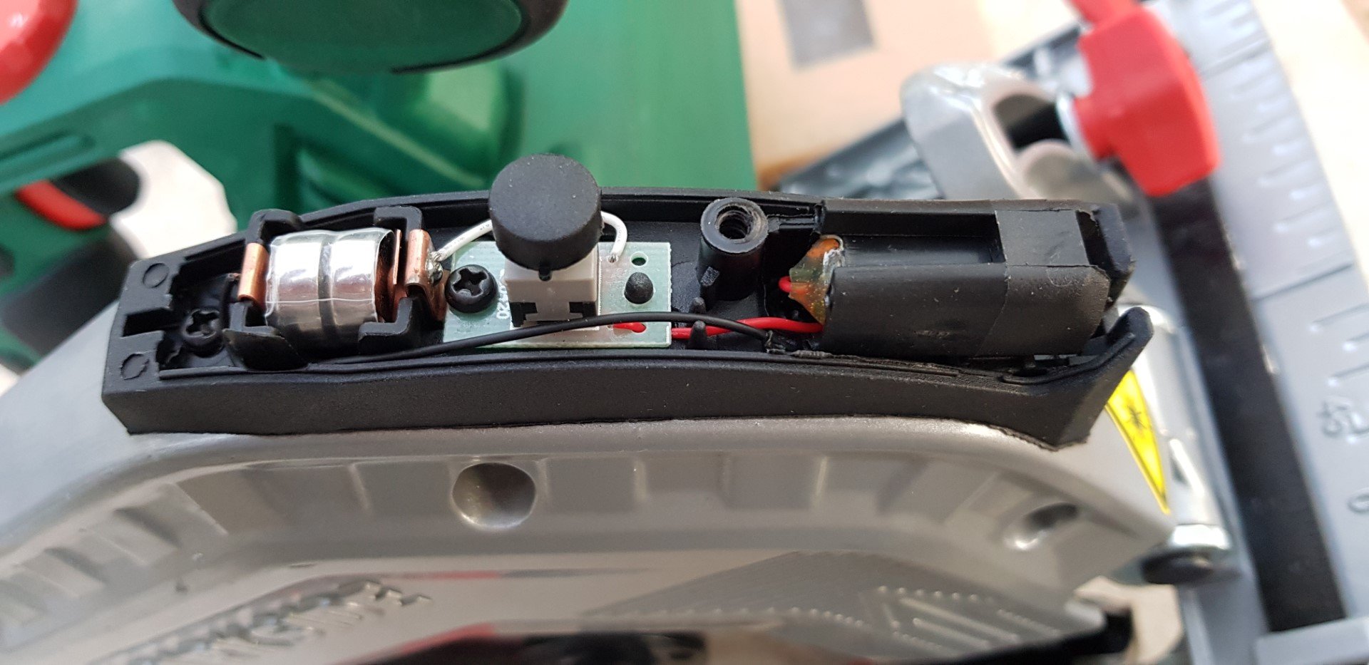

    Бутон за блокиране на спусъка при работа с дясна ръка
    НатРСвЂР РЋР С“нете РЎРѓР Р…Р СвЂР В РЎР В РЎвЂќР В Р’°РЎвЂљР В° Р В Р’В·Р В Р’В° Р В РўвЂР В Р’В° Р РЋР РЏ уголеРСР СвЂР РЋРІР‚љР Вµ  Р В Р В РЎР В Р’Вµ:20191020_182145.jpg ПреглеРТвЂР В РЎвЂ:0 РазРСер:260.1 Р В РЎв„ўР В РІР‚ ID:6521307
    Бутон за блокиране на спусъка при работа с лява ръка
    НатРСвЂР РЋР С“нете РЎРѓР Р…Р СвЂР В РЎР В РЎвЂќР В Р’°РЎвЂљР В° Р В Р’В·Р В Р’В° Р В РўвЂР В Р’В° Р РЋР РЏ уголеРСР СвЂР РЋРІР‚љР Вµ  Р В Р В РЎР В Р’Вµ:20191020_182227.jpg ПреглеРТвЂР В РЎвЂ:0 РазРСер:268.6 Р В РЎв„ўР В РІР‚ ID:6521308

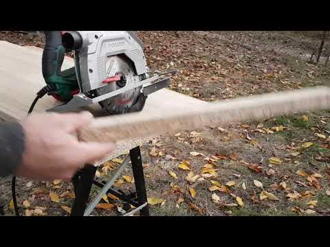

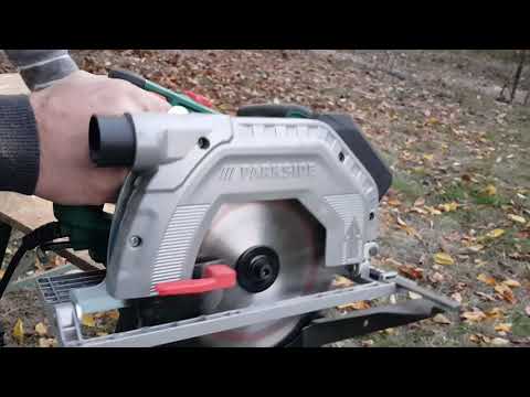

    Видео:

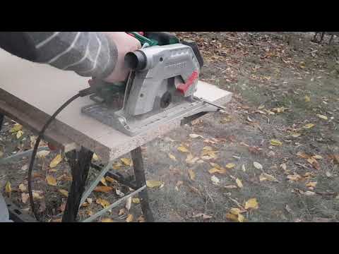

    Рязане ОСБ 16 мм

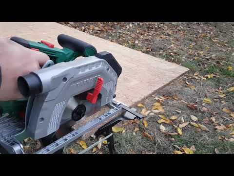

    Рязане ламиниран паркет 8 мм

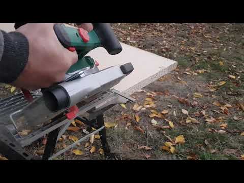

    Рязане кухненски плот 38 мм
    Рязане кухненски плот 38 мм – обратна страна
    Рязане кухненски плот 38 мм под наклон 45о
    Като заключение мога да обобщя, че циркулярът е едно добро попълнение към инструментите за домашната работилница. Лично за мен е инструмент, който не се използва всекидневно, но е добре да го имаш под ръка и да си спокоен, че ще си свършиш работа, когато ти се наложи.

        Имам подобен, модела А1, от 2016г. мисля беше. Да допълня само, ползвал съм го и на максимална дълбочина, разбичване на дъски от греди 10см. ,на два ряза за дъска. Почна да пуши още на първата дъска, но викам нали е в гаранция, продължих да го изтезавам. С лед малко спря да пуши и си продължих с работата.Чудя се дали някаква смазка не е пушила, от тогава си работи нормално. Същият номер ми се е случвало със сабления им трион.

            Е,купихме циркуляра.Накратко-много голям луфт в шарнирната връзка на "люлката".Цялата машина има хлабина спрямо плота от поне няколко градуса странично.А лазера е с повече от милиметър встрани от "0"-та.При стартиране,докато развърти звука от редуктора е много меко казано странен.Машината има достатъчно мощност и за масив,пробвано,но точността и е условно понятие и ще трябва да свикваме с отклоненията на конкретния екземпляр и да ги предвиждаме в размера на детайлите и в ъгъла на срезовете.Като циркуляр на половин цена спрямо пазарната,да кажем,че бива....

              Лазерът няма ли възможност за корекция? Примерно, на зеге-то което пускаха наскоро, има винт за регулиране, с който да се премести лазерът, ако има разминаване с 0.

            Много хубаво ревю, бях решил да си купя въпросния циркуляр, отивам да го взимам и виждам на рафта че имаше един разопакован, видях го, пипнах го и си тръгнах разочарован, на вид и на пипане имаше вид на сглобена в час по трудово, нямаше един гладък детайл по пвц корпуса, металните му части, имам много закупени машинки на Парксайд и на Florabest на Лидл и съм и фен, но специално циркуляра ме разочароваха неприятно, поне на външен вид и корпус да бяха пипнали, много се чудих дали да отправя критика тук, можеше като изработка да е както при другите машинки на Парксайд.
            С една дума, на пипане и на вид, приличаше на детска играчка.

            Като човек, който се занимава с машини и пазарува в Лидъл ще ви кажа, че този циркуляр си е чисто хоби. Всеки, който работи нещо професионално ще му намери кусури. От тази марка редовно виждам хора на касите да връщат или да рекламират всякакви уреди.Аз също съм си купувал разни неща, но повечето съм ги връщал. Ако това е рекламна тема е ясно, че ще ми изтриете поста, но ми е странно как превъзнасяте нещо, което си е хоби уред за гаража. Машините им имат едно огромно предимство, евтини са.
              Никъде поне аз не съм срещнал в ТВ реклама или брошура написано че Лидл продават професионална техника . Всички знаем кои са марките за професионална работа въпреки че в последно време и това е много относително . За парите си техниката им е повече от добра .
                Спокойно, никой няма да изтрие смислени мнения. Ревютата тук показват един уред в светлината и за това за което е предназначен. Нито Lidl нито предполагам някой тук позиционира тези уреди като предназначени за професионална употреба. И Румбата и Митко отлично са описали позитивите на уредите и ясно са очертали приложението му. Уредите предназначени за любителска употреба са всъщност вече над 90% от пазара и въобще не са за подценяване. Естествено е, при тях един от най-важните параметри да е цената. Но е още по-важно, освен цената уреда да позволява с него да се свърши работа, домашен ремонт, нещо за хобито. При това да е безопасен, да не се разпадне в ръцете ви и да послужи пак, когато отново потрябва...
                Този клас инструменти позволява нещо, което довчера беше много скъпо да стане достъпно, при това с гаранцията на Lidl (нещо в което въобще нямат равни, лично съм я пробвал) И покрай ревютата се запознах по отблизо с уредите и категорично съм на мнение, че са идеалното решение за това в къщи да имате инструмента с който ще поправите нещо или ще поработите по някой малък проект.
                Ако ще правите сервиз, имате ремонтна бригада или ще работите ежедневно с един уред... това е съвсем друга тема...
