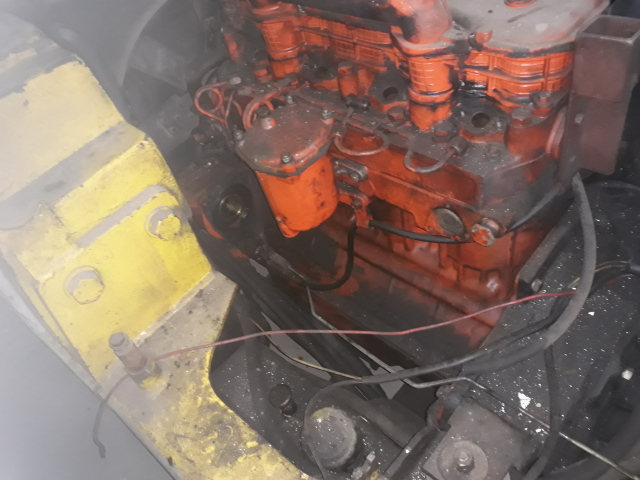

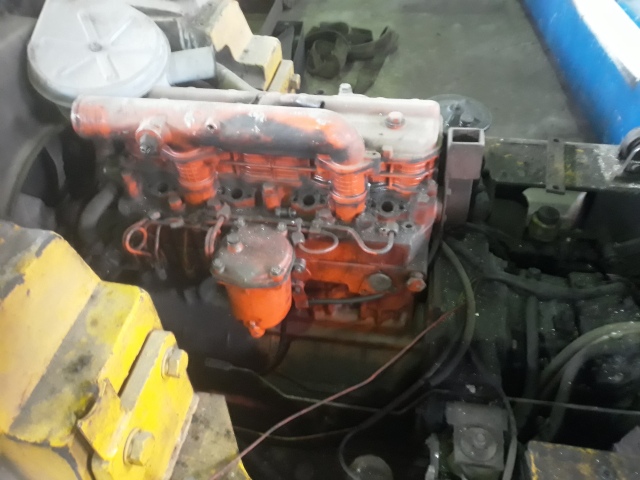

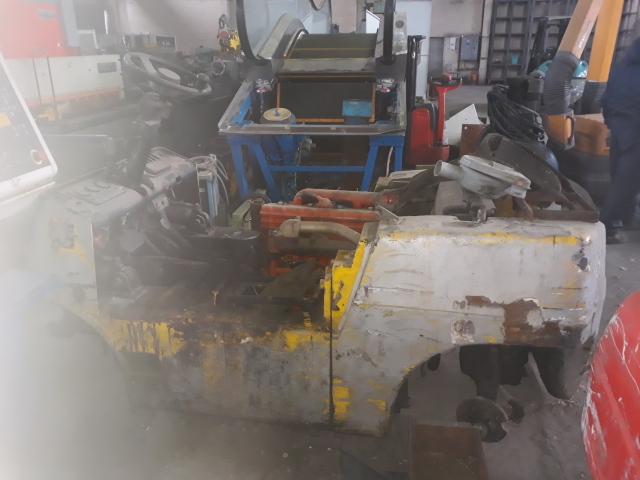

    Здравейте,
    Купих един мотокар, от по-новите модели на Балканкар 2, 3.5 тона, който е с демонтирани части, а тях купих отделно. Двигателят не е Перкинс, а неизвестен модел, най-вероятно руски, като от него видимо липсват дюзите, сигурно и други неща. Такива двигатели се слагали на около 10% от този модел.
    Въпросите ми са дали някой знае какъв е този двигател, от къде могат да се намерят дюзи и има ли къде да му се направи ремонт. Също така и може ли някой да го сглоби, заден, преден мост, мачта и т.н.?

      От: Двигател за мотокар?
      Д- 50 - от "Марица" . Резервни части от трактор "Болгар", ТК80.
        Прилича на Д-240.
        Ако е той-части има бол, ремонтите са лесни, тех. доументация има колкото искаш.
            По това има работа за целия китайски народ та и корейците трябва да помагат Колега за кой град на България става въпрос ? Руски двигатели слагаха навремето по заявка на руснаците на карите които отиваха да работят в най отдалечените краища на СССР където практически не може да се доставят части и консумативи а се ползва наличното на място . На първо четене ги няма хидравличните помпи и стартера . Това чудо ако нямаш частите и не можеш сам да си го стегнеш ще ти излезе златно . Машина в такова състояние взимат хора като мен и то на цена под скрапа .
              София. По принцип сменям двигателите на карите с нови Перкинс, даже купих такъв за този мотокар, но ме изненадаха с руския мотор, а е малко вероятно двата да са с едни размери и да са заменяеми. Ще търся нов и такъв, но засега вариантите са ремонт или замяната му с Перкинса.
