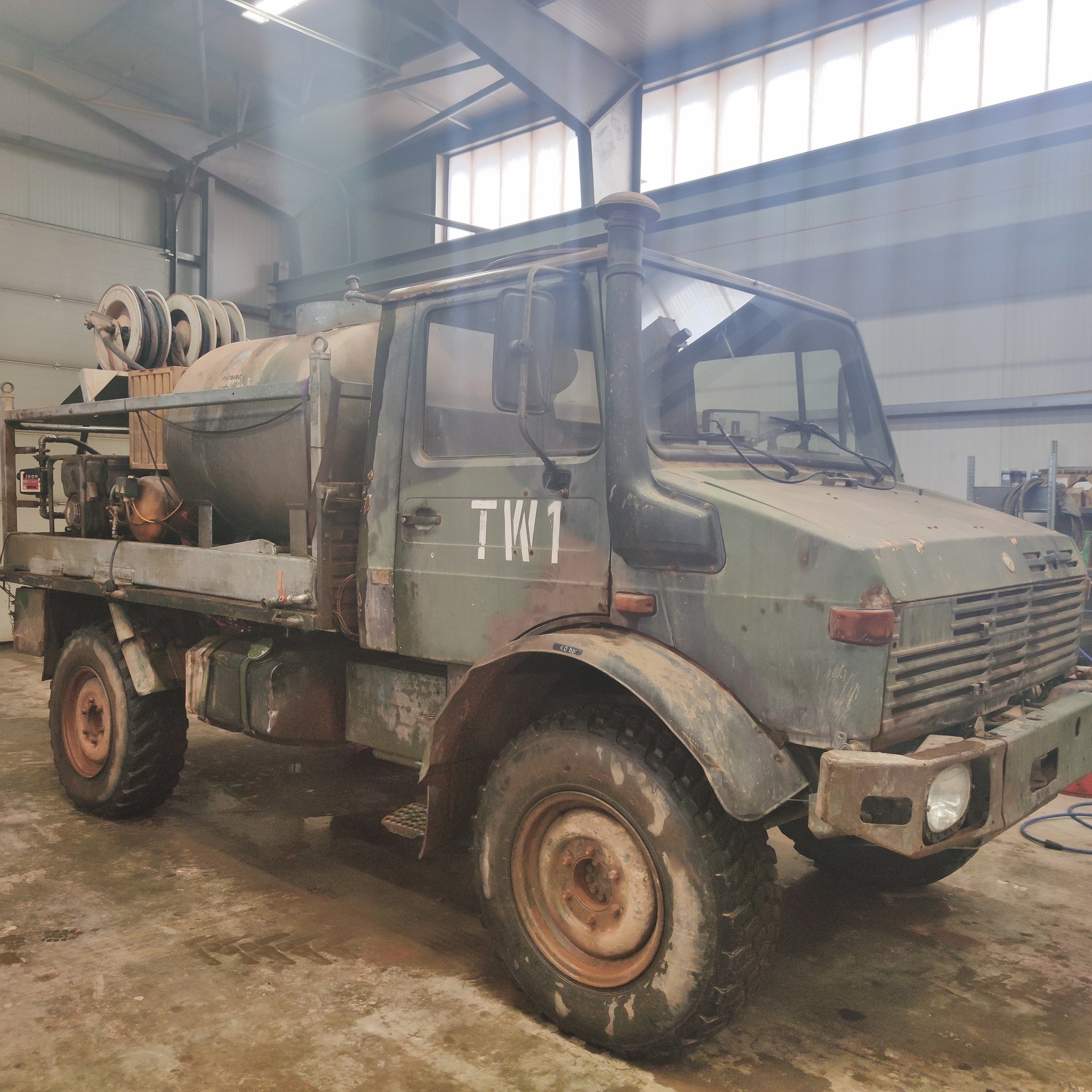

          Първоначално публикуван от gogo_gda Преглед на мнение
          ...Все пак това е специализирана машина а не джип както изглежда по външния вид . По скоро като компоненти е с параметрите на малка фадрома или среден телехендер 4Х4.
          Наистина прилича повече на джип. В смисъл машината, което върши описаната работа при нас изглежда така:
Име:IMG_20200709_105439 (1).jpg
Прегледи:188

            Какъв тип са спирачките на Унимога? И имате ли някакви проблеми при експлоатацията му?
          • icos
            icos коментира
            Въздушни. Проблеми естествено изникват, няма как без тях при такава варварска експлоатация. Обаче просветът под диференциала му е 45 сантиметра, нищо друго серийно с такива размери не се и доближава даже до него.
