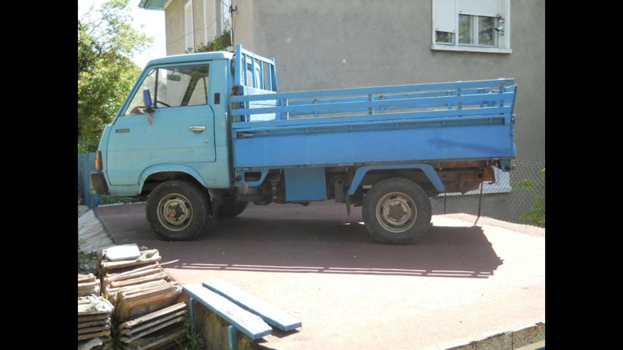

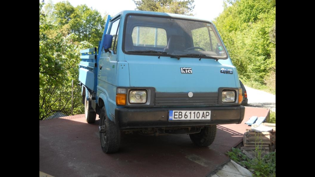

    Здравейте,изпадна ми една корейска уазка и мисля да поработя върху нея...давайте идеи...Натиснете снимката за да я уголемите

    Такова не бях и чувал до сега.Камионче ли е и на какво мислиш да го правиш?Иначе ще може да изкарва строителни материали на вилата.

      Да,това е идеята...но мисля да го правя самосвал...

        Лашках служебно такова животно. Много добра машина само дето тягата му е малка.

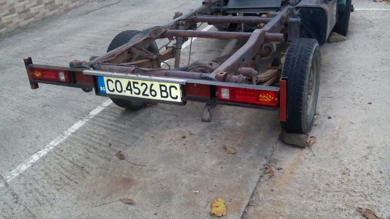

          Ел.хидравлична помпа,хидравличен цилиндър и една карусерийка.
          И,ще стане самосвал.Като гледам и ресьорите,ще носи товар.
          С какъв двигател е,и идея си нямам,дано само да е читав?

                      Намерих ги в гугла,като напиша на български само моята излиза...това е при по предния собственик от Габрово

                          Идеята е да е малко самосвалче което ще вози малко багерче-около 1,3т.
                          Ще трябва да му сложа и хидравлика ,че няма...
                          Сега преработвам джанти от транзит 15ки (оказа се ,че стават)обръщам ги да го разширя малко и да го повдигна.
                          Избрал съм едни китайски гуми 235/75/15 осем плата дават им по тон на гума грайфера е добър и за кал...
                          Мисля да е тъмно зелено понеже ще се ползва и в гората...
                          Давайте идеи и вие...

                            Въпрос-джантите на транзита не са с конуси а са с прави гайки ,мисля да обърна мойте гайки обратно -какво ще кажете мисля ,че няма да е проблем.
                            Централния отвор е 120мм.а на транзита е около 70 престъргах го на размер и ляга плътно.
                            Интересно е ,че левите главини са с лява резба а десните с дясна...

                              За хидравлика ще трябва да усилиш шасито,според мене.За багер ,обърни много внимание на задния мост,товароносимост +стабилност,странична .Вдигаш центъра на тежеста с багерче,а то си тежи.Единична гума дори многоплатова ,усилена,дали ще държи?
