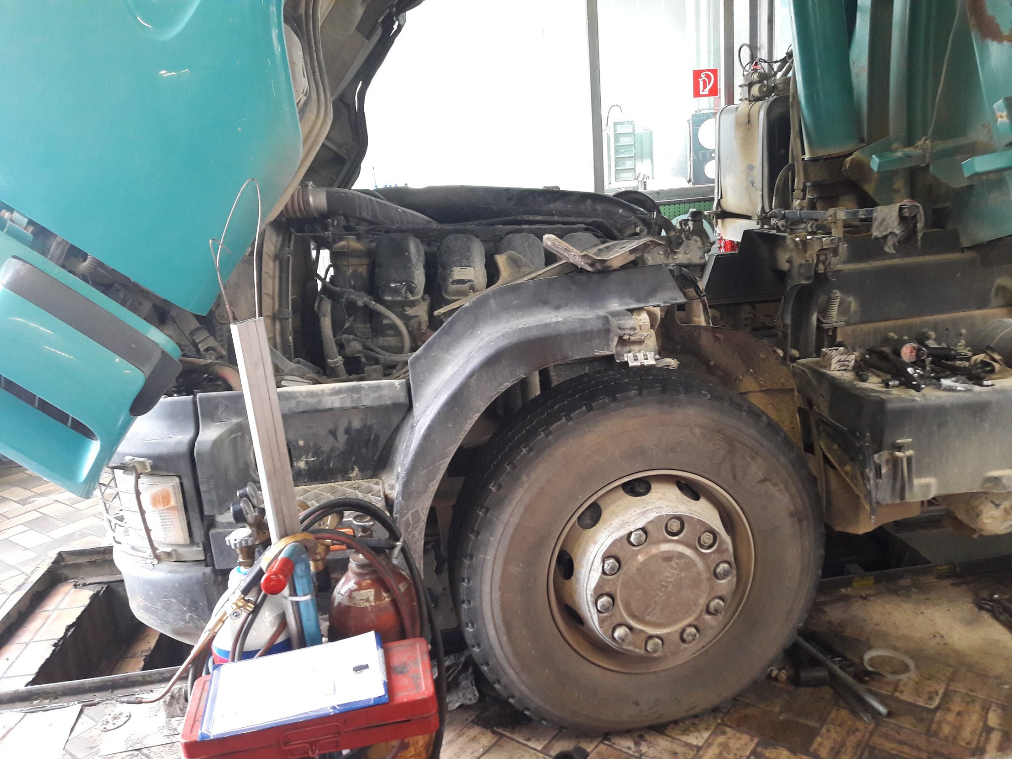

        От: Проблемите на MAN Euro 3.4.5.6
        Сканията е 144 или 164
        Всички скании ги обезвъздушавам като след като се напълни казанчето го надувам с въздух или.... Дори с уста (по безопасно е според мен) след което сама почва да си взима антифриза и вади въздуха и като свърши пак духам. Така ги правим ние. Иначе има специални връзки (на волвото е подобна) коята си представлява бърза връзка за въздух направо... Та тя си натиска клапана и го отваря(скоро си купихме уж уни за 120 кинта ама работи само на скания) И така е точиш и съответно пълниш с помпа каквато и да е
          По-скоро е по-нова. 144 не можеш да я сбъркаш заради капаците на главите. Между 164 и по-новите (там R500 и нагоре) също има разлика в главите.

            Аз по принцип сканиите с техните разновидности на двигатели трудно ги оправям ама 124 е различавам от 144 и 164

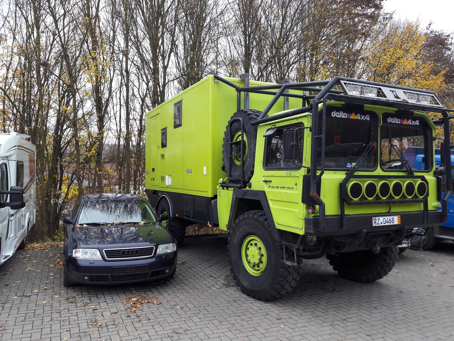

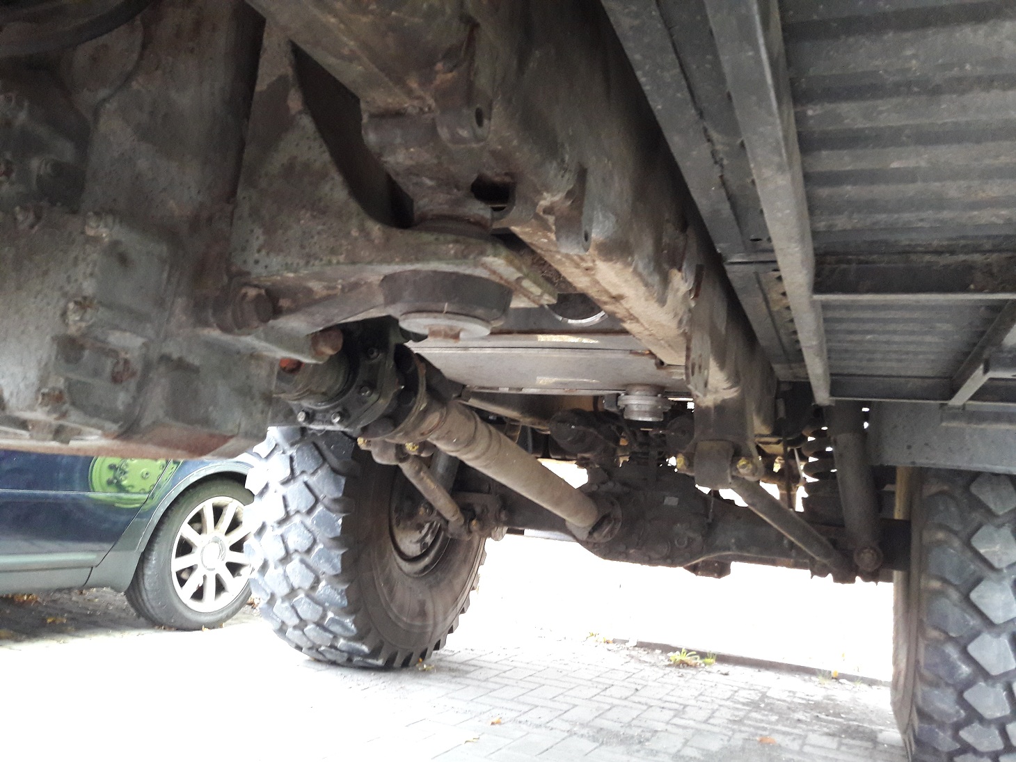

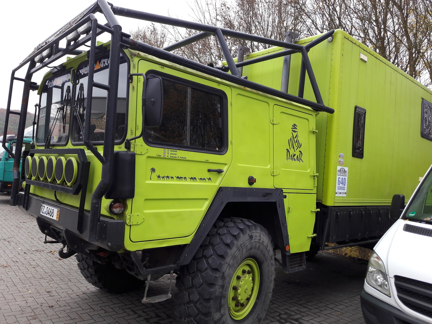

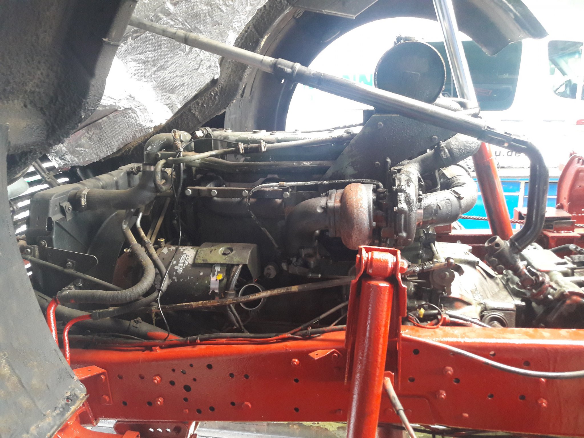

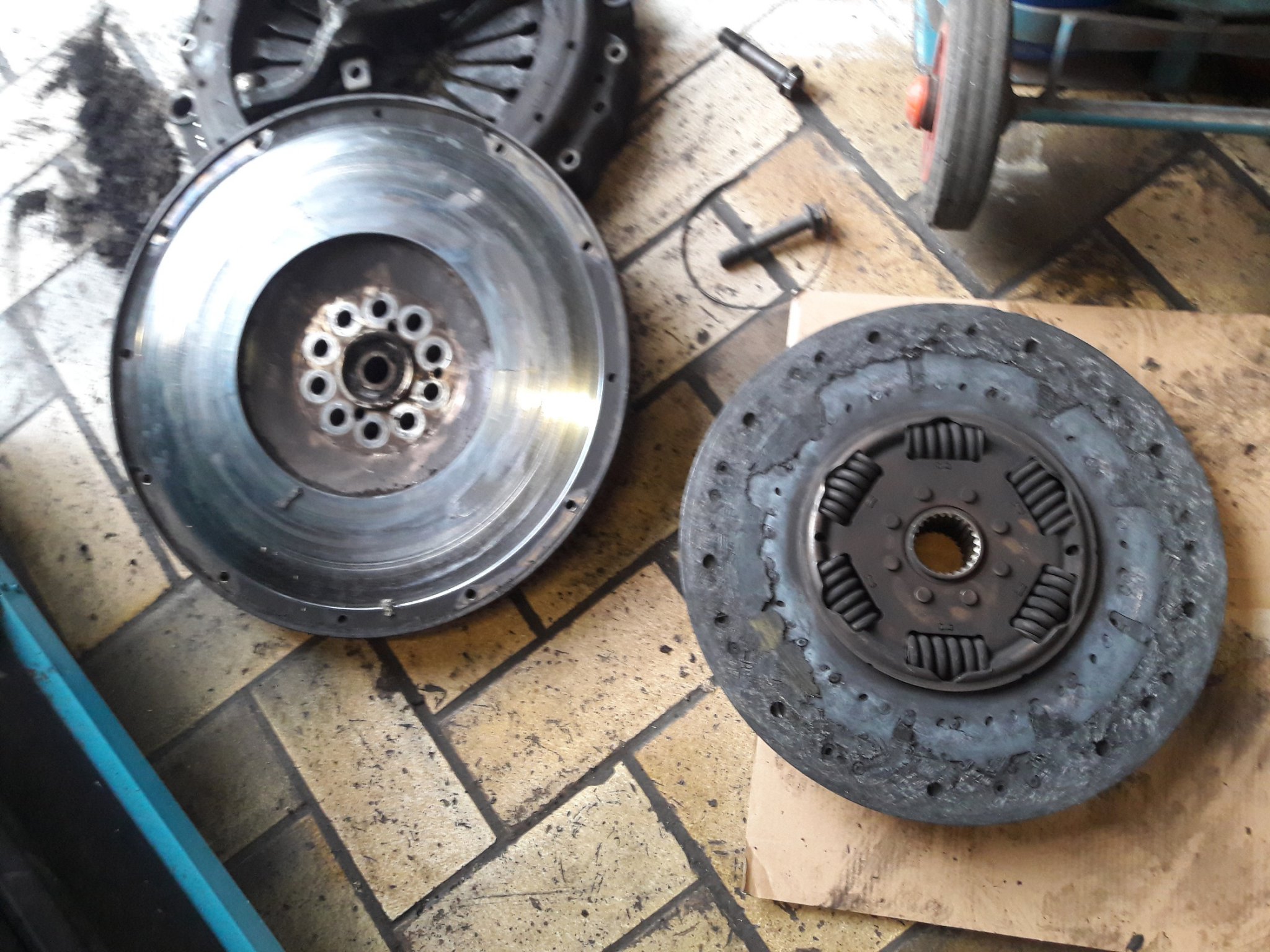

              Ентусиасти всякакви ,искали с тая техника на времето из Африка да се разхождат
              77 набор и има волан с диаметър на 200л варел.

                Нещо синичко припушва...?
                • #83
                  Даже доста пропушва като поработи вътре в сервиза и колегите реват "ЕЙ ХИТЛЕР"
                  На мен не ми хареса като цяло ,няма блокажи по мостовете скоростите ги търсиш като на уазка,но за времето си е бил Звяр.
                  Спирачки няква доста голяма сервопомпа спирачна течност и въздух не са можеби добра комбинация както и да е .
                  Иначе лебедката добре седи отзад ,нови гуми ,фургонче са замислили .

                    Това бие с пъти по надеждност всичко съвременно . Няма електроника която да издаде багажа на най неподходящото място и в най неподходящото време . В общи линии каквото и да аварира може да се оправи на място с подръчни средства .

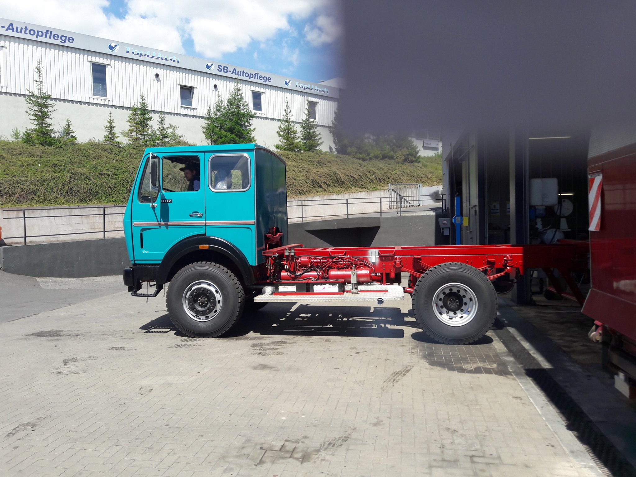

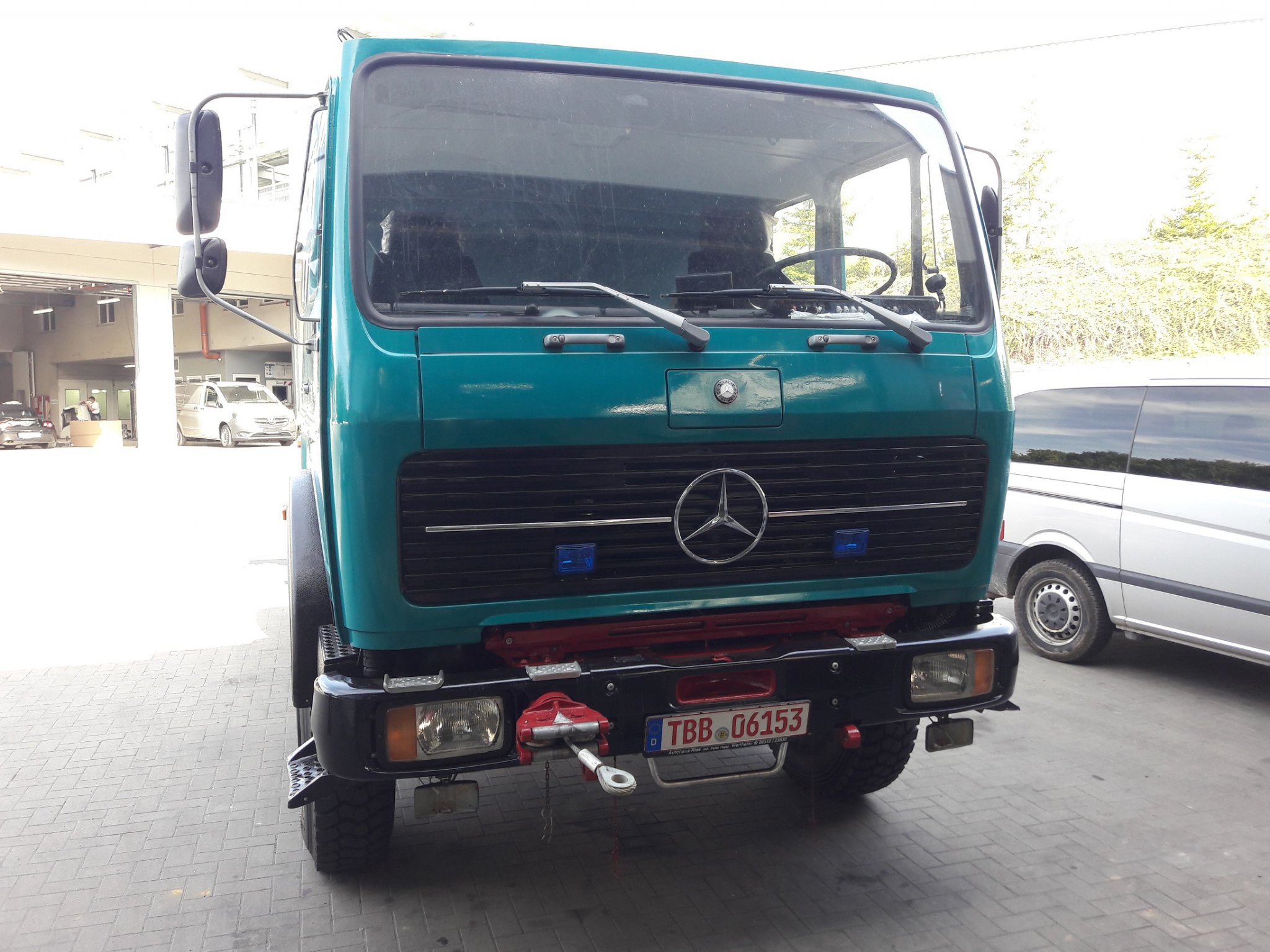

                      Някой ако е карал или имал вземане даване с подобен Камион МАН да сподели нещо.
                      Мостовете редукторни са Мерцедес с блокажи, Мотор V8 въздухар ,Ск.к -Автоматична
