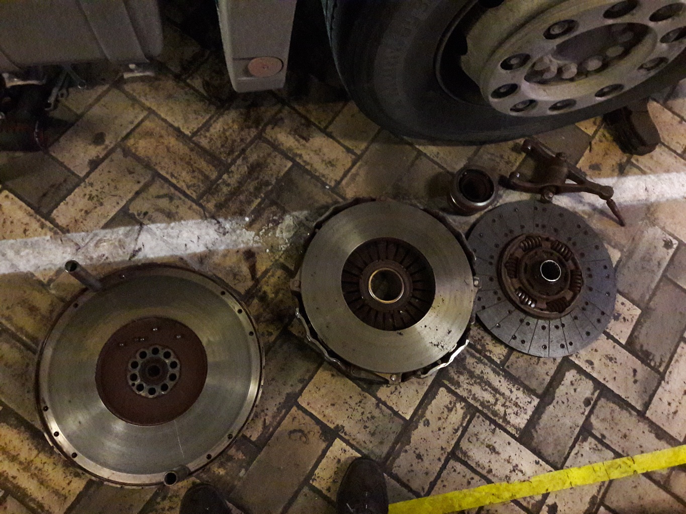

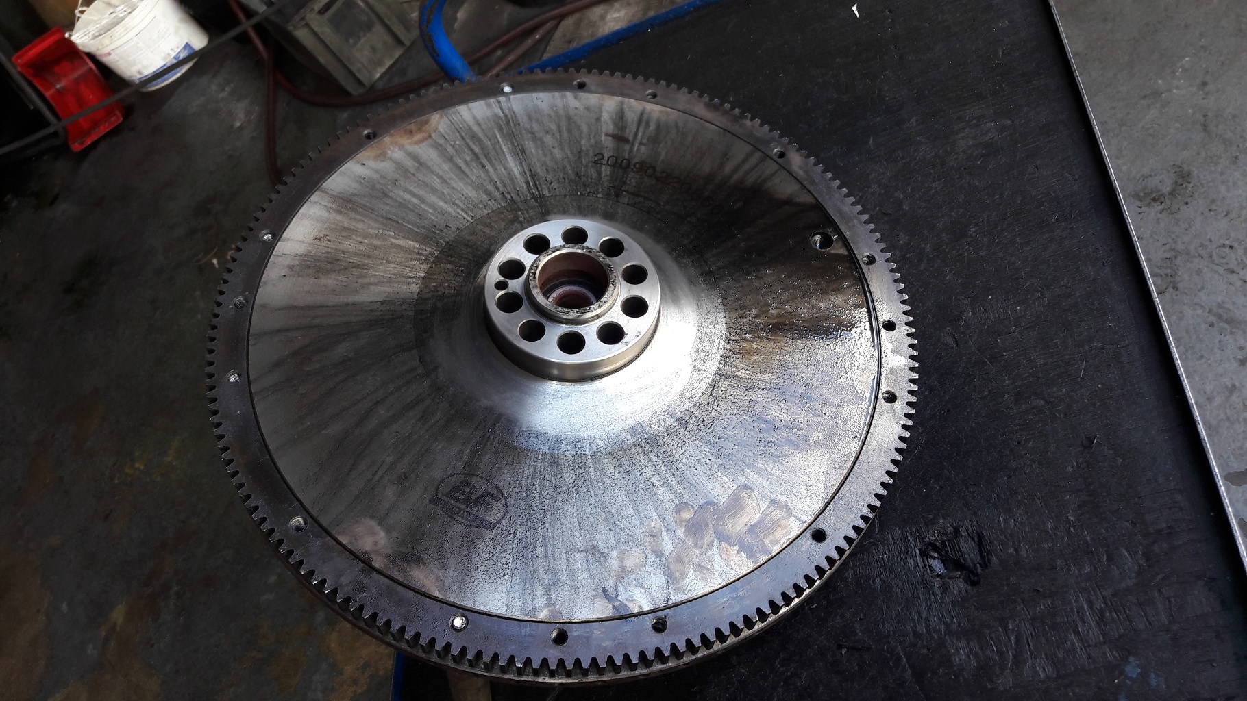

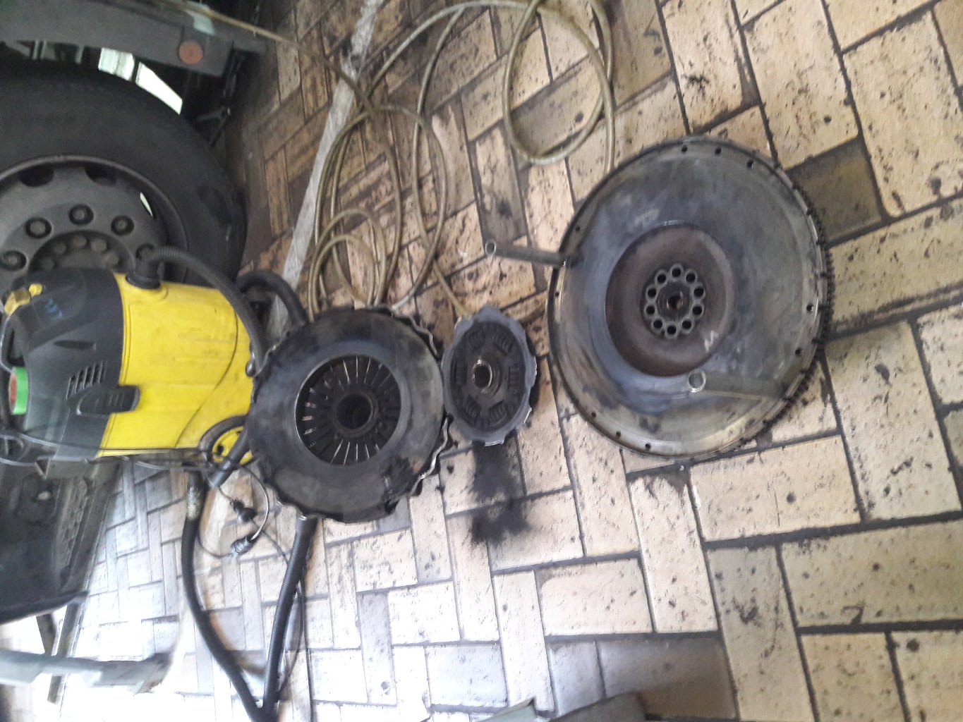

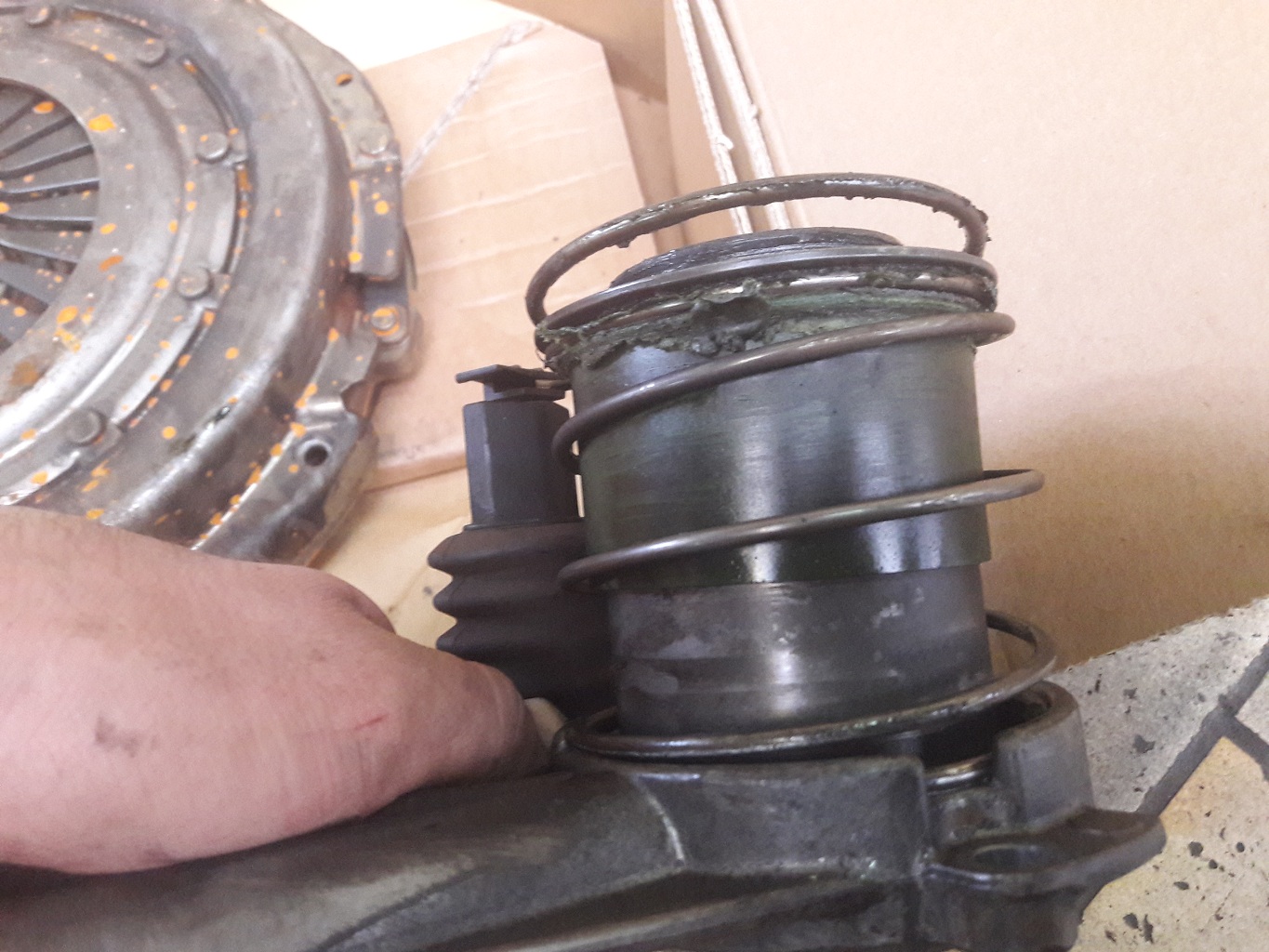

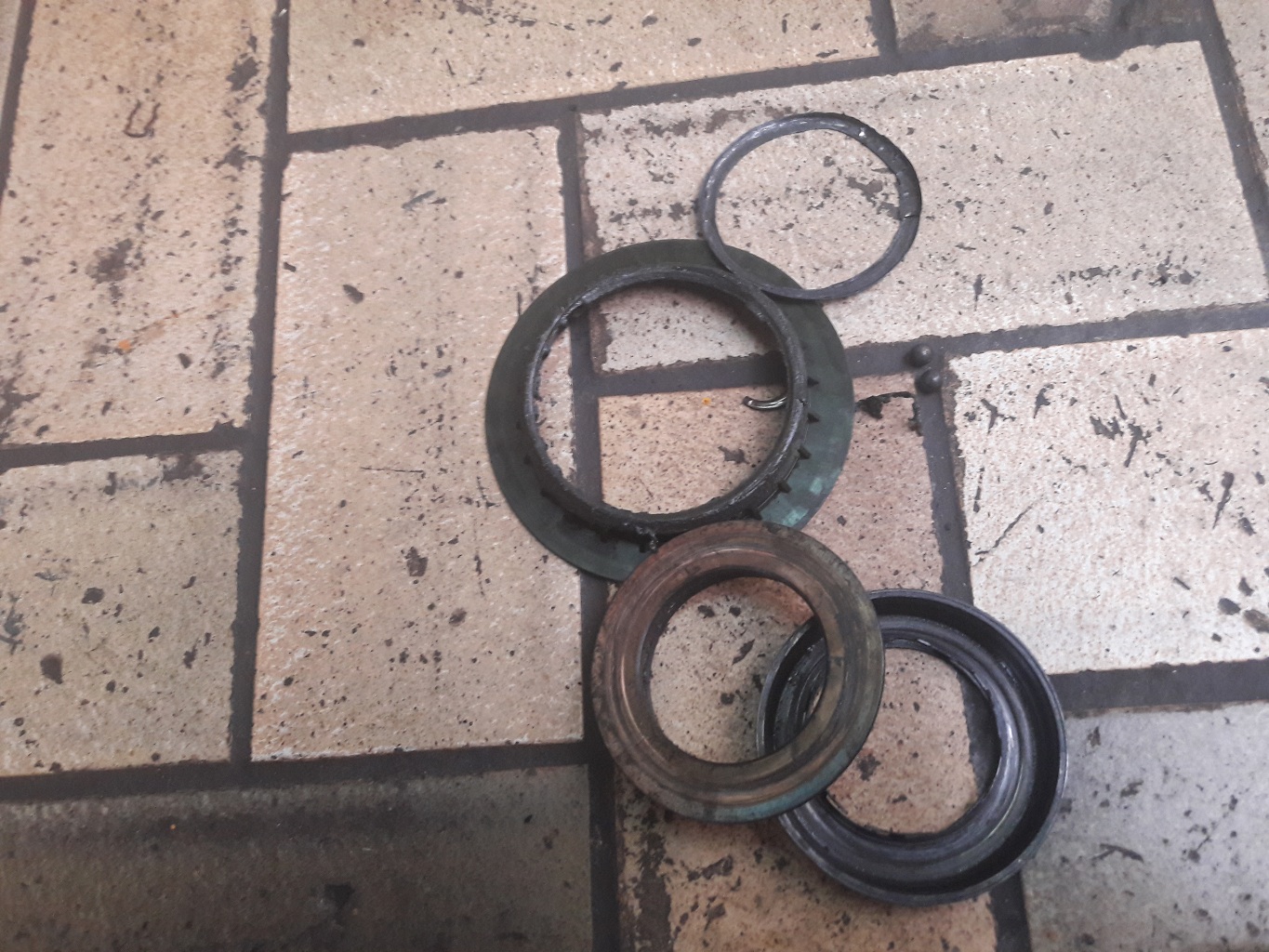

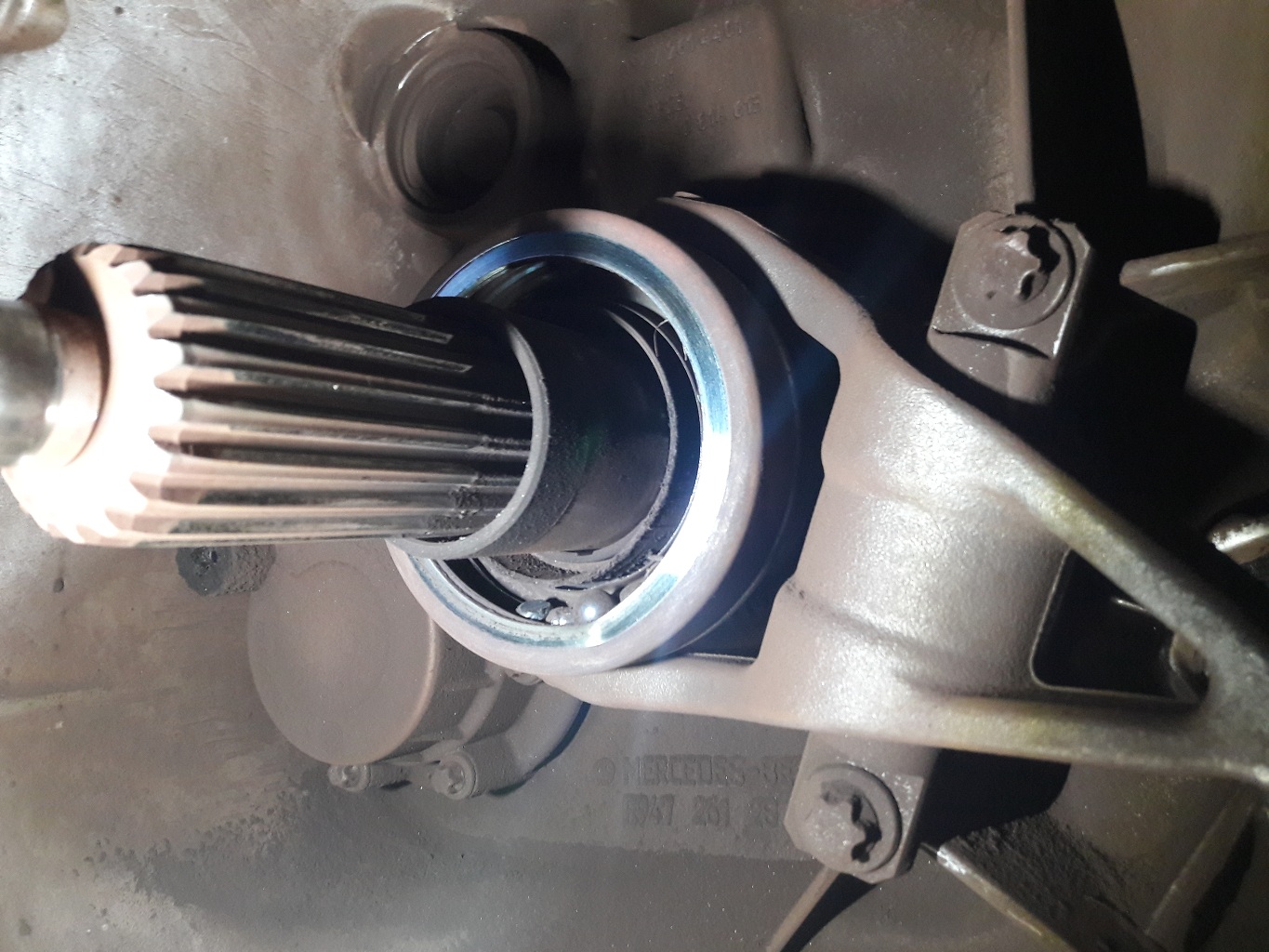

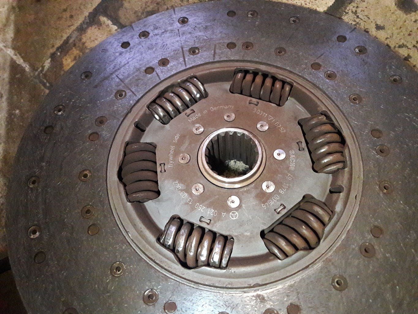

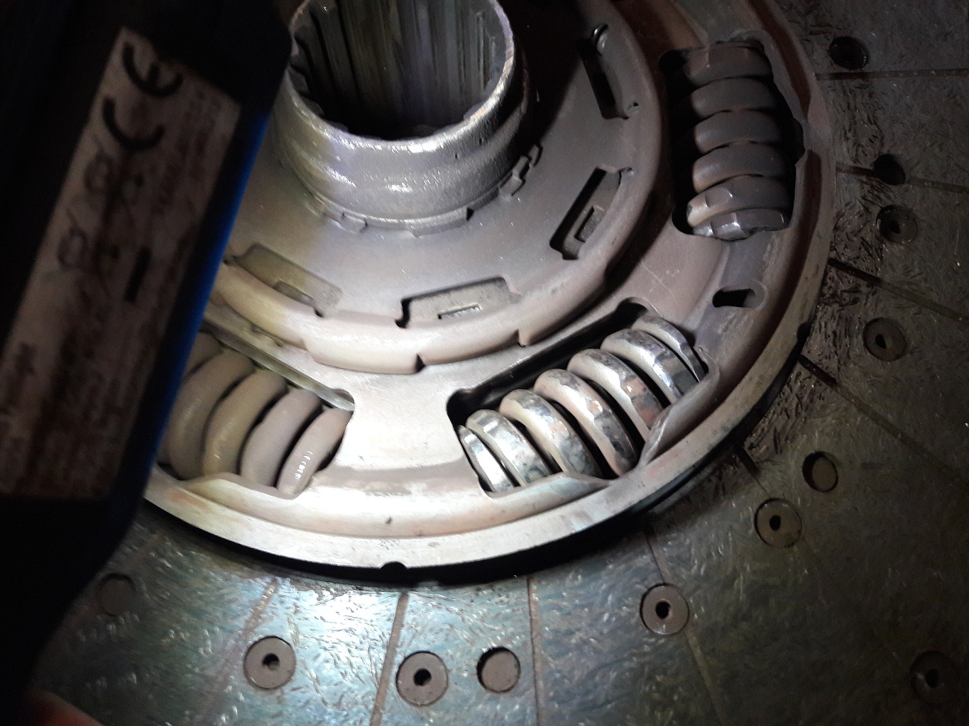

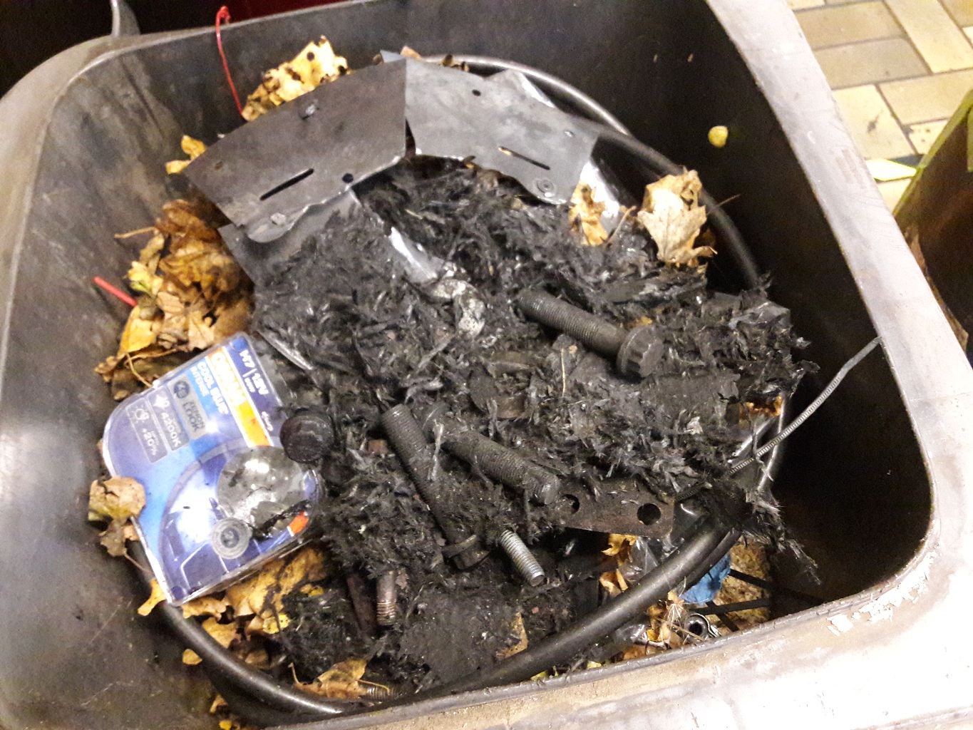

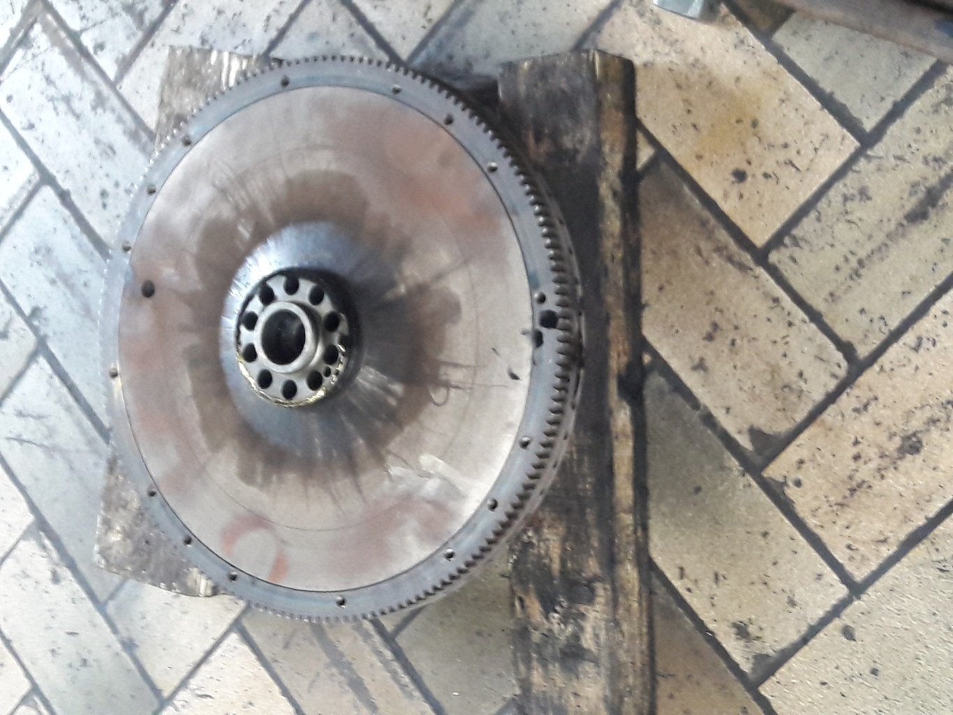

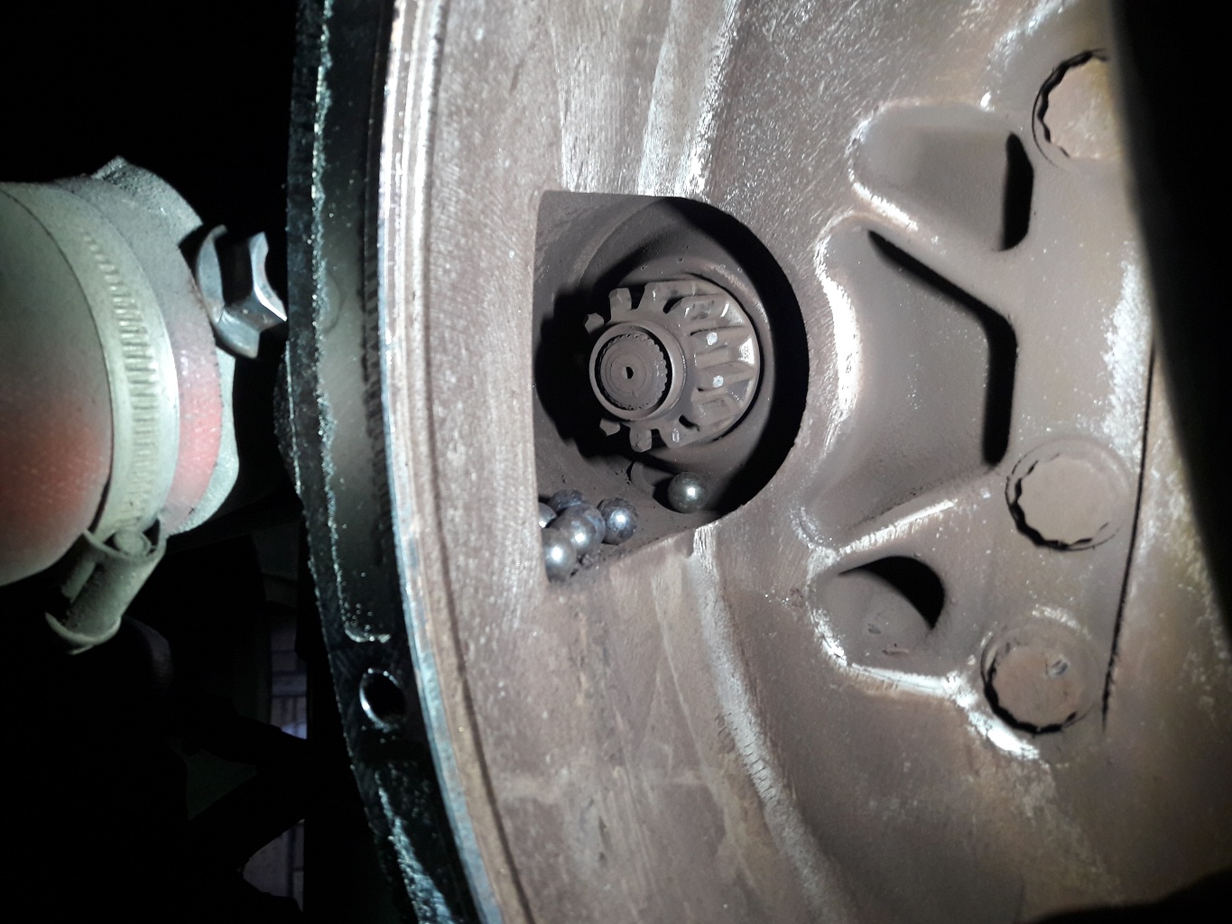

                  Проблемите със съединителите при MAN и Mercedes са почти едни и същи отваряш и съчми на всякъде от Аксиалния лагер ,разбити пружини на феродов диск скоро имаше и тотално разбит фер.диск колегата го чисти с прахосмукачката при Актрос.Посинели маховици ,притискателния диск там е една мистерия лагера се откопчава от зегерката и шофера казва нема съединител,клякаш и под ск.кутия масло и ахаааа ясно сервопомпата се напишкала .И всякакви произволни от кофти набита семерина на К.В ,вилки разбити,отчупени парчета от маховика иии............т.н

ID:5773888съчмите винаги на правилното място,Натиснете снимката за да я уголемите

                  Като бех шофер мразех да карам МAN баххх тоя твърд педал на съединителя умирах си от яд като попаднеш в задръстване ,Volvo DAF бяха песен

                    Колега напълно съм съгласен с всичко показано от теб, с едно малко НО, това са проблеми при всички марки. През изминалата седмица колегата свали феродото на едно рено(с прохусмукачка) а тва дето беше между притискателя и маховика беше само гола ламарина,и това на съединител който е спрял изведнъж(имахме съмнения че е скъсано феродото)

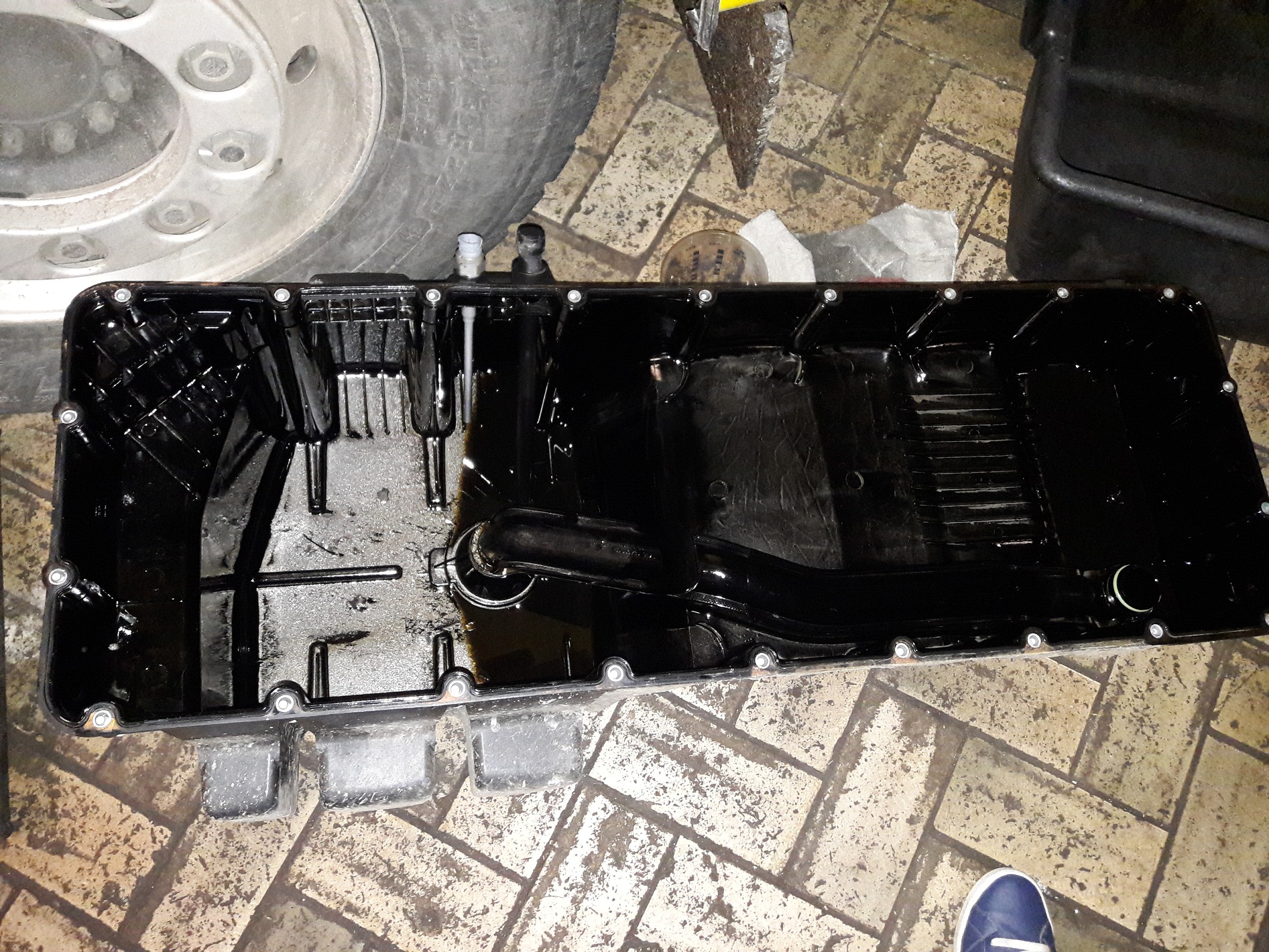

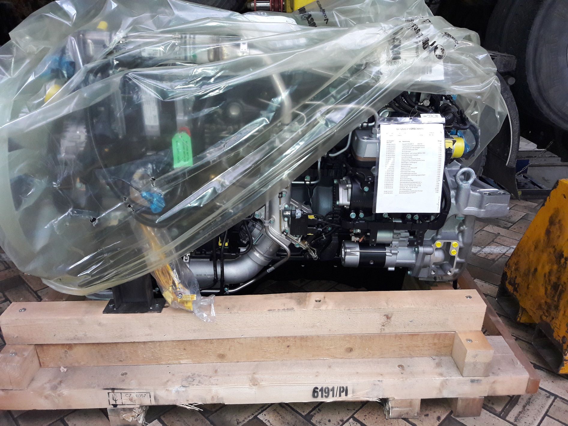

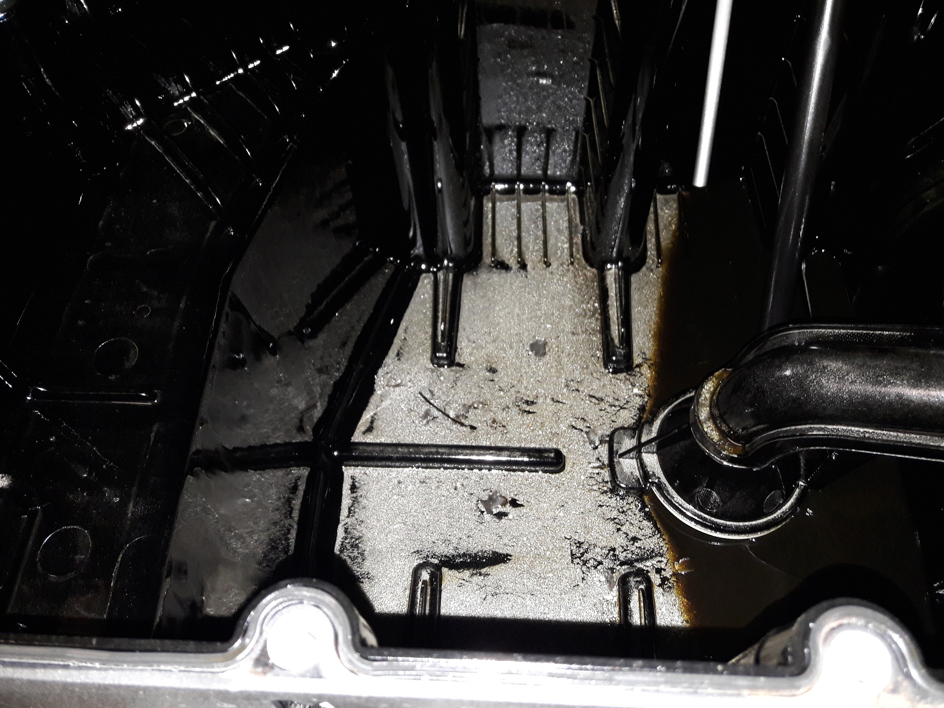

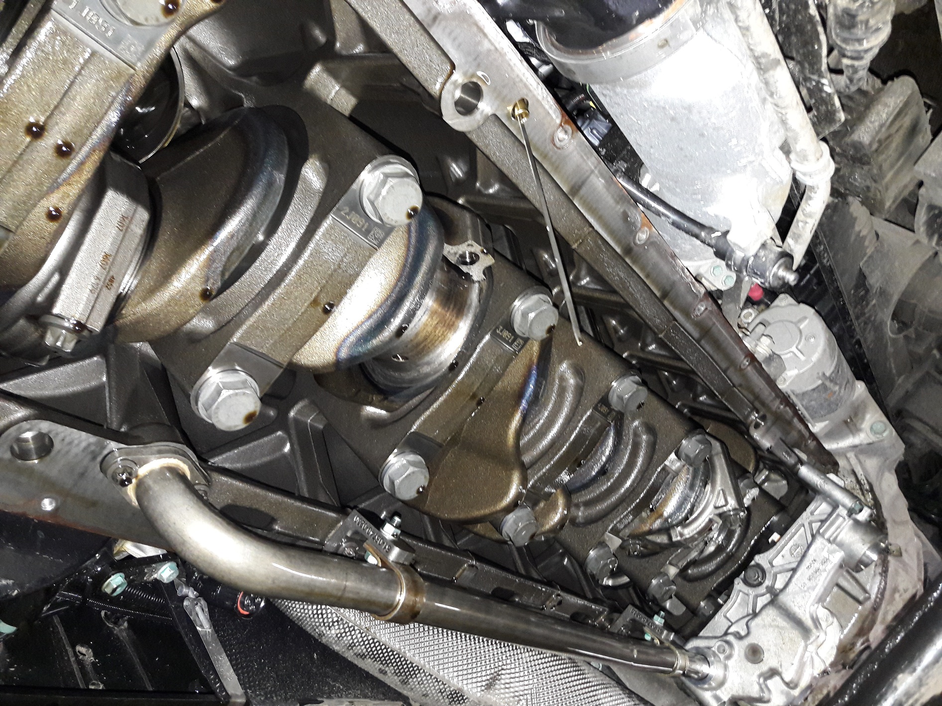

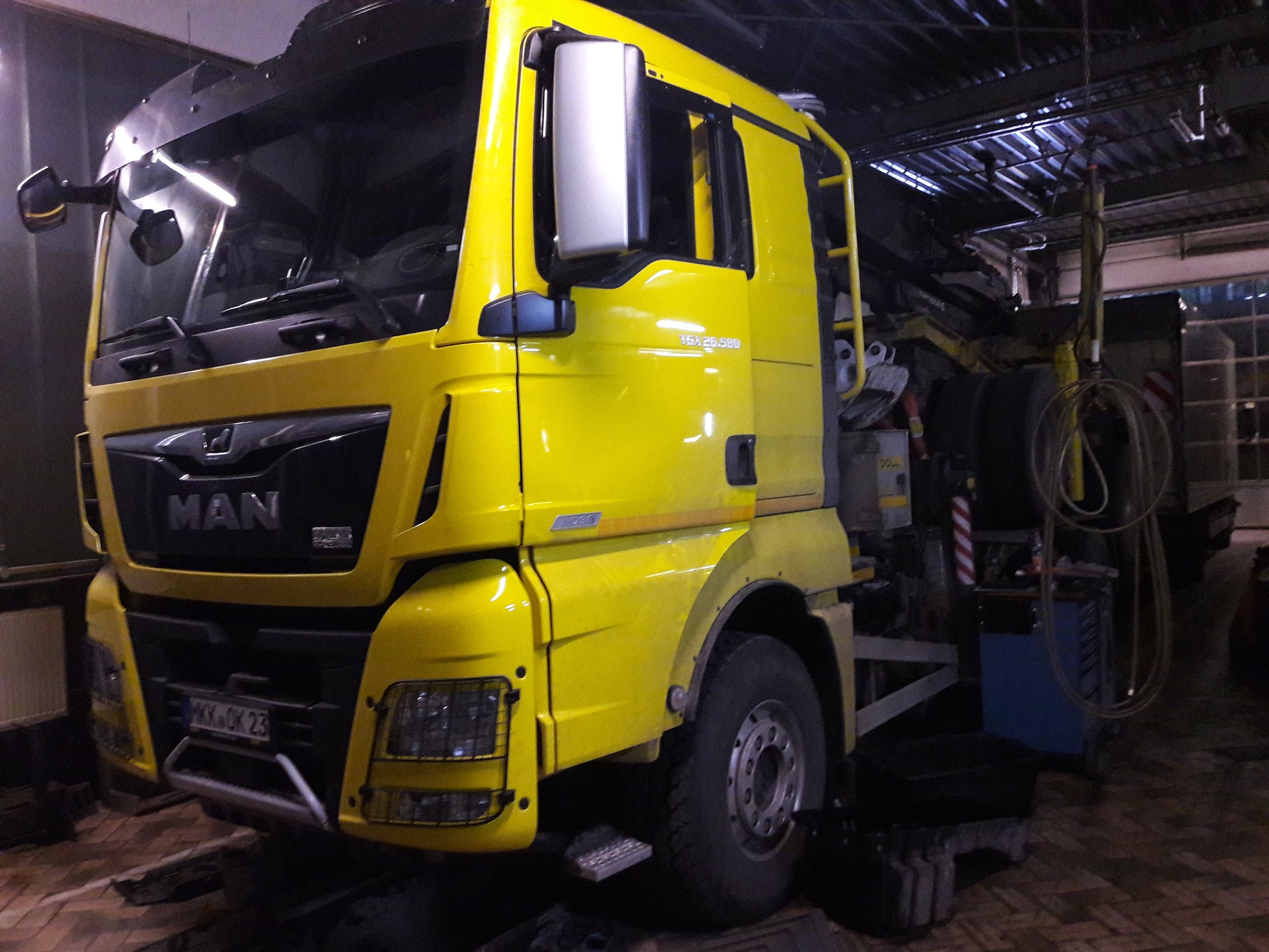

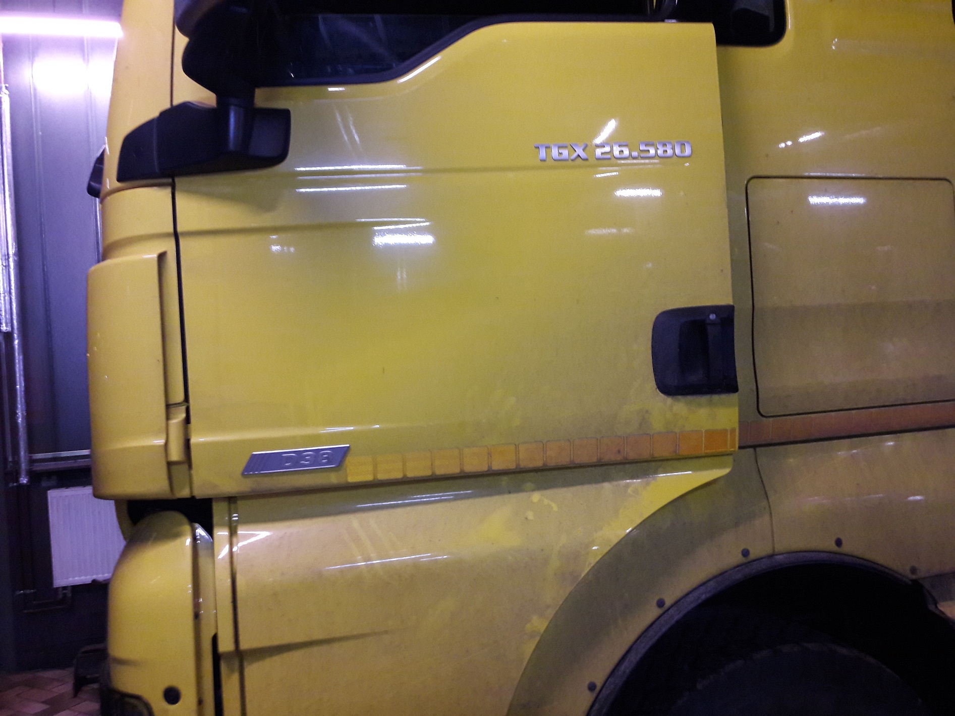

                          Този път ще е Двигател D-38, до колкото разбрах от както спрели производство на V8 ,това е най мощния двигател на MAN 580к.сНатиснете снимката за да я уголемите
ID:5780260 Натиснете снимката за да я уголемите
ID:5780261 Новичък на 5000км. Беше натоварен с дълги трупи едното дърво беше с диаметър 1м. Специализирана машина изкефи ме разтовари си дървенцата и с крана си качи двете оси на влекача и пей сърце.
                          На това изобретение много ме е яд ,че не можах едно клипче да направя поне от 10м. се чуваше как Жестоко плачеше с страшни звуци........
                          Колегата свали картера и всичко беше по-белялоНатиснете снимката за да я уголемите
ID:5780262 Натиснете снимката за да я уголемите
                          На втори цилиндър лагер нямашеНатиснете снимката за да я уголемите
ID:5780264. БИЛ КАПУТ мотора и после всичко е ясноНатиснете снимката за да я уголемите

                            Установихте ли каква е причината ... че на 5000 км....
