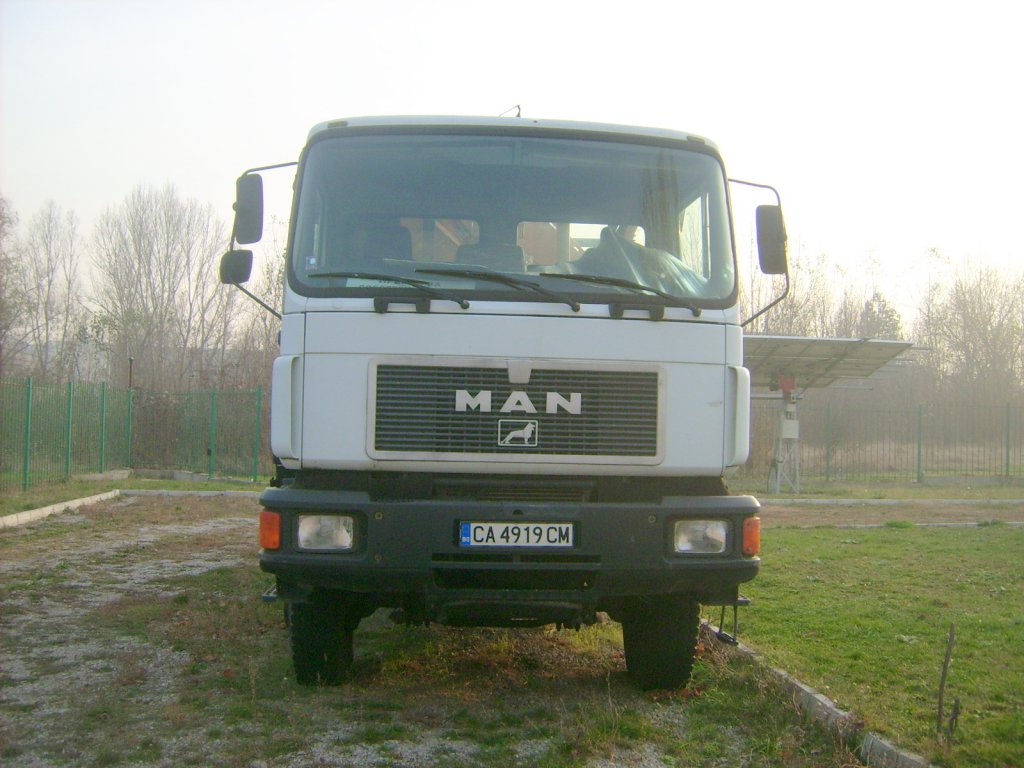

                        Вчера мернах един Мерцедес 1632 като моя дето карах на времето . Влачеше едно тежко ремарке с поне 35 тонен верижен багер отгоре . На тоя МАН какво има под кабината никой не знае По документи е шестак 360 кс и вероятно има турбо щото го чувам като му настъпя газта Ама е проектиран и произведен преди счетоводителите да се намесят . Сериозно към колегата от това поколение камиони с кран около 36 - 40 метрични тона и 3 водещи моста има ли още останали на запад ? Натиснете снимката за да я уголемите

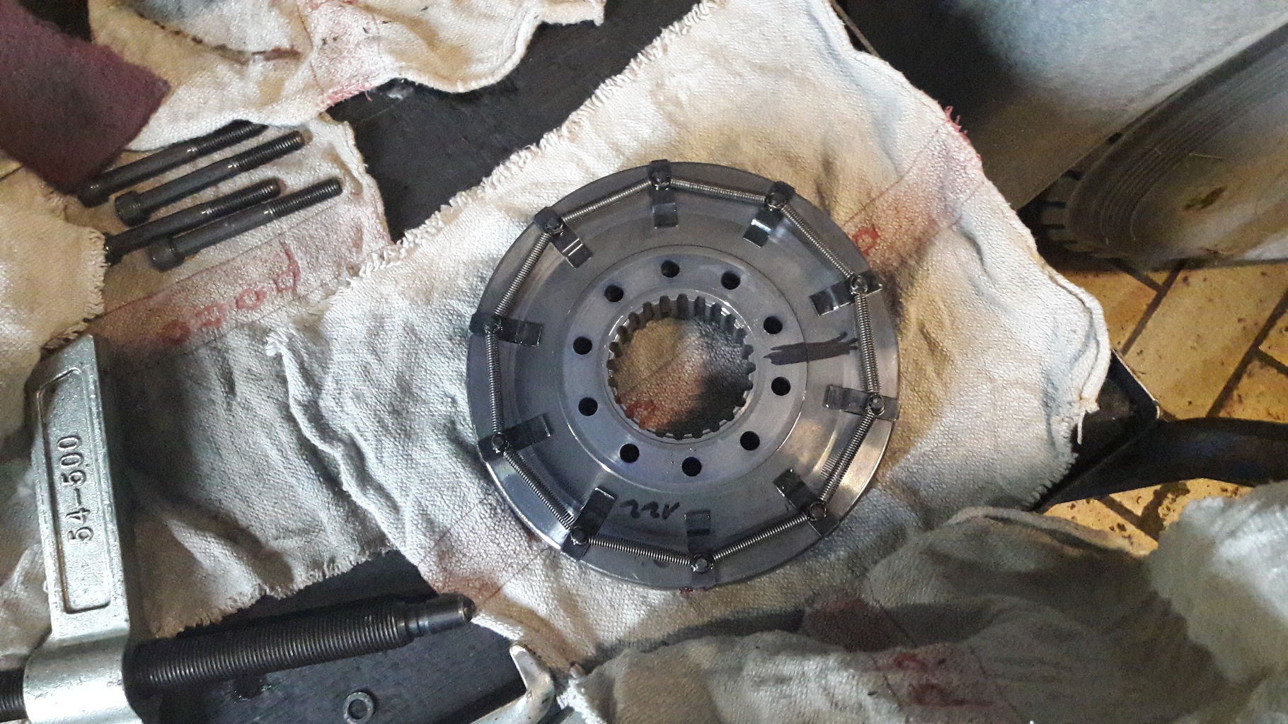

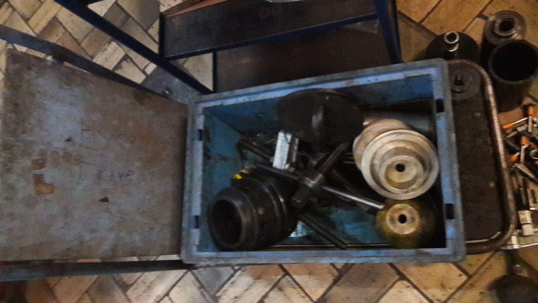

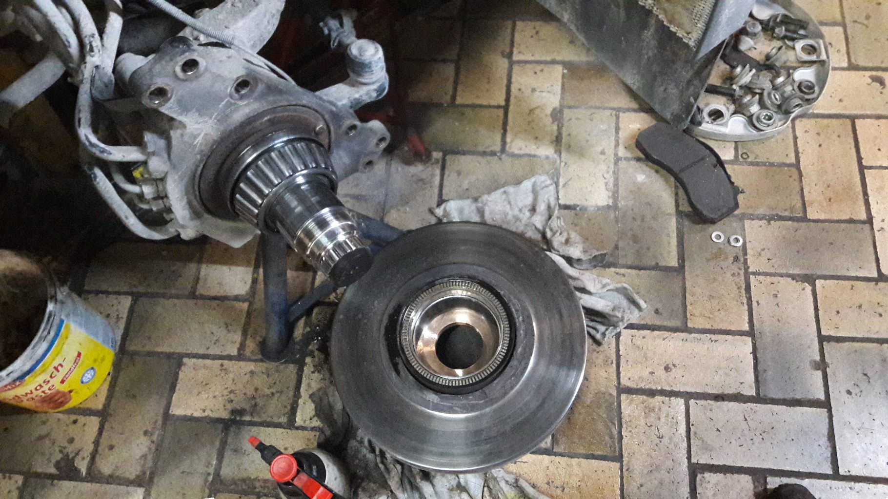

                          Ако въпроса е за мен,честно казано две три каски съм мернал (Мерцедеси 4х4 самосвали) имат си всичко тея свързано с тежко товарния транспорт.Ама това в моето село.
                          Сега с тея нови системи на 4х4 за тях вече стари ,ще видим кога ще дойдат на мода в Бг.
                          Hydro drive и прочие ,когато бях в Русе началниците само говореха колко важно е било при смяна на пр.на дискове с мост(Hydro drive)всичко да се почисти добре и т.н
                          Тук сефте видях за кво иде реч,като за начало една щайга специлизиран инструмент и т.нНатиснете снимката за да я уголемите

                            От: Проблемите на MAN Euro 3.4.5.6
                            Много ще ми е интересно (а и полезно разбира се) ако споделиш още снимки и информация за хидродрайв-а. Може и на лично но мисля че ще е интересно за всички.
                            П. П. Вече имаме клиенти с такива боклуци даже на единия не работи, но им отказваме за момента...
