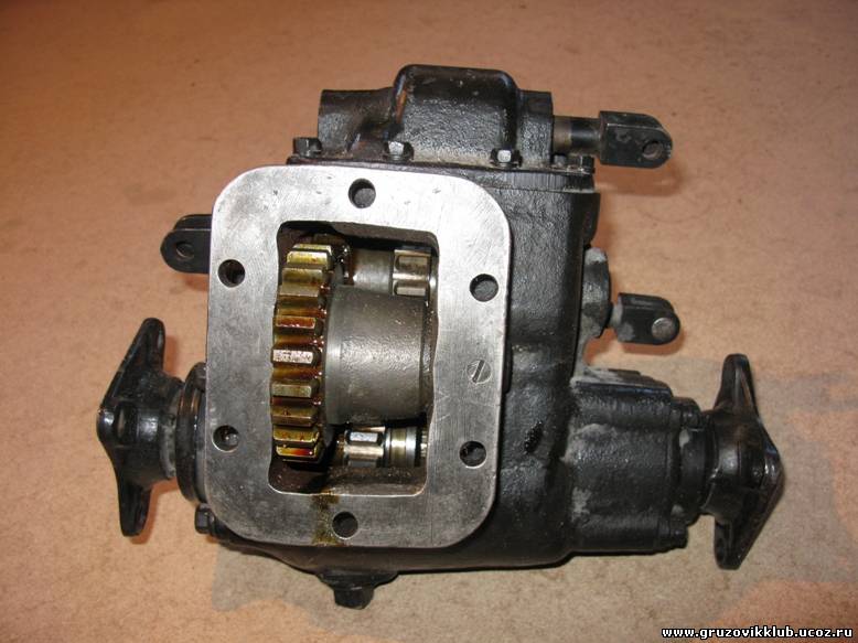

            От: КОМ за Зил 157 /Джуган/
            Такава като на снимката, двойна е най добре

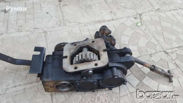

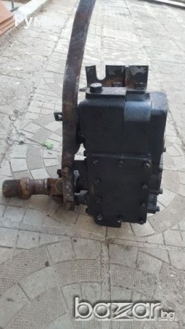

ID:5776469Натиснете снимката за да я уголемите
