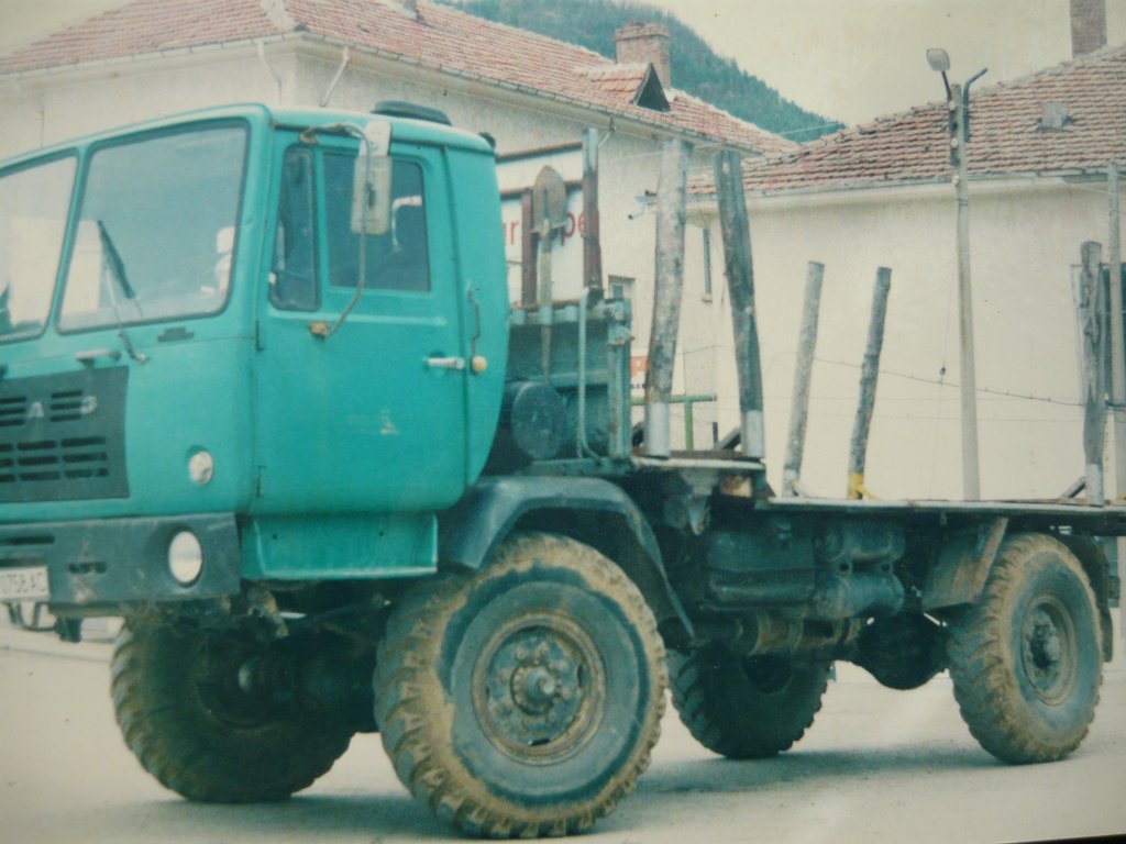

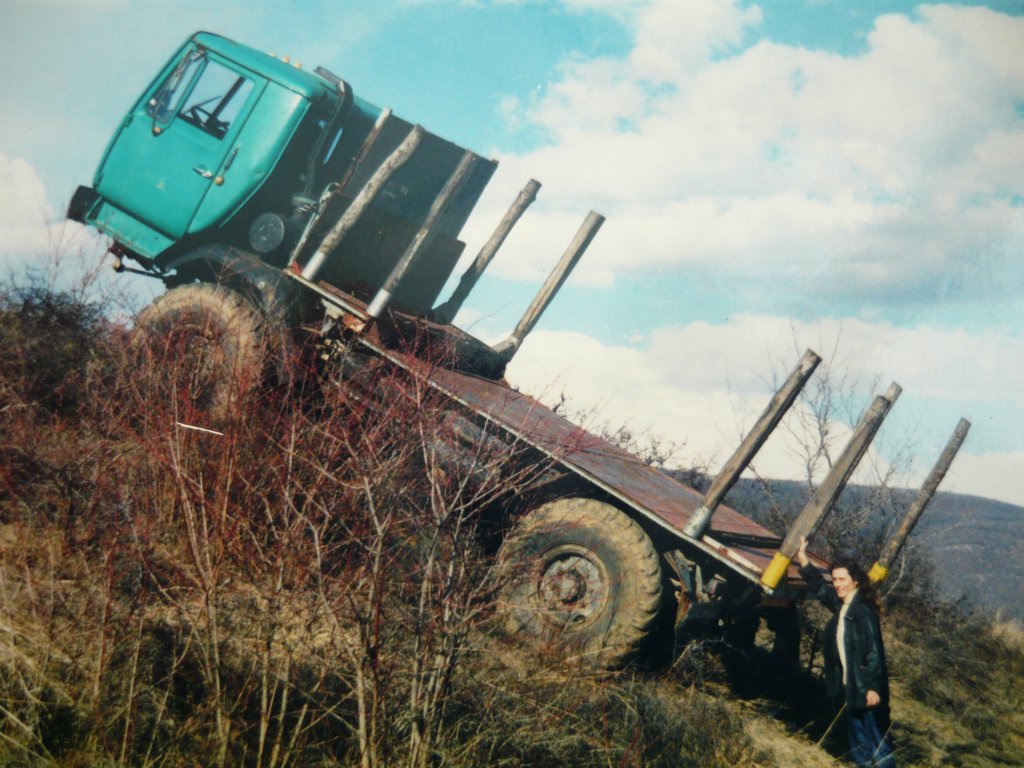

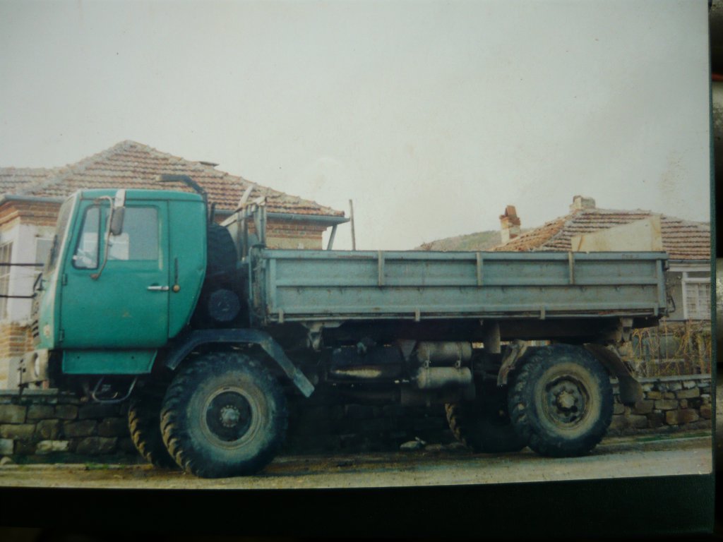

        -Няколко снимки "преснех" за онагледяване по тази тема.
        -КАЗа преди и след подготовката за дърводобива.
