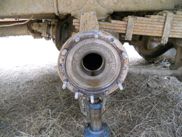

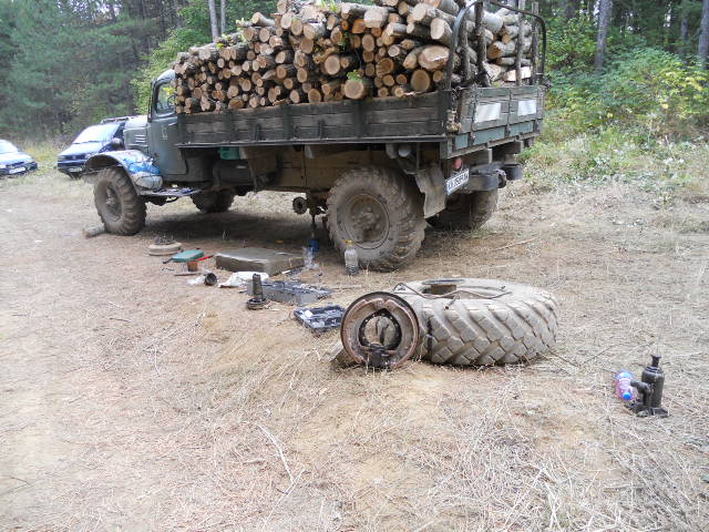

        На някой да му се е случвало нещо подобно - скъсани шпилки на ръкавчето на лагерите на гумата. На мен ми се случи, но не бях чувал на 157 да има такъв случай.
ID:5312737Натиснете снимката за да я уголемите
        На втората снимка са сменени няколко.
