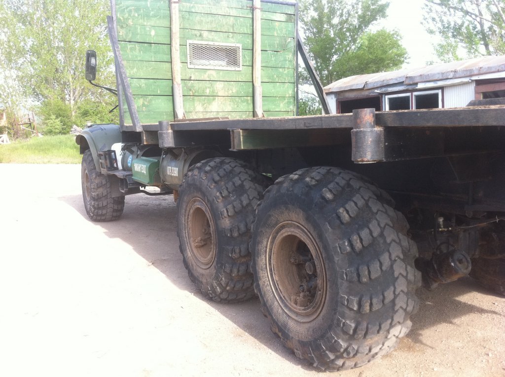

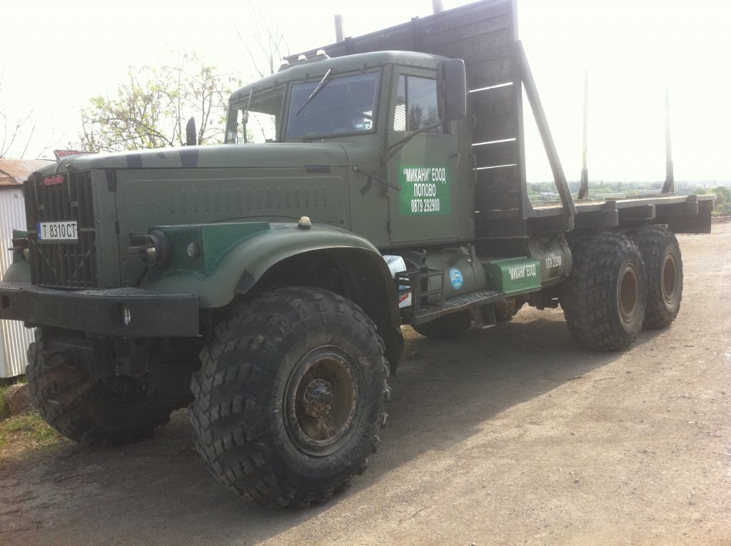

            Това е машината ми .Бях обещал снимки по рано.Всичко по горе е написано ,нямам какво да добавя.Това е камиона.

              Има какво да добавиш - как, от къде и за колко се сдоби с него?Какъв разход ти дава на шосе и в гората, колко му товариш?Специфики при управлението му и какви ремонти се е налагало да извършиш?Снабдяването с нови гуми трудно ли е и каква е цената им?Разни такива неща.

                Взех го от приятел от Асеновград.Запазен.Работи приблизително от две години и до сега никакви проблеми.Среден разход около 50 на 100.При положение че товаря между 15 и 20 тона.Краза е удължен с около 1 метър отзад.Гуми ,зависи 500 лв втора употреба, запазени рабира се.Купих го за 16 хил.лв+1200 винетка и 1200 лв данък на година.
                Разхода е от зимата при положение че газеше в коловози с дълбочина до 1 метър. Собствено тегло 11700 кг.Голямо удоволствие е да го караш "за малко",на 5 метра пред кабината почти нямаш видимост,за тово му е необходимо повече пространство.Руснак си го е правил за тайгата,затова на мен мие голям за нашите условия.
