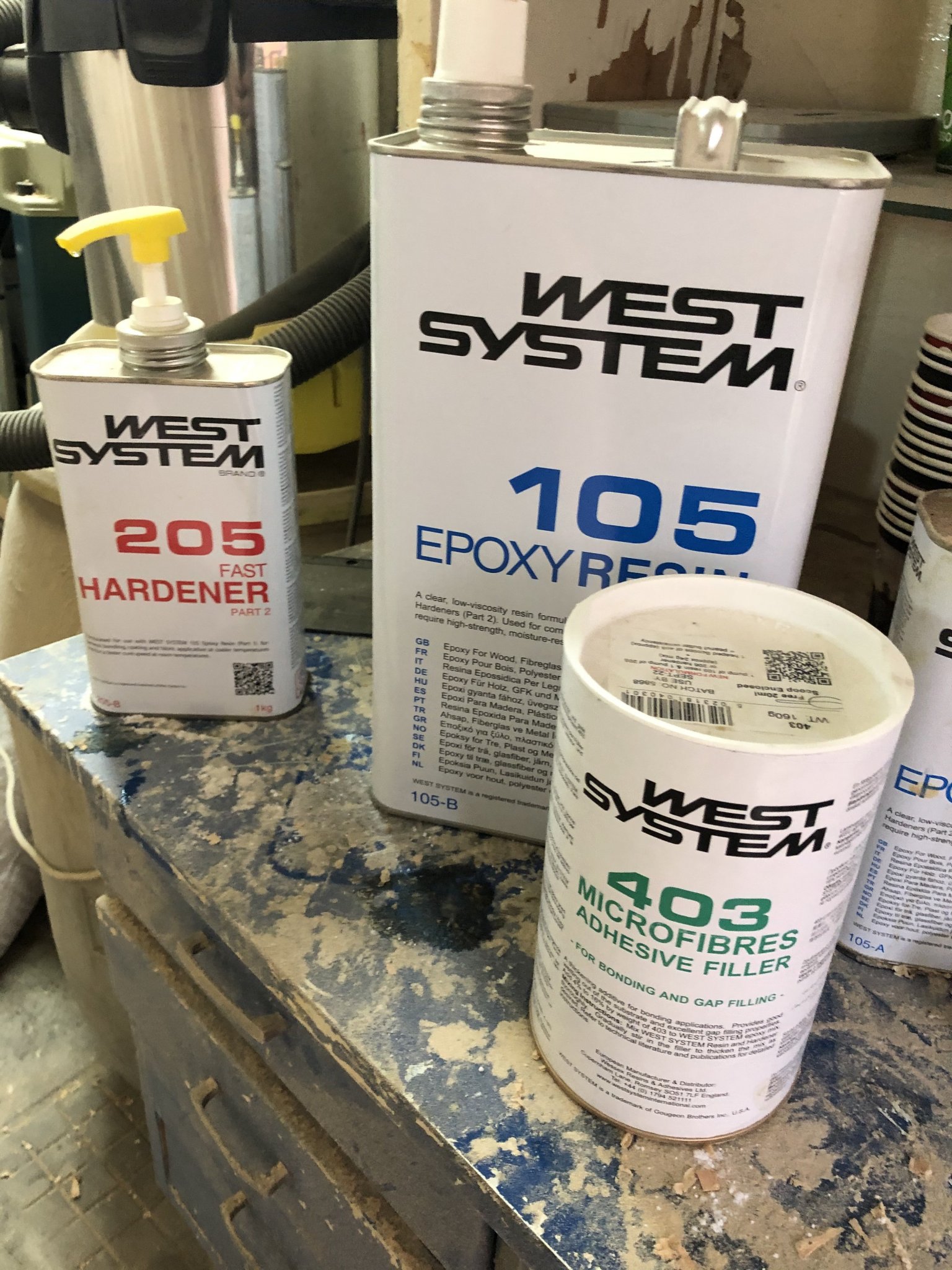

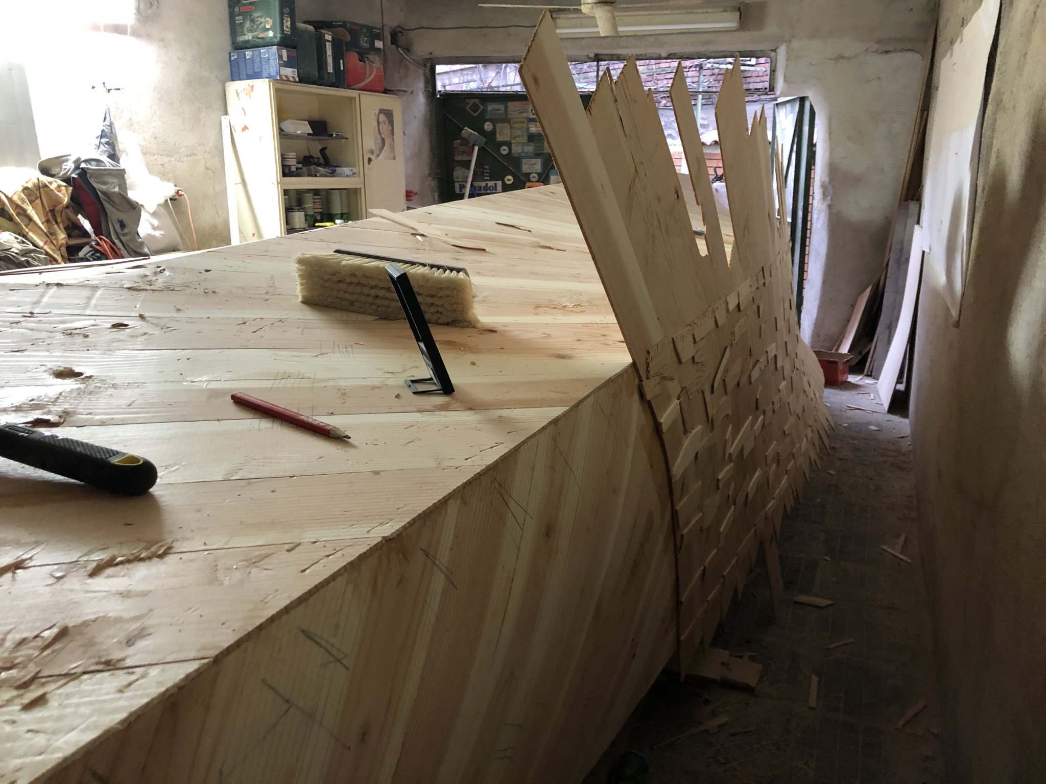

    За корабите от тиково дърво не знам. Мойта технология е проста: дървен скелет и 4мм летви залепени първо на X после на +. с епоксидна смола с пълнител за уплътняване на фугите (колкото и малки да са.
    сигурно за корабите технологията е подобна на доста по-усилена.

            Забравих: лепилото с пълнителя между слоевете се нанася на гребен за да стане плътно и да уплътни фугите.

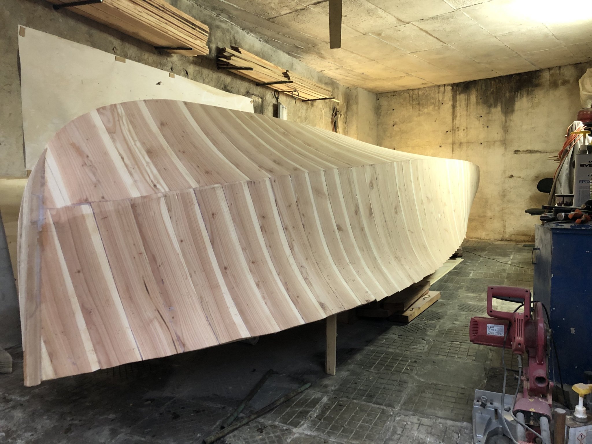

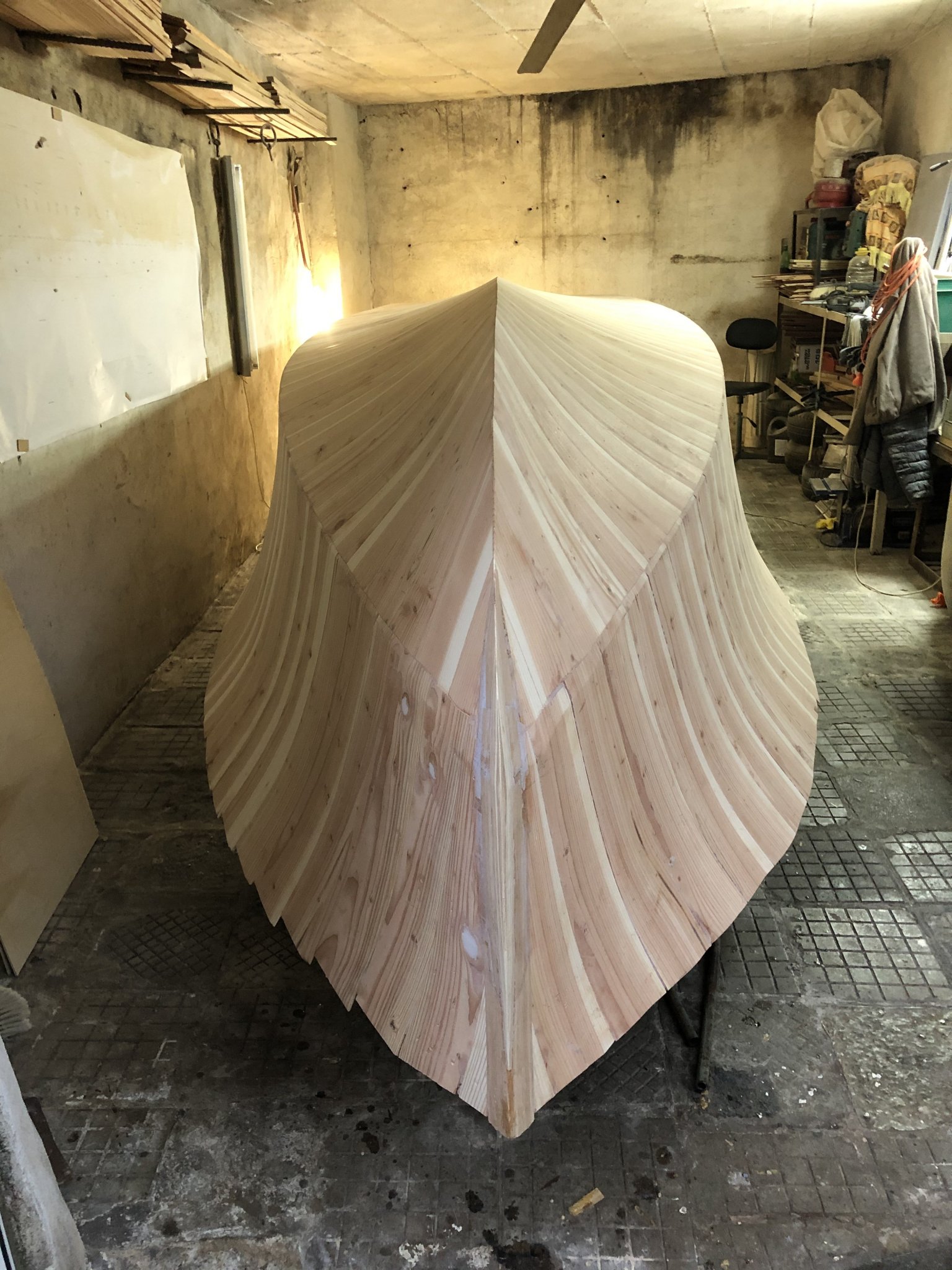

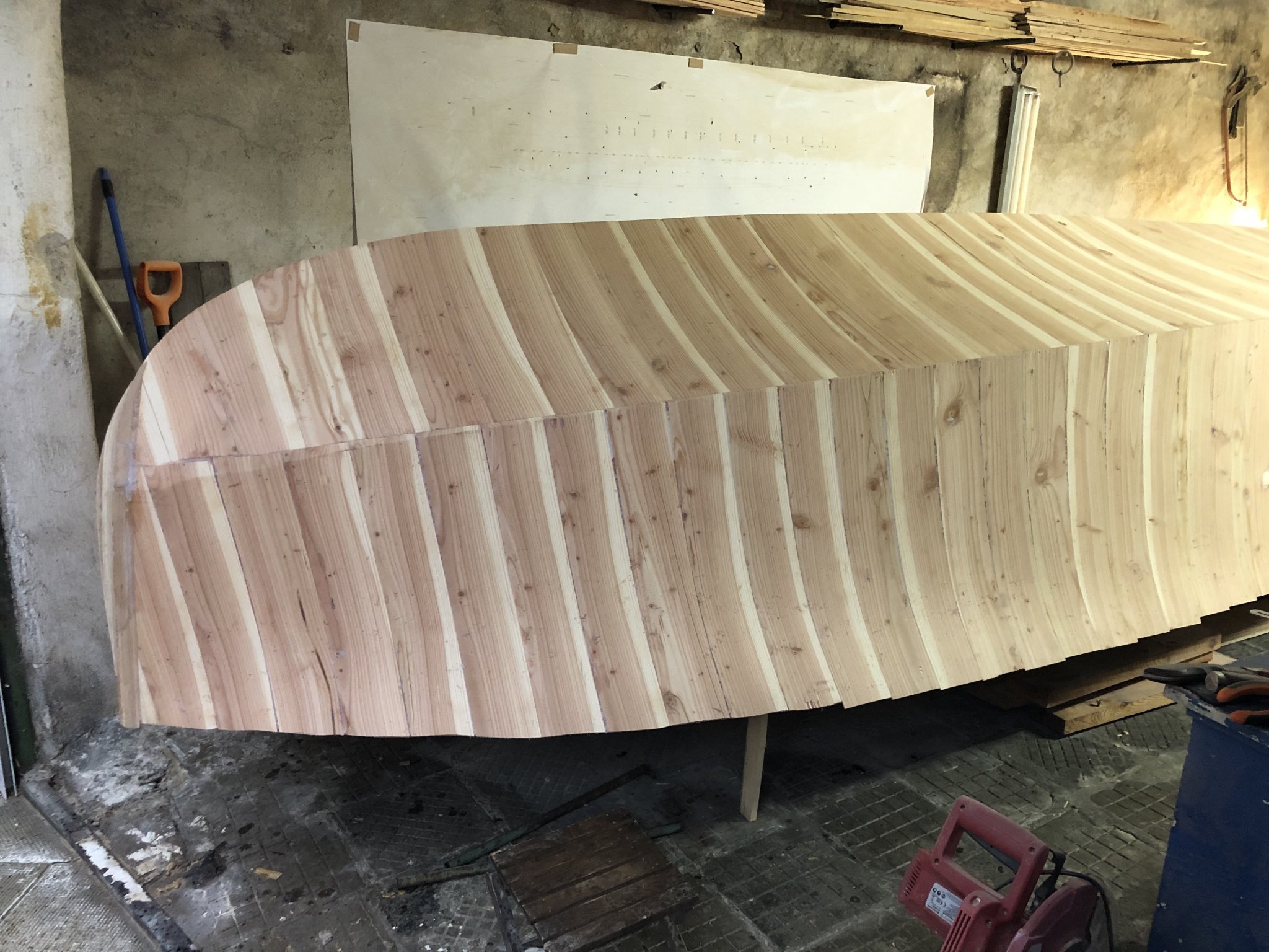

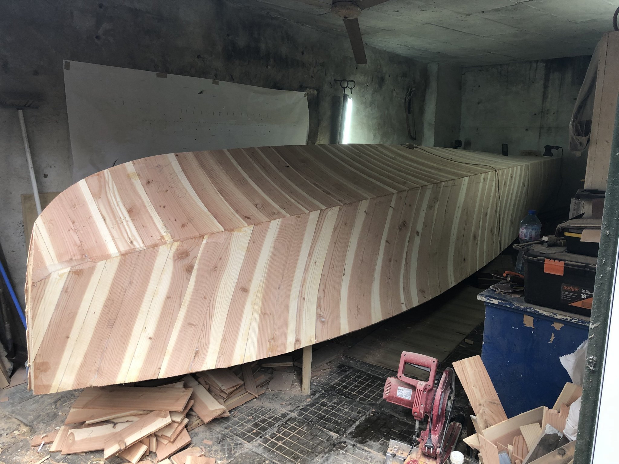

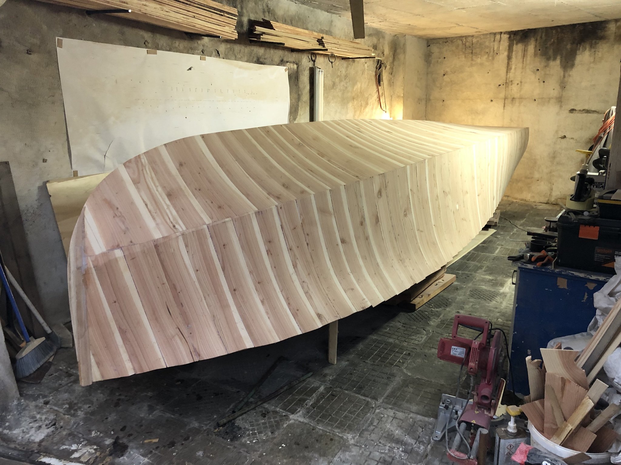

              Айдеееее,
              три слоя готови и след две седмици шлайфане е готова за четвъртия слой (който между другото е поръчан и се очаква).
              PS. Никога през живота си не съм ял толкова трици!
              • #67
                Колко дебела се получи обшивката в крайна сметка и имаш ли представа за теглото?
                • #68
                  Към момента е 1,2 cm само трите пласта дърво. Накрая сумарно 1,6 cm. Лепилото да дигне още 1 -2 mm. Последния слой ще го пусна на 5 mm защото при шлайфането ще сваля доста. Елата на Дъглас е 530 кг/м3. Лодката е около 25м2. Така че до тул по груби сметки около 180 кг, като добавим и конструкцията още около 100 та отива на 280 кг. (Конструкцията може да е и по - малко но ще я сметна като ми остане време)
