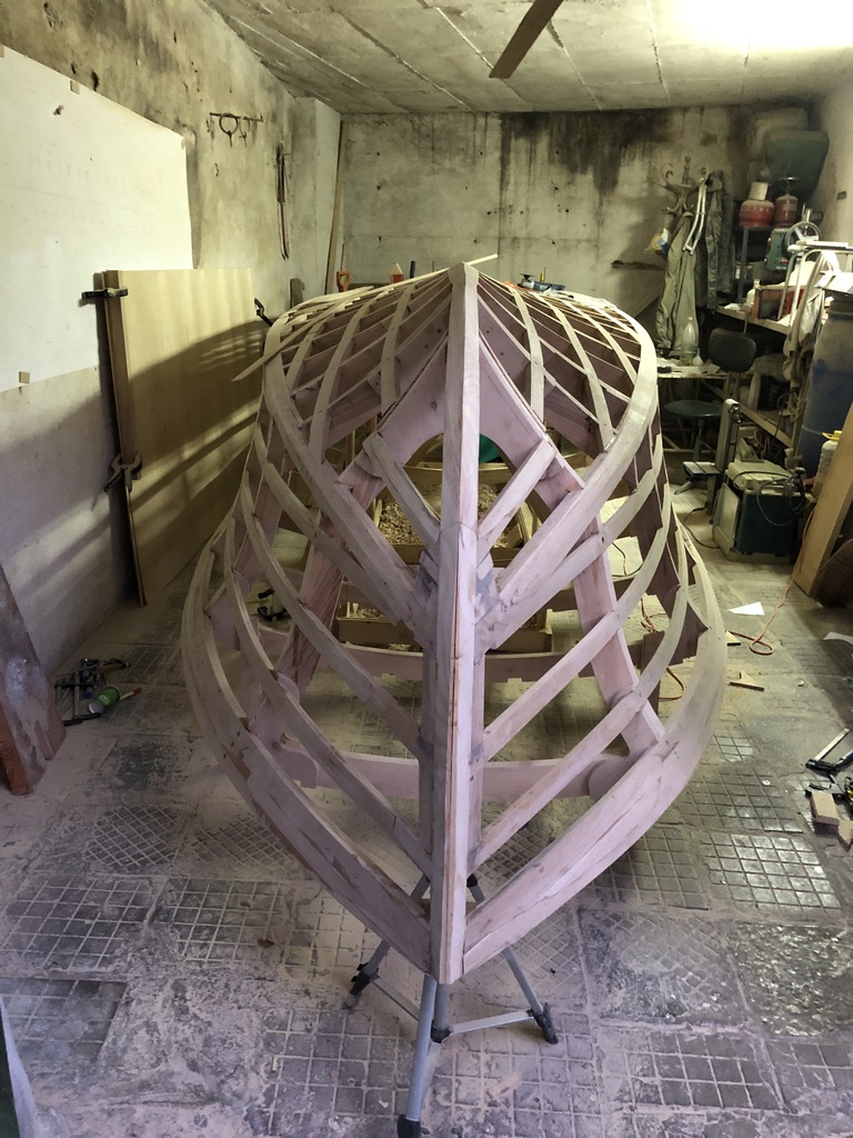

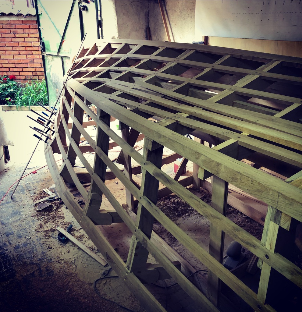

    Здравейте,
    Преди около 6 месеца се захванах да правя махагонова моторница. Към момента конструкцията е почти готова. Всичко до момента е лепено с епоксидна смола, въпросът ми е:
    С какво лепило да лепя обшивката (по спесификация е 4 пласта кръстосани летви с дебелина 5мм). Прочетох в тема във форума за полиуретанов уплътнител и като се порових в нета останас с впечатление че е доста здраво и надеждно лепило.
    Ето и малко ТТ данни за използваното дърво:
    -всички ребра и носа на лодката - ясен
    -летвичките които ги свързват и кила - дъб
    -за трите пласта обшивка - ела на дъглас
    -четвъртия пласт обшивка се чудя още - по спесификация е махагон, но може би ще го направя от акация????? (характеристиките са им почти еднакви)Натиснете снимката за да я уголемите
ID:6159067Натиснете снимката за да я уголемите

    Ако са ти минали през ръцете "!5 проекта на съдове...", би трябвало да си прочел, че поне братушките, ползват от и до само епоксидна смола. Лично аз не бих ползвал полиуретанов уплътнител за лепене на обшивката. Иначе - браво за смелостта да започнеш такова нещо у дома. Аз не успях да се престраша даже и за един елементарен 4-метров, шперплатов Джонбот

      Имай предвид , че ясена не е подходящ за морска вода. Не казваш какви са размерите , но според мен ще стане доста тежка конструкция. Спрял си се на обшивка която става много здрава , но и тежка. Ако ще полагаш на края слой стъклопласт , може да ползваш и само ела , ако ще я лакираш , то най-добре е да ползваш махагон. За залепване ползваш епоксидна смола , или лепило клас D4 , полиуретаново или от рода на С200. Това второто залепва много здраво , но залепващите повърхности трябва да са идеално гладки и напаснати една към друга. Предимството на полиуретановото е , че се раздува , и по тоя начин запълва и слепва всички фуги. Проблема е , че трябва да работиш много бързо , и след като изсъхне трябва да изшлайфаш облицовката преди да почнеш следващия ред. Та това са двата варианта , епоксидна смола или Bison P-U MAX.

          Лодката е дълга 22” (6.70м). Широка е около 1.86м.
          Прави сте-много е тежка (водоизместване по спесификация 1250кг.
          Модела е на hacker craft от 19...60 (70) някъде там.
          Искам да я карам в море (покрай брега)

            Основният проблем е морската вода , а лепилото което съм споменал отговаря на сертификата за издържливост на морска вода , на самото лепило го пише. Освен това , той ще слепва различните слоеве по между им , като всяка отделна летвичка /5х20-30мм./ се приковава и с неръждаеми пирончета. След което цялата обшивка се покрива със стъклопласт , така , че проблем няма никакъв ако използва въпросното лепило. Ако цялата обшивка се изработи от махагон без стъклопласт , смолата е по-добро решение.

              При този размер най-вероятно си снаждал детайлите от дъб. Ако си около София , ще ми е интересно да я погледна , също мога да помогна с всичко което е свързано с дървообработване.
                От: Махагонова моторница
                Пловдив. Морето го виждам един път в годината за 10 дни .
                Да слепени са летвите.
                И да - по спесификация след всички слоеве дъното се покрива със стъклофибърен плат и смола.
                Утре ще сложа повече снимки на лодката.
                Някъде прочетох че плоското дъно не е много за море - дано да не съм разбрал правилно.

                  За съжаление си разбрал съвсем правилно. Дай снимка на транеца. Иначе в носа не е плоскодънна изобщо.
                        При това тегло , само с това дъно ще премине в режим на глисиране , стига да има и двигател с нужната мощност. Очаквам и двамата морски да се включат , но явно са надули платната , или отворили уискито , или и двете.

                              Дано от тези снимки се добие представа колко е (V) образно дъното и дали е добре за море
