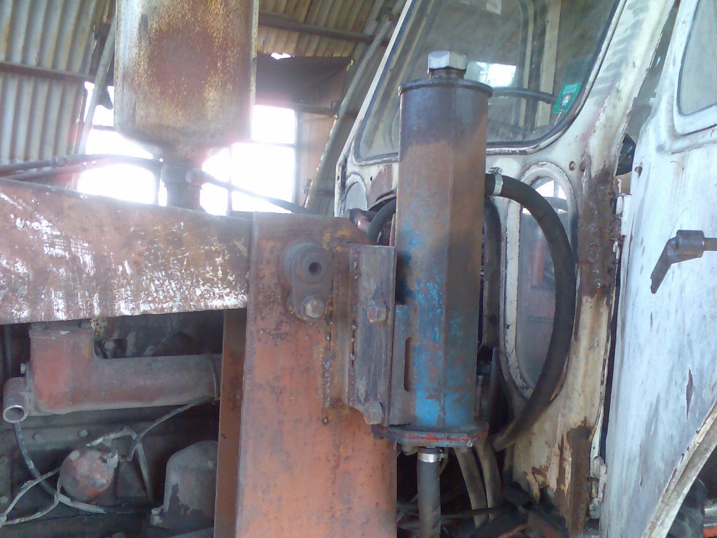

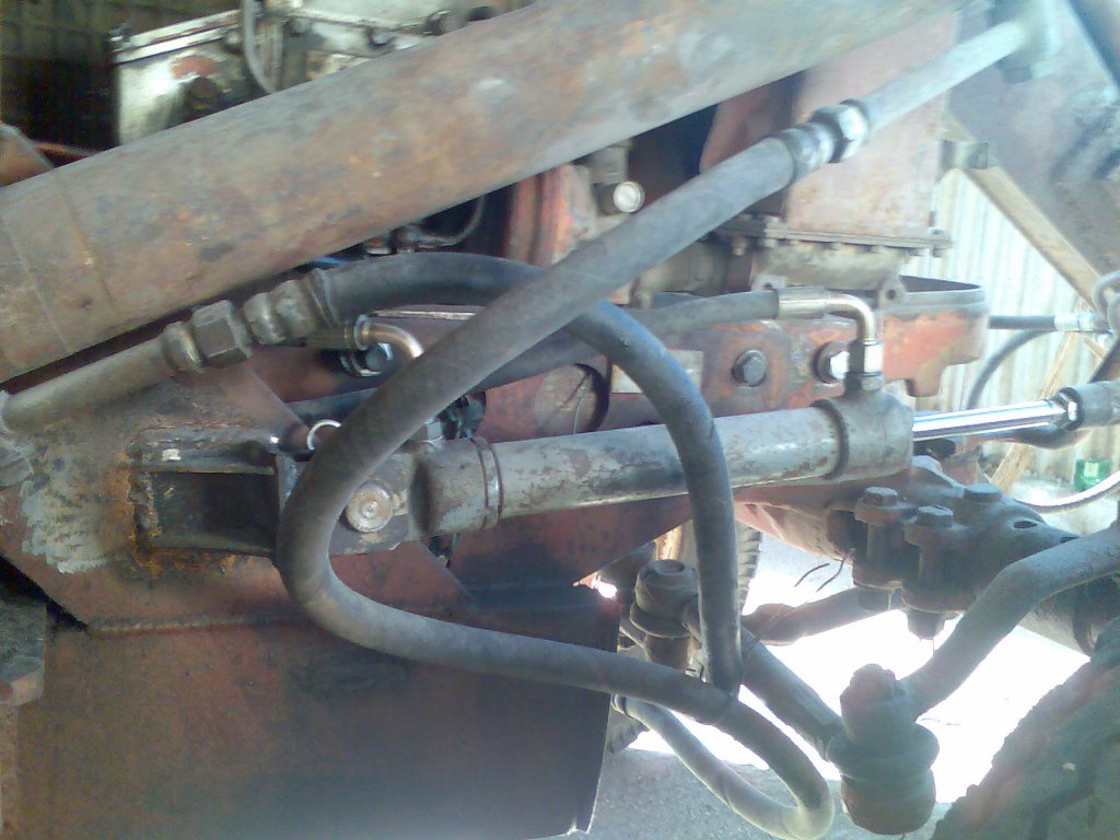

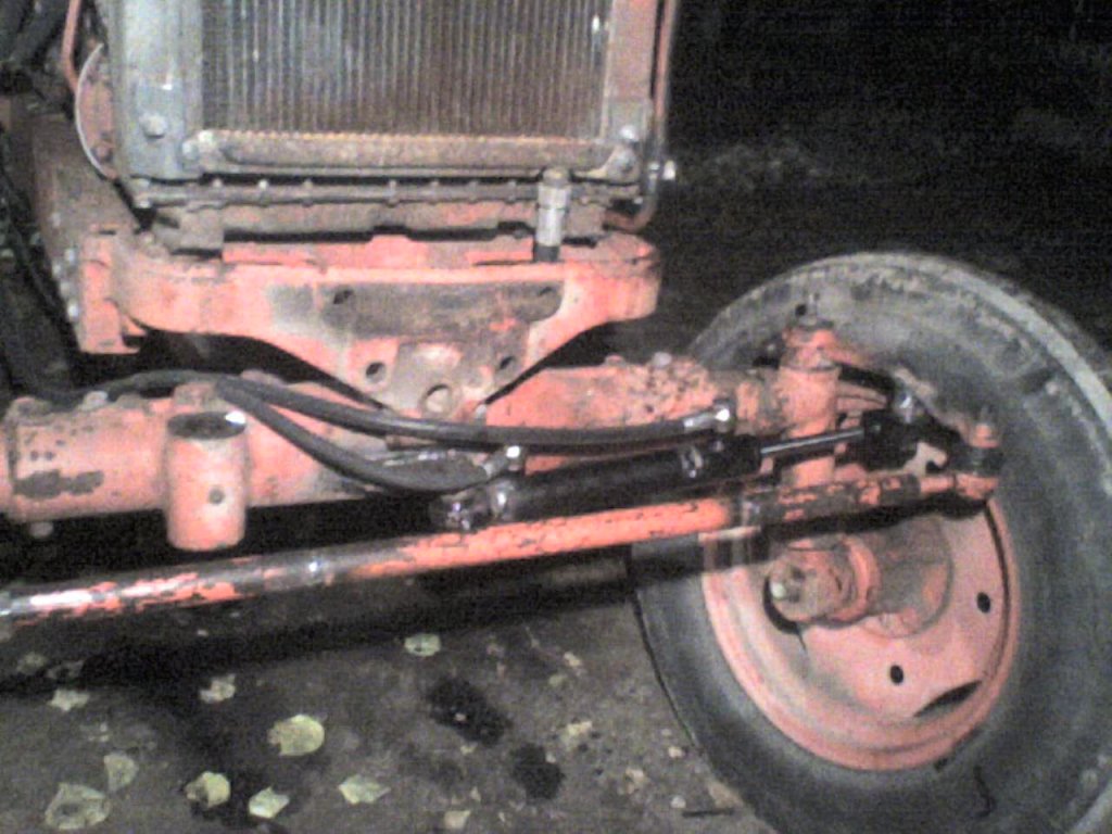

          От: Хидравлика за ЮМЗ 6L???
          аз мойто го направих такаНатиснете снимката за да я уголемите
ID:5201353Натиснете снимката за да я уголемите
ID:5201354Натиснете снимката за да я уголемите

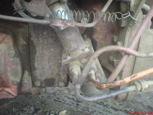

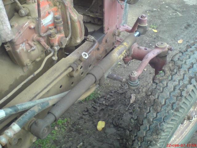

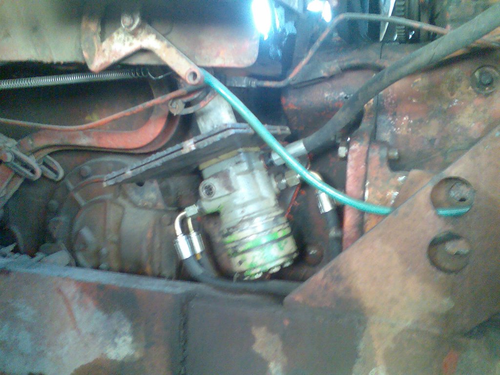

Име:хидравлика  юмз3.jpg
ID:5201513Натиснете снимката за да я уголемите
Име:хидеавлика юмз.jpg
ID:5201512Колега ето ти още идеи:
Име:хидеавлика юмз2.jpg
                Първоначално публикуван от maistor-Sm Преглед на мнение
                [ATTACH=CONFIG]239026[/ATTACH][ATTACH=CONFIG]239025[/ATTACH]Колега ето ти още идеи:
                [ATTACH=CONFIG]239024[/ATTACH]
                Нещо такова искам да направя и аз.
