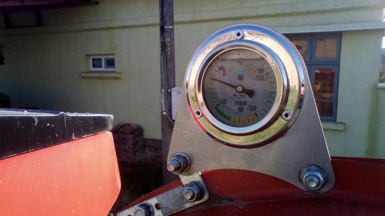

    • Сложих от новите вакуумметри.....с глицирин....за слънчоглед казват в началото на зеления сектор
Прегледи:212
      • А защо само за слънчоглед? На Курта миналата година имаше работещ манометър, и като си го държах в зеленото сееше супер.
        На Квернеланда манометъра служи само за тапа, ама на пробите няма празна дупка по диска.
        Но все пак-колко струва този манометър, може да си сложа един, да стане сеялката по-джиджана
        • Този ми е подарък....но мисля е 70лв.

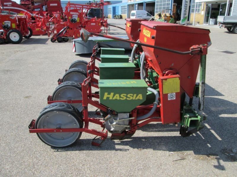

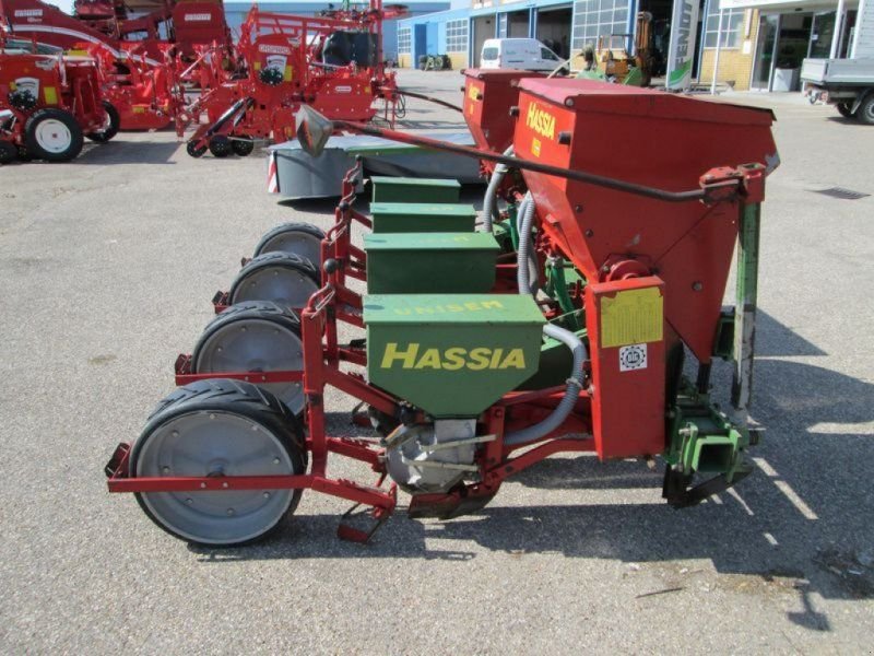

          • Така последно .....издирването на първообраза на КУРТ приключи ....дядому се казва HASSIA UNISEM (на турски серсем звучи добре)
            Натиснете снимката за да я уголемите  Име:scan-hassia2-bearbeitet.jpg Прегледи:0 Размер:145.1 КБ ID:6581817Натиснете снимката за да я уголемите  Име:3591-1d9f69e51c793ddb66fe1cd52b72ba17-2227909-1vb.jpg Прегледи:0 Размер:115.7 КБ ID:6581818
            https://www.youtube.com/watch?v=lO4LL7jq_TM

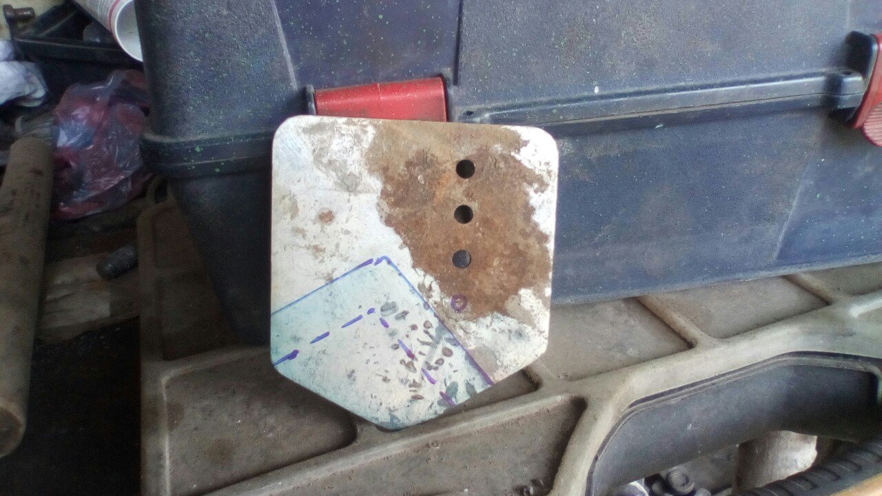

                    с 2,5мм отвори на диска с размер 2 на семената (13кг торбата) понякога има празни отвори още преди да минат през чистачите....( но не са на всички секции)
                    вакуума е в жълтия сектор....ламаринките съм ги вдигнал почти до край (направил съм им допълнителен отвор)
                    не сее точно....по зададени 7500 сее 6800
                    Натиснете снимката за да я уголемите  Име:viber image1.jpg Прегледи:0 Размер:211.8 КБ ID:6589141
                    Ще се окаже че за едра фракция трябва отворите да са 3,0 мм
                    за дребна 2,5 мм
