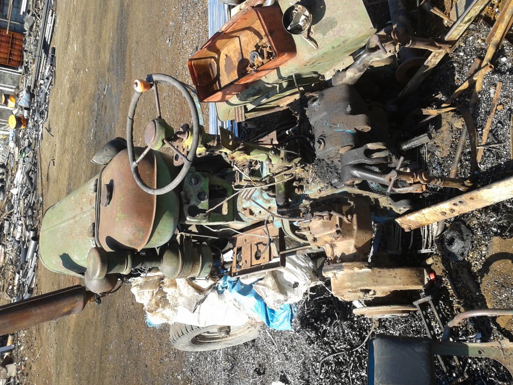

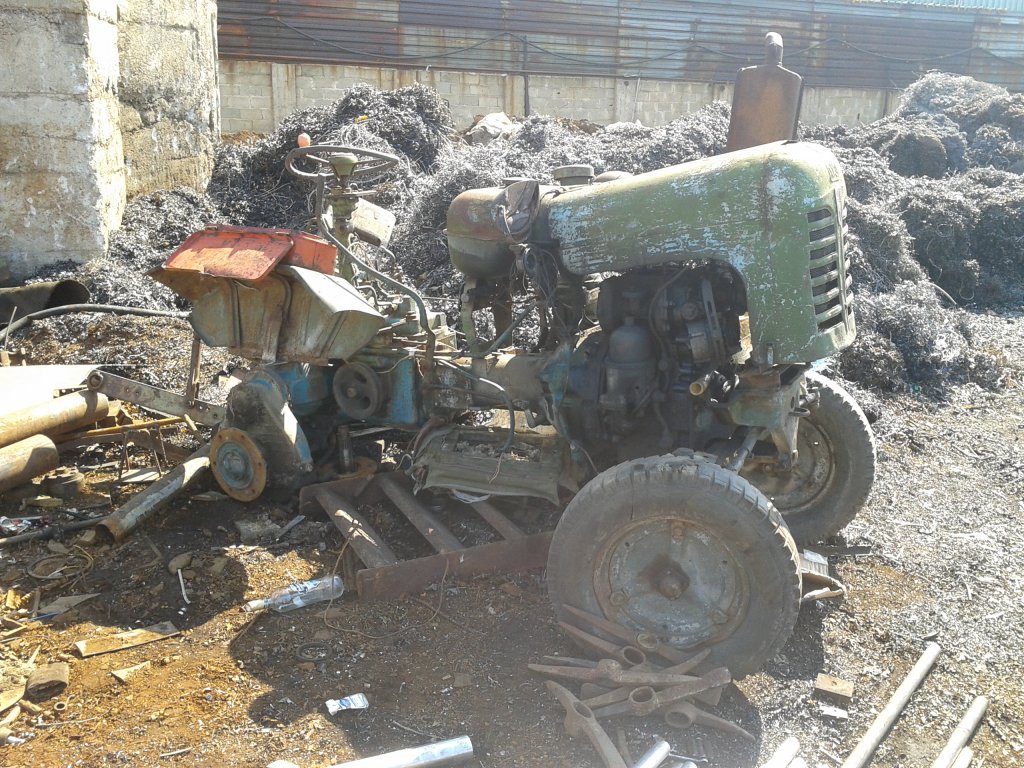

                  Днес в един скрап в Ямбол се натъкнах на останки от ДТ20, предполагам някой би могъл да вземе нещо от него, преди да го пуснат в пещта Натиснете снимката за да я уголемите

                    От: ДТ 20
                    Здравей колега, в кой пункт си го гледал това ДТ, и ако може малко повече информация, кое и как.
                      От: ДТ 20
                      В Ямбол, скрапа е до гарата (под моста) - като застанеш с лице към входа откъм паркинга се пада вляво на 300 метра по еднапавирана улица. Иначе и точно срещу гарата има морга, но не е там. Понеже беше събота нямаше работен персонал да питам, само пазача, но той не знае кое как го дават. Предполагам ще може да се вземе на части.
